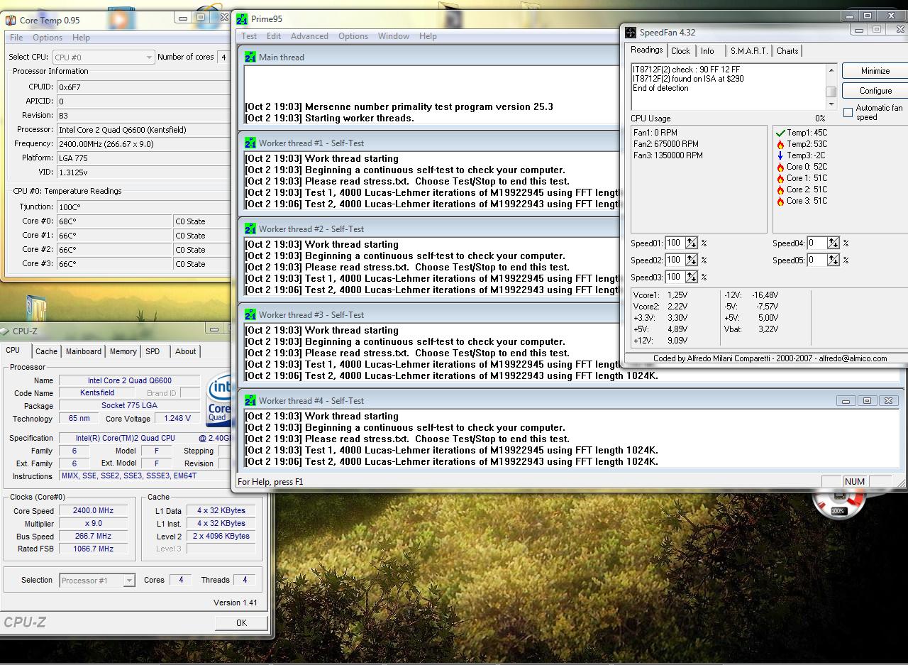

Xrobberx solche Leute wie du machen ein voran kommen unmöglich ich lass mich doch nicht in einer Tur runtermachen und mir immer weiter sachen an den kopf werfen. Und dann noch Beiträge dir nicht stimmen oder einfach stumpf wiederholt werden und man in einem Atemzug nochmal angepöbelt wird. Ich lass mich nicht als dumm hinstellen wenn die Antworten die ich kriege null hilfreich sind (oder falsch) und dann wen man selber was sagt man der größte Arsch is. Zu EIST das is aus und Speedstep hab ich nicht gefunden.

Hab ich doch gewusst. Deine CPU kann nicht throtteln, da EIST aus ist. Habe es gestern ja noch geschrieben. Deswegen taktet sie sich auch nicht runter, obwohl sie schon weit über 85°C ist.

Naja, wenn die CPU plan ist, bringt das schleifen auch nicht viel. Das Metal-Pad ist zwar wirklich sehr gut, aber ich denke mit schleifen und dem Pad wirst du 10°C auch nur im Idealfall erreichen.

MMmmh Mist aber es kann doch nicht sein das der boxed es schafft und der Zalman nicht???
Ich werds später nochmal testen hab aber glaub ich werte von 70° oder so im kopf.

P.S. hab jetzt mal meine Frontverkleidung runtergemacht und unter prime komm ich jetzt nicht über 85° wieder ein Vortschritt

Der Zalman schafft das auch. Stell die VCore im Bios mal auf Auto und takte auf 2400MHz runter.

Das sind auch Temperaturen, die völlig im Rahmen liegen.

Hab mal das Handbuch von deinem Mainboard angeschaut und die EIST-Funktion ist eigentlich "das Speedstepp" wenn diese Funktion aktiviert ist, taktet er auch runter.
Deinen letzten Screenshot von cpu-Z z Zeigt 2400mhz an, also der standartakt der cpu, wenn du jetzt EIST aktivierst sollte sie auf 1600mhz takten und merktlich kühler als die 50, 51 werden.
schalt mal EIST ein im BIOS (sollte eigentlich schon bei der default einstellung vom bios aktiviert sein?!)
nachher lass mal den takt auf standart und belaste die 4 kerne mit prime 25.5 (neuste version) berichte dann nochmals über deine temps.

Die Kerne takten sich aber nur runter, wenn die CPU im Idle-Modus ist, bzw. sie zu warm wird.
Wird die CPU belastet, taktet sie wieder auf 2400MHz und daher wird sich an den Last-Temperaturen nichts ändern.
