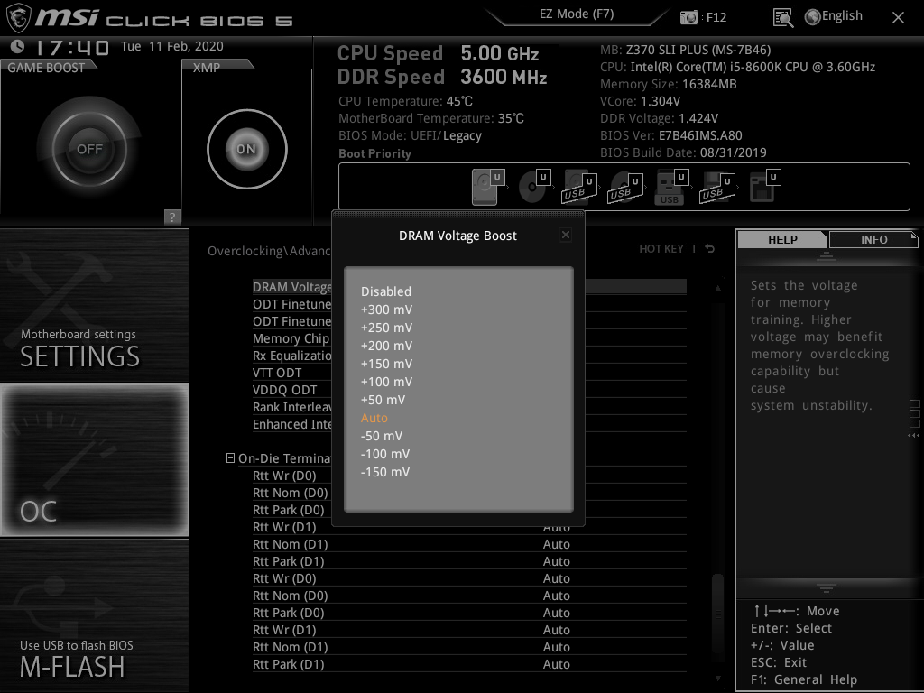

"Ich hab jetzt rausgefunden, dass das Asus Maximus XI Extreme Möglichkeiten bietet beim booten höhere Spannungen anzulegen (der der Boot tatsächlich mehr fordert als der Windows Betrieb)." Quelle
Die Option gibt's hier nämlich auch:
Reaktionen: druckluft
Also das braucht man dann eher bei 4100+.
Davor sind diese Sachen alle eher uninteressant.
Zumindest bei den B-Die.
Keine Ahnung ob es bei anderen Kits viel hilft.
Beim 1700X und 3466 CL14 hatte ich das damals auch benötigt.

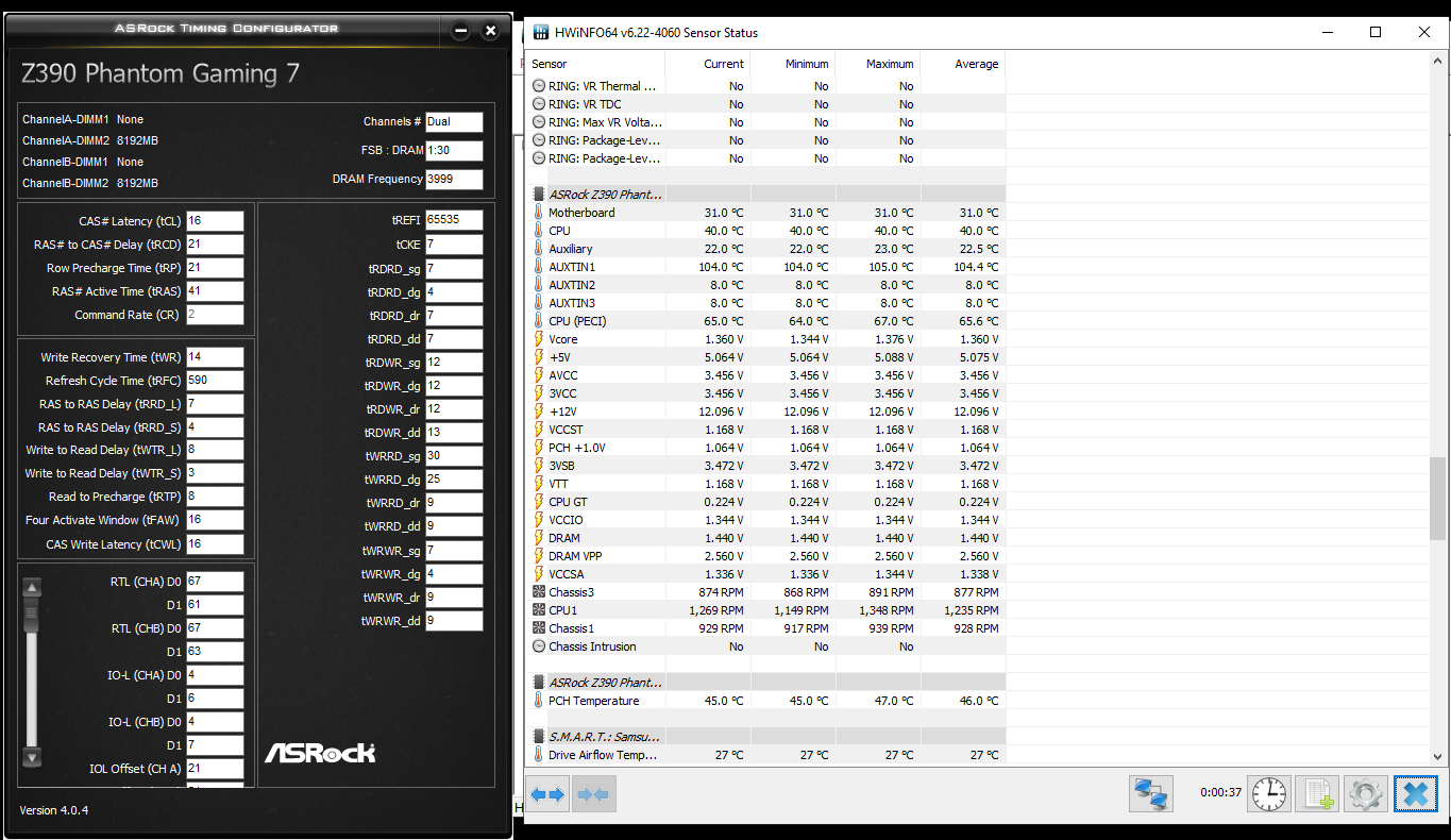

konnte bis 4000Mhz bei diesen Settings gehen. Höher ging es auch mit tCWL auf 18 nicht. Also 4000Mhz tCWL 16 ging problemlos. Jetzt müssen wir wohl VDimm, IIO/SA runterbekommen und die Timings testen, nehme ich an. Irgendwelche Vorschläge?
P.S. Mit dem Asrock Timing Configurator war das alles einfach einzustellen.

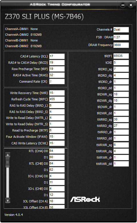

Habe nun dies hier geschafft, irgendwelche Empfehlungen?
Du kannst einzelne Timings noch testen runter zu setzen.tRFC würde ich als letztes ausloten, zu testen auf Stabilität ist jeweils 1h GSat(auch zum IO/SA ausloten) und 1h Memtest (damit Vdimm ausloten).Ich markiere die später mal die wichtigsten.

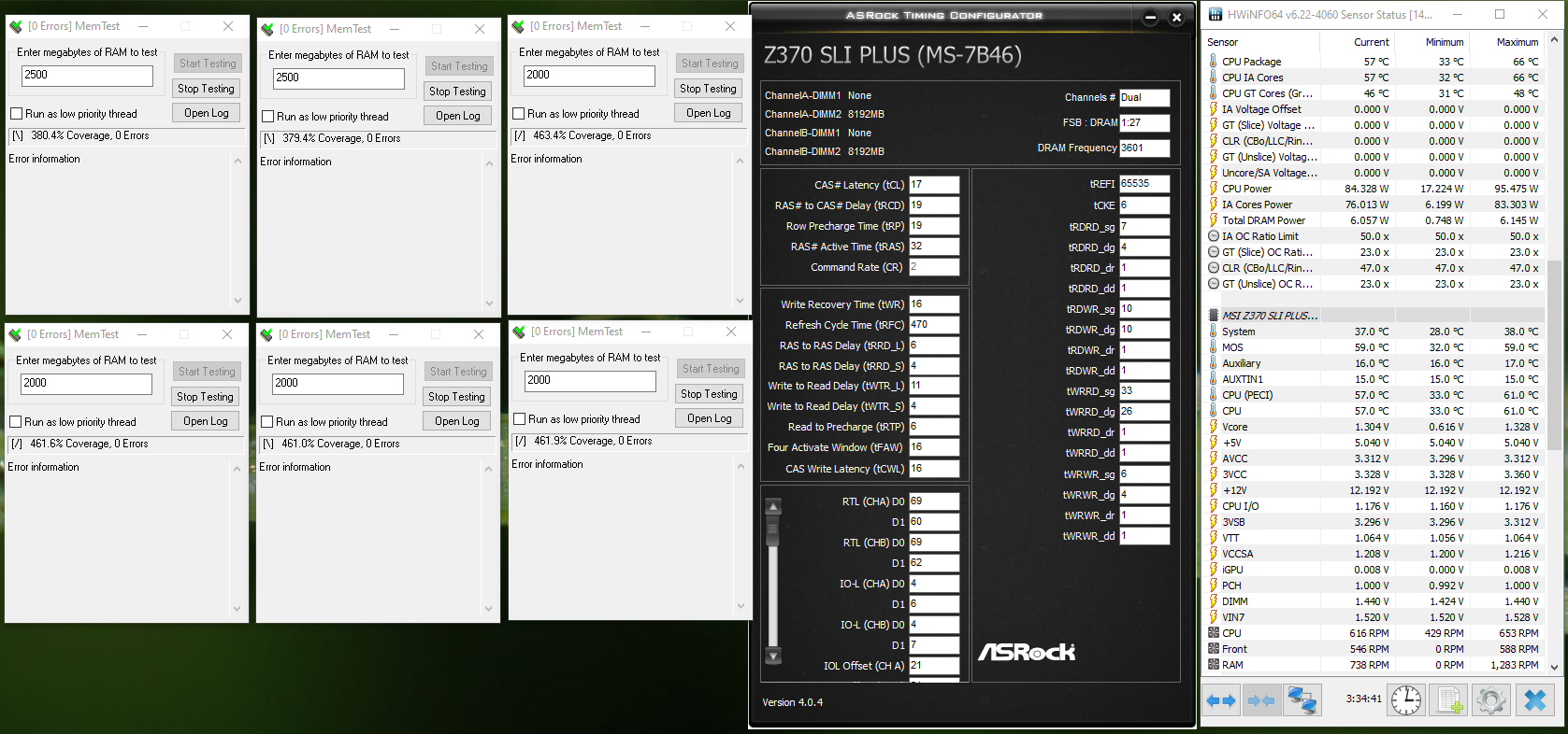

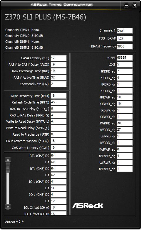

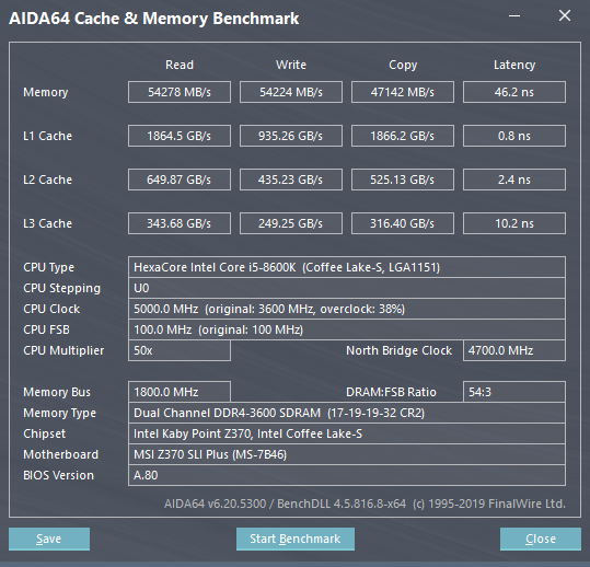

Bin noch mal an die Subtimings ran. Und tatsächlich ließ sich noch einiges anziehen, stabil ohne weitere Spannungserhöhung. Beispiel: tWTR_L und _S sind tatsächlich auf 4 und 1.
Dadurch gibt's weitere leichte Benchmark-Verbesserungen: Lesen/Schreiben um 54K, Kopieren um 47K, Latenz niedrige 46er, alles im Windows-Normalbetrieb. Bedenkt man, dass ich von ca. 49/49/43/50 komme, ist das okay.
Dank der Erfahrung, die ich hier mit euch gesammelt habe (vielleicht hilft auch der RAM-Lüfter), gelingt es mittlerweile aber auch, die Riegel mit
3700 18-20-20-38 1T 65535 @1,44 VDimm und mit
3733 18-20-20-38 1T 65535 @1,45 VDimm in Windows zu booten und zu benchen. (Ist jetzt nur noch sportlicher Ehrgeiz von wegen Hynix C-Dies. Sinnfragen stelle ich mir nicht. ;))
Lasse ich die Subtimings in den beiden höheren Takten unverändert, sind die Benchmarkgewinne zu 3600 aber nicht lohnend. Das ändert sich, wenn ich sie anziehe. Dann allerdings laufe ich früh in gsat-Fehler.
Aus Spaß am Testen: Weiter verfolgen die höheren Takte? Oder gar nicht? Wenn ja, noch eine technische Frage: Ist die Reihenfolge, in der die Subs angepasst werden, entscheidend für den Erfolg? Oder darf das auch mal durcheinander gehen, sofern die bekannten Abhängigkeiten beachtet werden?

@nilssohn geht bei dir noch tRDRD_sg auf 6? Das ist zumindest bei mir das Maximum was ich bisher auf allen B-Die Kits hinbekommen habe. Du hast ja Hynix C-Die (oder?), da weiß ich nicht ob die das auch so mitmachen, aber einen Versuch wäre es wert. Zieht dann nochmal Read und Copy etwas nach oben.

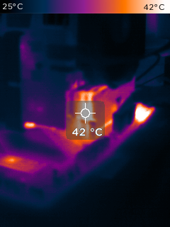

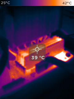

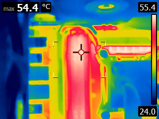

Edit 1: Wie warm dürfen die Heatspreader sinnvollerweise werden, gibt es da eine grobe Richtlinie?
Kommt auf dein RAM Setting an, wie hart du an der Grenze bist. Letztlich sind alle Module mehr oder weniger empfindlich. E-Die vielleicht nicht ganz so wie B-Die, aber auch da spielt die Temperatur ne Rolle. Je nach Kit hab ich ohne extra Kühlmaßnahmen beim RAM Test um die 40-45° Heatspreader Temperatur aktuell im offenen Aufbau. Wenn ichs mit nem Fön vorsichtig auf 57, 58°C aufheize, fangen die ersten GSAT Fehler an.

Die Heatspreader der rechten vier RAM Bänke wurden bei 1.38 V - ohne zusätzliche Belüftung - ca. 67 °C warm.
Nach Absenken der Spannung auf 1.35 V und Installation eines zusätzlichen 92 mm Lüfters, der direkt auf die RAM Bänke bläst, hat sich die Situation sichtlich entspannt.
Die Heatspreader der linken vier RAM Bänke - welche zumindest teilweise im Luftstrom der Gehäuselüfter liegen - werden bei 1.35 V im niedrigsten Lüfterprofil ca. 55 °C warm.
