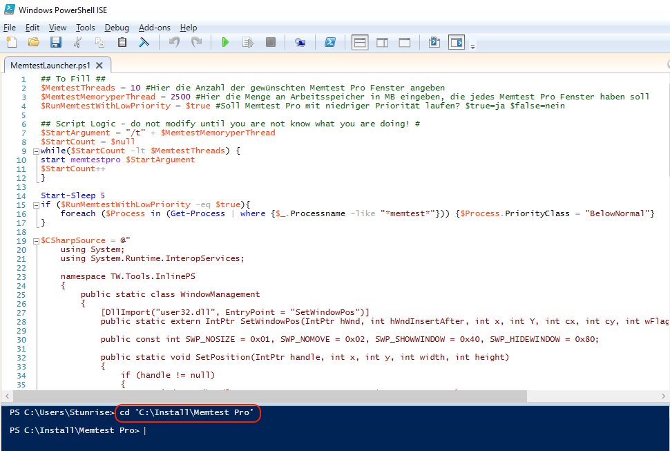

weil ich mit meinem Ryzen recht viel mit Memtest die Stabilität des Arbeitsspeichers verifizieren musste und das lästige starten und anordnen der vielen Memtest Fenster mir zu lästig war, habe ich in PowerShell einen kleinen Launcher geschrieben, den ich hiermit der Community ebenfalls zur Verfügung stellen möchte. Man muss in dem PowerShell Script einmal im oberen Bereich die Anzahl der Threads sowie die Speichermenge pro Thread eintragen, sowie ob man die Threads mit niedriger Priorität laufen lassen möchte (damit man noch den PC nebenbei nutzen kann ohne einzuschlafen) und danach das Skript nur noch mit Rechtsklick -> Run with Powershell starten. Einmal ausgefüllt kann mit Rechtsklick -> Run with PowerShell vollautomatisch alle Memtest Fenster starten und gleich grafisch anordnen lassen.
Es startet dann vollautomatisch die Fenster mit den gewünschten Einstellungen und ordnet diese ordentlich an der rechten Seite des Bildschirms an.
https://www.youtube.com/watch?v=zoCLVhV71DE&feature=youtu.be
Installation:
1: Den Code in eine Textdatei kopieren und diese umbenennen zu MemtestLauncher.ps1. Diese Datei MemtestLauncher.ps1 dann in den Memtest Pro Ordner verschieben. Es wird nicht die kostenlose Version unterstützt, weil diese keinen Kommandozeilensupport bietet.
2: Die Datei MemtestLauncher.ps1 mit einem Texteditor öffnen und die ersten 3 Zeilen nach Wunsch konfigurieren
3: Das Skript mit Rechtsklick -> Run with Powershell starten.

Also das Skript als solches sollte schon funktionieren, bzw. tut es ja auch bei anderen Usern. Du musst die Fehlermeldung abgreifen, um zu sehen, wo das Problem liegt.
Starte mal die PowerShell ISE
C:\Windows\system32\WindowsPowerShell\v1.0\powershell_ise.exe
Gehe Auf File -> Open -> Lade das PowerShell Skript rein - das Skript wird dann im oberen Bereich (Skript Pane) geöffnet, während du unten die Powershell ein- und ausgabe hast.
Nun musst du in den Pfad navigieren, wo das Skript und die Memtest.exe liegt. Das kann man machen, in dem man im unteren Bereich der PowerShell ISE den Pfad mit cd eingibt, z.B. wenn alles unter C:\Install\Memtest Pro liegt cd "C:\Install\Memtest Pro"
Vergesse da bei nicht die Gänsefüße bei dem Pfad anzugeben.
Wenn das gemacht ist und du mit der PowerShell im richtigen Ordner bist, auf Run Script klicken (oder einfach F5).
Dann hast du die Fehlermeldung, die du hier rein stellen kannst.

danke für jede hilfe!!!
PS: das dialogfeld "womit soll diese datei geöffnet werden..." kommt nicht, wenn ich das script mit dem powershell ISE starte.
Okay, freut mich, dass es jetzt läuft. PowerShell ISE ist so eine Art Mini-Entwicklungsumgebung für PowerShell, hilfreich für Debugging und Skripting. Man sollte auch die Datei mit Rechtsklick -> Run with Powershell starten, oder eben über ISE - normalerweise werden PS1 Dateien nicht direkt mit PowerShell gestartet, sondern oft mit einem Editor wie Notepad++ oder so.
Wo genau war denn der Fehler mit dem Leerzeichen? Bei mir läuft das Skript 1:1 ohne Probleme durch, hab es auch mit dem Kauf von dem Intel Core i9 öfters mal verwendet, um den Speicher dort zu testen. Hattest du die memtestpro Datei umbenannt? Da ist mir beim durchgehen aufgefallen, dass das durchaus fehleranfällig ist. Ich hab mal eine neue Version gemacht mit der Abfrage des Pfads.
## To Fill ##
$MemtestThreads = 10 #Hier die Anzahl der gewünschten Memtest Pro Fenster angeben
$MemtestMemoryperThread = 2500 #Hier die Menge an Arbeitsspeicher in MB eingeben, die jedes Memtest Pro Fenster haben soll
$RunMemtestWithLowPriority = $true #Soll Memtest Pro mit niedriger Priorität laufen? $true=ja $false=nein
$MemTestProExePath = "C:\Install\Memtest Pro\memtestPro.exe"
## Script Logic - do not modify until you are not know what you are doing! #
$StartArgument = "/t" + $MemtestMemoryperThread
$StartCount = $null
while($StartCount -lt $MemtestThreads) {
start $MemTestProExePath $StartArgument
$StartCount++
Start-Sleep 5
if ($RunMemtestWithLowPriority -eq $true){
foreach ($Process in (Get-Process | where {$_.Processname -like "*memtest*"})) {$Process.PriorityClass = "BelowNormal"}
$CSharpSource = @"
using System;
using System.Runtime.InteropServices;
namespace TW.Tools.InlinePS
public static class WindowManagement
[DllImport("user32.dll", EntryPoint = "SetWindowPos")]
public static extern IntPtr SetWindowPos(IntPtr hWnd, int hWndInsertAfter, int x, int Y, int cx, int cy, int wFlags);
public const int SWP_NOSIZE = 0x01, SWP_NOMOVE = 0x02, SWP_SHOWWINDOW = 0x40, SWP_HIDEWINDOW = 0x80;
public static void SetPosition(IntPtr handle, int x, int y, int width, int height)
if (handle != null)
SetWindowPos(handle, 0, x, y, 0, 0, SWP_NOSIZE | SWP_HIDEWINDOW);
if (width > -1 && height > -1)
SetWindowPos(handle, 0, 0, 0, width, height, SWP_NOMOVE);
SetWindowPos(handle, 0, 0, 0, 0, 0, SWP_NOSIZE | SWP_NOMOVE | SWP_SHOWWINDOW);
Add-Type -TypeDefinition $CSharpSource -Language CSharp -ErrorAction SilentlyContinue
$Width = 267
$Height = 325
$monitor = Get-Wmiobject Win32_Videocontroller
$MaxVertical = $Monitor.CurrentVerticalResolution
$MaxHorizontal = $Monitor.CurrentHorizontalResolution
$XCount = 0
$YCount = 0
$AllProcesses = Get-Process -name memTest* | Sort-Object -Property StartTime
foreach ($Process in $AllProcesses){
if (($YCount * $Height) -ge ($MaxVertical - $Height)){
$YCount = 0
$XCount++
if ($YCount -eq "0"){
$PosY = ($YCount * $Height)
else{
$PosY = ($YCount * $Height - $YCount * 3)
$PosX = $MaxHorizontal - (($XCount+1) * $Width - (5 * ($XCount+1)))
[TW.Tools.InlinePS.WindowManagement]::SetPosition($Process.MainWindowHandle, $PosX, $PosY, $Width, $Height)
$Ycount++
Antworten
