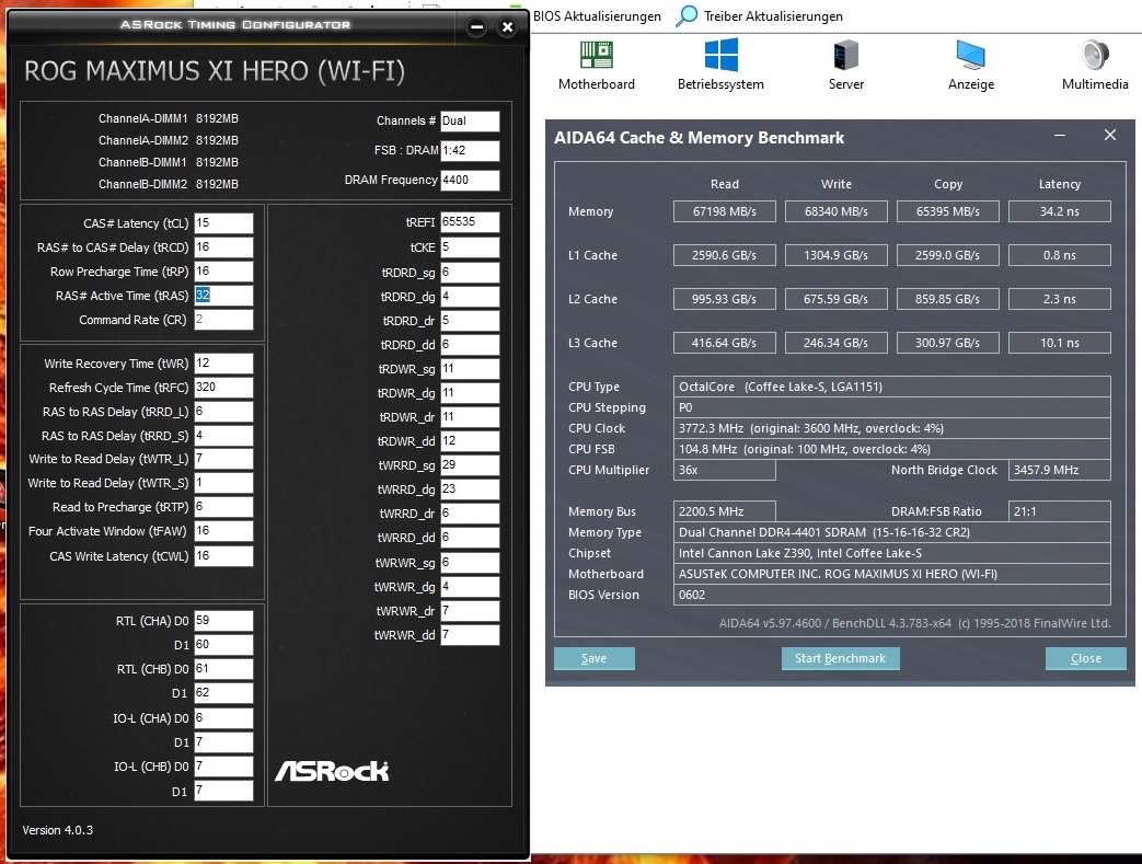

@PhoenixMDA, tWRRD_sg/dg 29/23 läuft und 28/23 läuft nach einen RAM Test bis 500%. Jedoch nach einem Neustart lande ich gleich wieder im Bios. Also laß ich Sie bei tWRRD_sg/dg 29/23. Die tWRWR_dr/dd geht nicht unter 9 (kein Boot).
Ich laß jetzt erst mal mit diesen Einstellungen 1h GSAT laufen.

So könnte es bleiben.
Bringt TWR was an Stabilität wenn ich die von 10 auf 12 regulier? Die habe ich bisher immer auf 10 gehabt und nie Probleme mit gehabt oder einen Unterschied gemerkt. Jemand andere Erfahrungen gesammelt?
Würde gerne meine Vdimm nicht auf 1.52v im Bios fixen da sie dann laut HWinfo immer auf 1,54v springt. Würde da gerne lieber auf ein paar ns verzichten aber nicht auf den Copywert ^^. Deshalb die Frage und bevor ich wieder Wochen teste lieber mal das Allgemeinwissen ausquetschen.

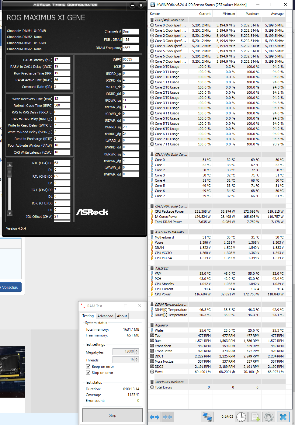

Wow erste mal, zu warm und beim reboot 61er. Da bist du jetzt gefragt. Wie bekomme ich das in den Griff? Das ist tatsächlich ein neues Problem und ich konnte bisher immer nur müde drüber lachen ^^.
Boot kloppt er dann auch wieder den 61 raus bis es wohl kühl genug wird.
Hab mal testweise odt gesetzt.

Setz mal Nom 34 und WR musst du gucken 80 oder weniger Park 60 oder 48.Das könntest du mal testen.
Bei höheren Takt sollte straffer besser sein.
Hab gerade die 120/60/48 und das scheint schon gefruchtet zu haben. Wenn karhu gleich noch mal zickt und ich reboote und der 61er kommt werde ich deine mal probieren. Das scheint aber schon die Ursache zu sein oder die Dimms müssen erst richtig auf Temp kommen, das glaube ich aber nicht weil die recht schnell wieder abkühlen und das Problem länger da war.

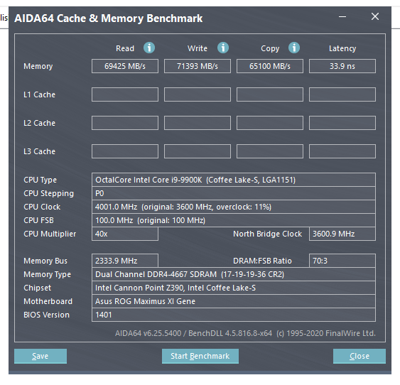

So sieht es übrigens gerade aus, für die Interessierten.

Bei 4700 muss ich entweder noch mit der Vdimm um einiges höher oder die Timings so lasch halten das es am Ende langsamer ist. Also wenn bei dem jetzigen Setting immer zwischen 64800 und 65k am copy rum kommen bin ich damit mehr als zufrieden. Über 65k ist glaube ich nicht für 24/7 mit gesunden Spannungen zu meistern. Jedenfalls nicht mit einem 2Dimm Setup, ich hab ja keine 4 Dimm Cheater Armee.

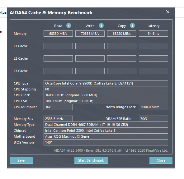

Dafür hast du bessere Latenz ich liege bei 35,4ns.Ich meinte nur zum Ausloten der ODT die 4700-4800.

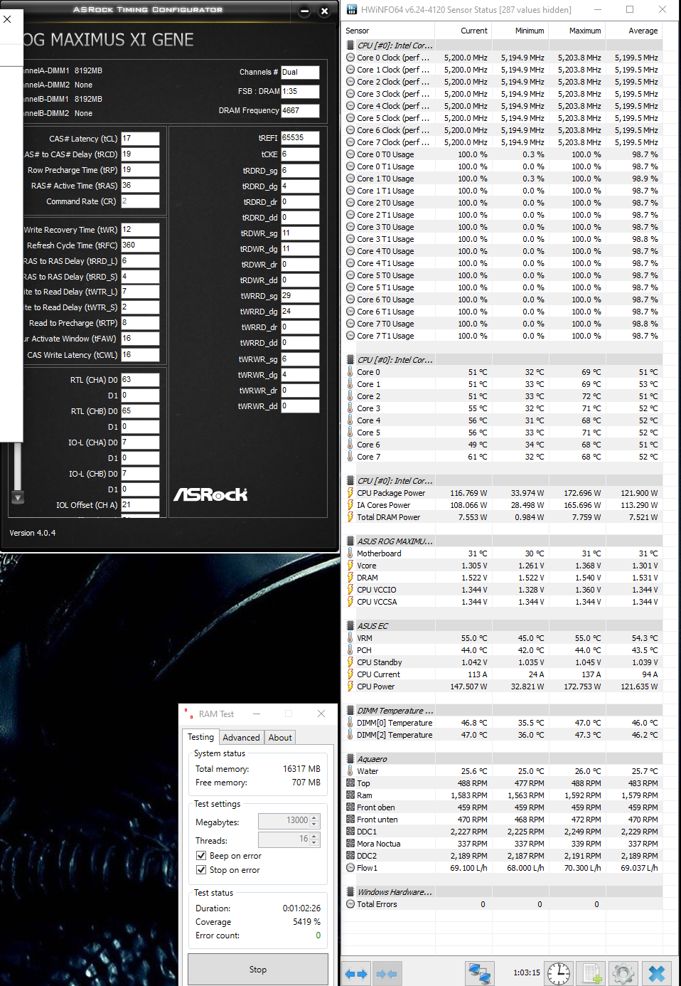

So sieht es momentan nach 1h Karhu aus. Steam etc war geschlossen, aber nichts per Taskmanager oder so beendet. Nur im Task die plörren.

Deine Werte sind Top, ich komm max. auf 65,7K rum.Mit 28/23 waren es dann glaub max. 66k.

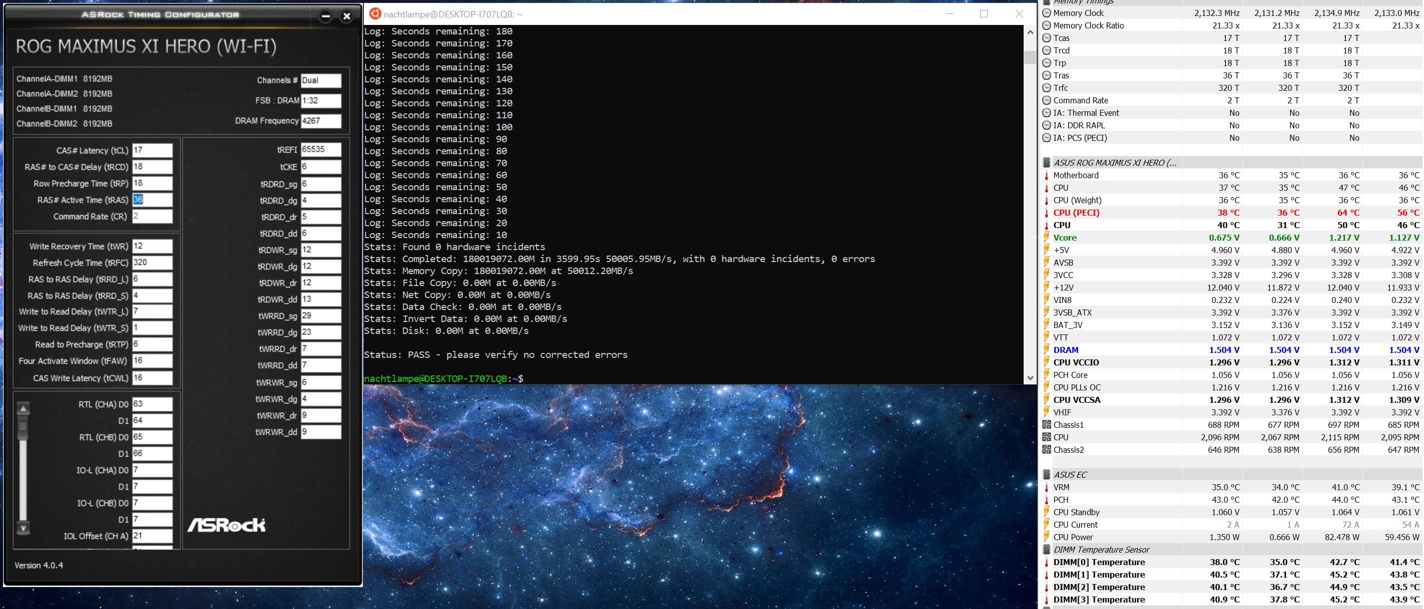

Nice @PhoenixMDA, mit DRAM CLK Period 45 habe ich eine Lauf hinbekommen. Werte morgen Abend noch mal einen starten. Spannungen laß ich erst mal so.
Die DRAM SF ist ja im Auto Modus schon auf 300KHz?! Habe sich sicherheitshalber auf manuell gestellt.

Die steht schon seit einiger Zeit auf 30 ;D, aber eventuell muss ich die tatsächlich noch lockern. DLLBwEN ist auf 2.
