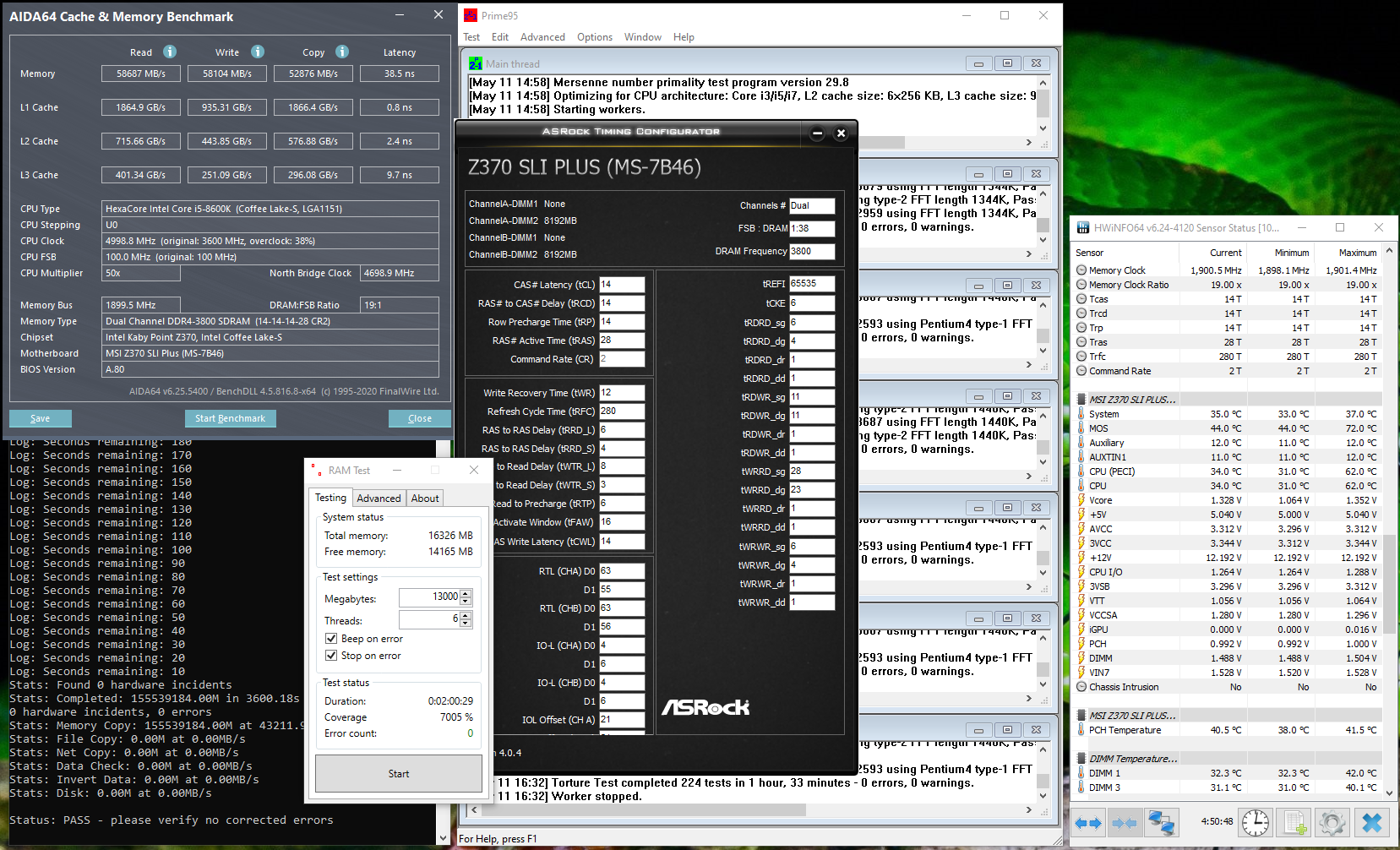

Ich bin endlich fertig, stabil und zufrieden.
ASR TC erfindet hier wie immer ein paar Werte, die ihm scheints besser gefallen. tWTR ist in Wirklichkeit 7/2, tRDWR dafür 12/12 (ist zumindest so eingestellt, während das UEFI divergierende Zahlen zwischen 11 und 13 anzeigt.) So what. :p

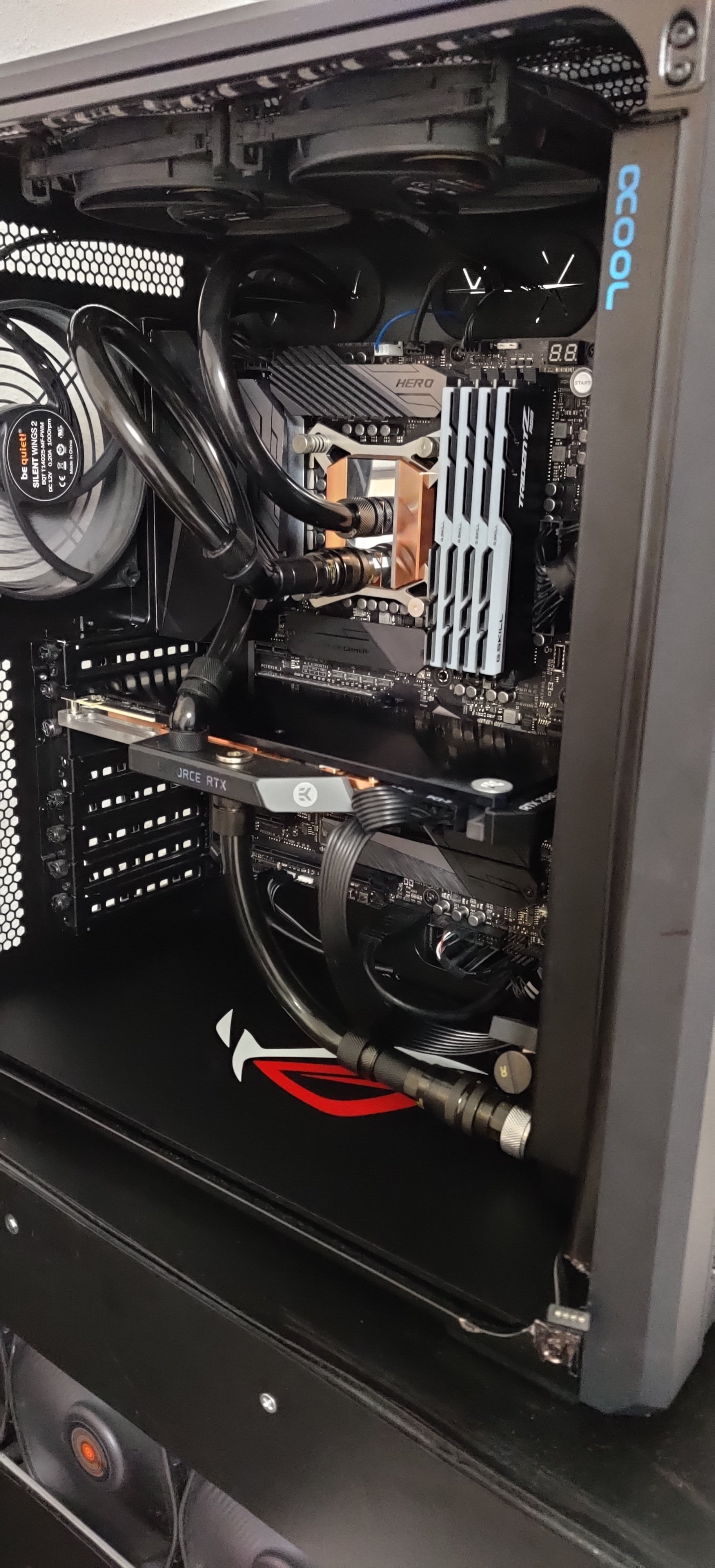

Wo ist jetzt mein Hero, ich möchte auch 65k plus copy 🤣. Ach man, hätte ich doch mal kein gene und gene gekauft 😅.
Aber wieder ein neues Gehäuse und alles machen ist mir auch zu viel. Hab das mal gemessen, ich glaube mir fehlt tatsächlich ein cm 😅.

Keine Ahnung ob wir das schon hatten, aber tCKE kannst du mal 4 probieren und twr über twrpre auf 10 senken. Also müsste bei dir von 30 auf 28 sein.
Deine rtl's finde ich spannend hoch für die Timings 🤔. Hat der da was falsch trainiert?
Das interessiert mich aber doch, denn hier hatte ich genau danach gefragt. Inwiefern ist 55/56 6/6 hoch? Und wieso "für die Timings"? Die sind ja wohl reichlich straff? Oder meinst du "für den Takt"?
Reaktionen: snakeeyes
Er meint das die RTL evtl. niedriger gehen was evtl. deine Latenz verbessert, bei RoundTrip hat man meist so das Optimum.Da ist nur Offset 14/14 schneller.

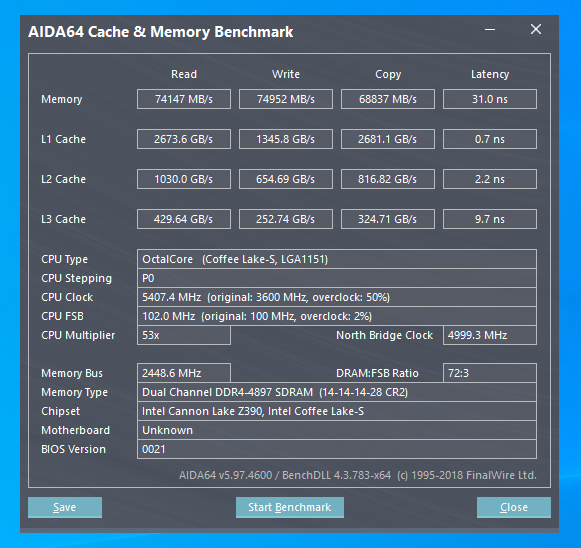

Ich halte dich nicht auf, 4x8GB 4500CL17-18 hab ich Memtest stable:lol:
Man achte mal auf die Cache Latenzen bei 4x8GB, also da geht noch was, das ist bei 1,58V VDimm
Machts nicht schneller oder besser. Ich kann übrigens nicht tWR über tWRPRE senken, genausowenig wie ich tWTR über tWRRD einstellen kann, sondern muss das direkt machen und die tertiären auf Auto lassen.
RoundTrip verbessert nichts mehr. Offset ist hier bei 16/16 Schluss.
