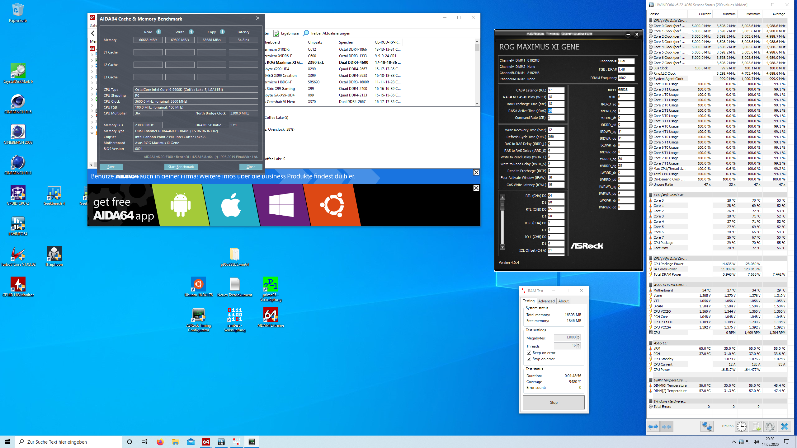

Ich hatte die letzten Tage meinen RAM 4266MHz noch 4 mal mit GSat getestet. Leider kamen bei ca. 3000s bei 2 Tests Fehler. Also VCCIO/VCCSA hoch auf 1.3V. Hat leider auch nicht geholfen.
Durch Zufall habe ich mal auf die RAM Temperatur geschaut und Modul 4 war bei 49°C. Fehler gefunden!
Jetzt habe ich mal die Timing von @Esenel genommen und bei mir getestet. Bessere Temperaturen und Timing muß ich noch das Maximum ausloten. RAM Spannung max. 1,465V.
@Esenel, was für Latenzen hast Du da überhaupt? Habe Sie nicht mehr gefunden.
Am Wochenende werde ich noch mal den Karhu Test starten. Dann habe ich endlich ein Final Testsetup!
Dank eurer Tips weiß ich jetzt ja wo ich die Hebel ansetzten muß.
Ein Dank auch von mir für eure Hilfe!
Reaktionen: snakeeyes und Esenel

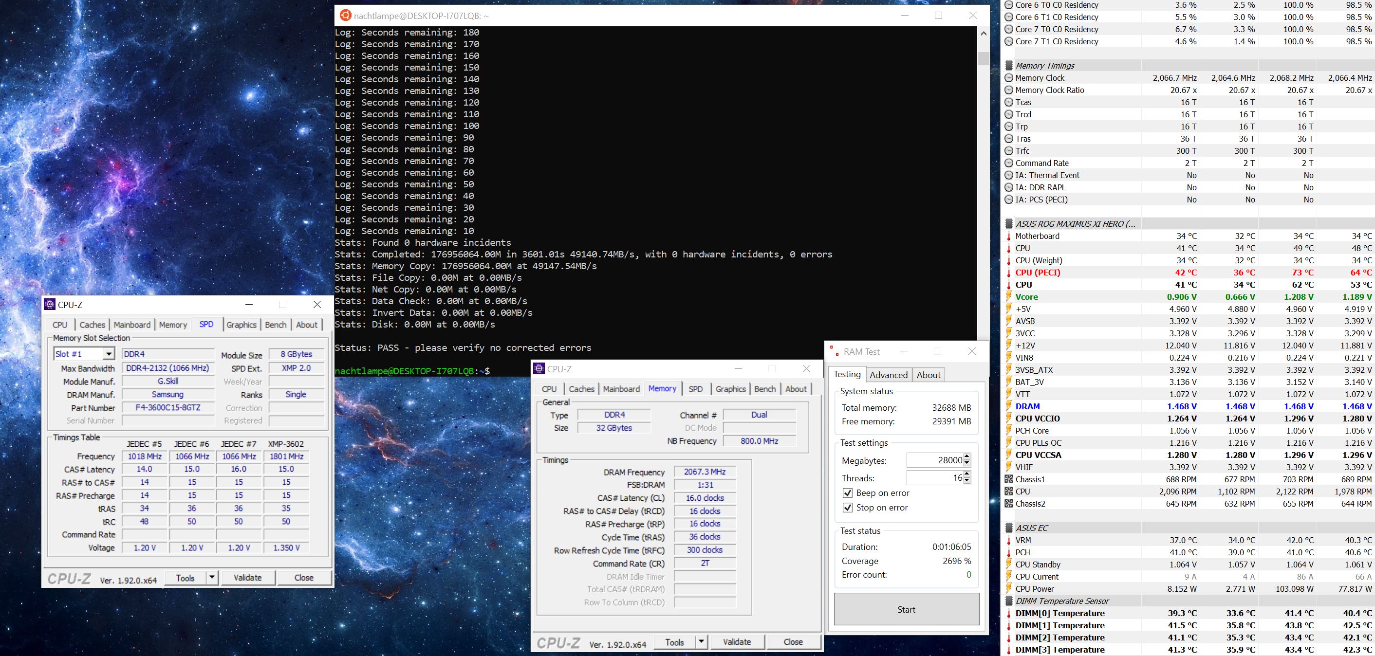

Das erste Kit 4600er ist verkauft, noch mal bevor es weg geht auf Funktion getestet.
@howdid das sind deine :D
@PhoenixMDA finde ich nun aber auch nicht so schlecht.
Das ist auch nicht mit der großen custom sondern nur mit einem 280er Radi.
Reaktionen: nachtlampe, PhoenixMDA, Rage und 2 andere

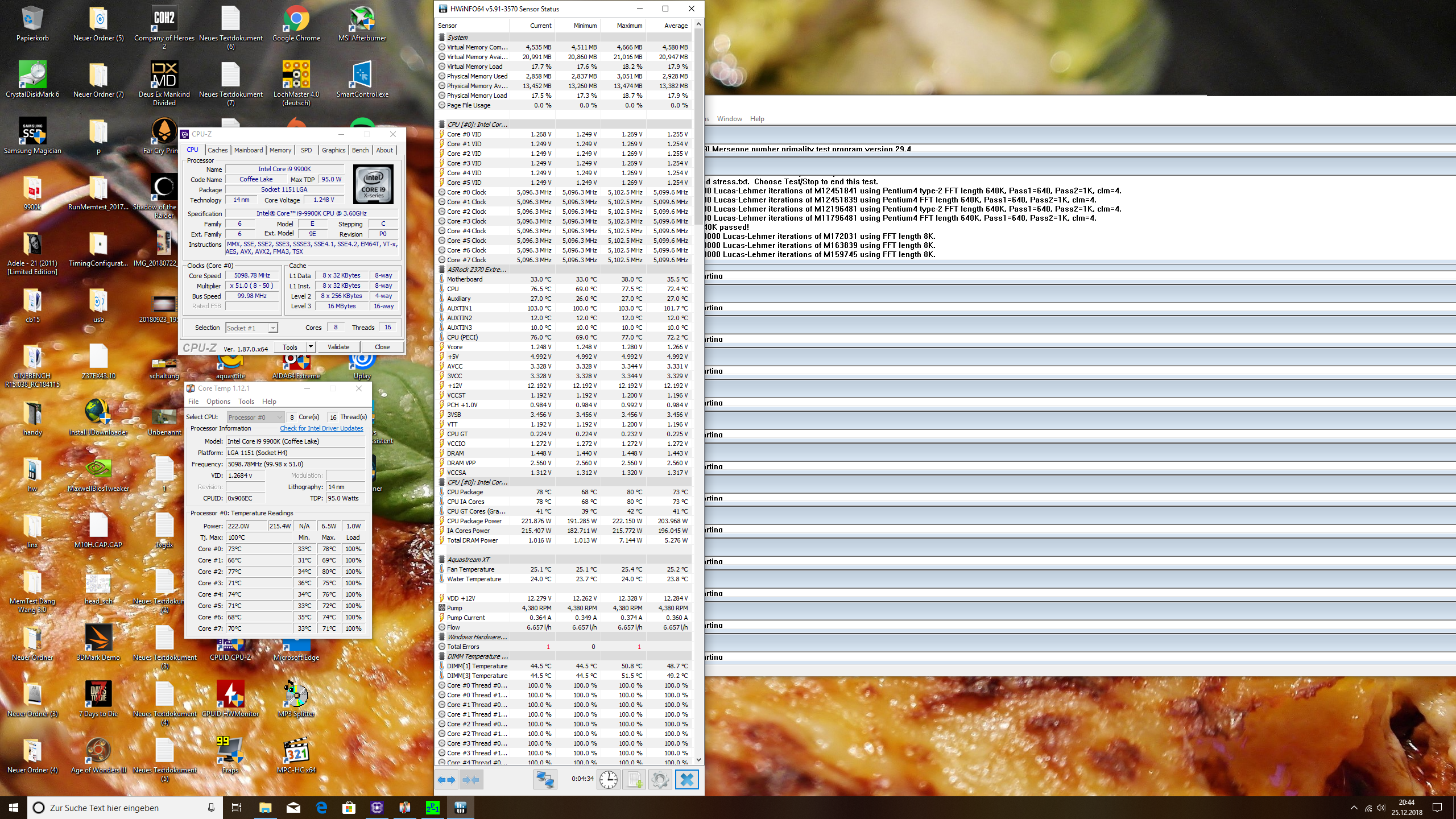

Ja gute Frage wenn du die 5,3Ghz prime so um die 1,2V Last packst oder etwas mehr ist er halt Top.
Meiner jetziger brauch halt schon 1,217V für 5,2/4,8Ghz.
5,3 mit 1,2v unter Prime, das hat doch bisher nur eine einzige cpu auf der ganzen Welt gepackt ^^. Ich glaube die war halt tatsächlich auf dem falschen Wafer.
Mal was anderes, hat jemand von euch zufällig auch Neo und Tridentz RGB normal da?
Ist euch mal aufgefallen das die Neo wesentlich schwerer in den Slot gehen? Wenn das bei allen so ist, würde ich mal fast behaupten das die Kontakte oder das PCB ein hauch dicker ist um einen besseren Kontakt herzustellen.
Na nee^^.Also meine packt keine 5,6Ghz bei 1,49V Bios LCC5, dein R0 ist schon sehr gut.
Meine alte müsste von der VCore her besser als Porter seine gewesen sein in etwa wie Hoschi seine, aber schlechterer IMC.
Guckst du Liste, also es gab schon extrem gute, aber da brauch man mega Glück.Die beste war ja von CHS, die war ja nochmal ne ganze Ecke besser.
Das machen beide bei mir mit gleicher Vcore.
Oh stimmt waren doch mehr ^^
Ja sag ich doch wo meine kaputte Perle 5,2Ghz bei 1,248V auf dem Z370 gebraucht hat Prime WHEA frei, hat der jetzige WHEA geschmissen bei 5,1Ghz 1,248V und der brauch 5,2Ghz 1,217V auf dem Wifi XI.
Das sind dann so die Creme de la Creme, ich kotz ja immer noch das der Platt ist wegen dem ....Asrock Board.
Ich hatte damals das Luck den ersten wirklich richtig guten zu erwischen.

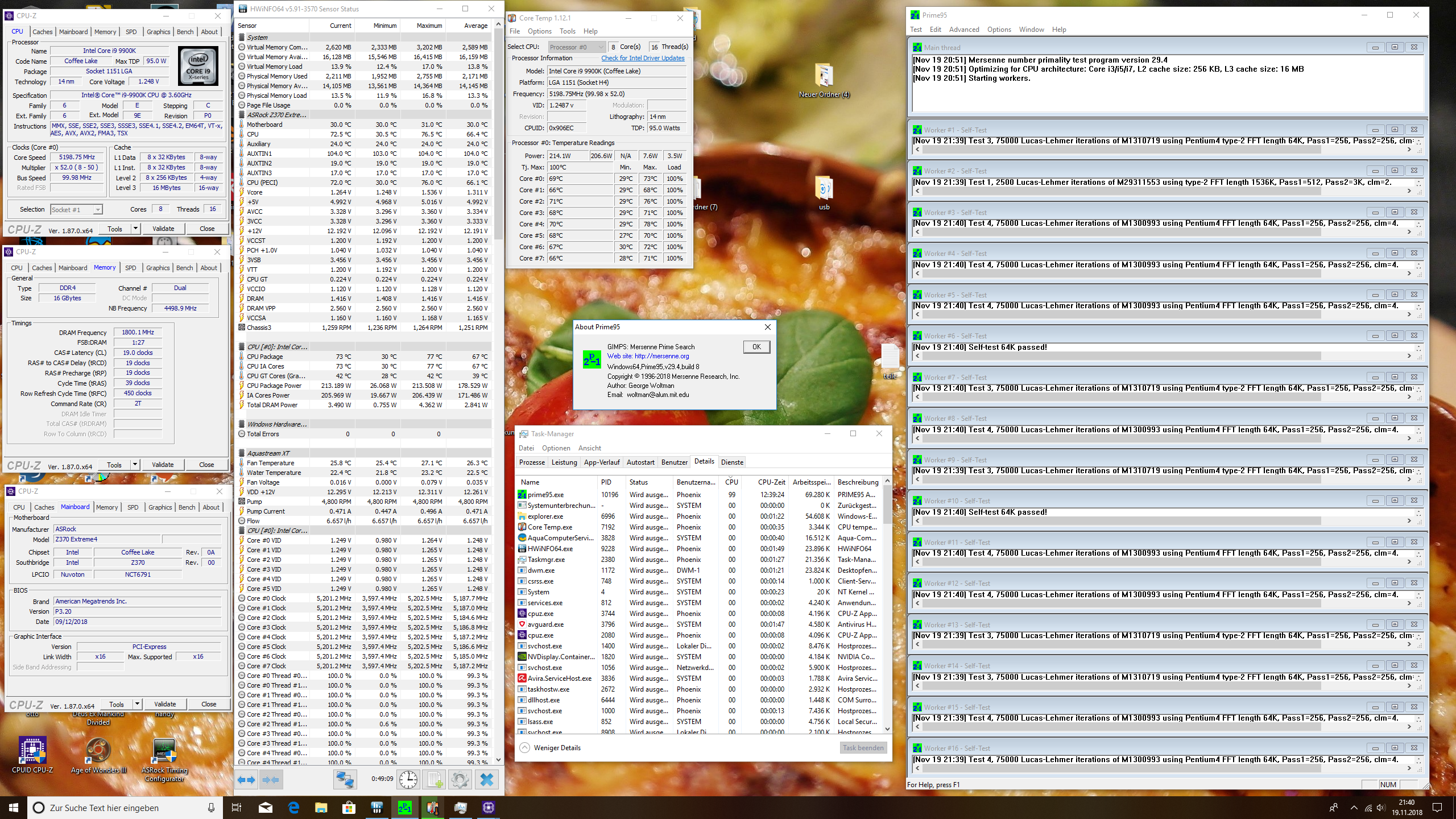

Hier mal ne Vergleich, als erstes mein jetziger das ist nicht einmal nen Fullrun und mit WHEA
beide ungeköpft WLP
jetziger Z370 5,1Ghz 1,248V 222W
kaputte Perle Z370 5,2Ghz 1,248V 213W WHEA frei
Aber hey was solls der jetzige ist auch ok.:heul:
Reaktionen: howdid, nachtlampe und snakeeyes
