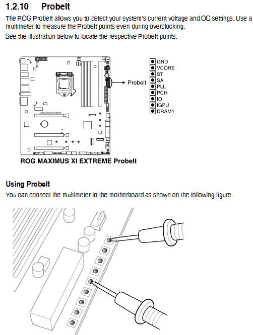

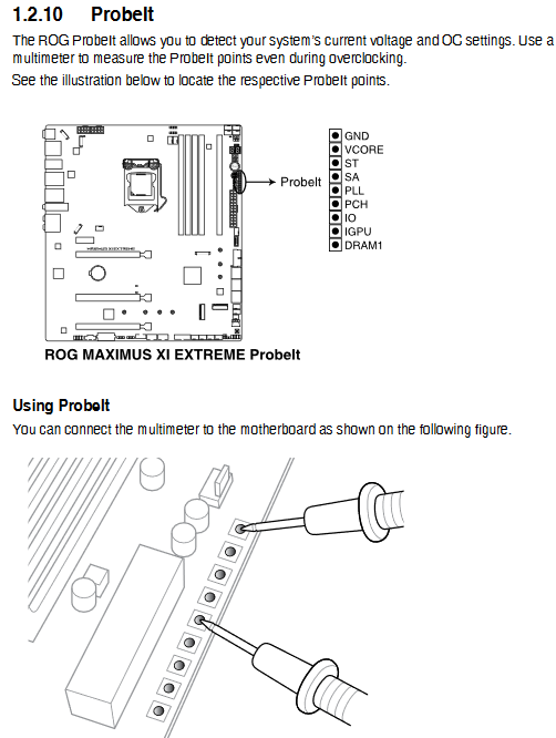

Da nachmessen würde bei meinem Board wohl gehen,
da ich den oberen Teil offen habe komme ich eigentlich auch gut ran..
(Nur kenne ich mich mit Multimetern nicht aus ^^ Habe hier eines von Fluke zur Verfügung).
Vermutlich wird es auch besser sein wieder zurück auf 4.100 16-16-36 zu gehen
Das lief mit 1,20v (im Bios eingestellt GSAT stabil).
Hehe, das sind mir die Richtigen, nicht mit Multimetern auskennen, aber ein FLUKE im Holster 😄
Ist doch ganz einfach. Das Netzteil wandelt die 230V AC (Wechselspannung) in 12V, 5V und 3,3V DC (Gleichspannung), die Spannungswandler auf dem Board generieren dann nochmal weitere Spannungen für CPU, SA, IO, DRAM und so weiter.
Du musst am Multimeter also auf DC 2V stellen (bzw. DCV 2). Das ist der richtige Bereich, dann siehst du es auf drei Nachkommastellen genau. Oder bei einem FLUKE wird sicher schon eine automatische Bereichsauswahl vorhanden sein, dann einfach auf Gleichspannung stellen, ist ein gerader Strich mit drei --- darunter (Wechselspannung wäre ~).
Rotes Kabel auf Volt/Ohm, schwarzes Kabel auf COM stecken. Schwarze Messspitze immer auf GND am Mainboard halten, das ist Erdung/Masse. Mit der roten Messspitze kannst du dann die einzelnen Spannungsmesspunkte durchgehen.

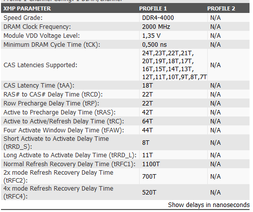

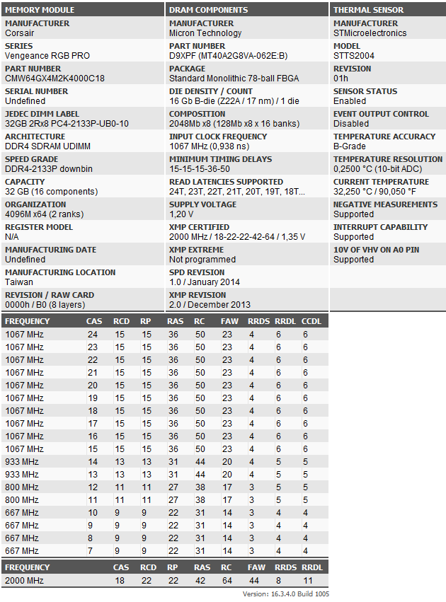

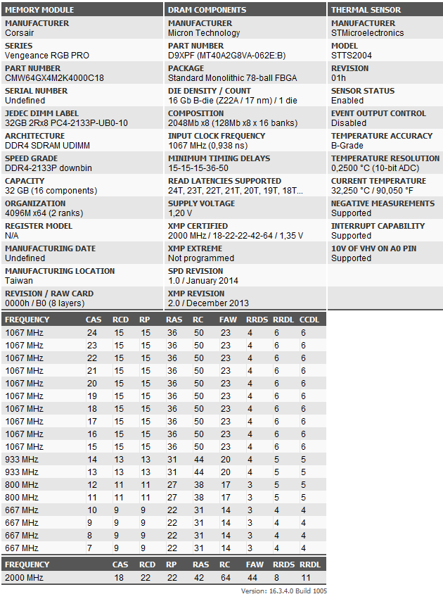

Habe heute von Corsair das 64GB (2x32GB) 4.000 CL18 Kit bekommen:
Mit dem XMP Profil komme ich erstmal nur bis 3.800Mhz
für die 4.000 muss ich erstmal schauen

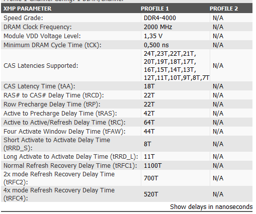

Habe versucht tRFC1 wie im xmp profil auf 1100T zu stellen Asus lässt maximal 1023 zu..
Edit: die 3800 Mhz laufen nicht GSAT stabil..
tRFC 1100T ist auch einfach Dreck :D Glaube nicht dass <500 ein riesiges Problem darstellen sollte.

Was ist denn "tRC 64" aus Thaiphoon Burner im Asrock Timing Config.?
Edit: d.h. ich muss tRP + tRAS (z.B. im Asrock Tool) addieren so komme ich auf die 64 - richtig?

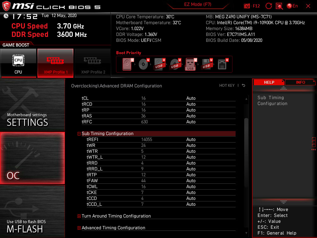

tRC wird bei Intel meist automatisch festgelegt, ist oft sogar nichtmal als Eintrag vorhanden. Hat also meist nur bei AMD Relevanz.
Beispiel, Intel-Board von MSI:

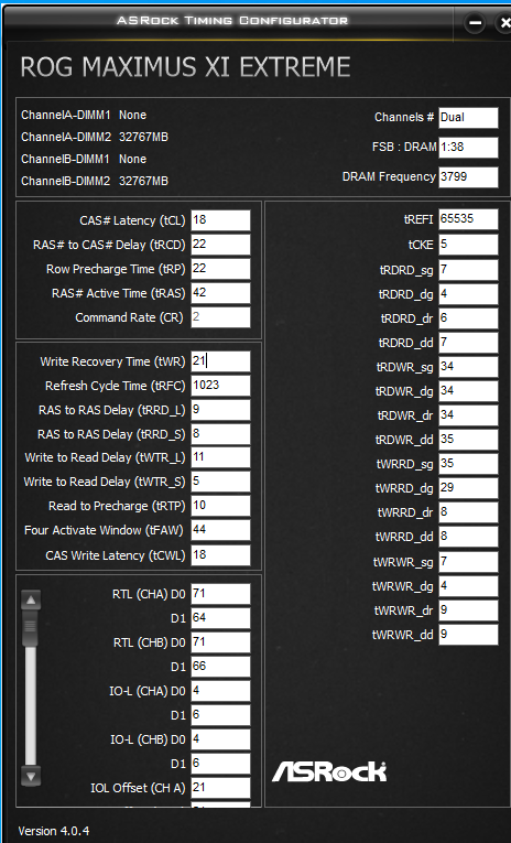

Habt Ihr evtl. noch eine Idee welcher Wert mich evtl. hindert die 4.000 Mhz (2x32GB) zu schaffen?
3.800Mhz schaffe ich mit Asus Tweak Mode: 2
tCKE könnte bei 4000 etwas höher angesetzt werden oder?
Problem ist der PC bootet alles über 3800 nicht mehr.
Habe auch die Module einzeln getestet aber alle über 3800 bleibt beim booten hängen.
Auch der Wechsel auf "Tweak Mode 1" hilft hier auch nicht...
Das findest du ja schnell raus, wenn du es mal auf 6 oder 8 setzt. Es ist außer den IOL jedenfalls der einzige Wert in deinen Einstellungen, der nicht entspannt bis schlaff ist.
Für 2 x 32 GB gibt's hier wahrscheinlich wenig Erfahrungswerte. Welche Spannungen legst du denn an? Mal HWiNFO64 unter Last?
Edit: Eben erst das Edit gelesen. Das bootet also nicht mal. Postet es nicht oder bleibt es im Windows-Startbildschirm hängen?
