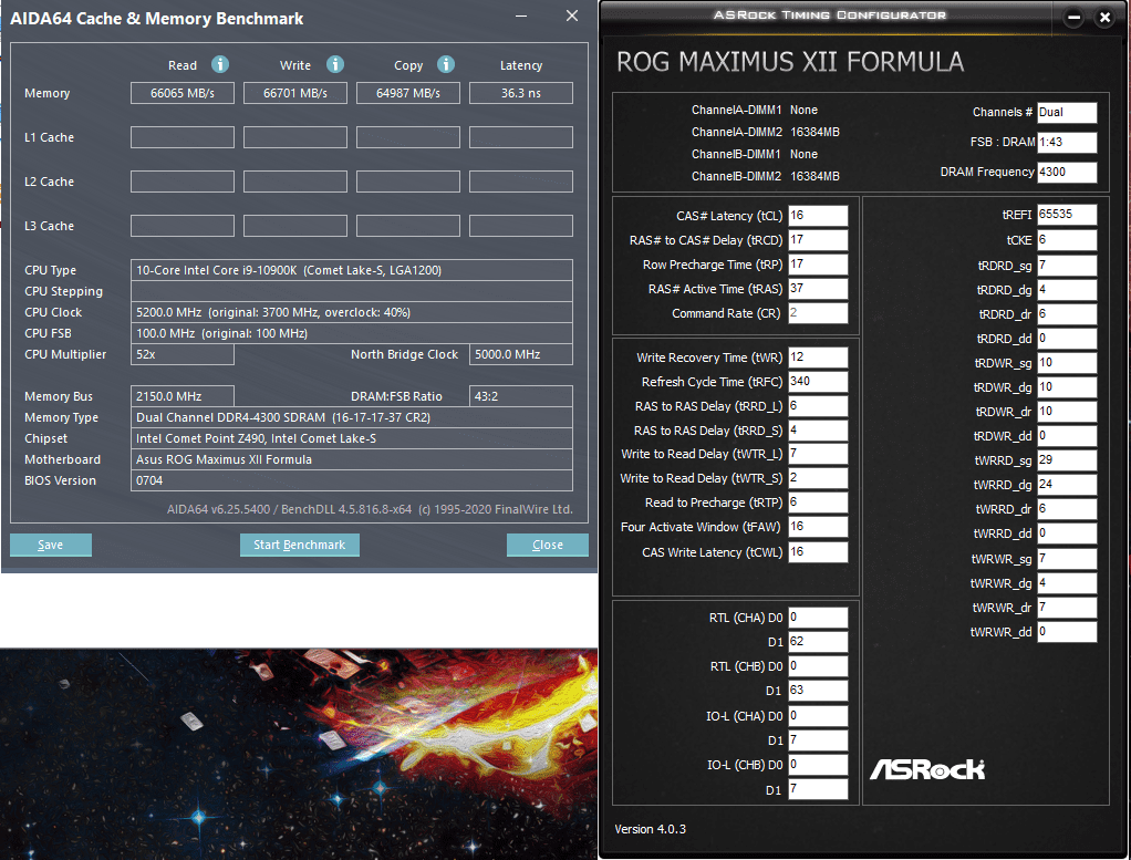

Hier sind die Werte:
10900K_B0704_5.2GHz-5.0GHz-Cache-1.43V(1.279v)_350kHz_LLC5_DR-2_DIMM_4300-16-17-17-37-340-2T_S...png
Braucht aber auch mehr Voltage ;-)
Viel Erfolg.

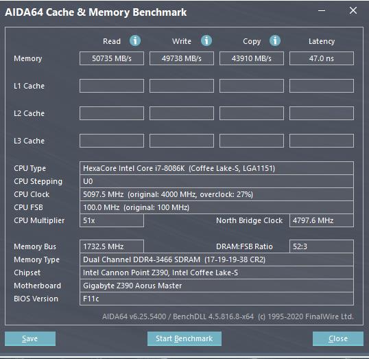

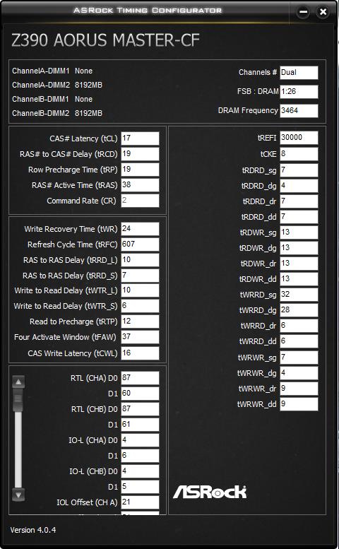

Hiho, beschäftige mich ca. 20-25 Std mit RAM OC. Ich brauche nur mal die Einschätzung, ob ich überhaupt was versuchen oder doch direkt andere kaufen soll.
Ich habe ca 20-25 settings bisher versucht. Einiges davon dokumentiert.
Die wichtigsten Infos (denke ich mal :D):
  • voltage für alle Tests: DDR 1.45 / vccio 1.25v/ vccsa 1.25v (wenn ich auf auto stehen lasse -> vccio 1.1v /vccsa 1.3v)
  • RAM hat kein Sensor, daher mit Hand immer wieder "gefühlt"
  • Mainboard Gigabyte Z390 Master mit i7 8086k@5.1 ghz Wakü

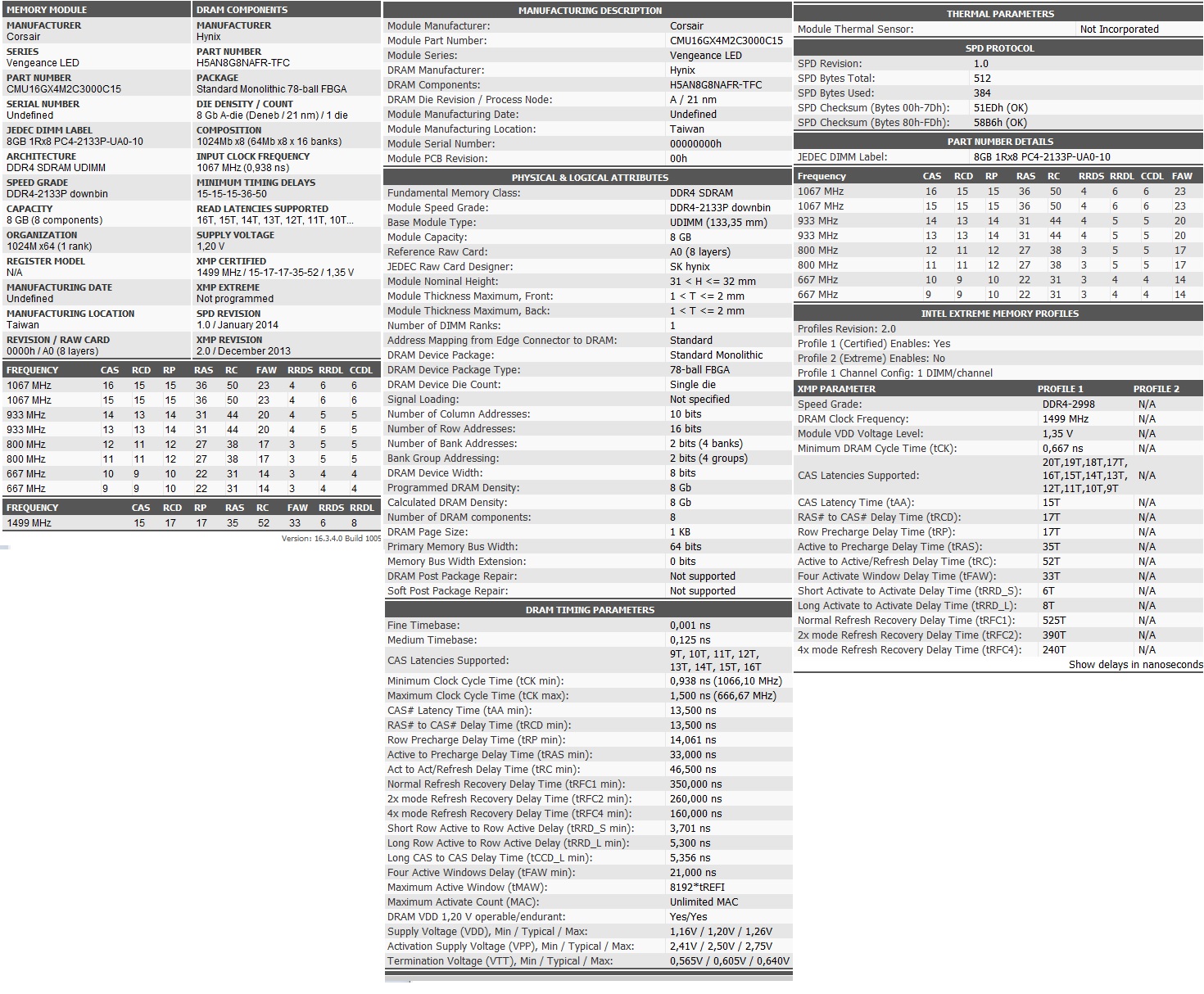

  • Hynix A0 8 layers, A-Die / ver 5.3
15-19-19-auto - bootet, aber schlechte perf. sobald irgendwelche timings angepasst werden, bootet er nicht mehr
16-19-19-38 (tREF 40000 + tRFC 500) bootet, aber gestern nach 30 min bluescreen
heute teste ich 17-19-19-38 rest auf Auto (siehe Screenshot).

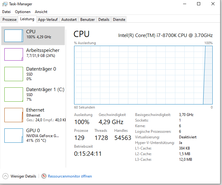

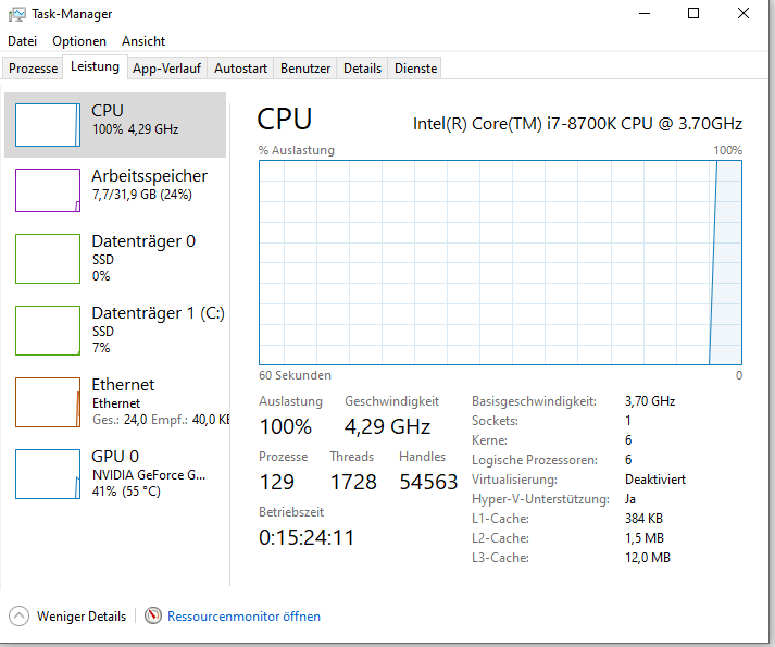

Guten Abend, nach langer Zeit bin ich mal wieder zurück. Habe damals viel gelernt und danke nochmal an @PhoenixMDA @Rage für die Hilfe. Habe damals den Tipp mit Hyper Threading im Bios deaktivieren gerne mitgenommen gab mir ingame in Fortnite deutlich stabilere FPS sowie Frametimes und mein RAM OC hat auch gut geklappt. Habe jetzt mich durchgerungen da mein Intel I7 8700K echt eine Krücke war und man Sie nicht overclocken konnte... mir den der8auer Delid-Die-Mate 2 zum Köpfen meiner CPU zu holen werde dann nach Turotial Thermal Grizzly Applikatoren für Flüssigmetall Wärmeleitpasten auftragen und hoffen das Teil ist Kühler danach und bereit zum OC. Aktuell habe ich nur die 3,7 GHZ Standart Taktung. Task-Manager zeigt 4,3 GHZ an Standart Taktung eben. Mein Mainboard ist das Asus ROG Maximus X Hero WIFI Z370 habe in Erinnerung, dass man damals sagte ich solle auch den CACHE der CPU übertakten. Kenne mich mit den Einstellungen allerdings 0 aus. Offset usw usw. Wollte auch nicht zuuu viel Strom dann verbrauchen. Gerät ist gefühlt 24/7 an und wird hauptsächlich zum Gaming verwendet. Dank euch schon mal. Denke auf 5 GHZ Übertakten wäre zu viel mit meiner Corsair Hydro H150i Pro RGB Radiator Kühlung. So 4,3-4,7 GHZ wäre top will meine Average FPS verbessern. Denke Ende der Woche kommen die sachen an.
Hier geht's aber nur um RAM-Übertaktung. Bei dir scheint ja jetzt die CPU an der Reihe zu sein.
