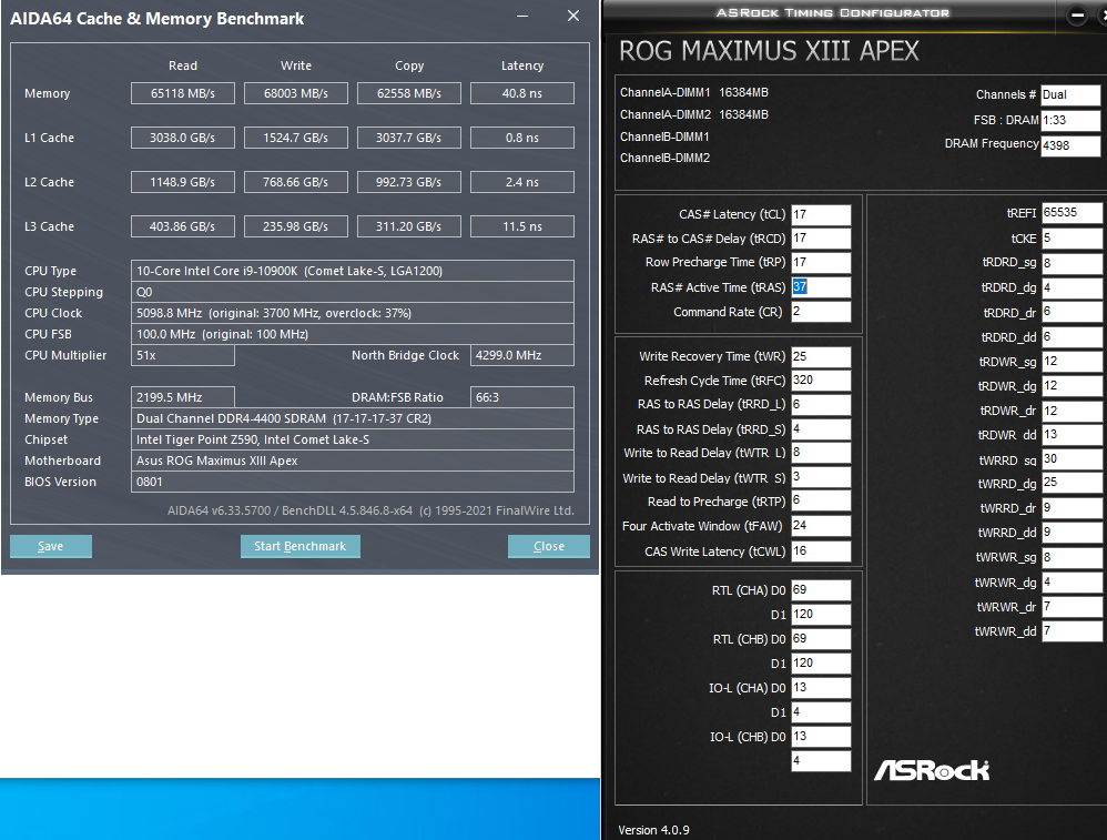

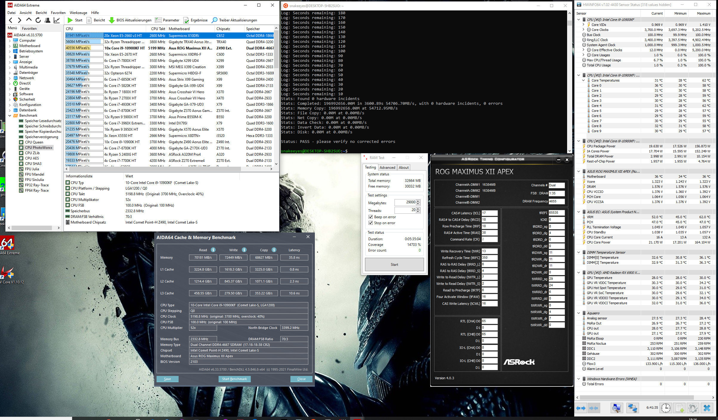

32GB, DDR4-4266, CL17-18-18-38 (F4-4266C17D-32GVKB):
@4400Mhz 17-17-17-37
1 Stunde GSAT stabil / sind mit dem Apex XIII +100MHz mehr als auf dem Maximus XII Extreme & MSI z490 Godlike.
Leider wollen die G.Skill 32GB 3.800Mhz CL14 Kits überhaupt nicht richtig laufen (nur bis 4000Mhz)
auf den z490 gingen 4300-16-16-36 ohne Probleme.
Woran könnte das liegen das die Kits Probleme machen
(klar sind diese "eigentlich" nur für AMD aber sie laufen ja trotzdem auf Intel).
Bei 4.500Mhz friert GSAT das System ein - habe aber doch keine besonderen Einstellungen vorgenommen
nur oben die Timings die hier teilweise falsch ausgelesen werden.
Edit: 2 Stunden run mit GSAT bestanden. Vccio & Vcssa je 1,25v im Bios (1,248v /1,216v)
Reaktionen: Esenel, Berserkervmax, PhoenixMDA und eine weitere Person
Liegt einfach am z590, das ist null für b-dies DR Module optimiert das Bios.

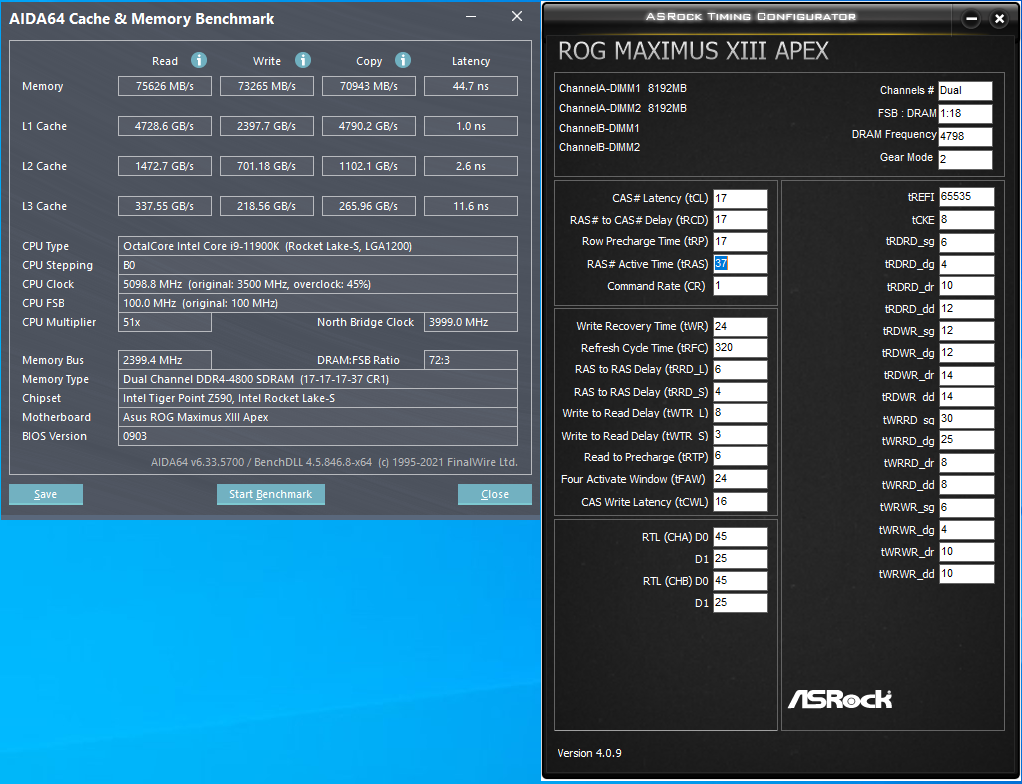

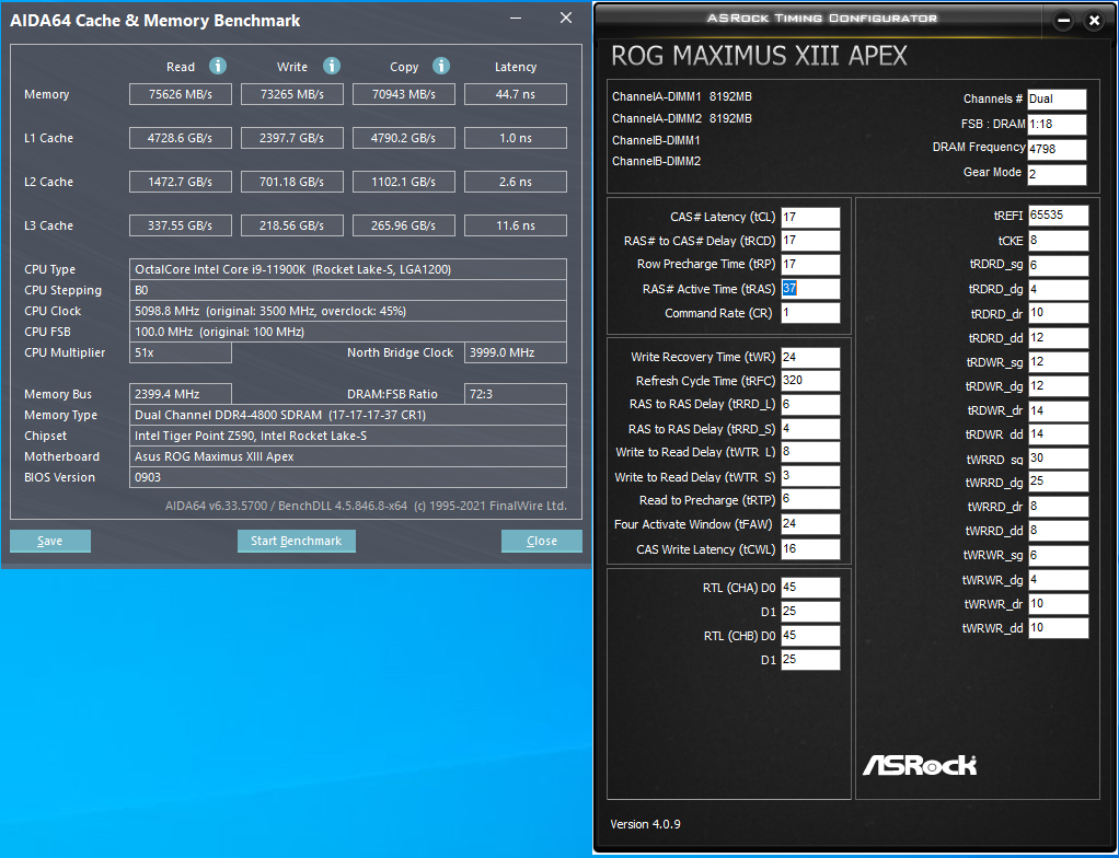

@PhoenixMDA auch hier noch mal, vielen Dank für die Basis :D. Dank seiner Slopes war es mir möglich dieses Setting innerhalb von 24h auf die Beine zu stellen.
Vorher war Gsat bis 4533 stabil, ab 4600 gab es mal sporadisch stabil laufende Gsat runs. An mehr als 4600 war überhaupt nicht zu denken.
Reaktionen: The Pack, Tenchi Muyo, Berserkervmax und 2 andere

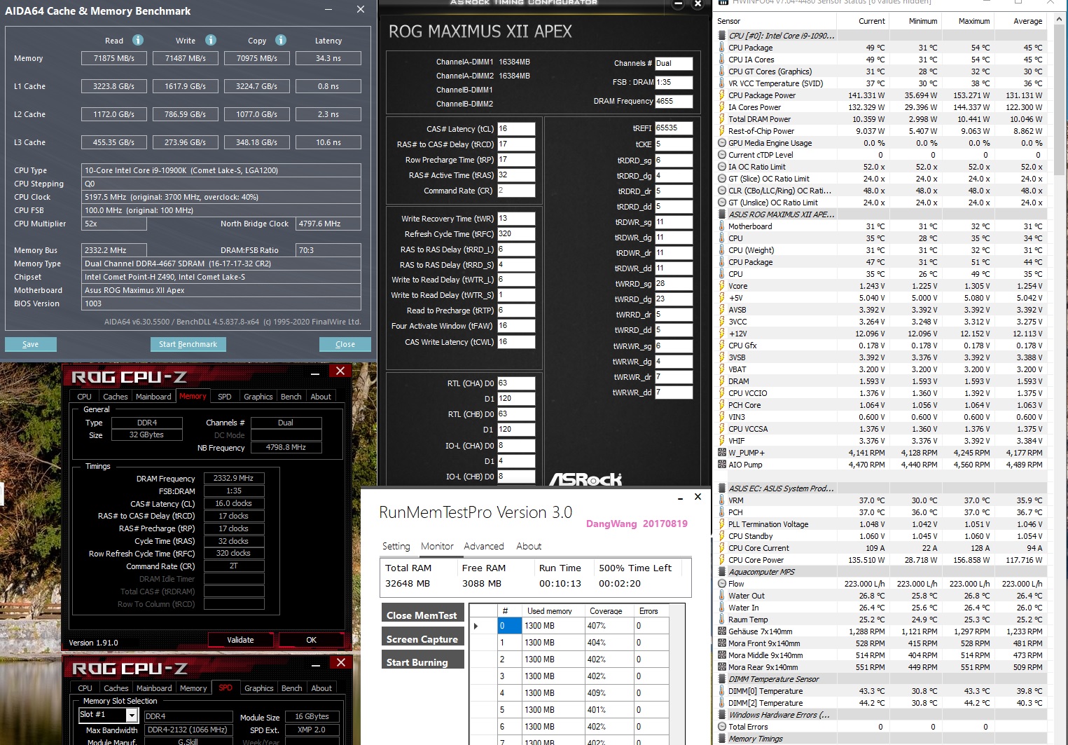

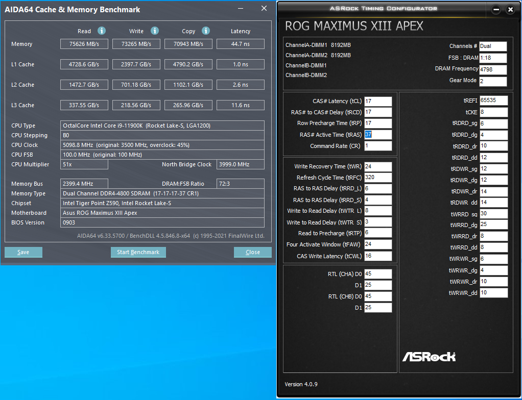

Kleine Update:
Ist jetzt nur ein erster Schritt, da es jetzt schwieriger wird was man noch optimieren kann.
Reaktionen: PhoenixMDA
Tenchi Muyo schrieb:
Kleine Update:
Also hier mal als Anhaltspunkt das ist so das was ich ohne höheren Vdimm Bedarf anziehen kann, das muss dann dann testen was die Speicher da packen bei Takt X.
Du wirst wahrscheinlich kein 11/11 mehr fahren können bei 4800.Also bleibt eigtl nur noch twr,tcke, sg/dg, tras.
Reaktionen: Tenchi Muyo

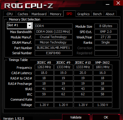

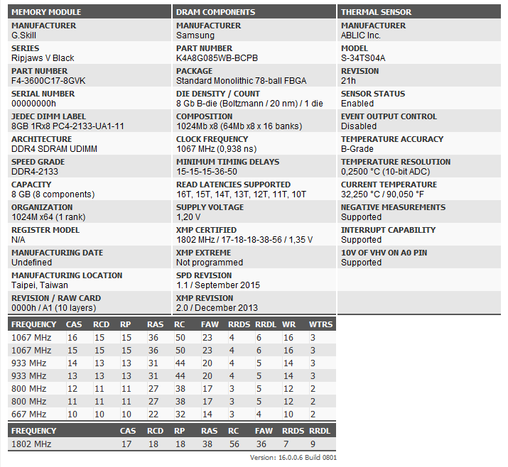

mir wurde gesagt, ich soll hier mal nachfragen: meine tRFC mit 630 klingt nach falsch ausgelesenem Profil.
Ne die ist für´s XMP und micron Speicher völlig ok, alles andere muss man per manuellen Einstellen optimieren.
