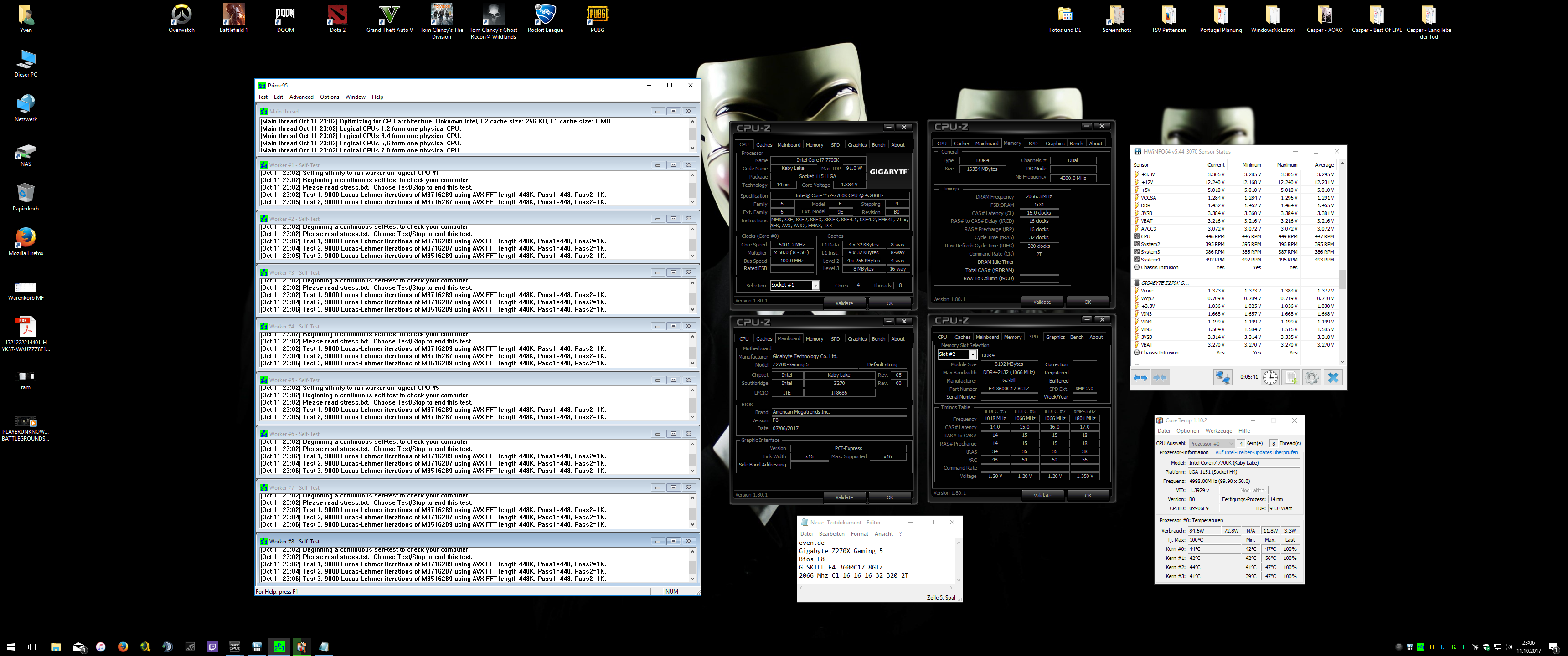

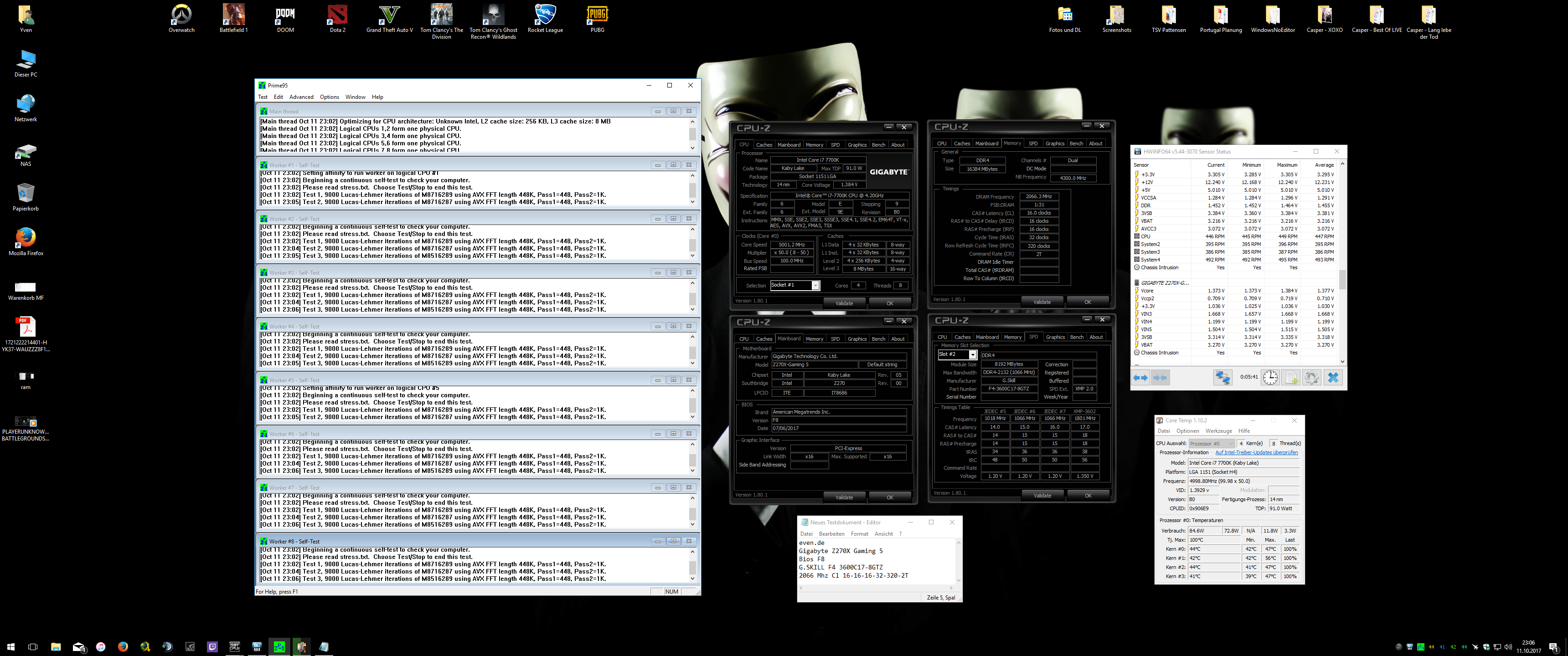

PhoenixMDA schrieb:@Esenel
Hast du mal Mode1 Probiert?Oder ohne RoundTrip Latency mit CL17-19?
Das ist Mode 1
RTL enabled.
Aber warum 17-19?
Das wäre bei 4133 doch langsamer als 16-17.
Oder fehlt da der gewünschte Takt in deinem Post.
