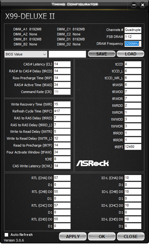

auch wenn meine Plattform hier weniger (bis gar nicht?) vorkommt, kann mir von den Veteranen vielleicht geholfen werden? Habe mir für meinen 6900K vor geraumer Zeit ein G.Skill 3200Cl14-Quadkit (A1-PCB) geholt, das bis jetzt auch ganz ordentlich läuft. Habe tRFC und die CR schon mal auf ein Baseline-Niveau optimiert, das immer noch mit 1.35V läuft.
CL13-13-13-28 lief sogar auf 1.4V, aber die Benchmarks waren schlechter als Baseline.
811058
Gibt es hier vielleicht noch einfaches Optimierungspotenzial, optimalerweise bei 1.35V oder bis maximal 1.4V?
Danke schon mal.
@Esenel Hab kein Broadwell-E? :confused_alt::D Was ich bis jetzt gehört hab ist, dass der Memory-Controller von Broadwell-E viel zickiger ist.
@joni16 Was mir mal direkt auffällt sind tRFC und tREFI, aber sonst.. :/ tRFC solltest Du locker auf 300 kriegen können, tREFI vielleicht auf 32676? Sorry dass ich mich nicht gemeldet habe, meine "Beobachtung" des Threads ist mal wieder ausgelaufen.

Danke euch für die Antworten, 360 tRFC funktioniert ganz gut, ich schau mal ob der Ramtest auch bei 300 noch mitmacht.
Reaktionen: Rage

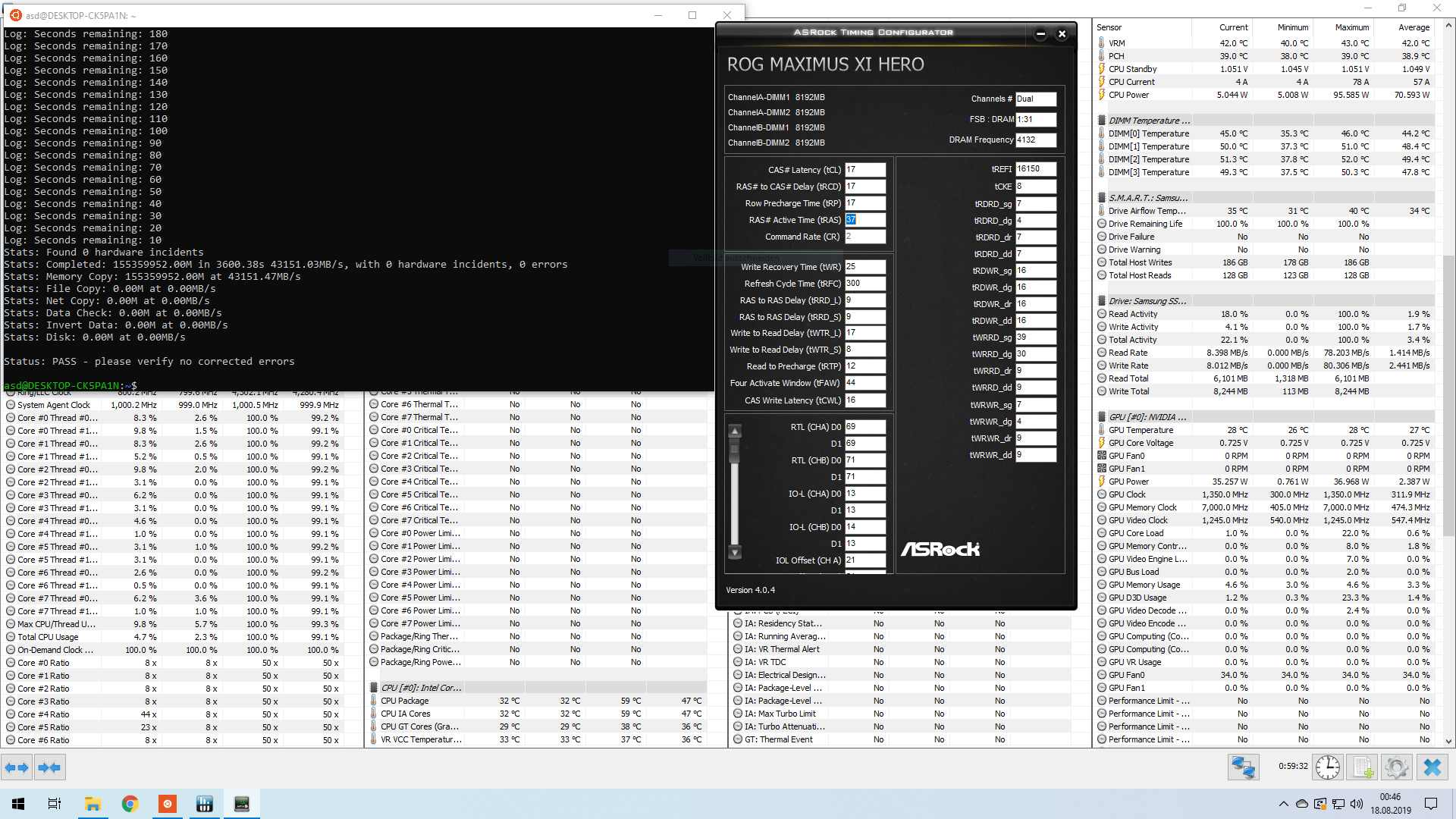

hier mal ein Crucial Kit mit Micron E-Dies. Wenn man weiß, welche Timings entschärft werden müssen, ein echter Preis/Leistungs Knüller:
4266 CL16
Reaktionen: nachtlampe, Esenel und Rage

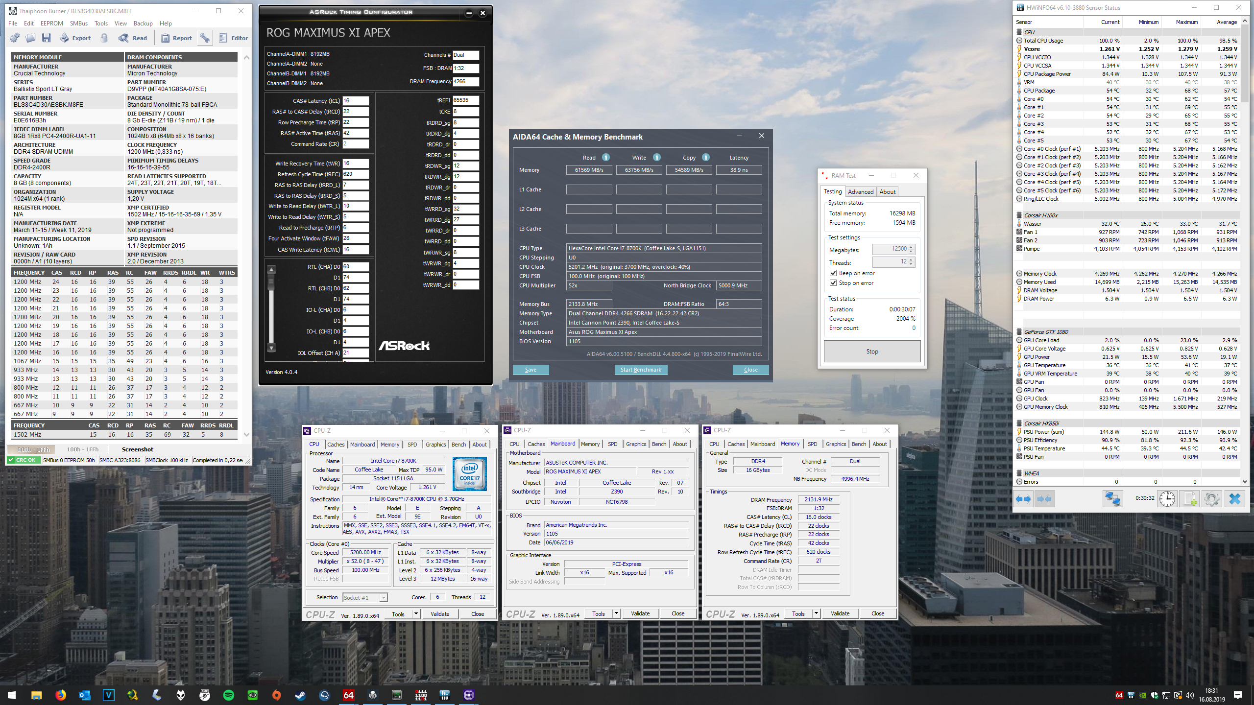

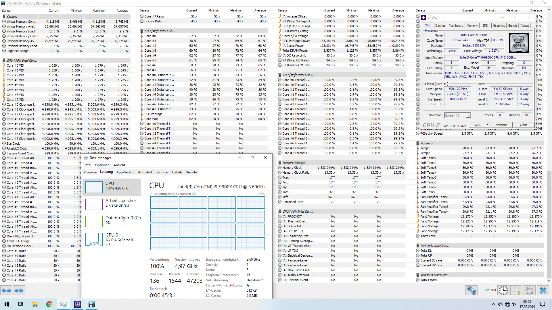

Meine neue Ausgangslage zum optimieren.
9900K @ 5.0Ghz (Load: 1.181V -- Bios: 1.27V) - Stock Cache - 4133 CL 17-17-17-37-300-2T
9900K_5.0GHz_1.27V_Bios_4133-17-17-17-37-300_2T_G SAT_1h.PNG9900K_5.0GHz_1.27V_Bios.PNG

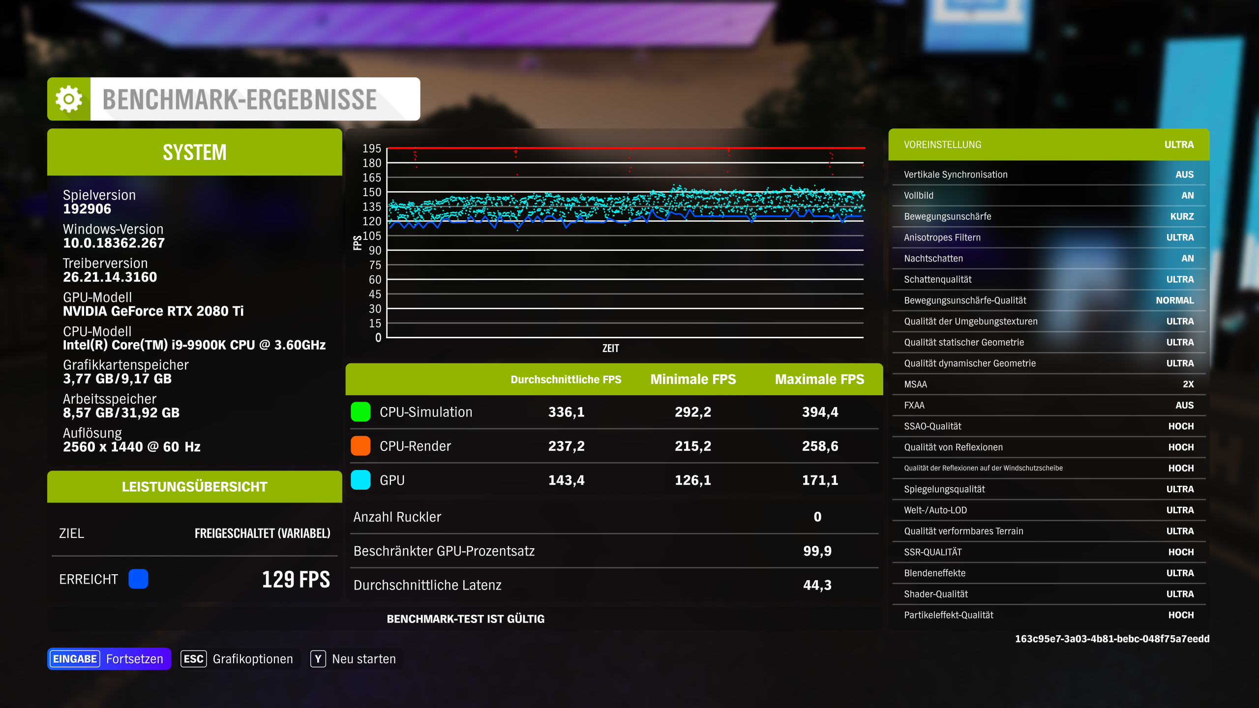

Forza4 - 1440p - Ultra. 230FPS
Ist an sich schon so schnell wie mein optimierter 8086K :-x

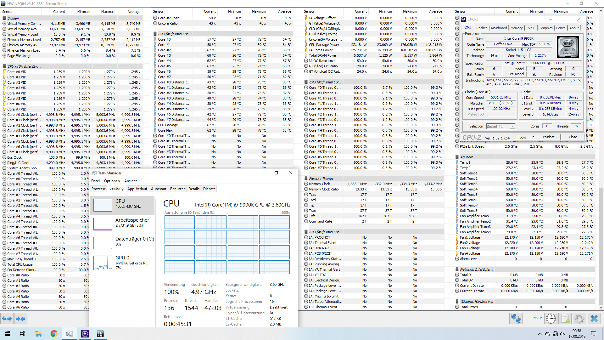

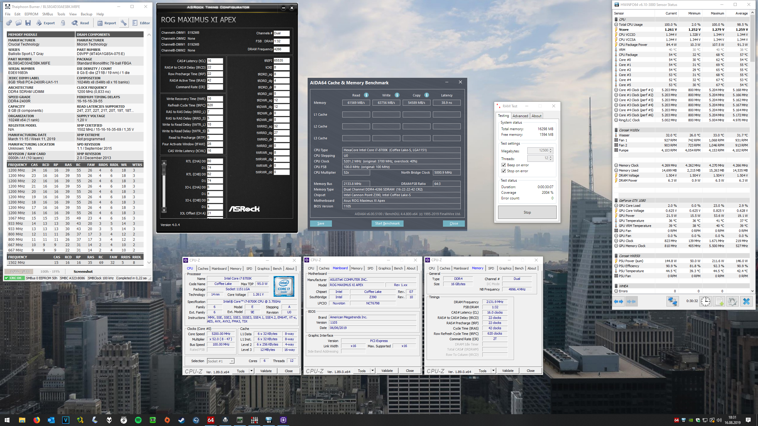

So. Nun mit fast fertig optimiertem 4133 CL17.
9900K @ 5.0Ghz (Load: 1.181V -- Bios: 1.27V) - Stock Cache - 4133 CL 17-17-17-37-300-2T (RTLs wollen noch ned so)
9900K_5.0GHz_1.27V_Bios_4133-17-17-17-37-300_2T_Secondaries_Tertiaries_32300-RTL-On_GSAT_1h.png
9900K_5.0GHz_1.27V_Bios_4133-17-17-17-37-300_2T_Secondaries_Tertiaries_32300-RTL-On_AIDA-6.00_...png

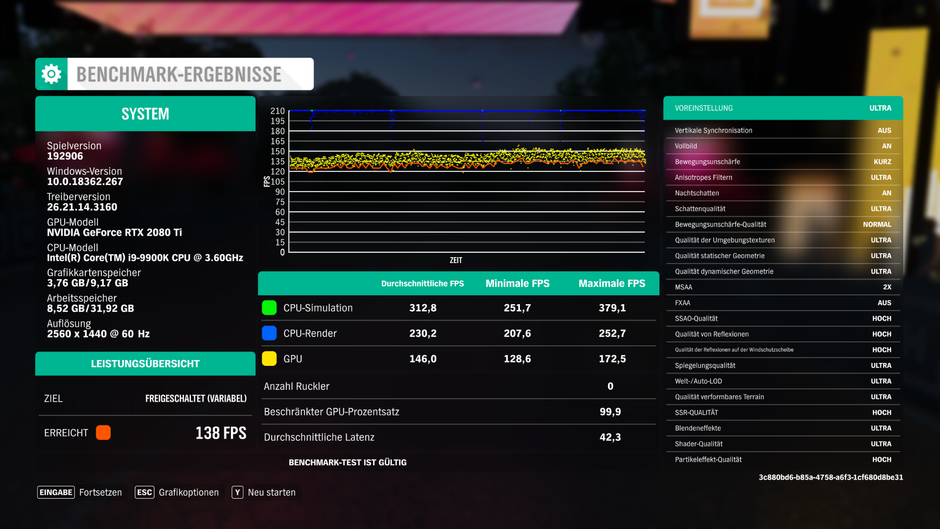

Forza4 - 1440p - Ultra. 233FPS
9900K_5.0GHz_1.27V_Bios_4133-17-17-17-37-300_2T_Secondaries_Tertiaries_32300-RTL-On_Forza_233Fps.png

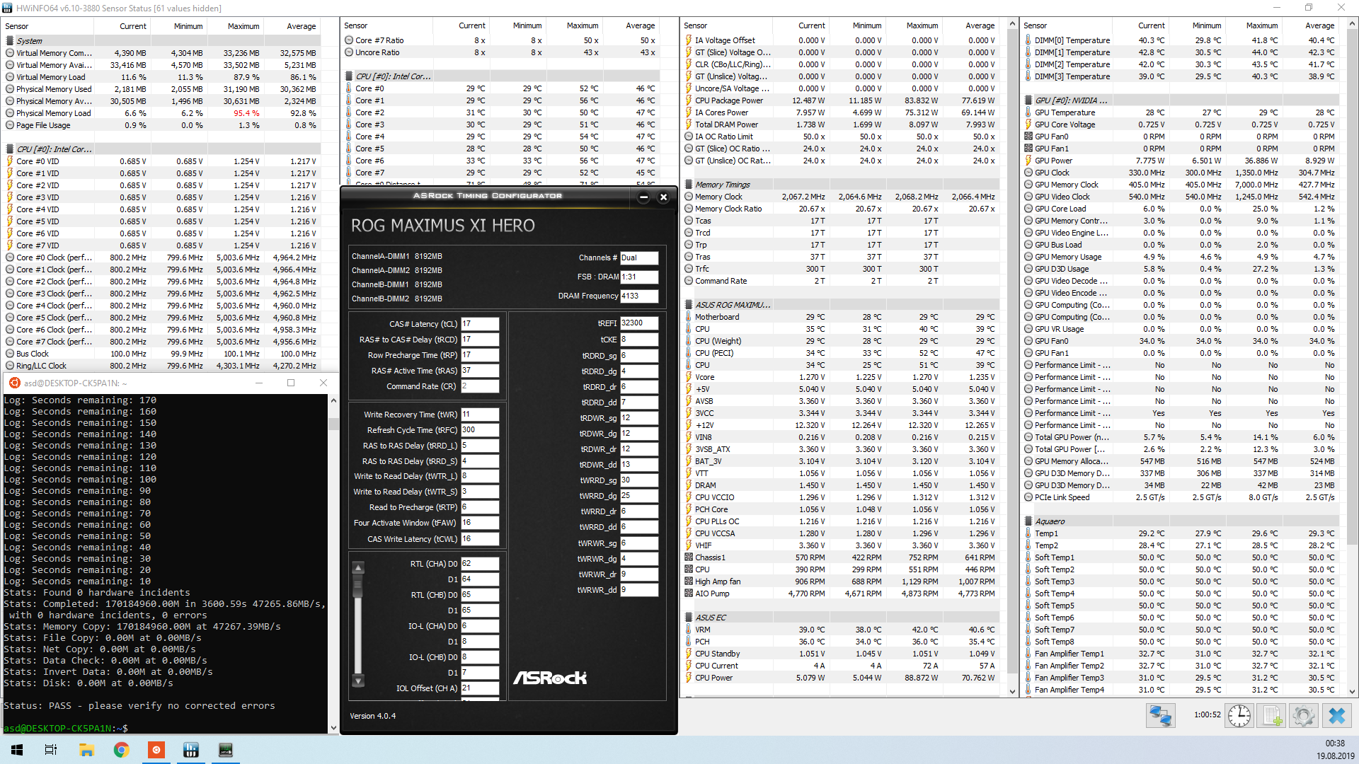

Und dann mal noch nicht auf stabi getestete 4.7GHz Cache.
9900K_5.0GHz_1.27V_Bios_4.7GHz-Cache_4133-17-17-17-37-300_2T_Secondaries_Tertiaries_32300-RTL-...png
Und Forza mit 237 Fps

LLC6 anstatt LLC5 und kein 0602 Bios drauf, TRFC kann ruhig auf 320, wenn du höher willst.Offset 16 oder 18.
Trrd_L würde ich erstmal 6 nehmen und tCKE.
Und deine RTL/IOL sehen nicht gut aus, mach erstmal lieber ohne Round Trip Latency.
