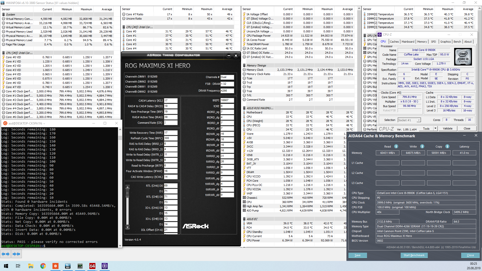

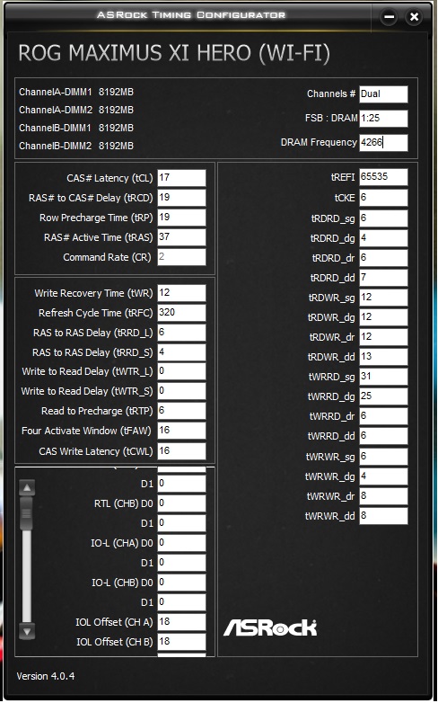

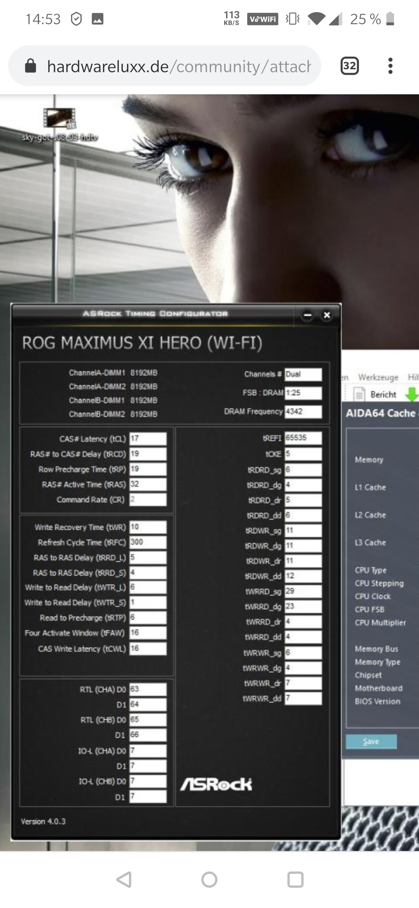

Also dies ist mein aktueller Stand mit 4266 und angepassten Secondaries.
Versuch ich hier deine 4 Vorschläge mit Round Trip Latency=Disabled kommt jedes Mal Error Code 23.
Aktiviere ich nur RTL kommt auch die 23....
Ich glaube ich gehe zurück auf 4133 und teste dort wieder deine RTL Vorschläge.
Kommt mit 4266 einfach nicht weiter...

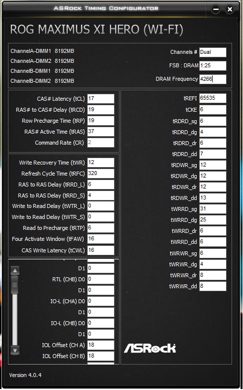

Du solltest es auch mit Offset 18/18 testen oder 16/16 und die RAM retesting Taste ist Pflicht ohne geht nicht!
Deine Subs sind auch gar nicht gut tcwl 14, weiß garnicht ob ich das zum Laufen krieg, TRFC mit 300 das gleiche das ist bei 4 Dimm schon straff.
Fühl dich bitte nicht auf dem Schlips getreten aber ich glaube fast es liegt eher an deinen Einstellungen.
Und wenn alle Stricke reißen 4200 ist mit Cl16-18 auch sehr schnell.
Du brauchst da wirklich Geduld ich poste dir nachher mal Timings, wenn das nicht läuft mit Offset 18/18 oder 16/16 ohne Round Trip Mode1 würde ich eins runter gehen.

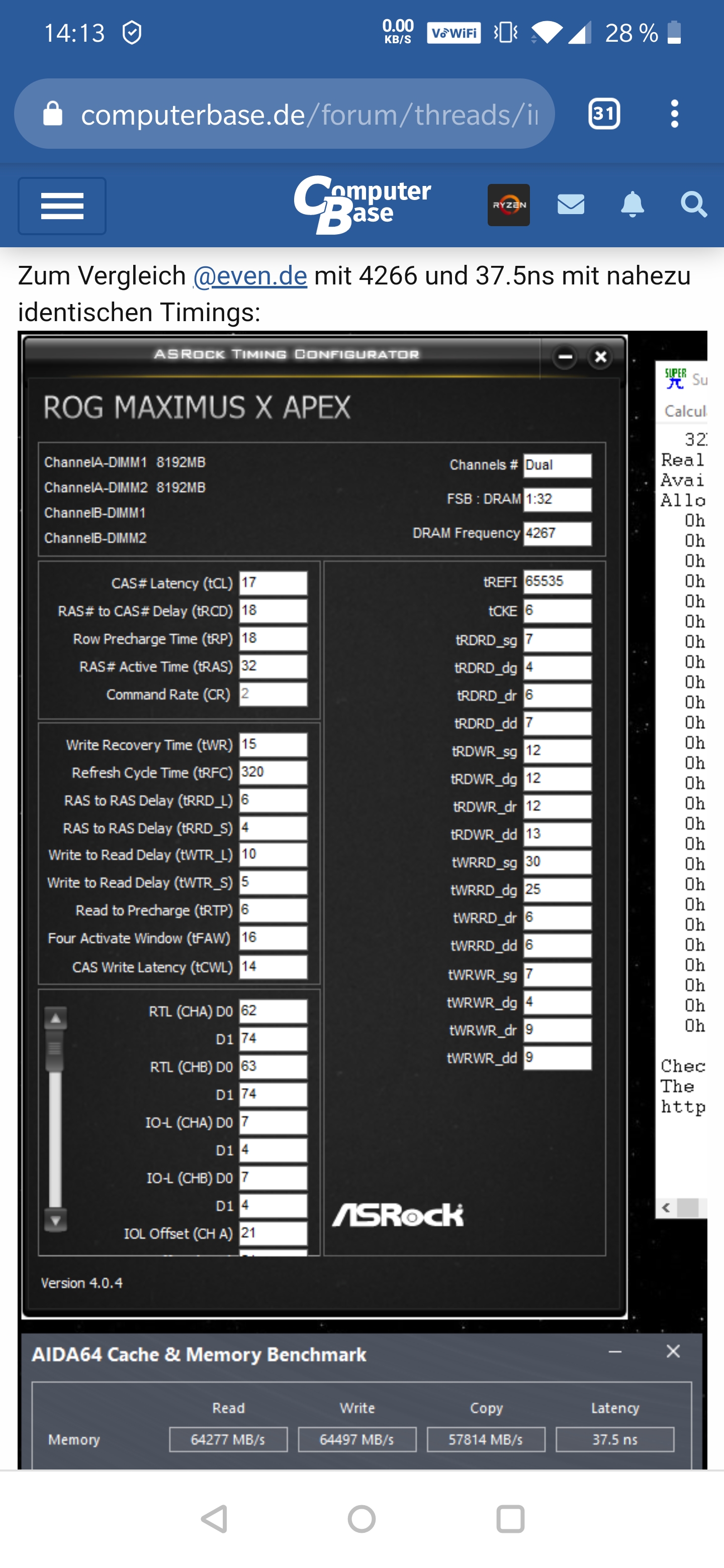

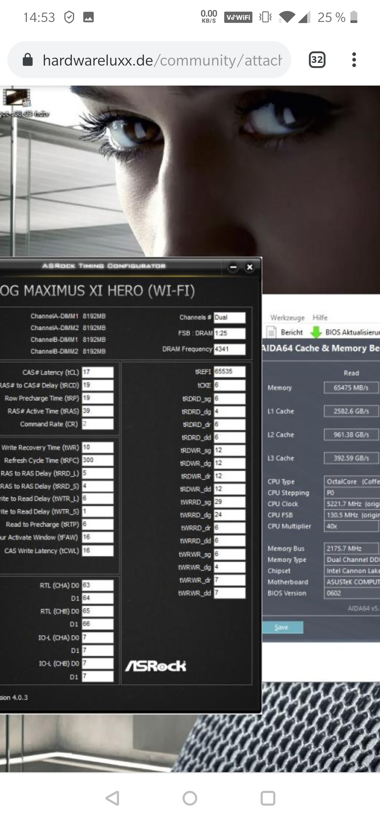

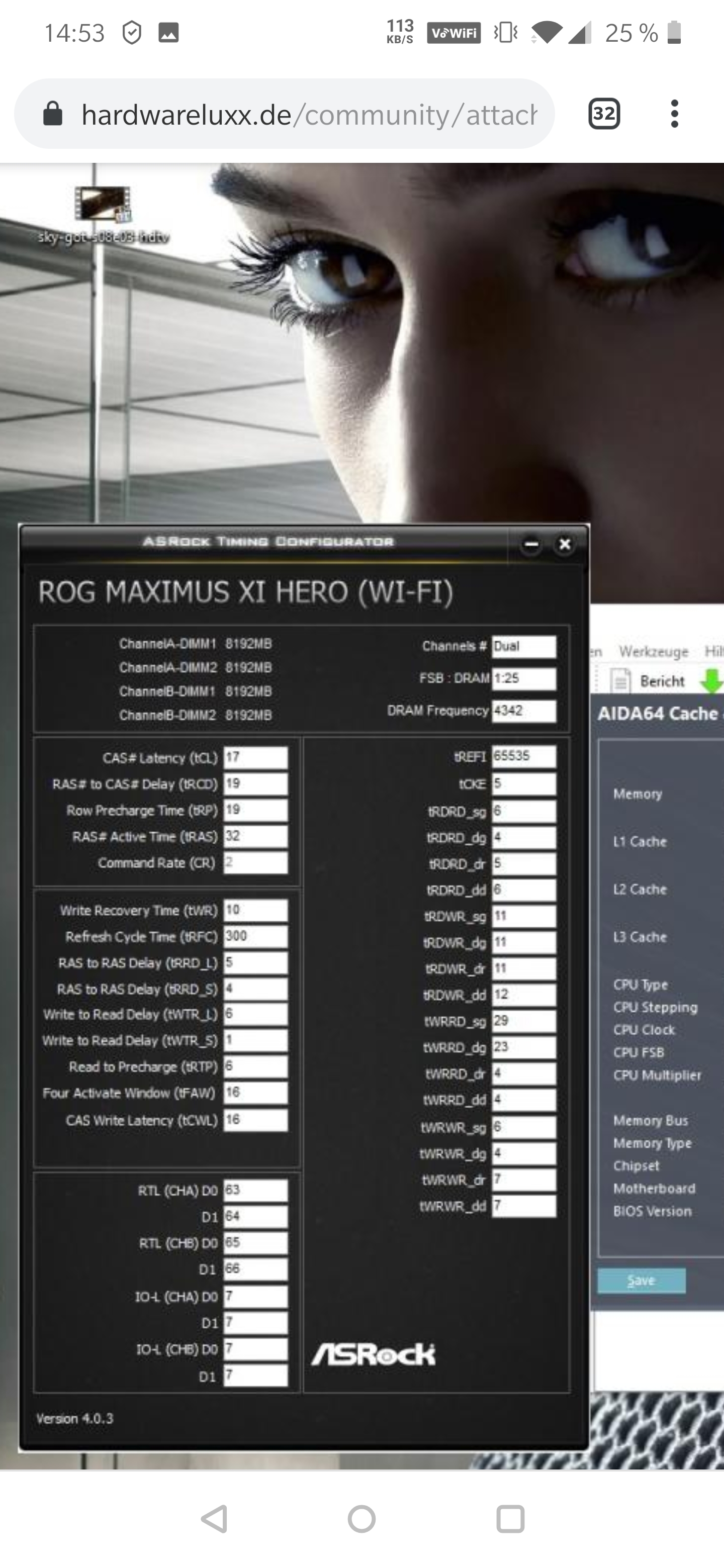

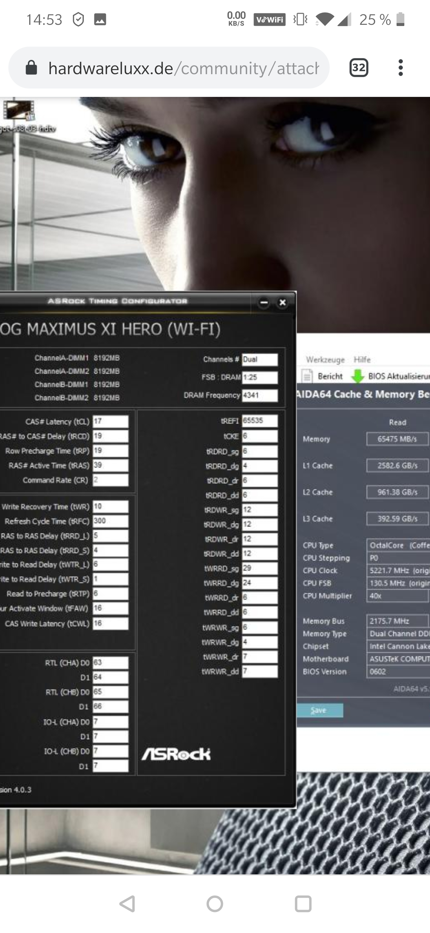

Hatte auch deine Secondaries und die von even mal probiert .
Diese Secondaries hatte er nach ner Minute mit Fehlern bestraft.
Screenshot_20190817-145328.jpgScreenshot_20190817-145319.jpgScreenshot_20190817-141317.jpg

Ich schick dir mal das heute Nachmittag, einmal als Screen die Einstellungen, die ich im Sinn hab, kann ich auch als CMO Datei zum laden machen ohne CPUOC das wäre einfacher für dich.
Reaktionen: Esenel
812904
Alles was auf 0 ist auf Auto, versuch es einfach bei Mode1 ohne RoundTrip Latency, vielleicht läuft das, vielleicht auch nicht aber nen Versuch ist es Wert.Das ist quasi meins aber in etwas "lascher" und auch leichter zu trainieren.Sollte das laufen kannst du von dortaus weiter optimieren.
Offset erstmal 18 weniger musst du testen was er noch schafft, ganz wichtig die Mem Retesting Taste brauchst wirst du bestimmt einmal brauchen.

PhoenixMDA schrieb:
Hat leider auch nicht funktioniert.
Schmiert alles ab. Habs in 10 kleinen Abwandlungen probiert.
Bin nun wieder auf dem letzen Stand mit dem 4133 17-17-17-37-300-2T Setup.
Schaue wie weit ich das noch verbessern kann.
Wahrscheinlich packt der IMC einfach nicht mehr.
Trotzdem merci ;-)
