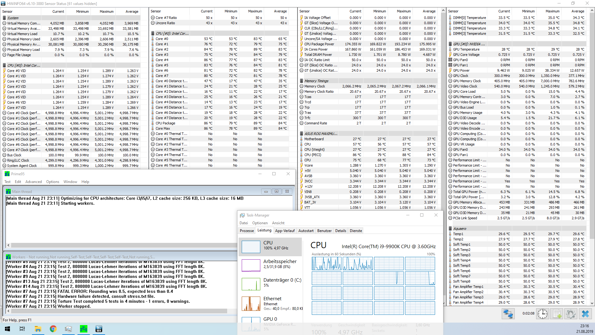

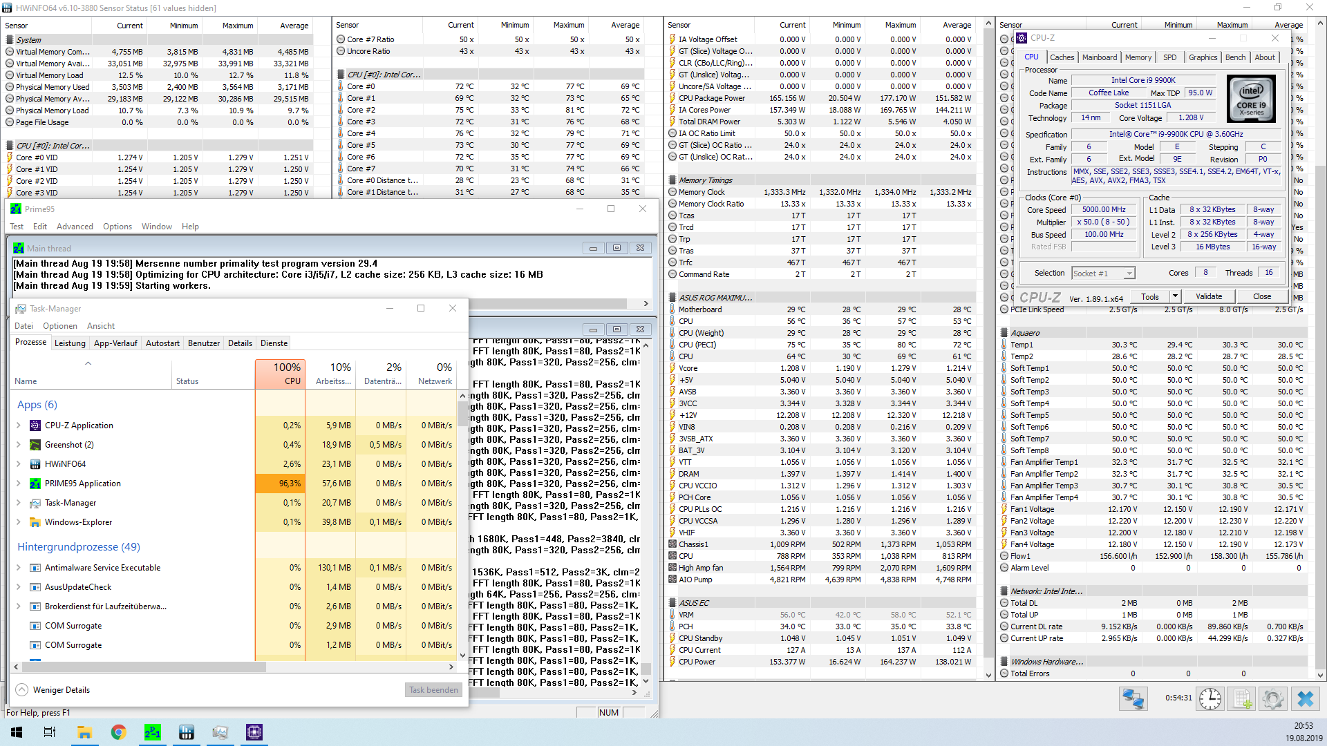

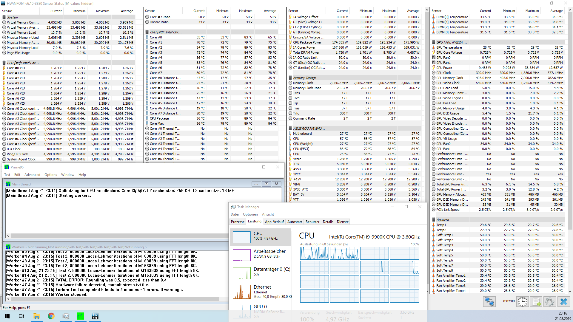

Habe nun wieder 5.0GHz + 4133 CL17-17-17-37-300-2T getestet und verzweifle.
5.0GHz + 2666 CL17 läuft bei 1.27V (Bios 1105) oder 1.285V (Bios 0602) ohne Probleme durch Prime.
5.0Ghz + 4133 CL17 oder 4000 CL17 läuft nicht mehr durch Prime (beide Bios Versionen), obwohl es im RAM Test stabil ist.
9900K_5.0GHz_1.290V_Bios_0602_4133-16-17-17-37_300-2T_Secondaries_Tertiaries_65535_IOL_15-15_A...png9900K_5.0GHz_1.285V_Bios_0602_4133-17-17-17-37_300-2T_Secondaries_Tertiaries_65535_IOL_18-18_G...png9900K_5.0GHz_1.27V_Bios_4133-17-17-17-37-300_2T_Secondaries_Tertiaries_32300-RTL-On_GSAT_1h.png
Prime schießts immer an der gleiche Stelle nach 4-5 Minuten ab...
Selbst bei Spannungen wie 1.35 Vcore und 1.50V RAM und 1.375 IO/SA.
Habe auch tRFC auf 740 und tREFI auf Auto=16000 probiert.
Cache ist dabei auch immer noch auf Stock.
Ich habe keine Ahnung mehr.
Habe auch das Bios mal gewechselt.
Genau der gleiche, reproduzierbare Käse...
Ne Idee?
Merci

Ich hatte mal das gleiche immer Worker ausgestiegen, immer beim 8k oder 12k meistens, bei mir war die VCCIO zu niedrig, aber auch an der VCore kann es liegen benutze mal LLC5 und setz mal testweise etwas mehr.
Wenn das alles nix hilft würde ich die CPU nochmal rausnehmen und Goldkontakte reinigen mit Alkohol.
Ganz schlechter Fall wäre wenn einige Federkontakte zu niedrig sind.
Die CPU wird auch heißer durchs RamOC und kostet auch etwas Vcore
Ja passiert bei 8 oft 12k.
VCCIO hatte ich hoch bis 1.375V.
LLC5 hatte ich auch getestet.
Vcore hatt ich auch beim letzte Versuch auf 1.370V.
Dann werde ich wohl die CPU nochmal neu einsetzen dürfen :-/

Selbst bei 4.4GHz bei 1.30V Core, IO 1.38750 V und SA 1.350V für 4133 CL17 schmiert er bei der zweiten FFT Runde bei den Threads ab.
Aber 5.0 GHz bei 2666 CL17 läuft bei 1.270 V Core und bei IO/SA bei 1.2750V problemlos durch? Oo
Ich verstehs nicht.
Muss irgendwas an den RAM Settings sein.
Oder mal in einer anderen Reihenfolge einbauen?

Und nach einem erneuten Start wieder in mehreren Einstellungen abgeschmiert.
Ja da ist was defekt :-/
Ich baue mal den 9900K ins M10H.
Und den 8086K inss M11H.
Mal schaun was dann los ist...
Gute Idee ich kann mir vorstellen das man sich die Federkontakte versauen kann indem einem z.B. die CPU ungünstig reinfällt in den Sockel.
Tja.
Mit dem 8086K läufts auch mit den 4133 CL16 Timings.
Hat drei Restarts mit über 10 Minuten mitgemacht.
Und nun einen mit 20 Min ohne Probleme.
Davor ist er nach 4-6 Minuten ausgestiegen.
IO/SA hat auch bei 1.275 V gereicht.
Also ist nun der 9900K broken? Oo.
Bzw. der IMC einfach nicht vorhanden und packt einfach 4133 gar ned.
Boah morgen mal im m10 starten...
Ich glaube nicht, dass der broken ist. Mein 9900K wollte die 4133Mhz auch nur mit voller "auf den Kopp" Methode mit CL17.
Da bin ich dann bei 4000 und CL16 geblieben bei 1.45V.
