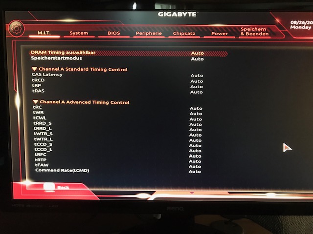

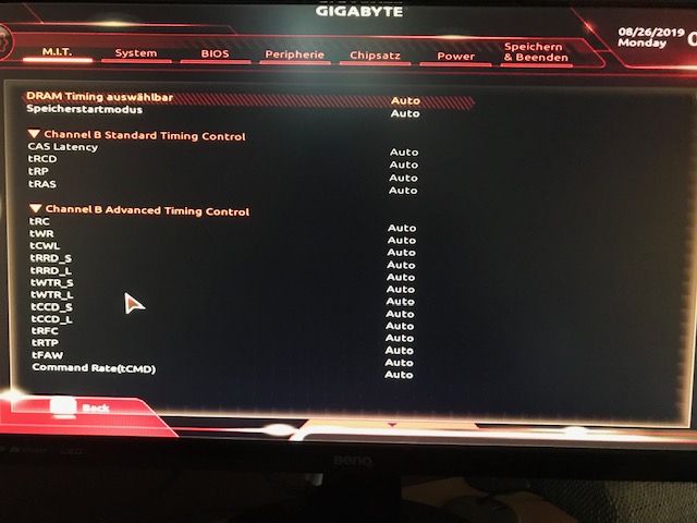

Hi,

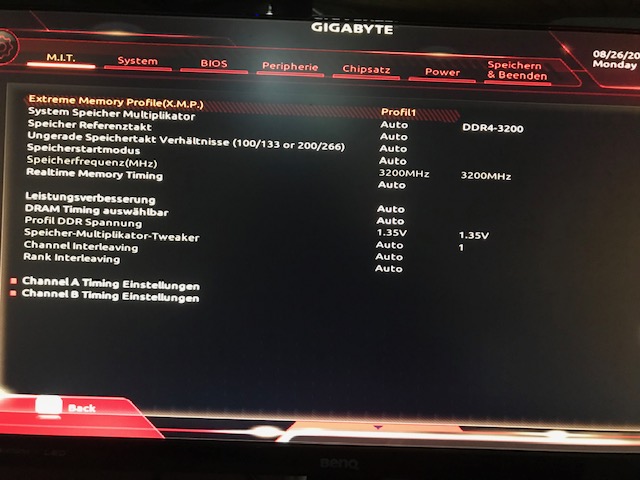

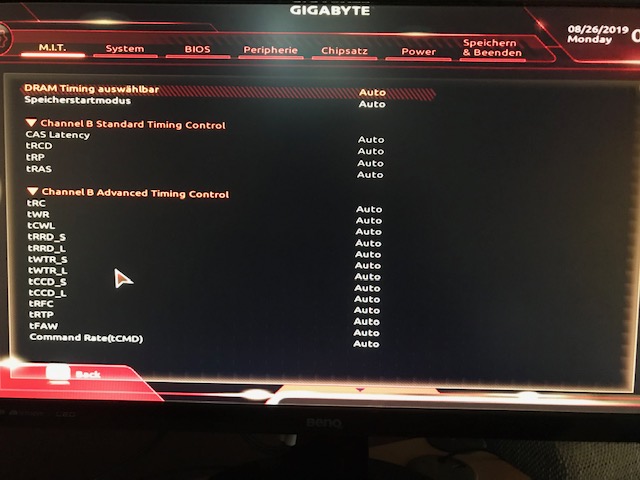

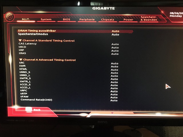

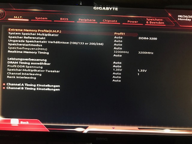

Hier sind mal die screenshots aus dem BIOs. Ich hab im Mainboardhandbuch gelesen das ich 2x A und 2x B RAM-Channel habe und wenn Dualchannel aktiv ist befindet sich ein RAM im A und einer im B-Channel. Wenn ich richtig verstehe muss ich A und B ändern, damit beide Riegel auf dem gleichen Timings laufen oder liege ich falsch?
Ich hatte vor Sie ca. @3600 15-15-15-28 zu betreiben. Das müsste doch easy gehen ohne Ewigkeiten testen zu müssen oder?
Ich hatte sie auch schon ne ganze weil so laufen, aber bei Star Citizen habe ich nach 30-45min Errors bekommen, woraufhin ich Sie wieder auf XMP Default (3200) gestellt habe. Macht es sich so bemerkbar wenn der RAM nicht stabil läuft? Ich dachte nämlich eher an einen Black/Greenscreen oder das der Rechner abstürzt. Da aber die Errors danach wieder weg waren, nehme ich mal an es lag am RAM OC.

Aber das hast du jetzt nicht mehr oder?Ich hab das so verstanden das selbst auf Standard Speicher Takt ist ja XMP dir die Hütte abschmiert.Wenn die jetzt "nur" die 4133 nicht laufen würde ich 4200 und 4100 als nächstes testen, achte auch drauf das du auch mal extra mit 100ér und 133ér teiler probierst.
Was mich interessieren würde hast du A1 PCB oder A2?
@nknpon
Stell für beide Channel das gleiche ein, Gigabyte hat da einfach mehr Optionen.Und ja A2/B2 für DualChannel, bei 2Kit darauf achten das es auch B-Die sind und PCB sollte gleich sein, sonst hast du keine Freude dran.Sieht man daran wie die Chips angeordnet sind.
Bei dir 2Kit am besten Kit1 A1/A2 und Kit2 B1/B2 stecken, bei DaisyChan wie Asrock lief bei mir Kit1 A1/B1 und Kit2 A2/B2 besser.

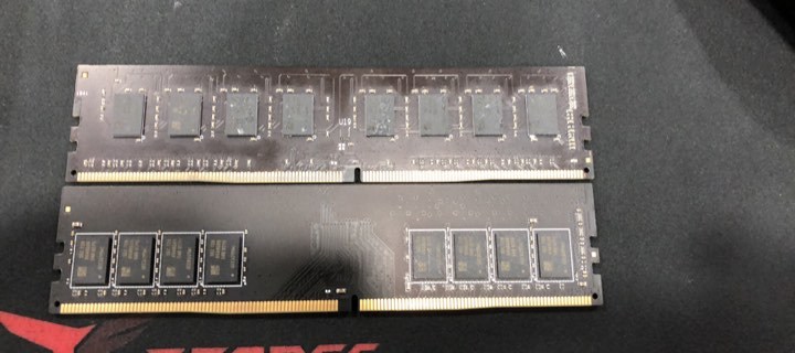

was für mich überhaupt kein Sinn ergibt, ist das ich bei den A Timings auf "Manuell" und bei B auf "Advanced Manuell" stellen muss um was zu ändern, wenn man doch immer beide gleich einstellt. Was das mit B-Die und PCB angeht, weiß ich nicht ganz ob ich dir folgen kann :D Spielt das ne rolle für mich wenn ich mir das selbe RAM Kit nochmal hole?
Das kommt drauf an GSkill 3200CL14 FlareX sind z.B. A1, die RGB A2 die normalen Trident sollten A1 sein, aber es gibt auch seltenerweise A2 PCB mit denen.
Wenn du unterschiedliches PCB hast ´musst du das so stecken wie ich gesagt hab ansonsten hast du nur Ärger beim Training und im stabilen Takt liegst du auch etwas niedriger in Mischbestückung.
Oben A1 unten A2, ich hab A2 4x8GB
815041
Ich hab diese hier und wollte mir die gleichen auch nochmal kaufen. Ich müsste da nur drauf achten wenn ich mir z.B. diese hier hole, weil ich die anderen nicht mehr bekomme, oder?
Ich sehe auch gar keine Chips auf meinem RAM^^
ich zahl auch keine 250€ :D Die waren für 150€ im Angebot als ich mir den Rechner zusammengestellt habe. Darauf werde ich wieder warten. Die Riegel sind ja komplett verkleidet, wie stell ich fest ob A1 oder A2?
Das liegt einfach daran dass du beide Channel parallel einstellst wenn du auf "Manuell" gehst und du jeden Channel separat einstellen kannst wenn du auf "Advanced Manuell" gehst. Lass das Advanced einfach sein, dann brauchst du nicht alles doppelt einstellen.
Von unten anschauen, mit einer Taschenlampe ist dann gut erkennbar wo die Chips liegen, wie Phoenix schon gesagt hatte.
Danke für die Info, macht Sinn :D
Ich war bisher zu faul sie auszubauen :D Wenn ich das richtig verstanden habe, können selbst wenn ich mir genau die gleichen Riegel nochmal bestelle, die einen A1 und die anderen A2 sein?

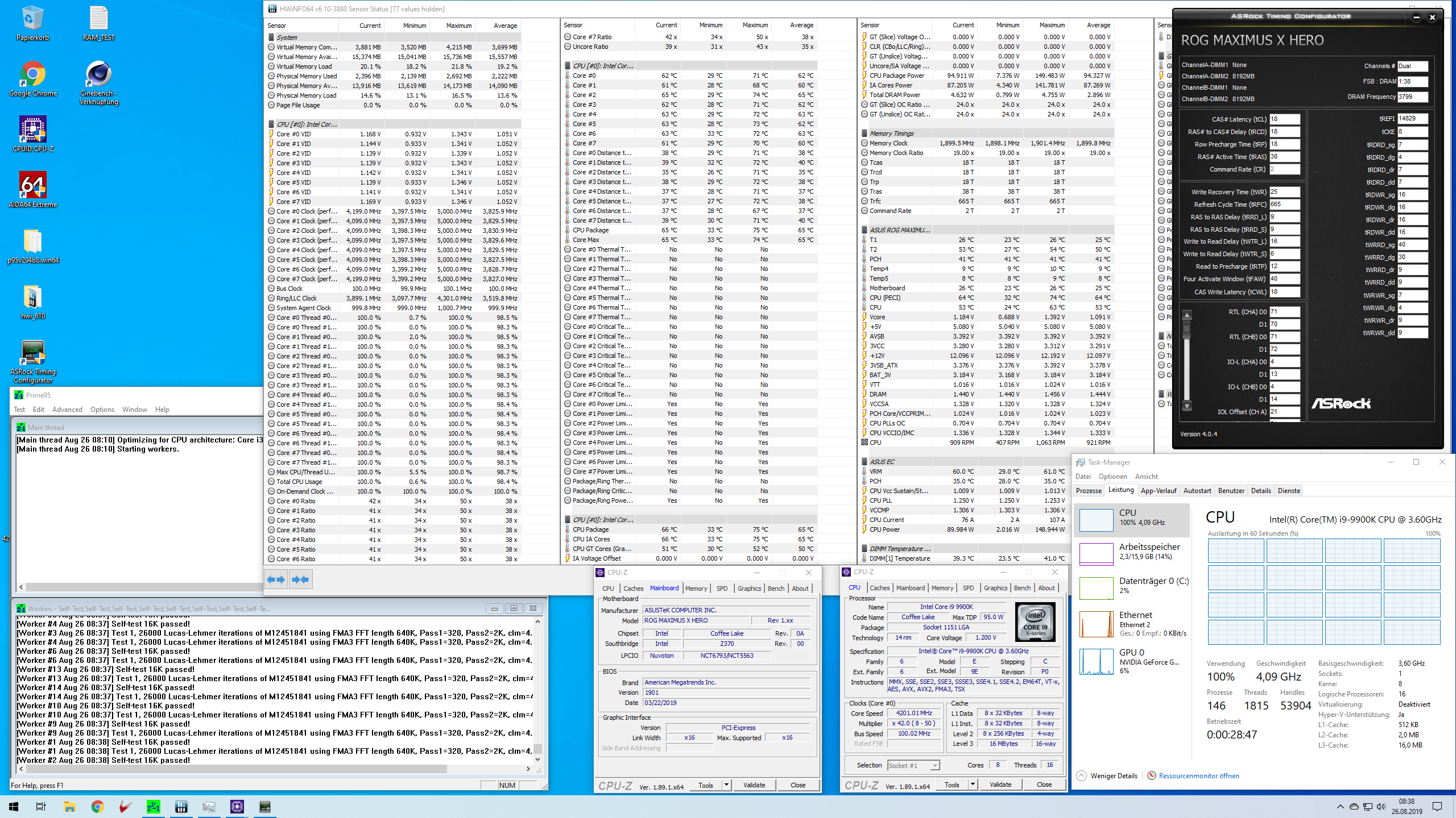

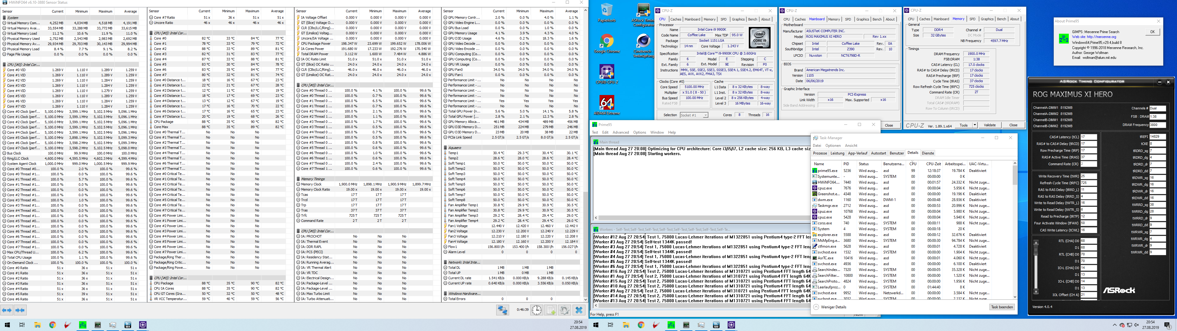

Habs nun nochmal ausgiebig getestet.
Bei 3800 MHz aufm RAM ist Schluss.
Die CPU macht die 5.0 GHz super mit. 1.27V im Bios und unter Last 1.181V.
Laufen lassen kann man dann 5.0 GHz mit 4.6 GHz Cache bei 3800er RAM.
9900K_5.0GHz_1.270V(1.181V)_4.6GHz-Cache_Bios-1105_3800-17-17-17-37-725_2T_Prime29.4_45min.png

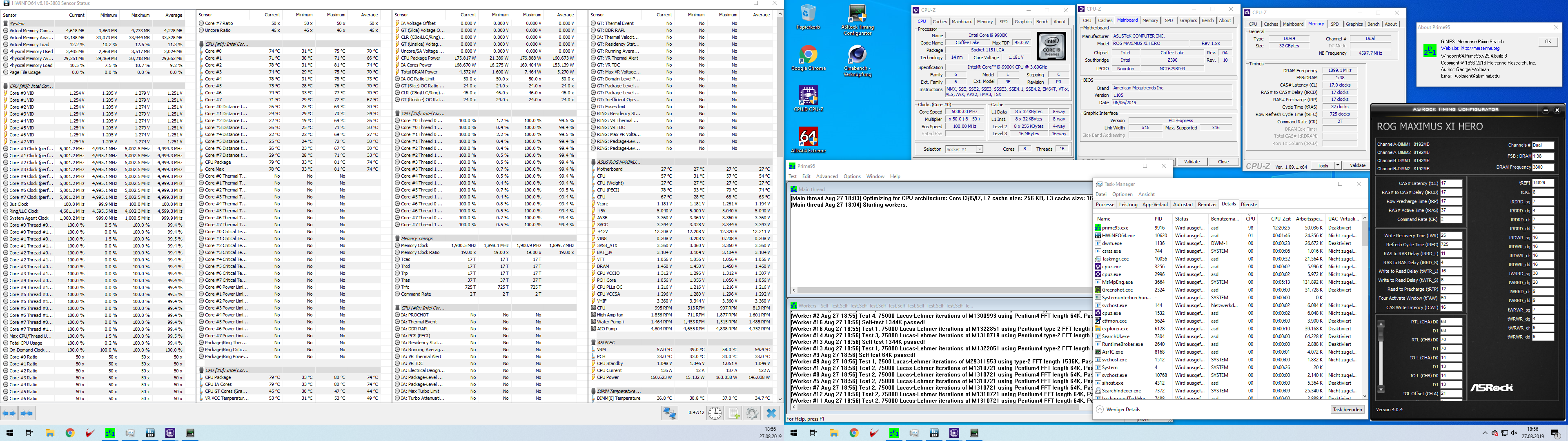

5.1 GHz mit 4.6 GHz Cache bei 3800er RAM geht auch. Man braucht aber 1.340V im Bios.
Die Temps sind da dann schon sportlich.
9900K_5.1GHz_1.340V(1.252V)_4.6GHz-Cache_Bios-1105_3800-17-17-17-37-725_2T_Prime29.4_45min.png

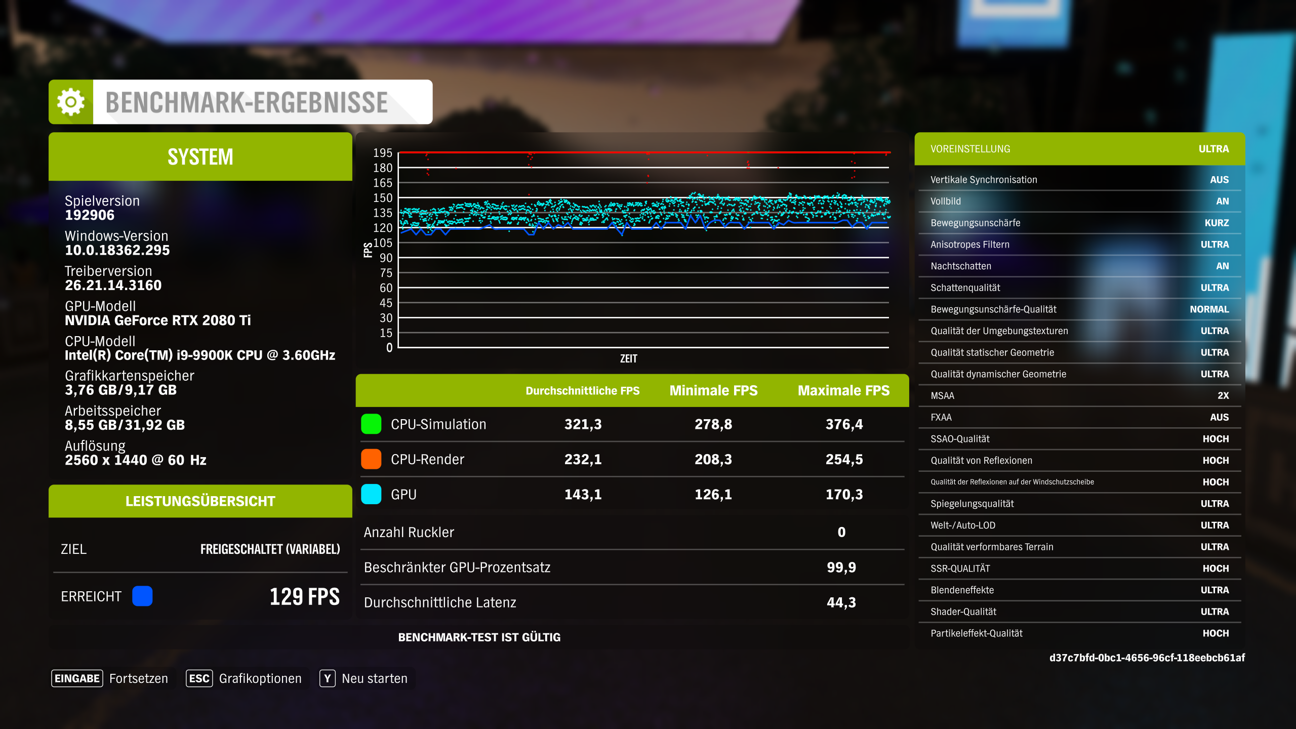

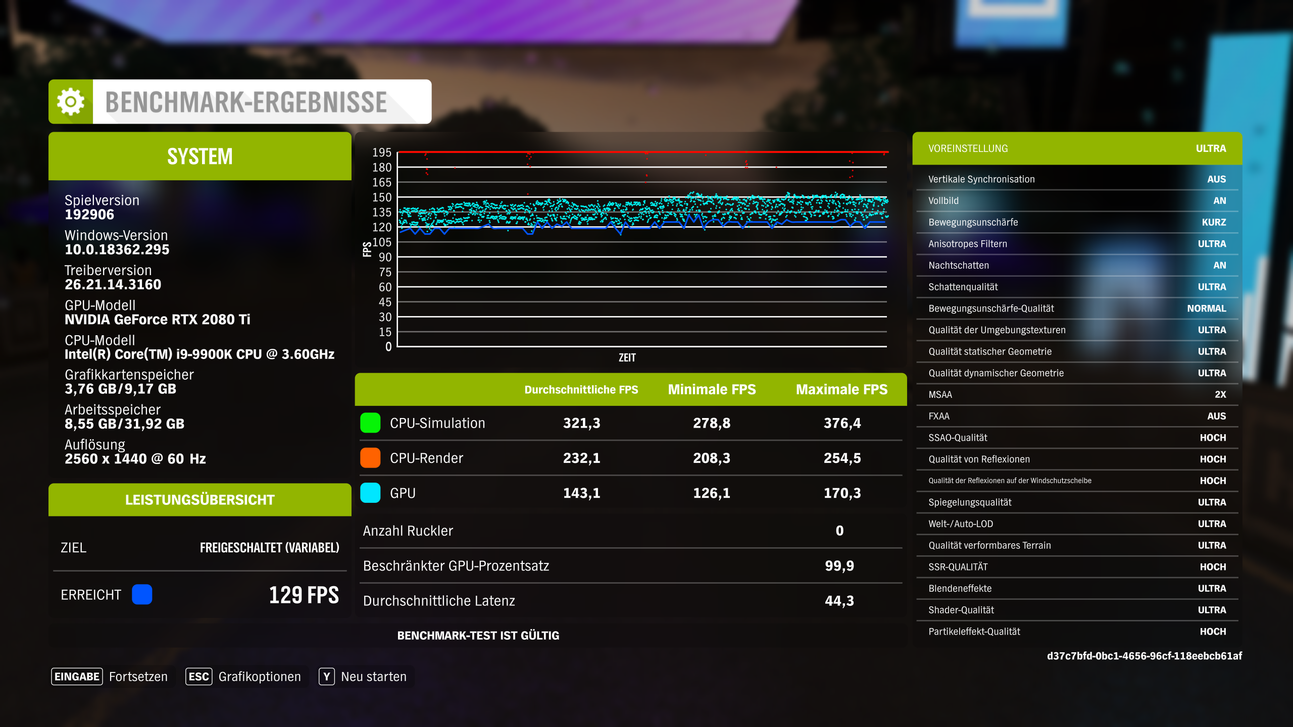

Mal ein fixer mit 3800 CL16 Test mit den 4133 CL16 Subs sieht dann so aus.
232 FPS CPU Render.

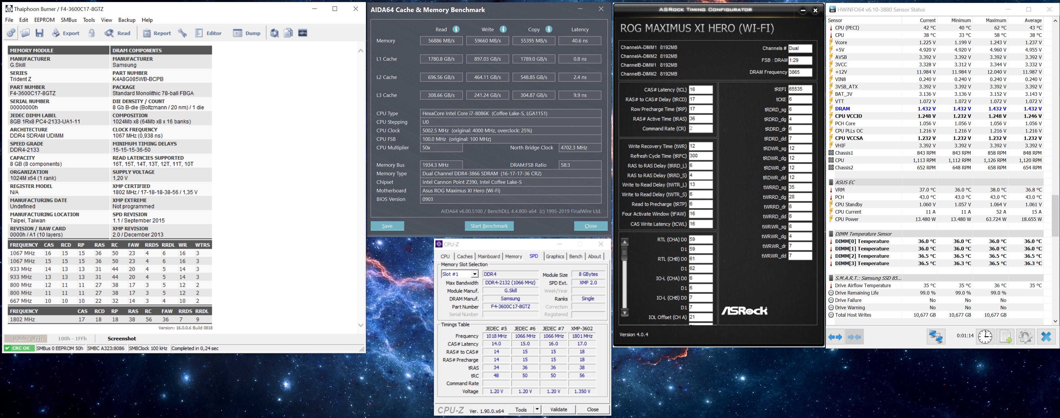

Ich habe mich mal mit den Timing von 3866Mhz beschäftigt. 3600MHz, 4000MHz und 4000MHz + gibt es ja zu genüge. Leider hänge ich bei den Latencen bei 40.6 - 40.5 fest.
Spannung sind auch moderat eingestellt.
RAM 1.425V und VCCIO/VCCSA 1.225V sind im Bios eingestellt. Timing 16-16-16-36 habe ich probiert bei 1.45V, jedoch ohne Erfolg. Ich schätze fast, ich habe irgendwo einen Denkfehler.

@Esenel
Kleiner Tip noch am besten du nimmst JDownloader und dann irgendwas runterladen 100MB Dateien 30Stück oder mehr, ist das fehlerfrei dann kann man diesen Takt meist auch stabil bekommen.
Testen am besten mit nicht zu harten Sub´s, ich hab nochmal nen neues Wifi genommen das hat meine Grenze auf 4400 geschoben in straff.
Neuer Sockel und nen vernünftiger Frame jetzt, ich vermute auch das man durch den 8auer OC Frame dem Sockel nix gutes tut.Ich hab festgestellt das nach dem Frame wechsel zuerst sich 2x meine RTL/IOL geändert hatten, vermutlich Federkontakte, der Takt ging zwar war mir aber nix.
Eine CPU zu finden wo IMC und VCore gut ist scheint echt nicht leicht, leider.Ich drück dir auf jeden Fall die Daumen.

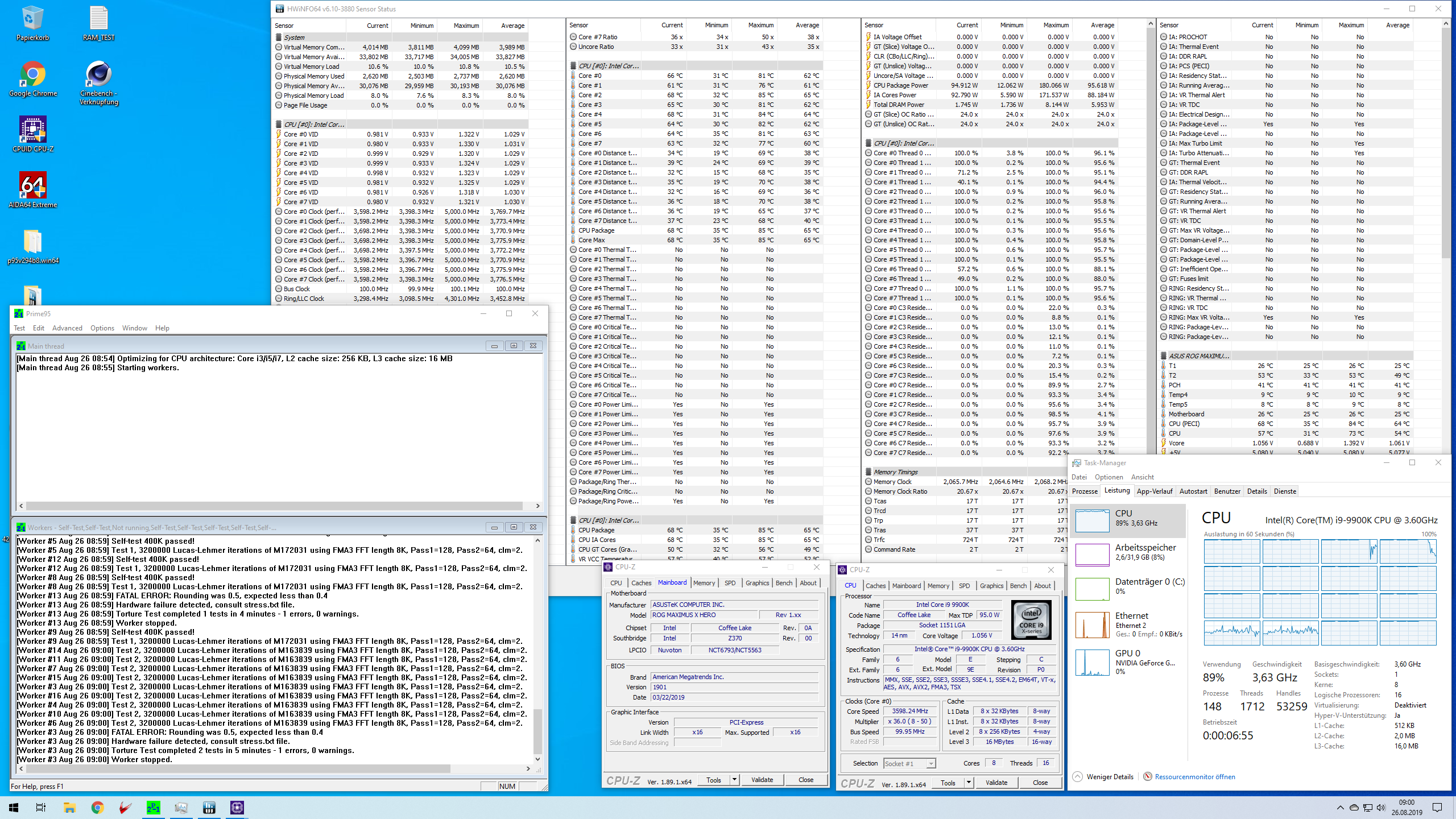

Ja ich denke ich bin nun soweit zufrieden.
Also die CPU macht 5.0 GHz mit 1.265V im Bios mit. Load sinds 1.172V.
9900K_2_5.0GHz_1.265V(1.172V)_4.7GHz-Cache_Bios-1105_4133-17-17-17-37-725_2T_Sec_Tert_Offset_1...png
5.2 GHz HT Off geht dann auch mit 1.315V.
9900K_2_5.2GHz_1.315V(1.234V)_4.7GHz-Cache_Bios-1105_4133-17-17-17-37-725_2T_Sec_Tert_Offset_1...png

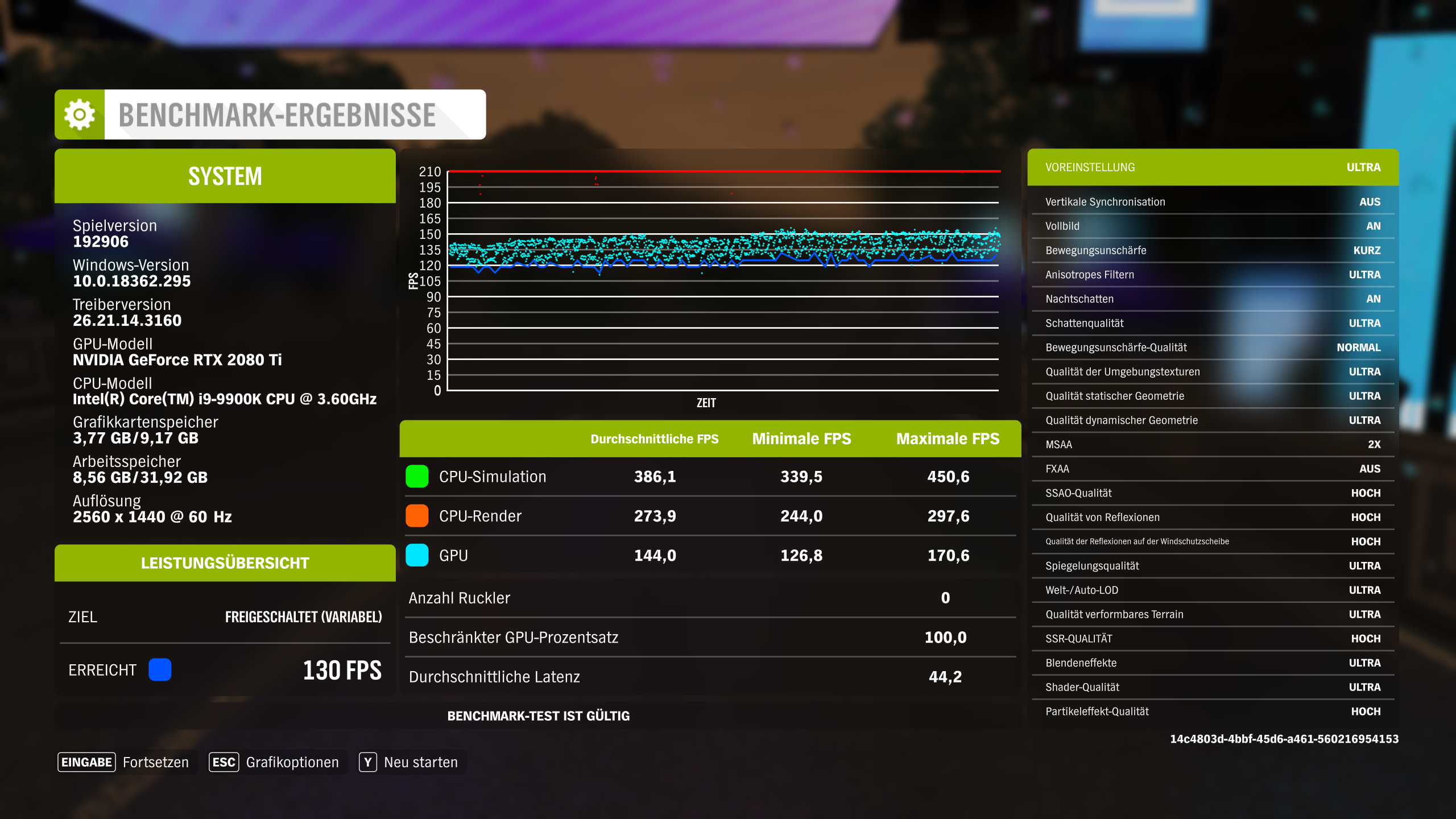

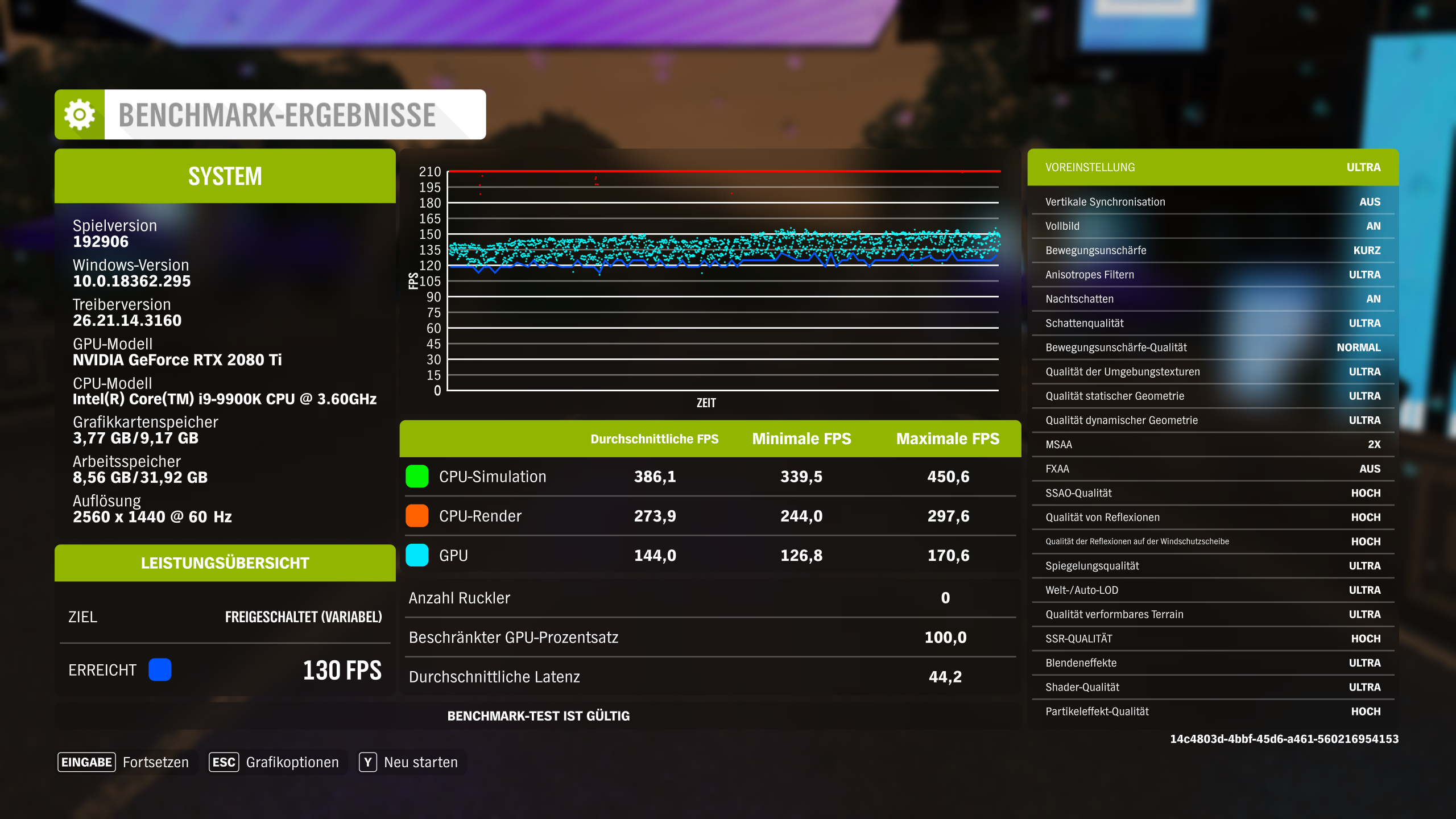

Das Ergebnis lässt sich schon mal sehen.
