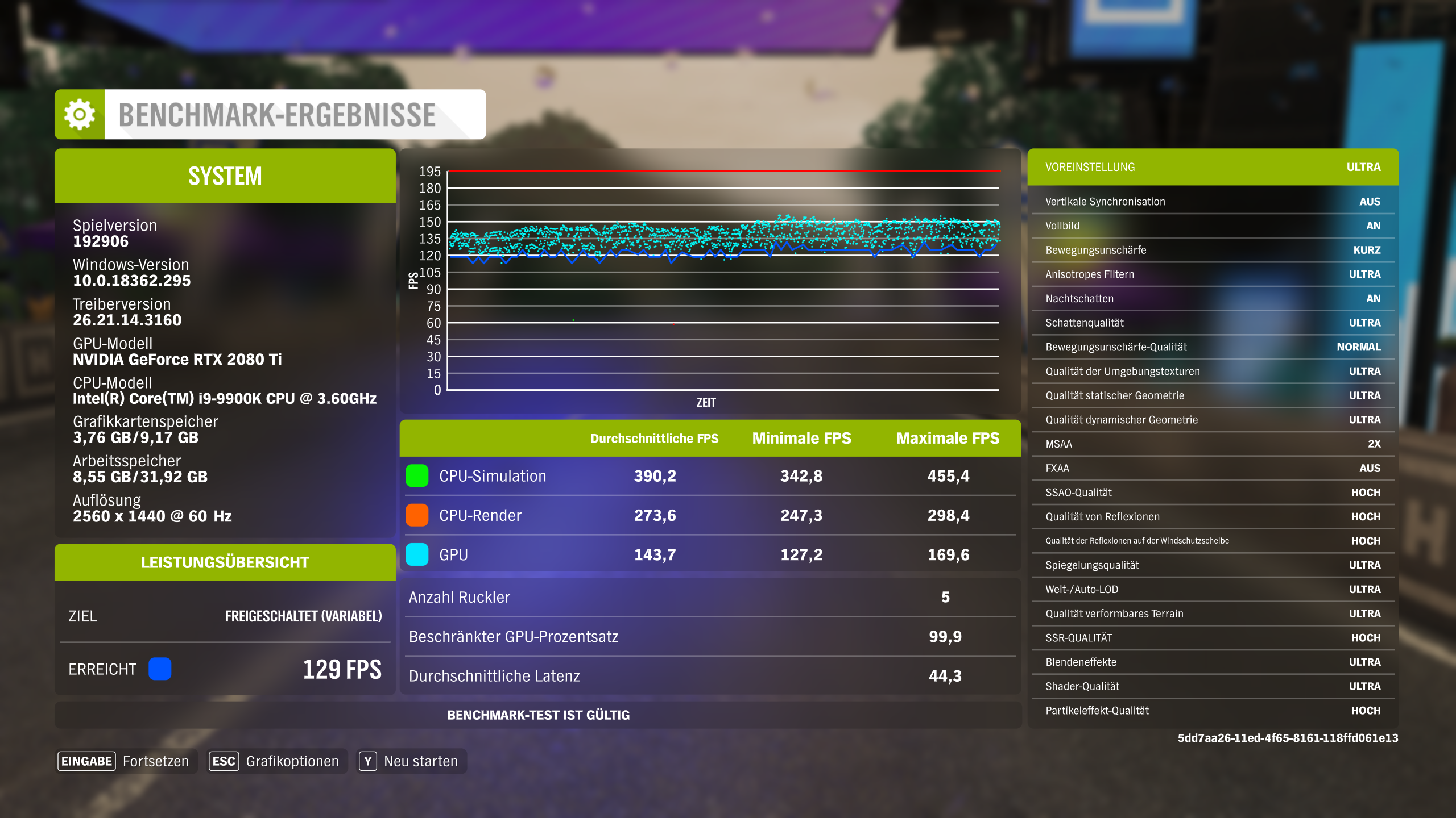

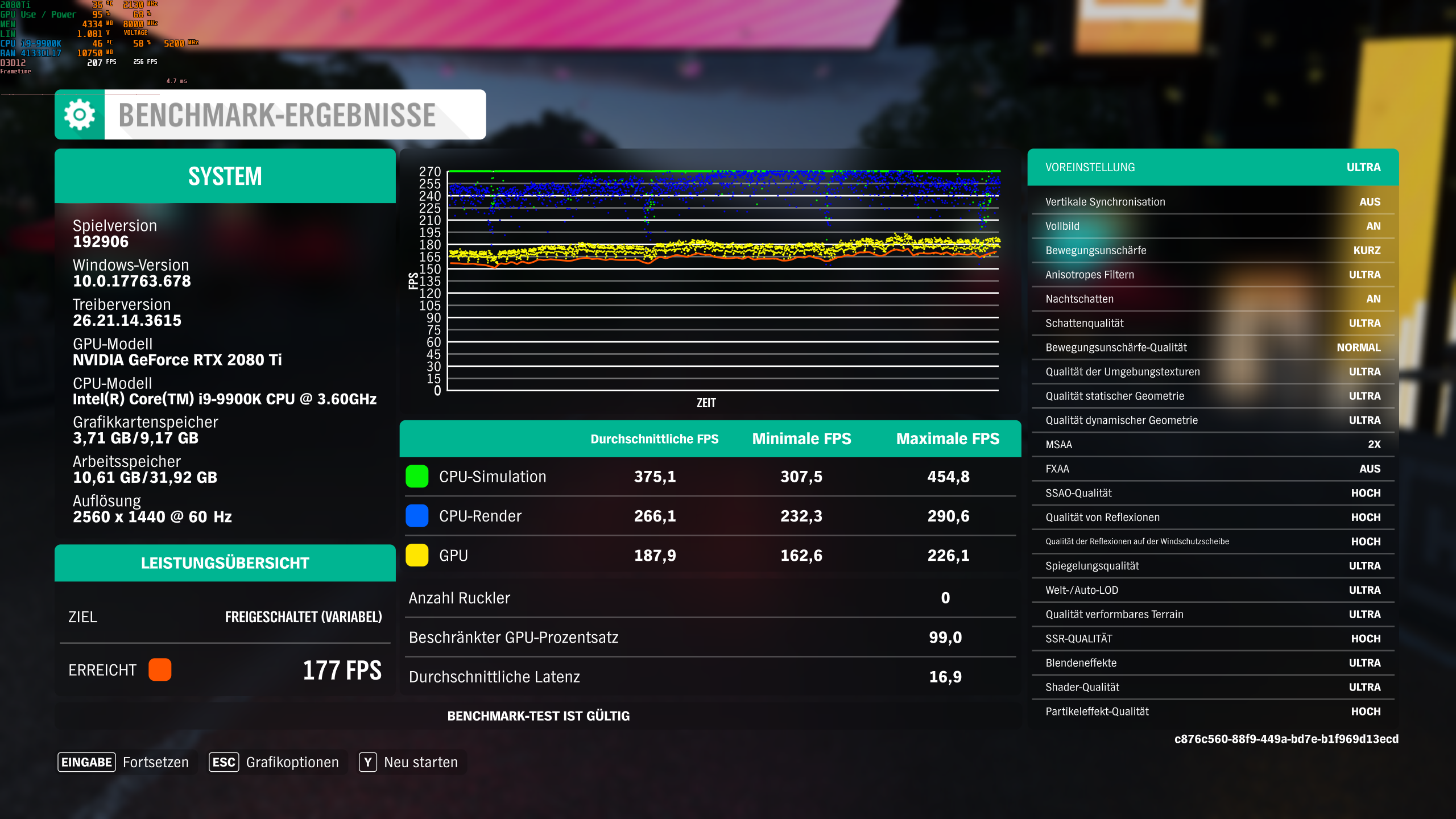

Also ich hab alle Updates drauf, aber irgendwas stimmt mit deiner Grafikkartenleistung trotzdem nicht, die Latenz ist auch viel zu hoch für die FPS.
Die CPU Leistung passt.Hat du Gsync oder Freesync oder sowas?
Puh gute Frage an was es liegt. GPU Takt ist normal und PCI-E auch.
Bleibt immer gleich 🙃
Aber hab mehr min fps wie der Ryzen avg schafft ;-)
So nun mit LLC 5 getestet.
Muss im Bios von 1.315V auf 1.350V.
Im Drop verbessert sich die VCore nur von 1.234V auf 1.225V.
Also naja.
9900K_2_5.2GHz_1.315V(1.234V)_4.7GHz-Cache_Bios-1105_4133-17-17-17-37-300_2T_Sec_tWR10_Tert++_...png

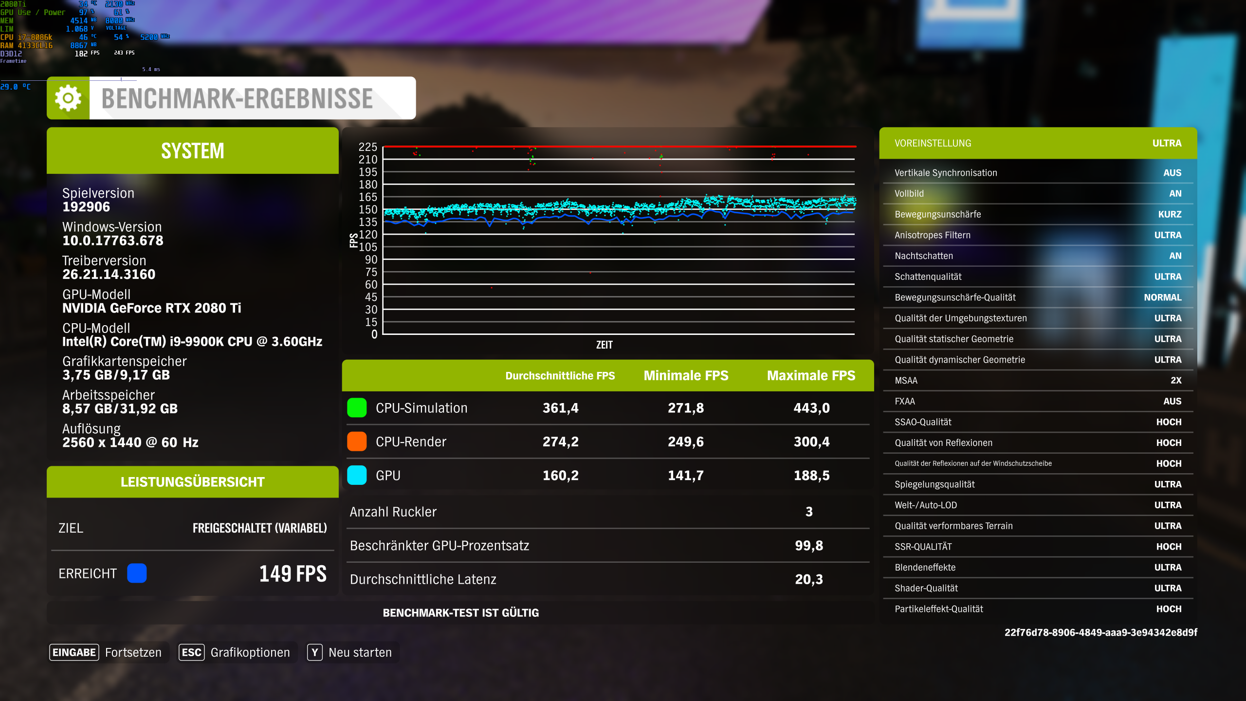

Und nun ists mit meinen richtigen Festplatten eingebaut.
Die Latenz sank dabei auch:
Zu bedenken!!! Windows 1809 und Nvidia Treiber 431.60

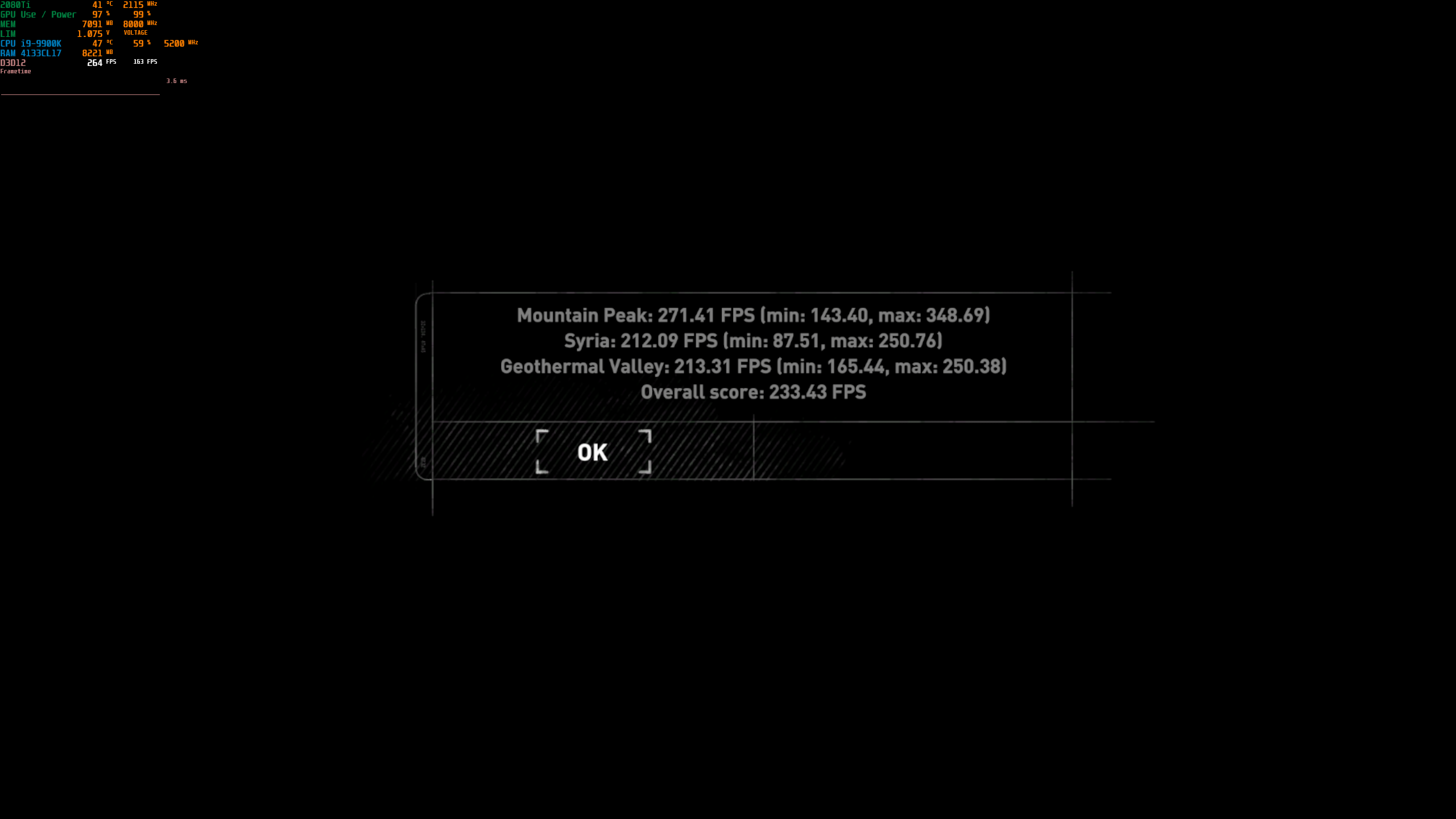

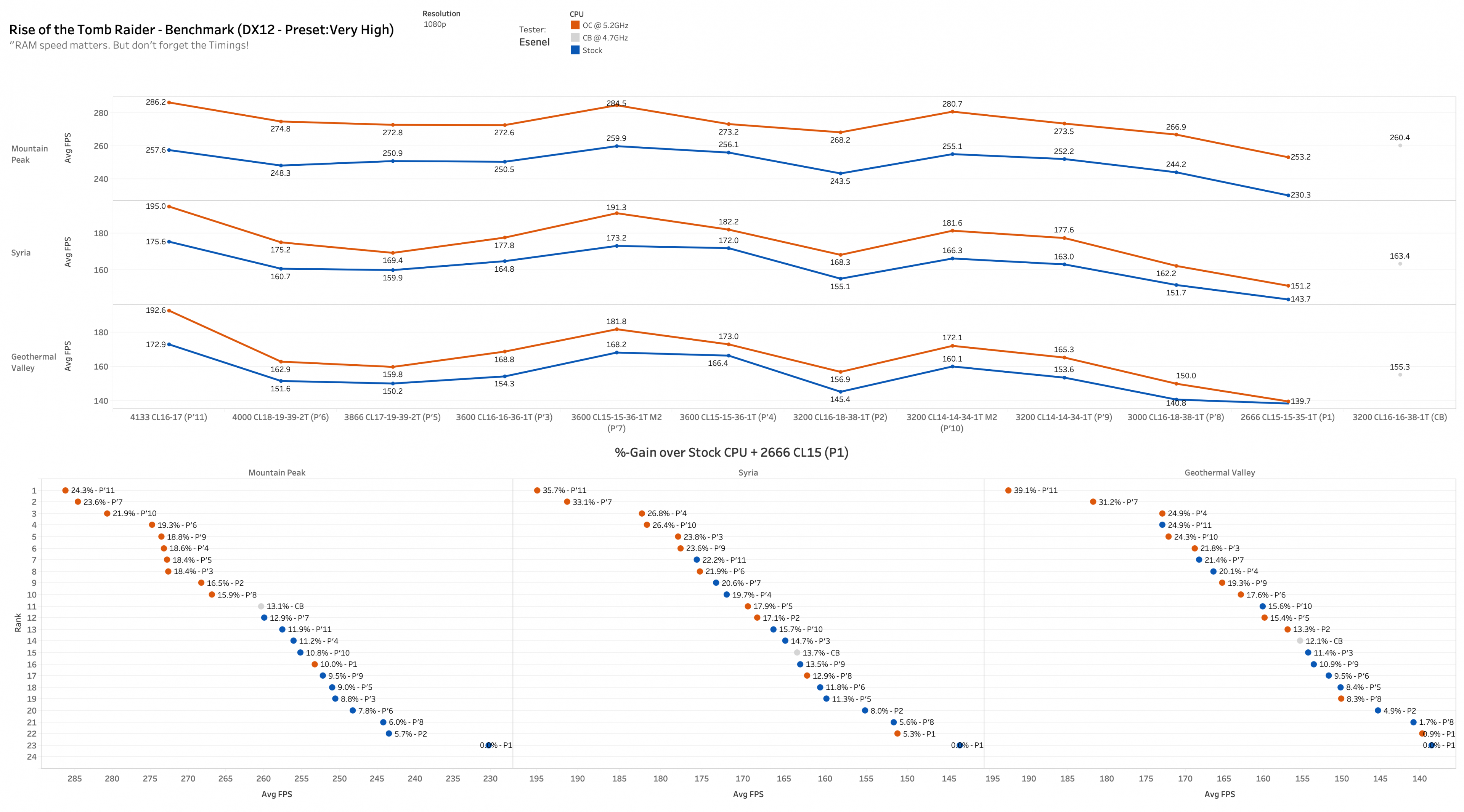

Und in SOTR sinds auch nochmal 10% mehr FPS in Syria und Geothermal :-)

Sauber, jetzt bin ich zufrieden, du bist in die freie Wildbahn entlassen. :daumen:
Flottes System haste.
Der 316.2 Treiber on NVidia pusht übrigens dein GPU FPS ne ganze Ecke bei Forza.

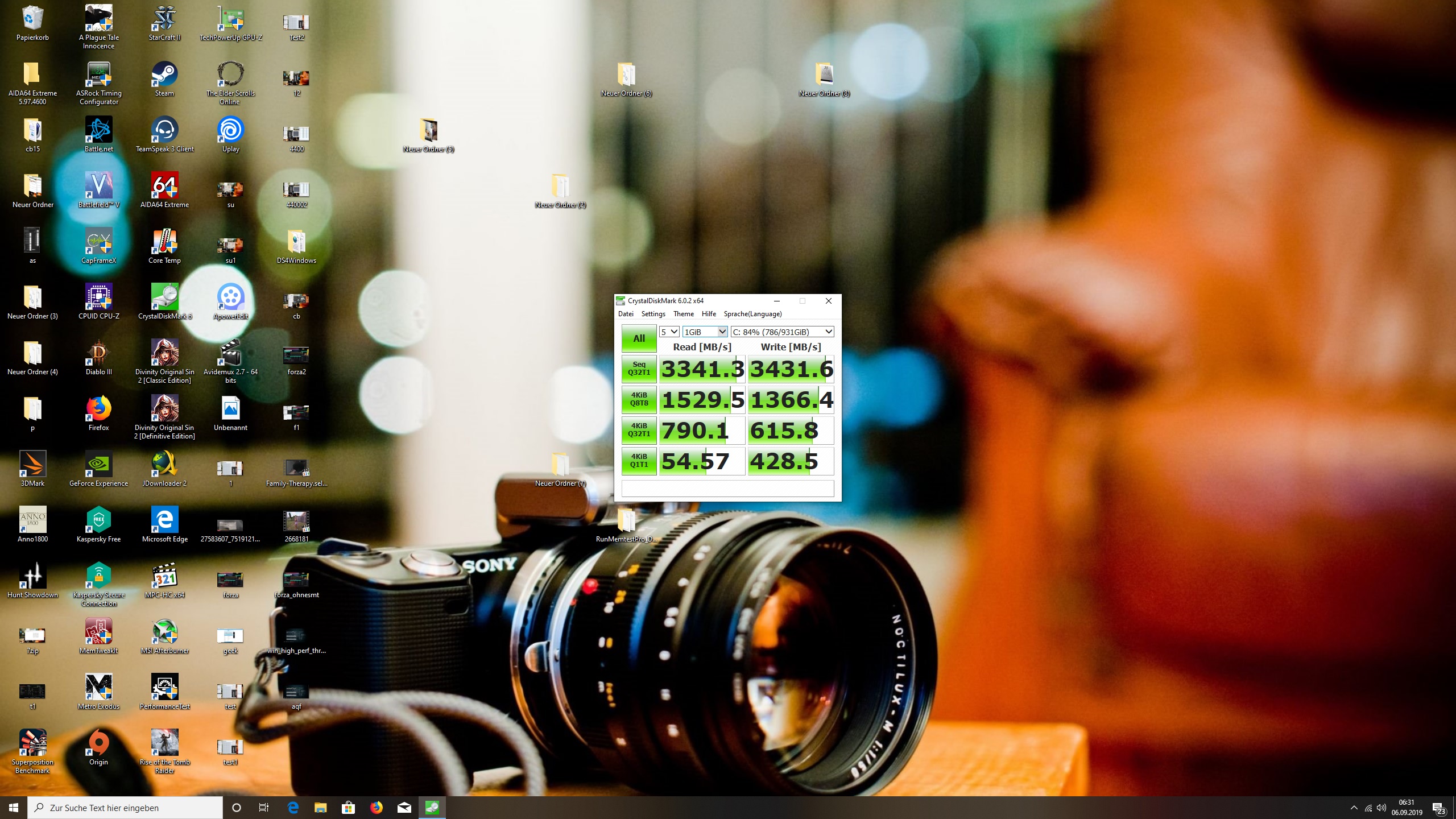

Ich hab übrigens festgestellt, das die 4K Zugriffe sich sehr stark auf die Frametime´s auswirken, wenn man z.B. bei BF5 mal Ruckler hat z.B. Kampagne, ich hab 2 970ér 500GB Evo´s im Raid0, mach ich Write Back Cache an um die 4K Werte zu verbessern, läuft das wirklich komplett sauber.Da lieg ich dann so ca. bei 51MB bei AS SSD, also so hoch wieder wie eine.
Hier mal crystal Benchmark
818642
Reaktionen: Esenel
Das tut er, dafür geht CPU Render leicht runter:
35°C auf der GPU XD
Ich glaube 3x360er und ein MoRa 420 sind nun ausreichend :-)

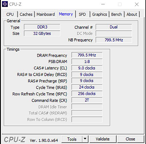

Mal eine Frage aus dem "Hardwaremittelalter" Ich habe hier fast alle Seiten gelesen und festgestellt, es geht nur um DDR4 Systeme. Geht denn ein DDR3 System auch zu beschleunigen? Habe DDR3 1600 - Crucial 32 GB verbaut.
818715
Die DDR3 laufen ja mit 1,5 Volt. Wie gesagt, ist nur eine Frage ob sich grundsächlich DDR3 auch Übertakten lässt auch wenn ja heute außer ICH sowas altes kaum noch verwendet. Natürlich lässt mein Bord auch andere Speichertaktungen zu. Frage ist nur ob sich das lohnt. Ich könnte mir 2400er kaufen. Das Bord unterstütz den RAM, aber lohnt das ? Die haben dann nämlich höhere Latenzen. Danke wenn sich einer der High Geschwindfraktion zu einer Antwort durchringen kann.

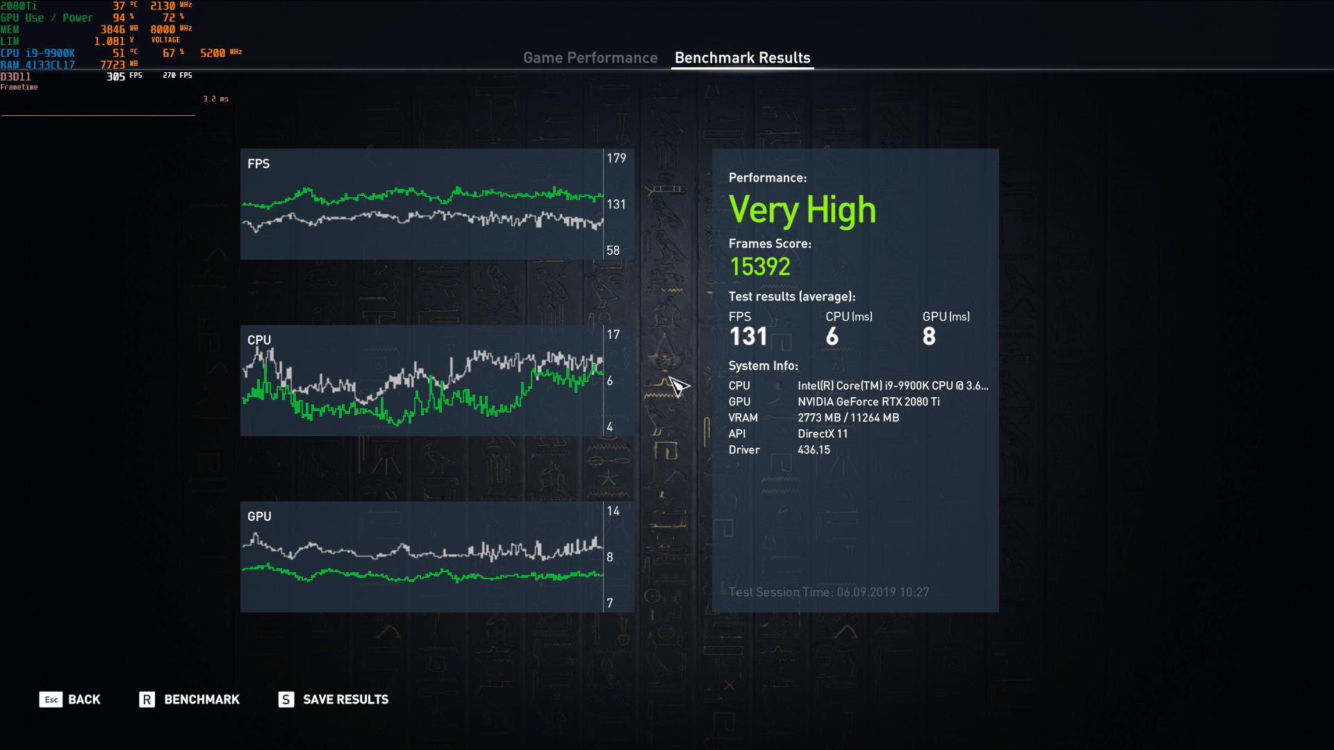

Esenel schrieb:
@SKu

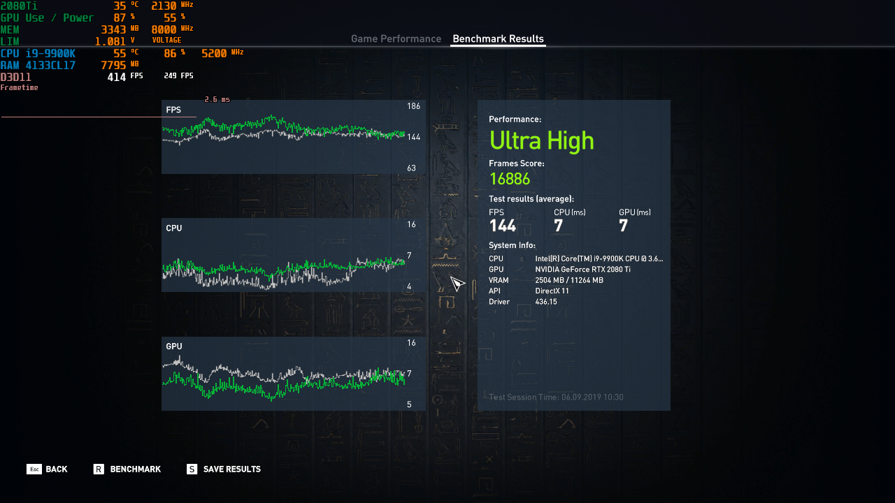

Magst du fix Assassins Creed Origins in 720p und 1080p Ultra High Preset testen?
Max was bei deinem geht.
Merci!
Ne, dann fangen Ryzen und ich zu weinen an. :D
