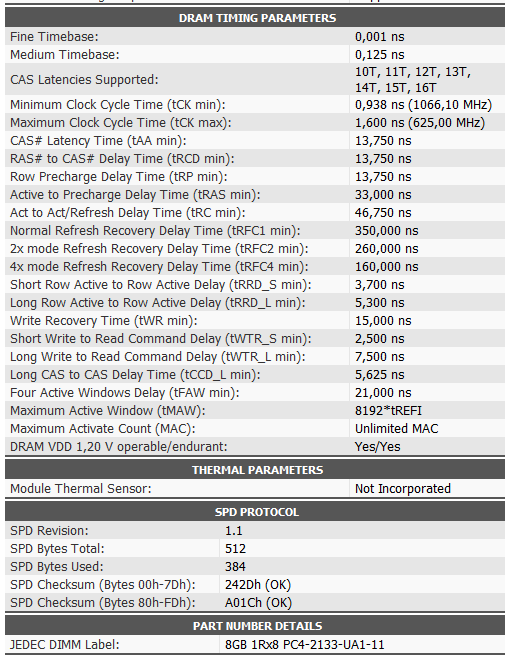

Das hier ist der Report File: https://www.dropbox.com/s/b2kwwtg4qmhrf2j/G.Skill F4-3000C15-8GRBB DDR4-2133 with XMP.thp?dl=0
Aja sry, Bilder sind evtl. besser:D
820872
820873
820874
820875
Reaktionen: Esenel und Rage
@Weedlord Glückwunsch mein Junge, Samsung B-Die.
Versuch vielleicht mal folgendes: DRAM Voltage 1.4V, 3466MHz, Primärtimings 16-16-36-1T, rREFI 32767, tRFC 300, Rest Auto. Wenn er bootet ist das schonmal gut. Für die restlichen Timings gibt es hier im Thread ordentlich Anhaltspunkte von anderen die Übertaktungsversuche gestartet haben.

@Weedlord Ja, hast recht. Mach 16-16-16-36-1T. :schluck:
Edit: Wenn das bootet: Stabilitätstest mit Memtest. Kapazität -3GB durch Anzahl Threads, so sollten die einzelnen Worker gestartet werden. Je nach dem ob Du eine Dang Wang Version hast händisch oder automatisch. Bei Dang Wang zieh einfach 3072MB von der Gesamtkapazität ab, dann rechnet er es selbst aus.
Wenns stabil ist kannst Du mal 3600MHz probieren, mit DRAM Spannung hast Du völlig bedenkenlos Luft bis 1.45V.

Mh, ich hab die Settings grade mal probiert bevor ich los muss. Leider bootet das nicht. Hab auch mit 1,45 Volt Dram Spannung probiert.
Rage schrieb:
Ich hab bei mir im Bios nur tREFI gefunden, ich nehme an du meintest das?
Ansonsten was ich noch probiert habe war normales XMP und normale DRAM Spannung. Hab lediglich die Command Rate auf 1T gesenkt was aber ebenfalls nicht booten will. Vermute irgendwie das der Speichercontroller von meiner CPU ranz ist.

@Weedlord Kann auch gut sein, dass Du einfach mehr Timings brauchst. Schau mal durch die letzten Seiten hier im Thread (40-50 irgendwo), da gibts Vergleichswerte von jemandem mit nem sehr ähnlichen Problem.
Reaktionen: Che-Tah

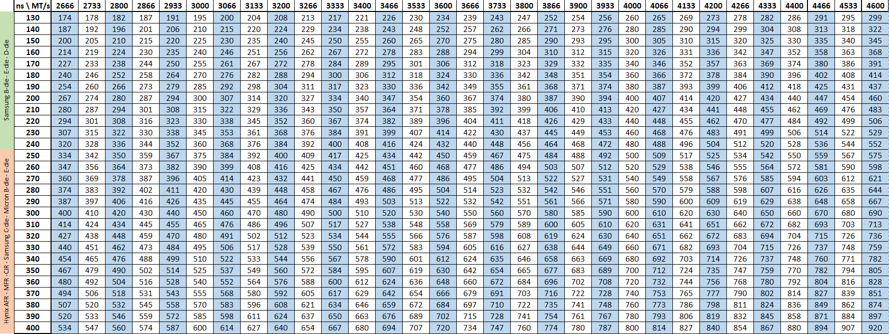

Mh, ich lese mich mal ein. Muss wohl evtl. auch was mit der IO Spannung verstellen wenn ich das richtig gelesen habe, aber mal schauen und evtl. max Werte für alle Spannungen im Internet suchen. Was die Timings angeht, wie berechne ich die richtigen Timings für tREFI und tRFC für X Standard Timings am Anfang welche bei mir xmp 15-16-16-35-2T sind?
@Weedlord tREFI sollte exp(n log(2))-1 für eine natürliche Zahl n sein, also 65535, 32767, ... und möglichst hoch, zu tRFC gibt es eine Methode, aber die kenn ich grade nicht auswendig. @cm87 hat hier mal ne Tabelle dagelassen.
Was VCCSA und VCCIO angeht: Auf der Consumer-Platform sind glaube ich bis zu 1.35V jeweils safe, anfangen könntest Du mal bei 1.25V und ggf wieder reduzieren, wenns dann geht. Wenn Dein RAM was taugt (es gibt auch schlechten B-Die), dann sollten die von mir genannten Primärtimings absolut kein Problem darstellen, da müsste Dein Speichercontroller schon unterirdischst sein. Such einfach mal nach Vergleichswerten hier im Thread, alternativ kannst Du auch die Sekundär- und Tertiärtimings hierher nehmen, kommen aus dem Hardwareluxx. Command Rate kannst Du auch auf 2T lassen, macht da glaube ich keinen zu großen Unterschied.

Also ich hab was rumprobiert mit dem Speicher und komme leider nicht über 3100 MHZ. 3100 MHZ hab ich mit CL 19 Timings geschafft. :D
sprich 19-20-20-42-2T dazu rREFI 32676, tRFC 384
Ram Spannung musste ich dafür auf 1,45 Volt heben und VCSAA Spannung sowie VCIO Spannung auf 1,25 Volt. Glaub nicht das ich dadurch was gewinnen kann. ^^

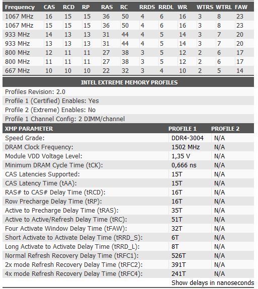

@Weedlord Nicht auszuschließen, dass das Kit nichts taugt. Hast Du die Timings mal eingegeben, die ich Dir noch zur Verfügung gestellt habe? Je mehr Sekundär- und Tertiärtimings sinnvoll vorgegeben sind, desto größer sind die Erfolgschancen.
Ich würde vielleicht mal T2 testen, die Module schaffen definitive mehr.Ich glaube das gibt gar keine IC´s Hynix, Micron etc. die nicht wenigstens 3200 schaffen.

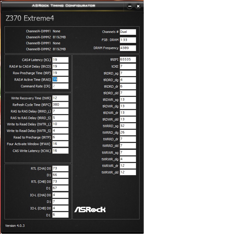

Probiere mal damit, auf dem Extrem4 Z370, das ging bei mir bis 4533Mhz.Mit Bios 3.2
821845
und das hier wenn du CL17 fahren willst.
821846
Guckst du hier 4533

@Weedlord Hab mich vertippt, tREFI sollte 32767 sein. Wie siehts aus mit den restlichen Timings? Hast Du nur die Primärtimings geändert und die Timings, die ich noch genannt hab, oder hast Du Dir auch das verlinkte Bild angeschaut?

Das war mit Bios 3.2, ich würde auch raten nicht!!! das neuste Bios zu nehmen, wenn nicht absolut notwendig wegen CPU.
Du kannst das nicht mehr zurückflashen glaub ab 4.0.
Wichtig bei dem Board war willst du CL17 brauchst du ne tCWL von 15 oder 17, ansonsten geht da wenig bis garnix. Bei CL19 war ne tCWL von 16 oder 18 gut.T1 läuft grottig vom Takt mit B-DIE.
Mit den C-DIE hatte ich glaube mal 4000 mit T1 die B-DIE wollten das nicht bringt aber eh nicht viel.

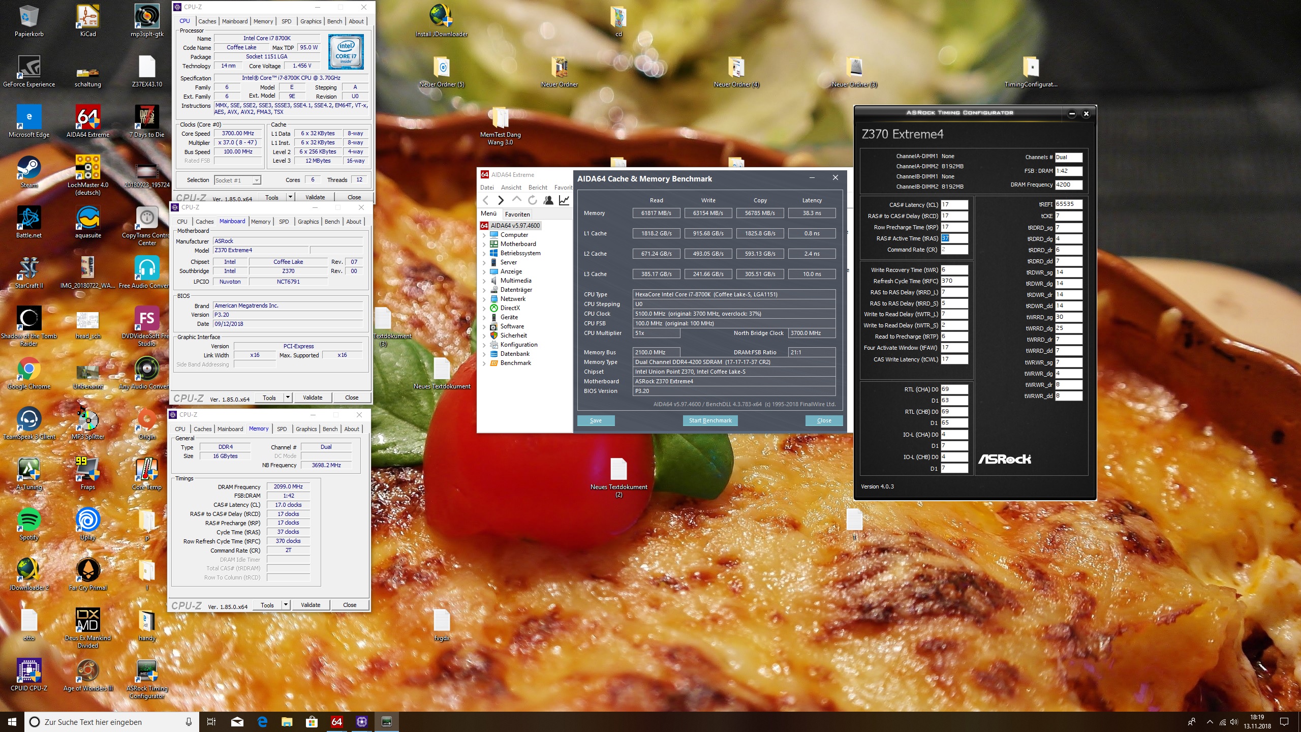

Hier 32GB A1 und A2 B-Die bei 4200.
