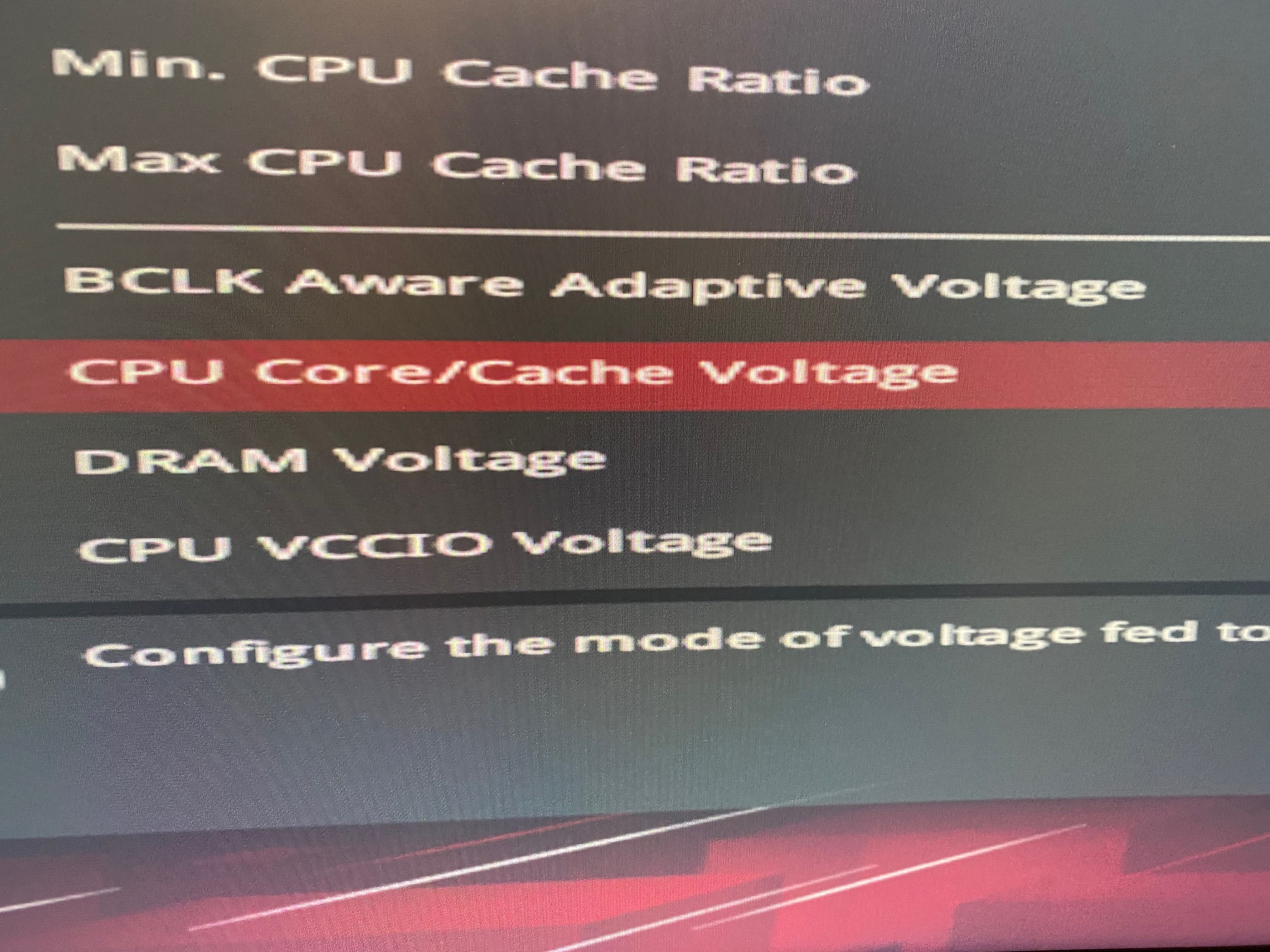

Muss ich beim Asus Board was beachten wenn ich den Cache auf 48 min/max erhöhe?
Gibt das Asus Board dann automatisch zuviel Spannung?
Edit: das Board zeigt im Bios 1,314v bei Cache Spannung an..
@Tenchi Muyo
Kannst du davon ein Bild machen? Weil es gibt eigentlich keine seperate Cachespannung bei Coffee Lake.

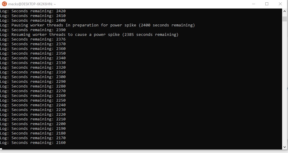

Ich habs momentan so laufen stressapptest -W -M 24576 (so hat jeder Thread 2048MB und es dürfte nichts ausgelagert werden) -s 3600

@Tenchi Muyo
Für CPU und Cache gibt es nur eine Spannung, das ist Vcore. Stell aber bitte min Cache auf 8 oder Auto, sonst kann sie nicht runtertakten.
Wenn du mit Fixed Vcore arbeitest kann sich die Spannung nicht ändern, durch ändern des Cachetaktes.

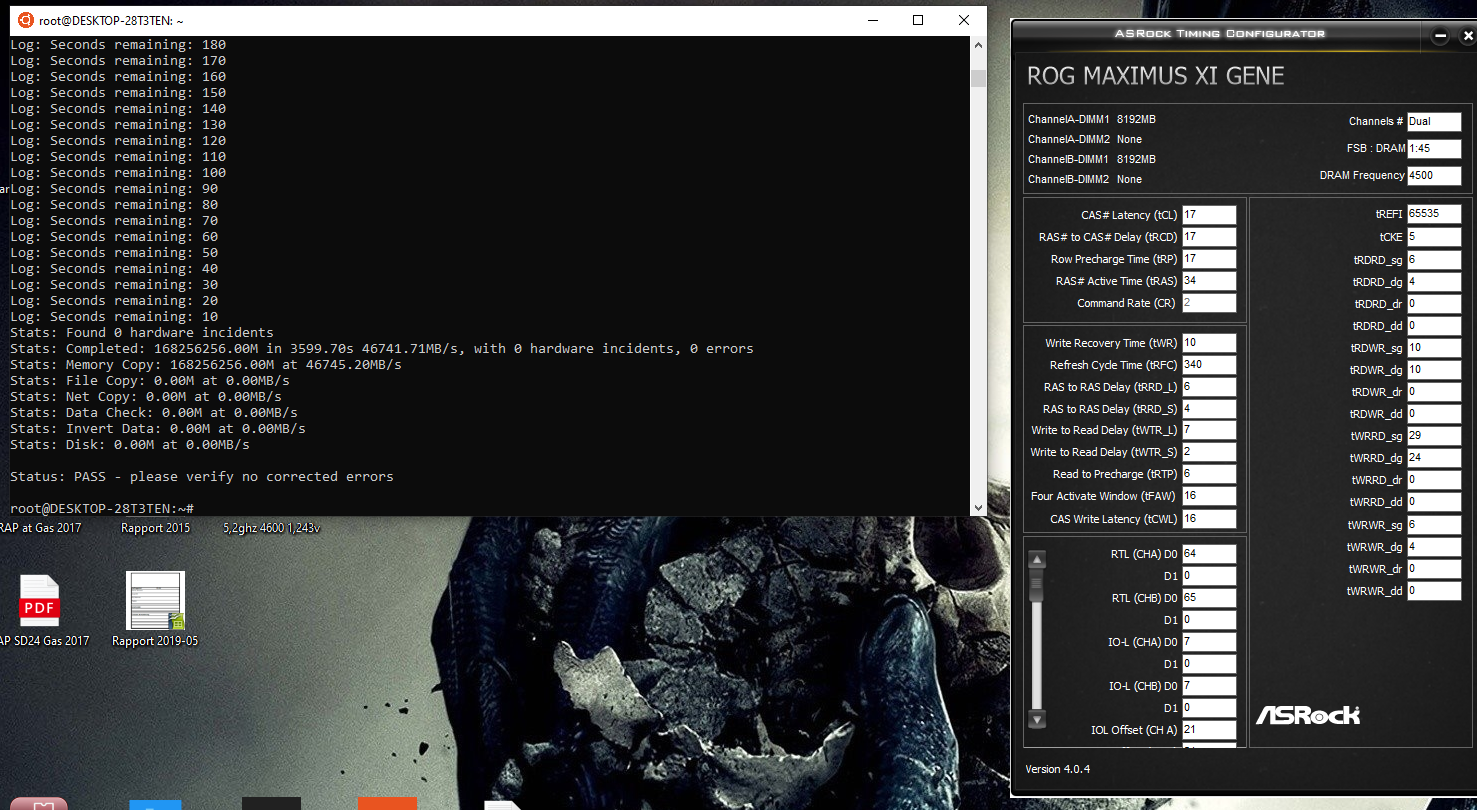

So komme so langsam vorran (muss nur noch weiter getestet werden ob stabil):
Bei tWRRD_dr & tWRRD_dd auf "4" startet der PC nicht mehr sauber, sodass ich hier "5" angeben musste.
DRAM: 1,42v
VCCIO & VCCSA: 1,12500v
Cache hab ich nur auf "46x = 1,252v"
wären jetzt bei 48x = 1,314v - unbedenklich !? Sonst würde ich mit 48x testen.. Danke.
Hardware Error misscompare CPU in GSat. Timing entschärft, Takt runter, Voltages angeozgen und immer wieder das selbe :D.
Das nehme ich als Befehl: stressapptest -W -M 12500 -s 3600 --pause_delay 3700 (16GB / 2x8GB)
