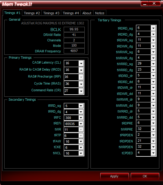

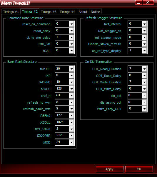

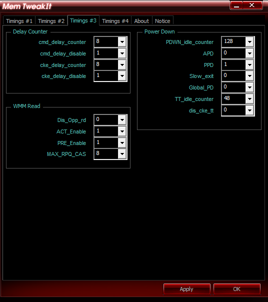

Mein aktueller Stand (bisher) GSAT/HCI/Karhu stabil:
42266@4100 16-16-36
DRAM: 1,420v
VCCIO & VCCSA: 1,1250v
Musste das Tool von Asus nehmen da das von Asrock meist falsche Werte anzeigt!
Wie bereits erwähnt:
Bei tWRRD_dr & tWRRD_dd auf "4" startet der PC nicht mehr sauber, sodass ich hier "5" angeben musste.
und:
tWRWR_dr & tWRWR_dd ist bei "9" Schluss.
Edit: ach ja und mein Problem allgemein ab 4.133Mhz will GSAT nicht stabil laufen, kann auch problemlos mit 4266Mhz booten aber nicht GSAT stabil.
Edit2: tCKE von "6" runter auf "5" brachte nochmal einen netten Performance boost.

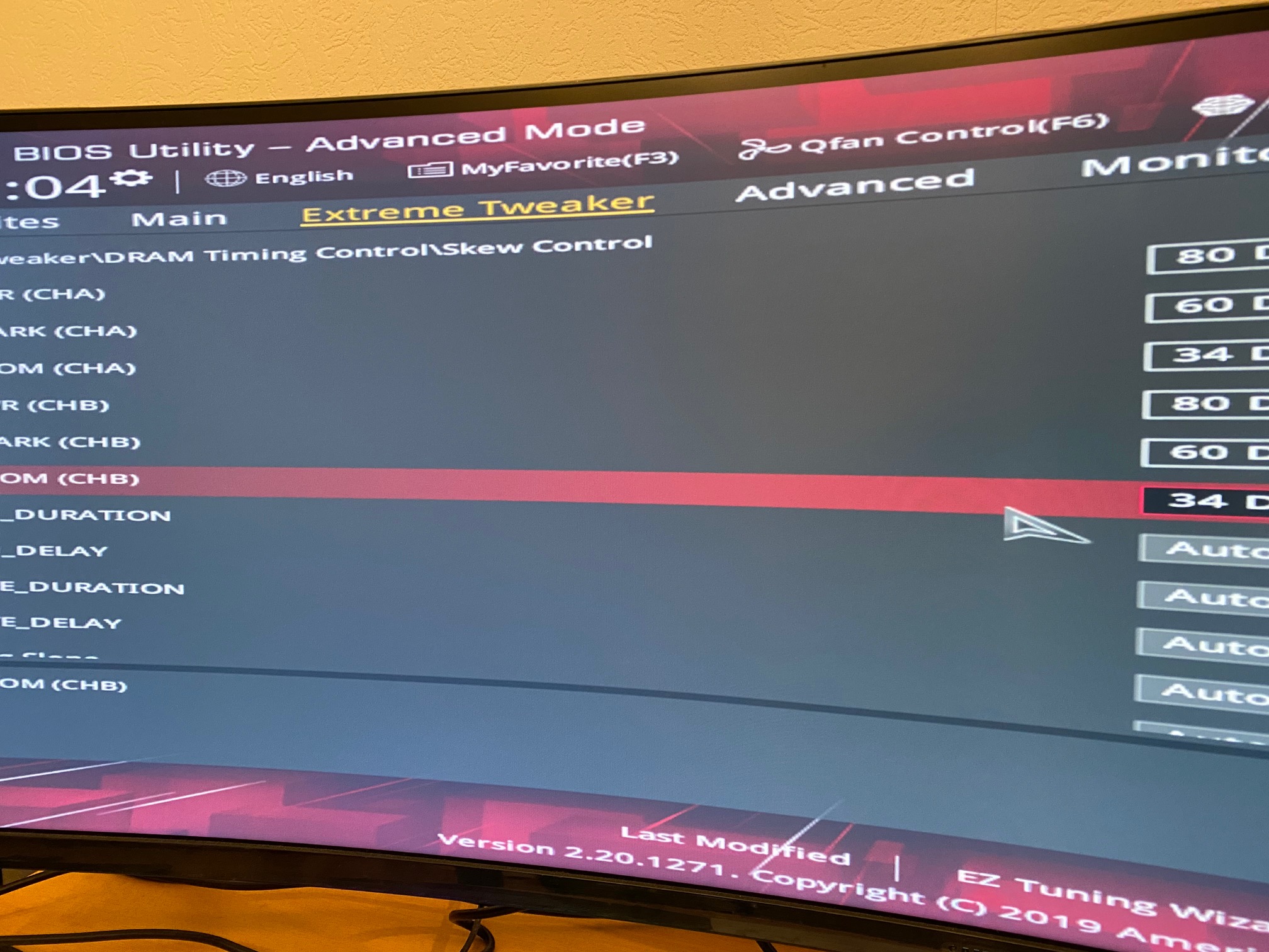

Ob rein die ODT Werte reichen kann ich dir nicht sagen, die helfen auf jeden Fall stabil zu booten.Du kannst damit wahrscheinlich auch noch höher booten.
DLLBwEn solltest du danach ausloten, die richtige hilft.Dram CLK ist auch gut.
Einfach so viele Zufallsfaktoren wie möglich rausnehmen.
Die Slopes werden nicht einfach, du kannst auch das Training ändern.

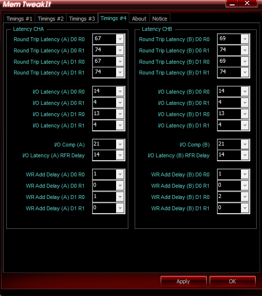

Guck mal wie weit du booten kannst so wie ich das geschrieben hab, bei Round Trip Latency bitte RTL Offset auf Auto.

Musste jetzt doch im nachhinein die DRAM Spannung auf 1,425v erhöhen (für hci),
nachdem ich noch ein paar Werte schärfer eingestellt hatte.
Das was @PhoenixMDA geschrieben hatte (Roundtrip) werde ich noch versuchen (da ich da noch nicht wirklich den Überblick darüber habe).
Ich werde jetzt diese Einstellung die ich ermittelt habe auf das 2te und 3te Kit übertragen und schauen
welches mit den wenigsten Spannung damit läuft (wüsste sonst kein anderes Qualitätskriterium).
tWRRD_dr & tWRRD_dd "5"
tWRWR_dr & tWRWR_dd "9"
Niedrigere Werte schaffen hier 2 Kits nicht - vermutlich dann auch wieder eine CPU/MB Limitierung?
(könnte ja nochmal mehr Spannung geben).
Ich schaff auch weniger aber erst ab 4400 bei 4300 will er kein 5 5 7 7.
Deswegen hab ich gesagt mach 5 9.
