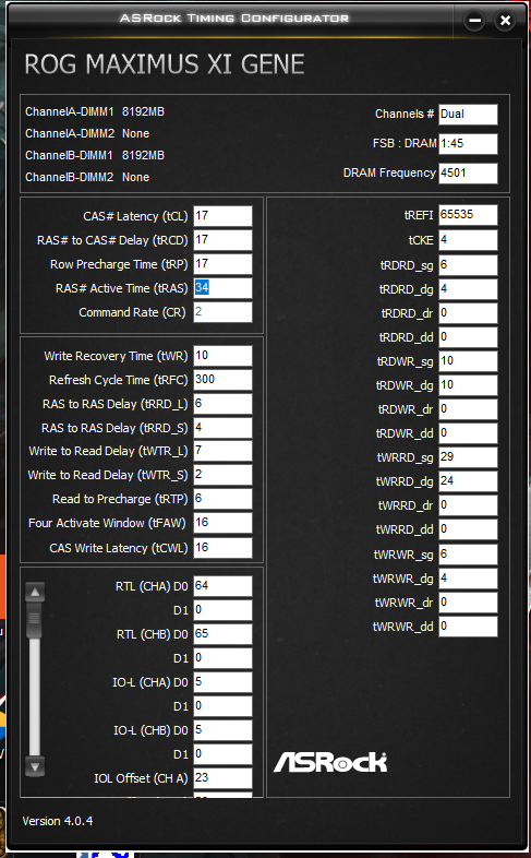

https://www.userbenchmark.com/UserRun/23203746 4600 Gsat unstable
https://www.userbenchmark.com/UserRun/23203389 4500 Gsat stable ^^
Übrigens, so sieht es momentan mit dem Gsat Setting aus. Denke da wird auch nichts mehr zu holen sein.
Reaktionen: Esenel und nospherato

Das ist doch trotzdem mehr als Top, vor allem 4500@17-17 und deine Werte sind auch super

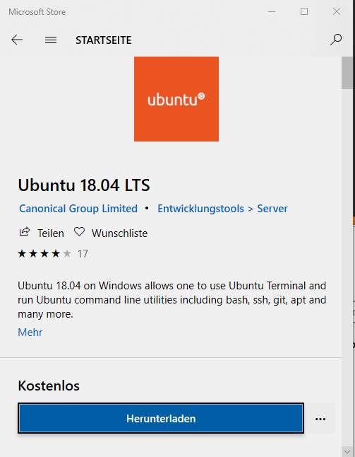

How to GSAT (Google Stressful Application Test) in Windows:
1) In den Windows-Features das Linux Subsystem aktivieren.
2) Ubuntu aus dem Windows Store laden
3) Öffne eine Ubuntu Konsole/Command Window
1) "sudo apt update"
2) "sudo apt-get install stressapptest"
4) Befehle (Aus OCN):
32GB
stressapptest -W -M 28672 -s 3600 --pause_delay 3700
16GB
stressapptest -W -M 12288 -s 3600 --pause_delay 3700
Quelle:
https://github.com/stressapptest/stressapptest
Ich persönlich nutze es so:
stressapptest -W -M 27008 -s 3600 --pause_delay 3700
