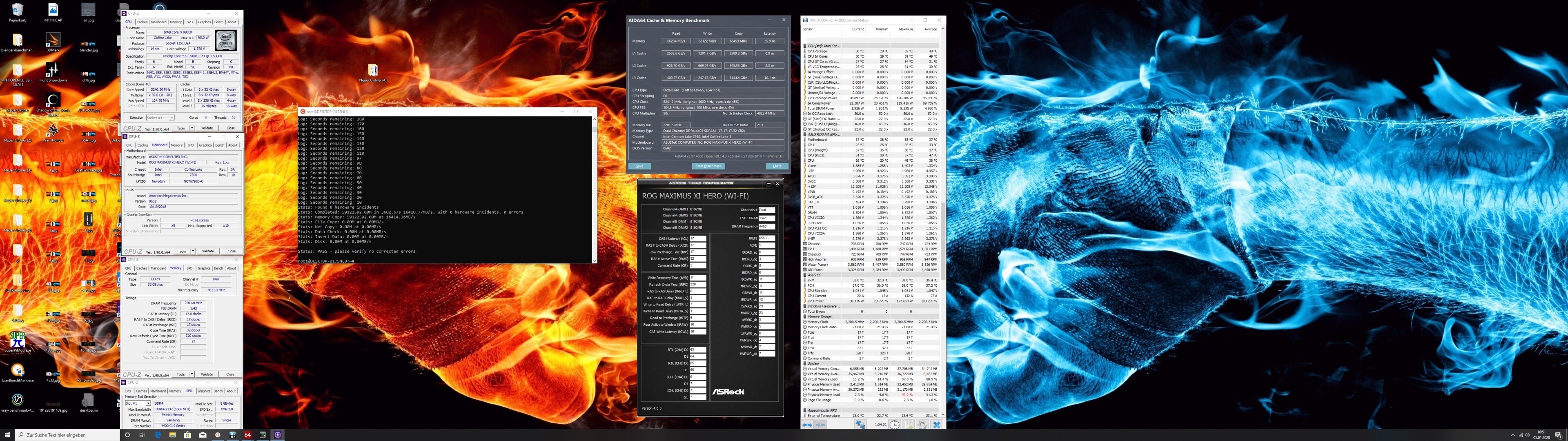

Ich denke meine ersten Versuche sehen ganz gut aus, habe ein wenig mit dem Ramcalculator rumprobiert und erstmal ein stabiles System.
Obwohl ich finde das andere mit ähnlichem Takt eine höhere Leistung haben.

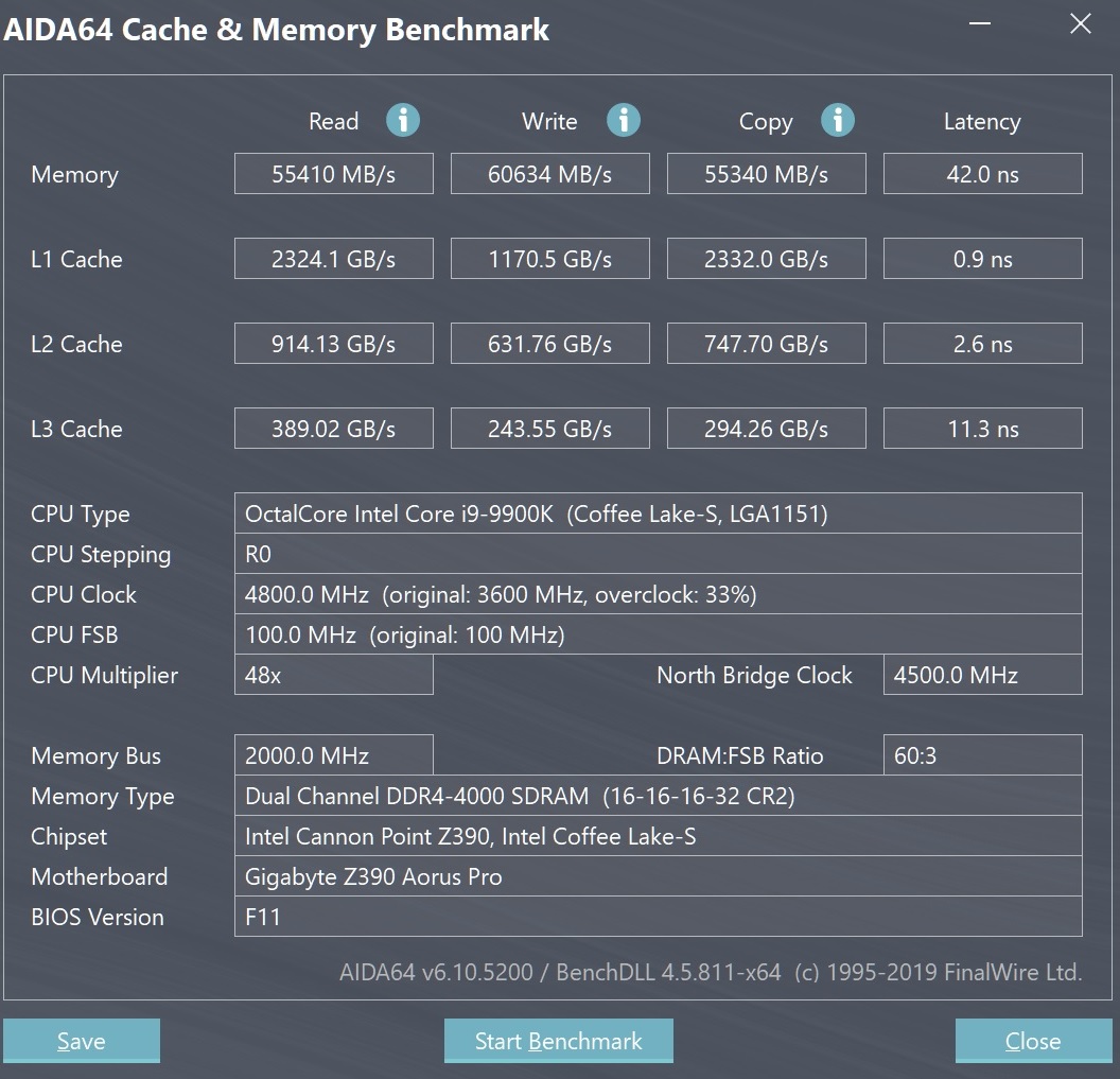

Sieht doch gut aus.
Sub's einstellen und Offset bzw. Round Trip nutzen.Bei 4000 liegt man so bei 59-60k Copy mit schnellen Subs.
Geht nicht bei Gigabyte, bzw. werden die Einstellungen im BIOS einfach ignoriert...
Wie jetze?
Ich finde bei den Rameinstellungen kein Offset oder Round Trip...

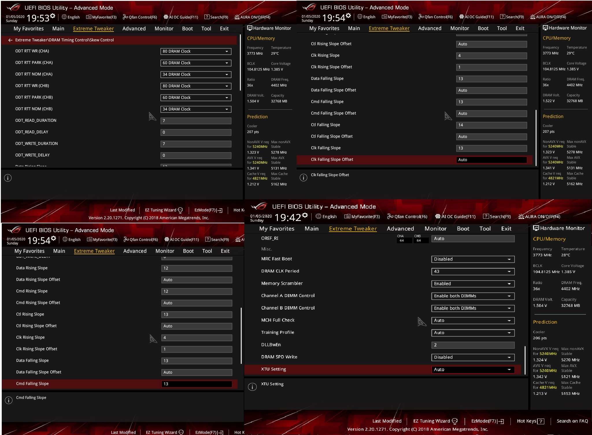

Ich hab übrigens noch weiter getestet, das hier sind die besten Slope Werte die ich gefunden hab, ich hab auch nen Retest gemacht sprich 7xneugestartet und jeweils GSAT für nen paar Minuten laufen lassen ohne Fehler.
Das geht mit Auto Slope´s nicht!
Die Offset´s hab ich bis auf einen wo ich weiß der muss 1 sein erstmal auf Auto.Das ganze bringt enorm viel Stabilität, die ODT für´s booten und die Slope für reproduzierbare Stabilität.
DBLwEn und DRAM CLK hab ich natürlich auch festgesetzt.

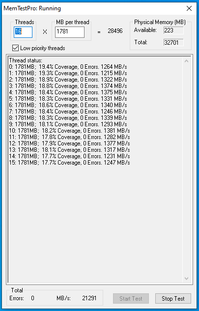

1h GSAT mit den Slope´s.
Bios Werte, ODT und Slope Werte gehen nicht Paste and Copy!!!!
Und hier wo ich grade schreibe nochmal GSAT, also ziemlich stabil, ich glaube nicht das er jedes mal 1h schafft, dafür fehlen noch ein paar Werte die er falsch trainiere könnte.
P.S.
Ich habe wirklich jeden Wert separat ausgelotet.
Bei den Slope mit festgesetzter DBLwEn.Dort gilt auch alle einzeln testen
Hier ein Beispiel.
z.B. Ctl Rising von 13 auf 12 runter gibt es zu 100% Asus Code CC, 14 hingegen geht auch noch relativ gut, bei 15 Fehler.
Bei der CLK Rising z.B. geht nur ein Wert ohne Fehler die 4, bei 3 gibts Fehler bei 5 ab und zu nen Blauen und bei 13-15 nen blauer oder bleibt bei 7F stehen.
Ansich sind das 4 Werte und davon jeweils die steigende und fallende "Signalflanke", wie man gut sieht sind bis auf die CLK, das ist bei mir die einzige Ausnahme alle ziemlich dicht beieinander.Die sinkende Flanke ist bei mir meist 1 niedriger oder gleich.
