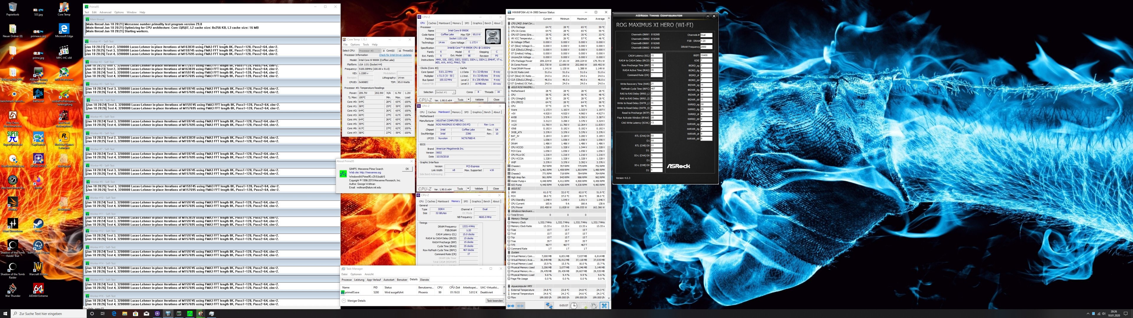

Hier der Screen den du wolltest, ich hab den 6min Custom genommen, da dort grade die ersten 15min. am schwersten sind.Ich jag derzeit aber ziemlich viel Luft durch, ich warte noch auf meinen größeren AGB, es ist einfach Zuviel Aktion im AGB und das mit gedrosselten Pumpen, sind ca 220L+.
Sprich ohne die Luftbläschen bleiben die max. Temp´s niedriger.
Der Test lief auch noch länger 40Prime Stunden ohne Fehler.
Wassertemp hab ich extra höher gemacht 25-26 Grad da das so anliegt wenn nicht Winter ist.
72°C Package bei 190W klingt plausibel.
Mit Rocket Frame und Delidded.
Danke.

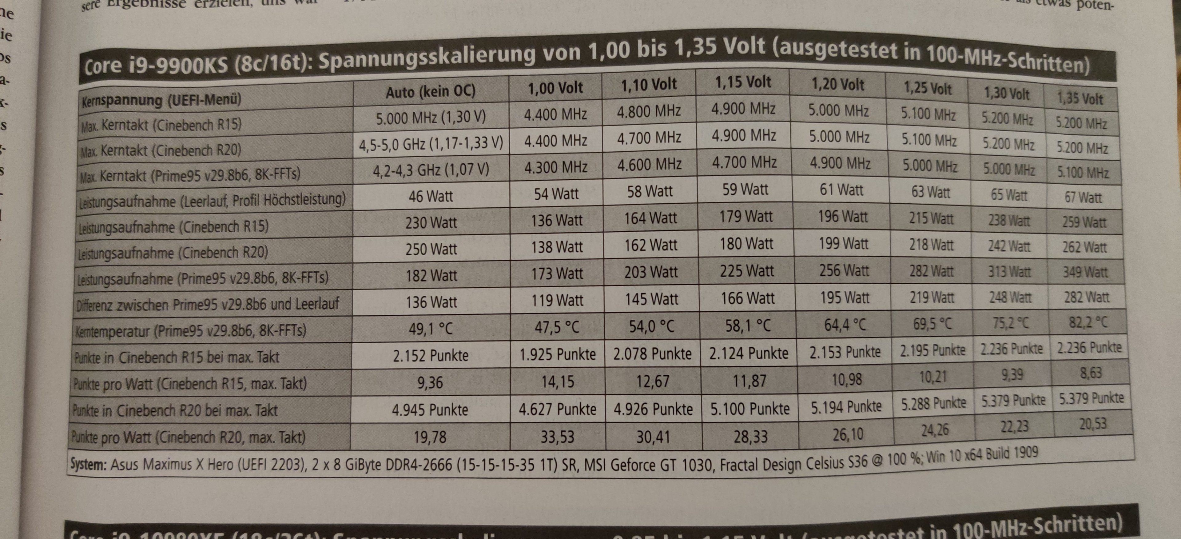

PCGH hat deren 9900KS bei 1.35V und 5.1GHz durch Prime AVX2 8k FFTs mit 349W gejagt, aber angeblich nur bei 82°C mit ner 360 AIO.
Und die AIO lag draußen auf der Fensterbank ^^
Du musst IDLE abziehen, also bei 5,1Ghz knappe 300W.
Dafür brauchst du aber auch ne brachiale AOI und musst das Wasser auch konstant halten, ich würde das meiner CPU auf Dauer nicht antun, aber ich kann dir mal ne Screen machen wo ich Lande, mit aufgedrehter Kühlung halte ich diese Temp vielleicht plus 1Grad.Ich mach mal mit vollen Durchfluß.
Also mit der Standard AOI halte ich das für nicht möglich, bei 5Ghz schon eher.Zumal das Teil nicht geköpft ist, ne super Perle zieht 20W weniger als meine und macht bei 100MHz mehr die gleichen Temps und Watt.

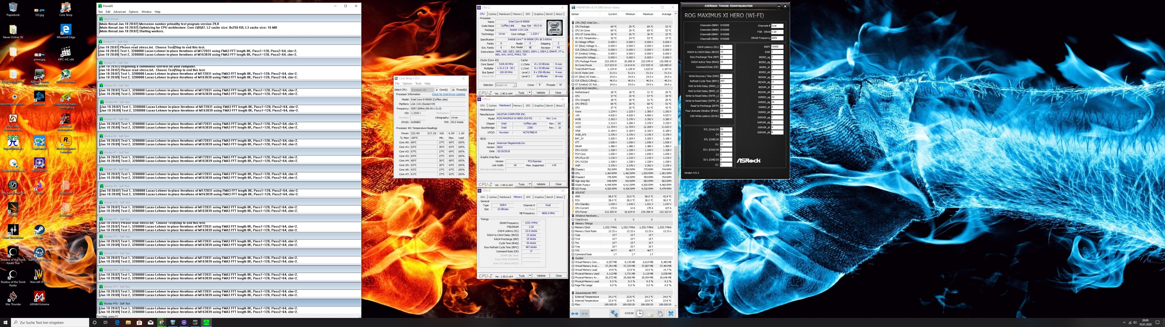

Ja das nächste ist was für ne Spannung Last/Bios/LLC?

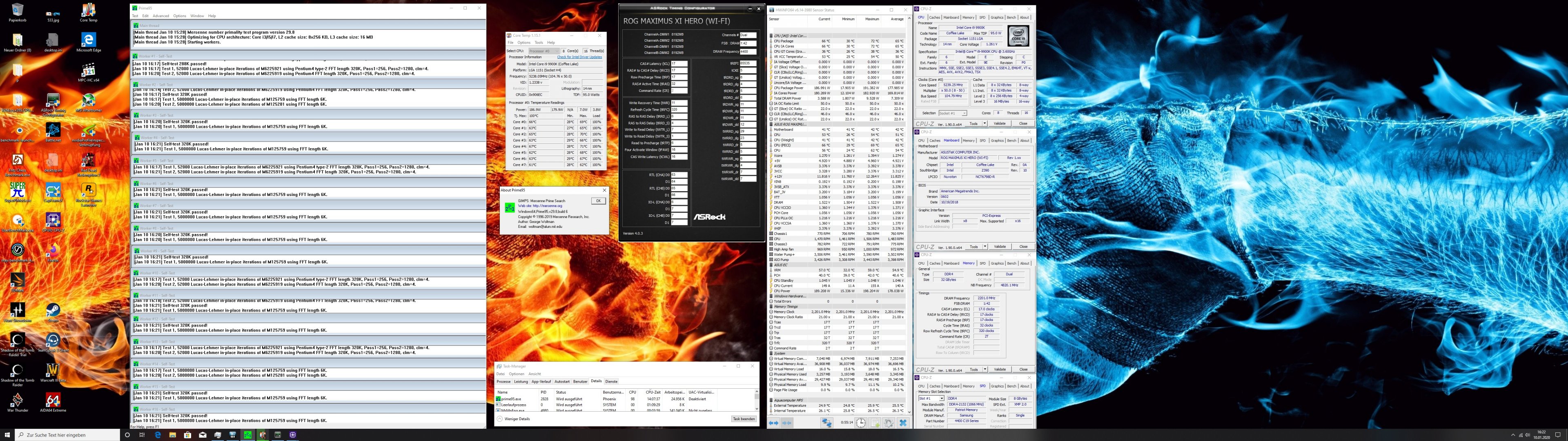

Hier mal 1,4V Bios LLC5 und deren Einstellungen.
Und hier das was meiner für bräuchte, aber du siehst ich lieg bei der Power bei fast 100W weniger.
Bei wirklich 300W CPU liege ich denke ich so bei 75Grad rum, bei voller Kühlung.Das wären mit AOI ungeköpft jenseits der 100Grad und 400 W oder so.
Die hohe Watt Zahl kommt bei denen durch die schwächere Kühlung und Hitze, das sie die 82Grad halten bezweifle ich ziemlich stark und def. nicht bei 300W CPU.

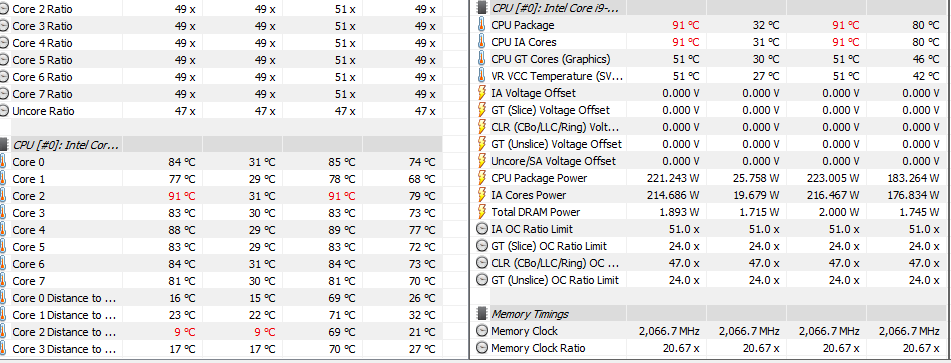

Ich werds heute auseinander bauen. Temp Diff vob 13°C geht ja mal gar ned.
Falls im Kühler nix los ist kanns nur noch an unterschiedlich dickem Lot liegen :-/
Ich hoffs ja mal neda.
