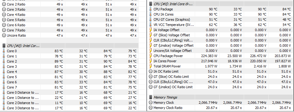

Aber auch gereinigt und richtig eingebaut hat sich da nicht viel verändert.
Ich hab nun 10L mehr Durchfluss :-D
Aber in Prime sehen die Temps ähnlich aus.
Vor Umbau:
Danach:

Hier mal bei 10Grad Wasser und jetzt bedenkt normal brauch ich 1,119V und nicht 1,1V.
Die Temp´s wären noch niedriger ohne Luft im Wasser, das negative ist das geht im Hochsommer auch genau andersrum, wenn man 30-32Grad Wasser hat.
Deswegen sollte das Delta des Radi´s so gering wie möglich sein.
9900K@5Ghz 15min Prime 8k Test unter 40Grad, da spielt bei der Temp der Speicher keine Rolle beim 8k Test.

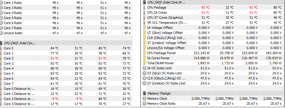

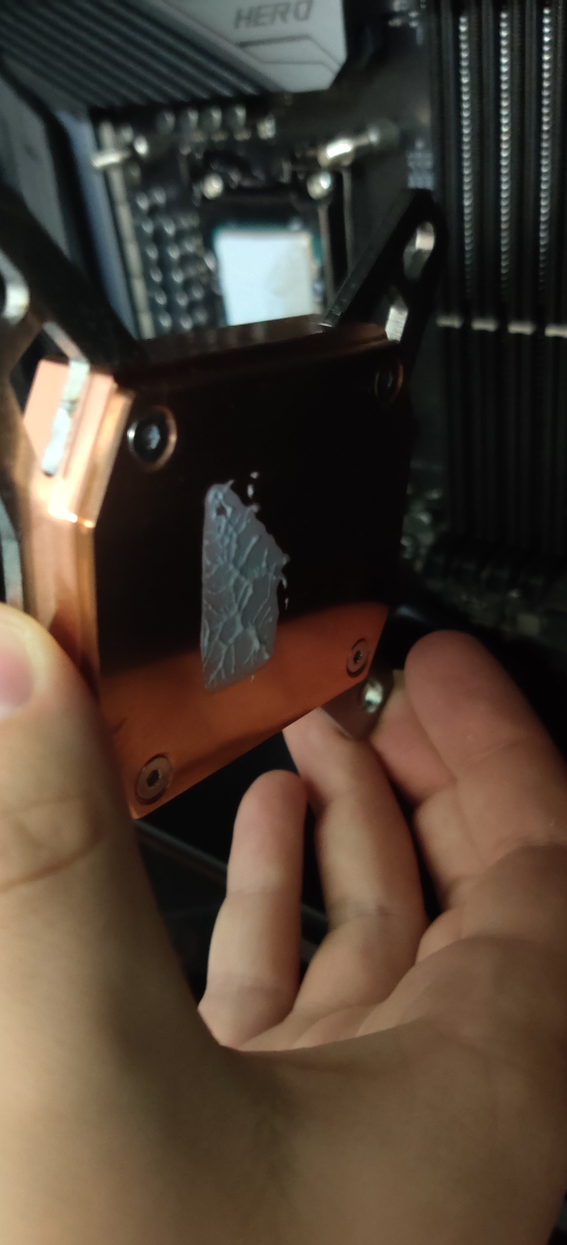

Aber mich stört das Delta der Kerne.
Kann ja nicht sein dass da 12°C dazwischen sind.....

Im kalten oder erwärmten Zustand den Kopf ab machen?
Reaktionen: PhoenixMDA
Kannst du kalt köpfen.
Ob du den Umbau im eingebauten Zustand schaffst, musst du gucken. Du tauscht ja im Grunde nur die Spange oben aus. Musst halt aufpassen das die backplate nicht runter fällt, dann sollte es auch so gehen.
Mainboard sollte nur horizontal sein damit die CPU nicht raus fällt.

Ich denke deine Delta Werte sind nur CPU, das ist für intern aber ziemlich gut.

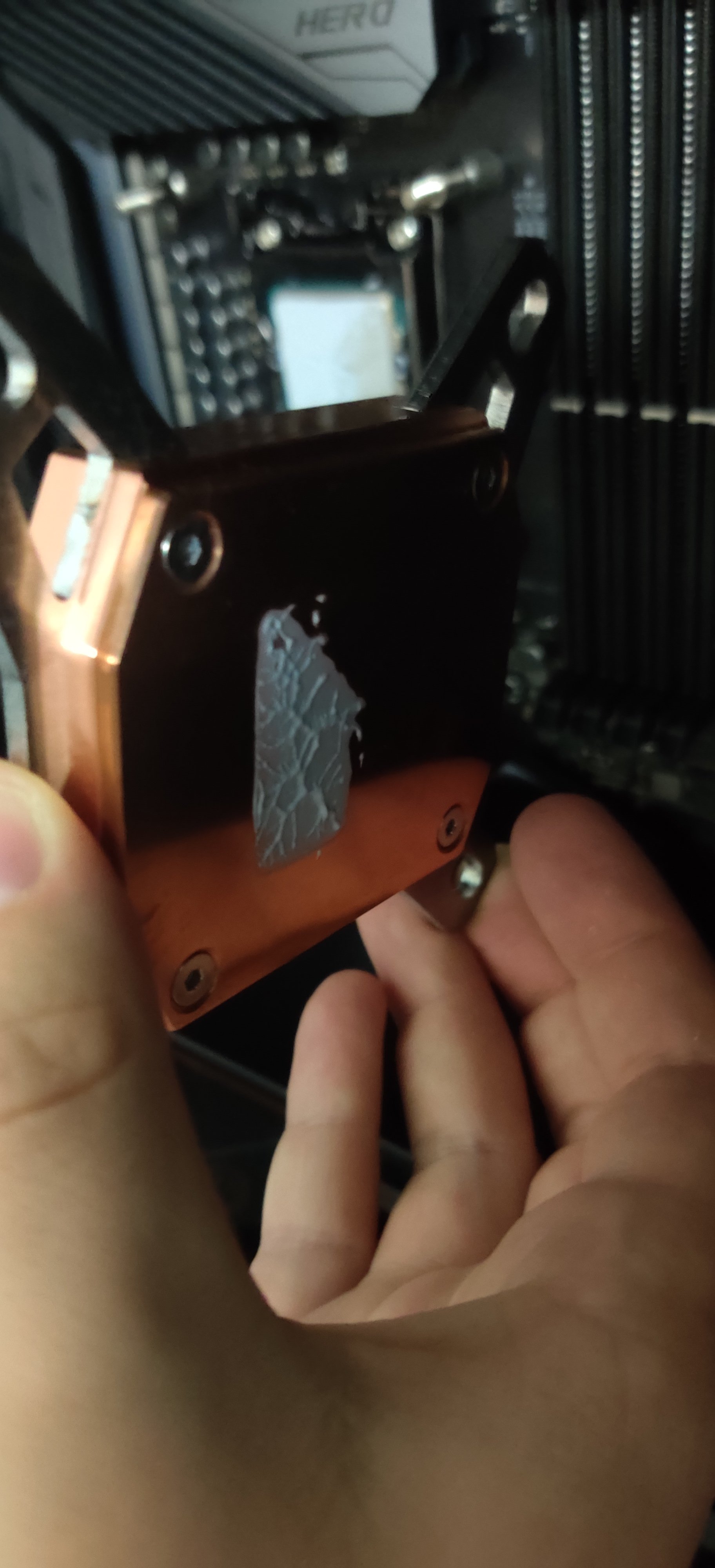

CPU wird nicht!!! heiß gemacht, CPU kannst du mehrfach drehen beim Köpfen(180Grad), ne dünne Plaste Karte vielleicht noch um das Silikon zu lösen.
Irgendwas noch um das Silikon vom PCB zu bekommen(Entfernter, weicher Radiergummi oder Finger).Da bitte auch vorsichtig sein, Die Schutzschicht ist dünn und darunter sind die Traces.
Sprich auf keinen Fall was kratzendes.

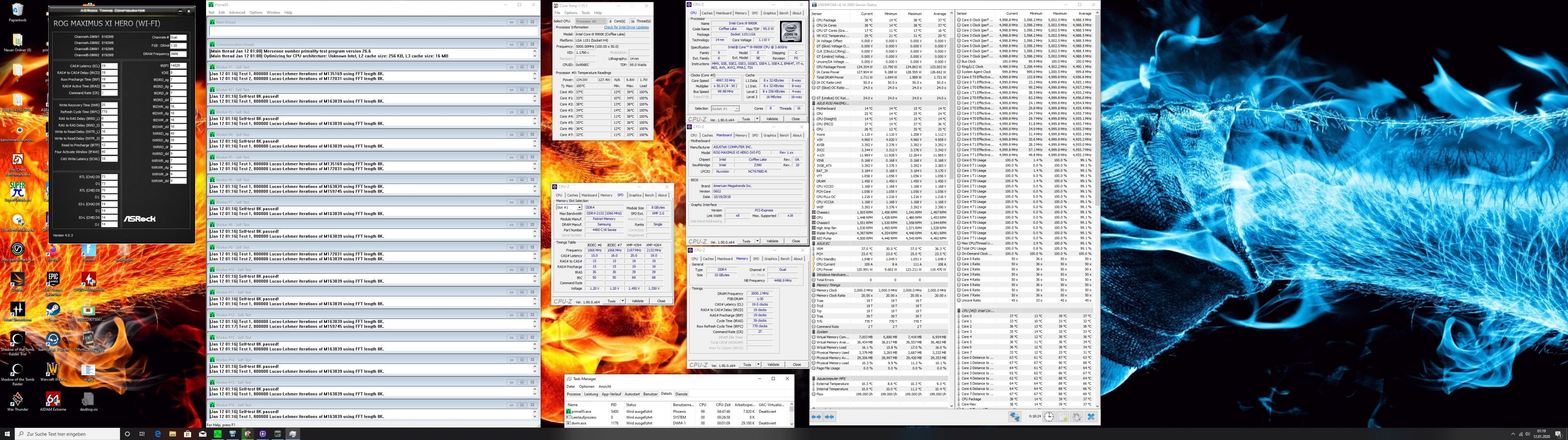

Das stimmt schon, ich teste auch mit Karchu und GSAT

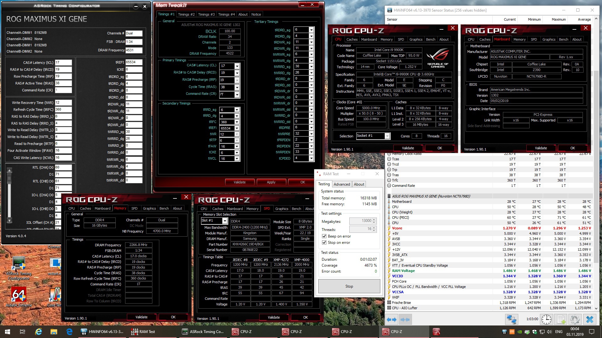

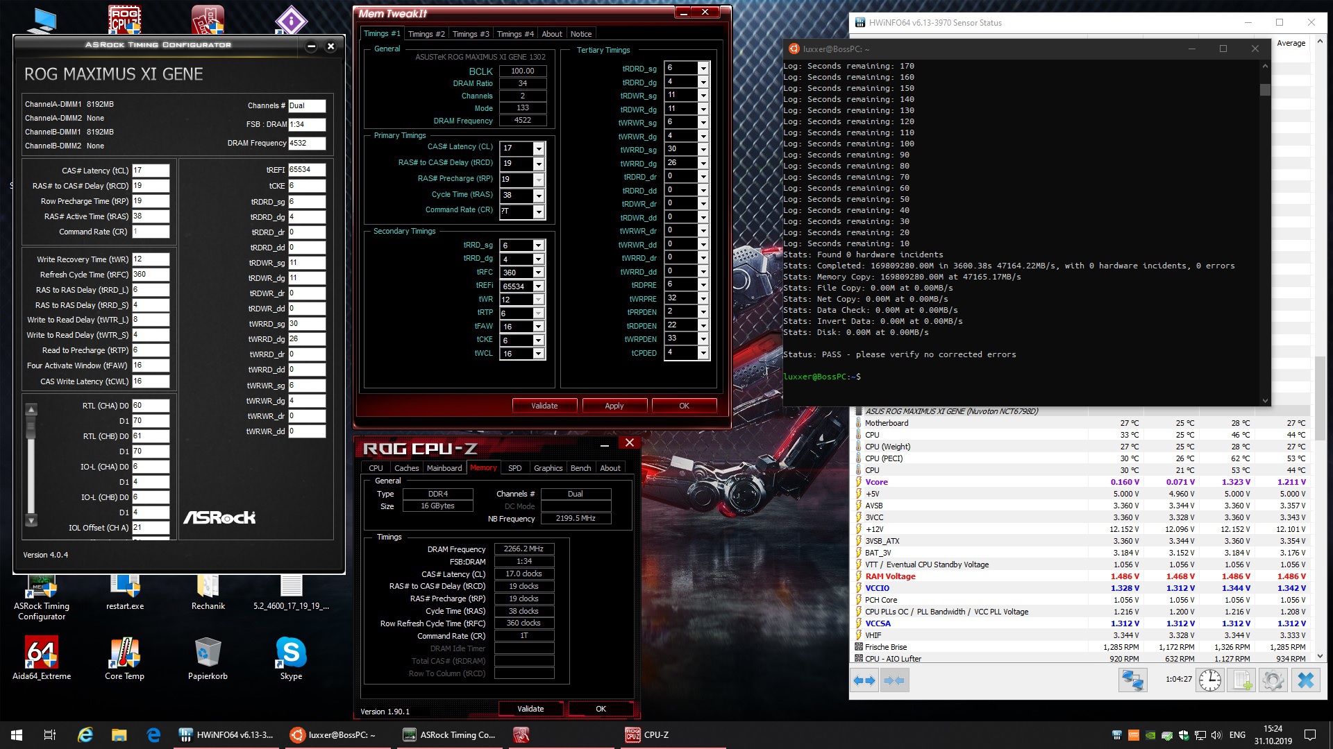

RAM 4533 CL17 1T
1 Hour GSAT
und mit Karchu
Reaktionen: Tenchi Muyo, R1c3, nospherato und 2 andere

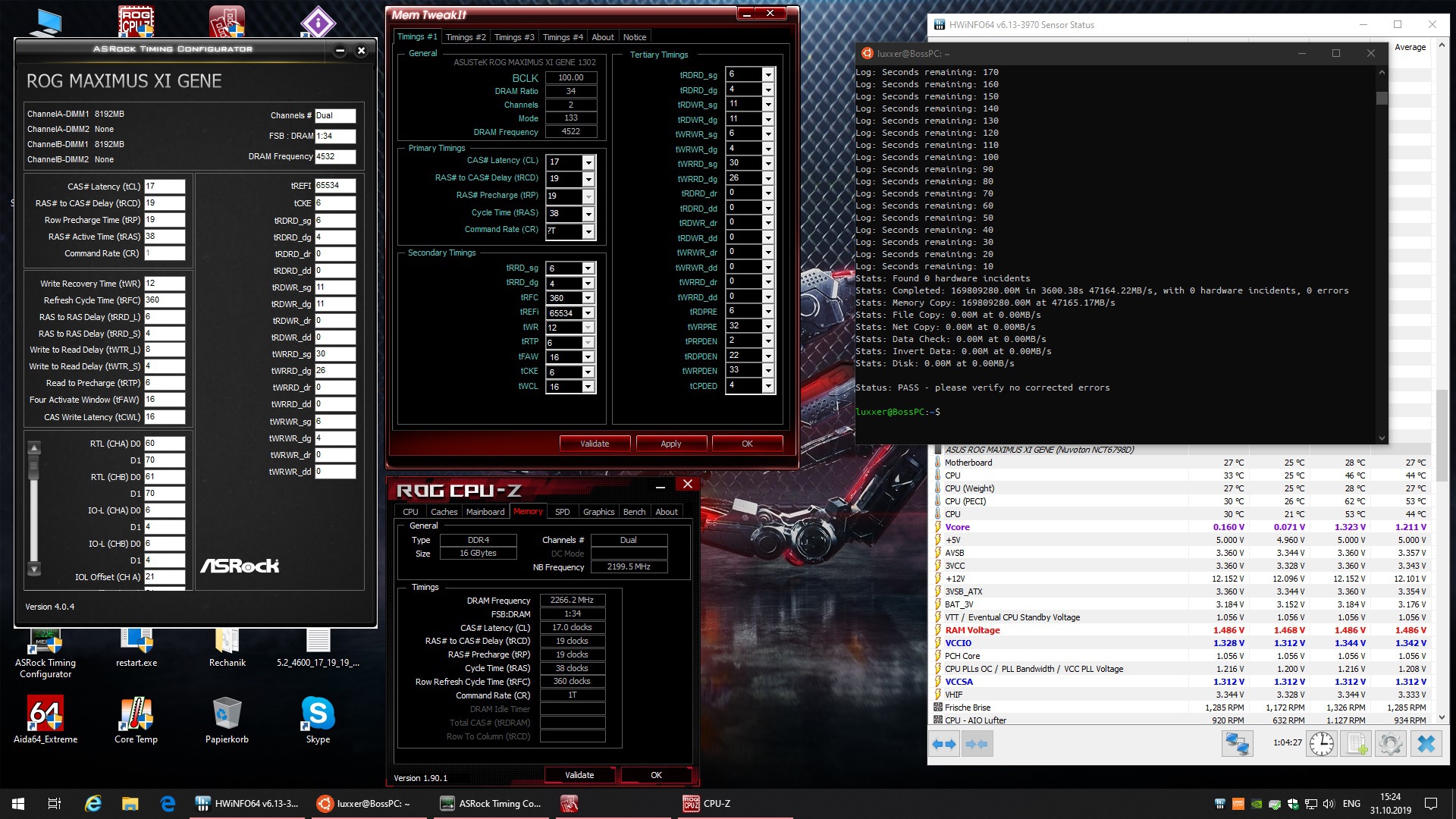

RAM 4533 CL17 1T
1 Hour GSAT
und mit Karchu

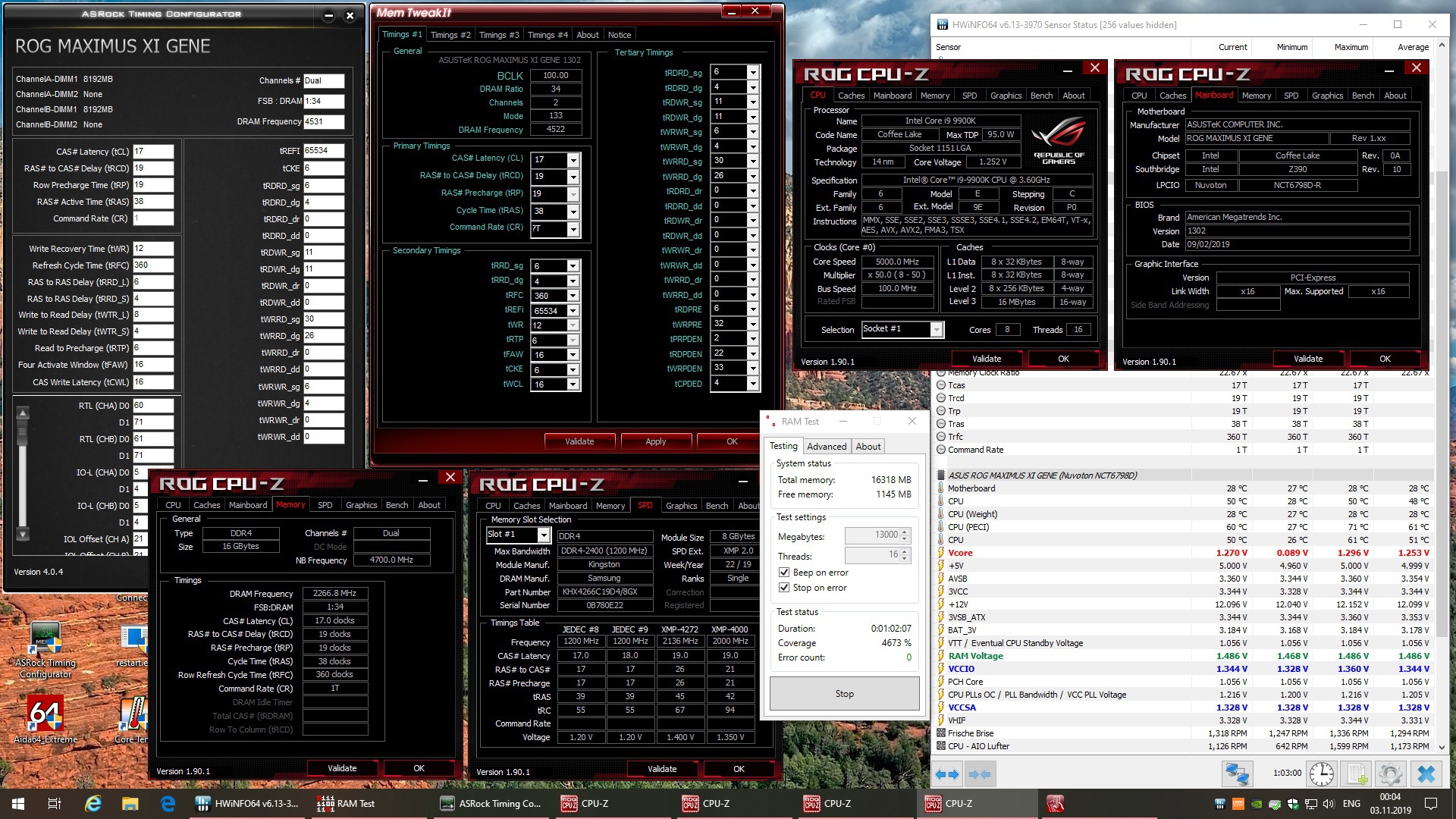

Ja, meine sind auch A2, Profile lade ich gleich hoch.

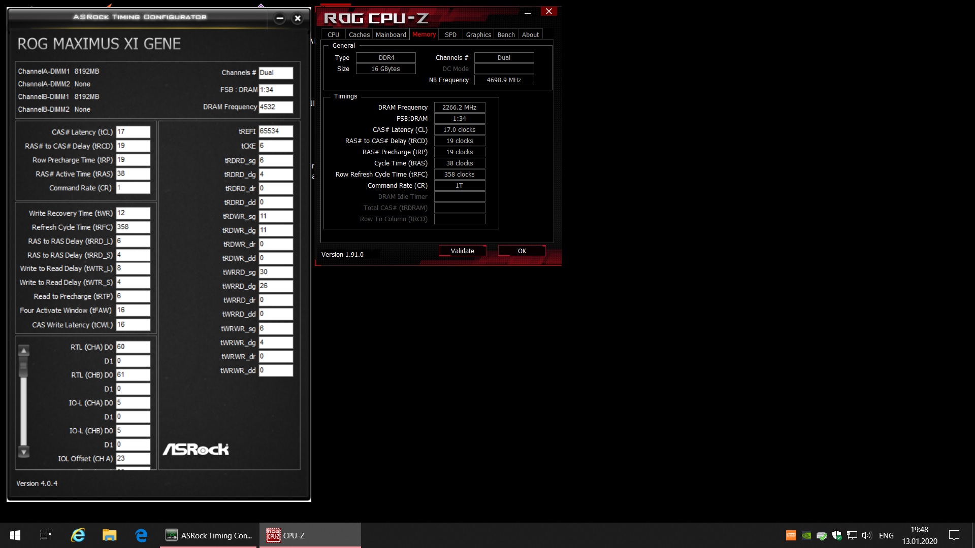

Habe mein 4533 Setting noch bissl optimiert
Reaktionen: snakeeyes
