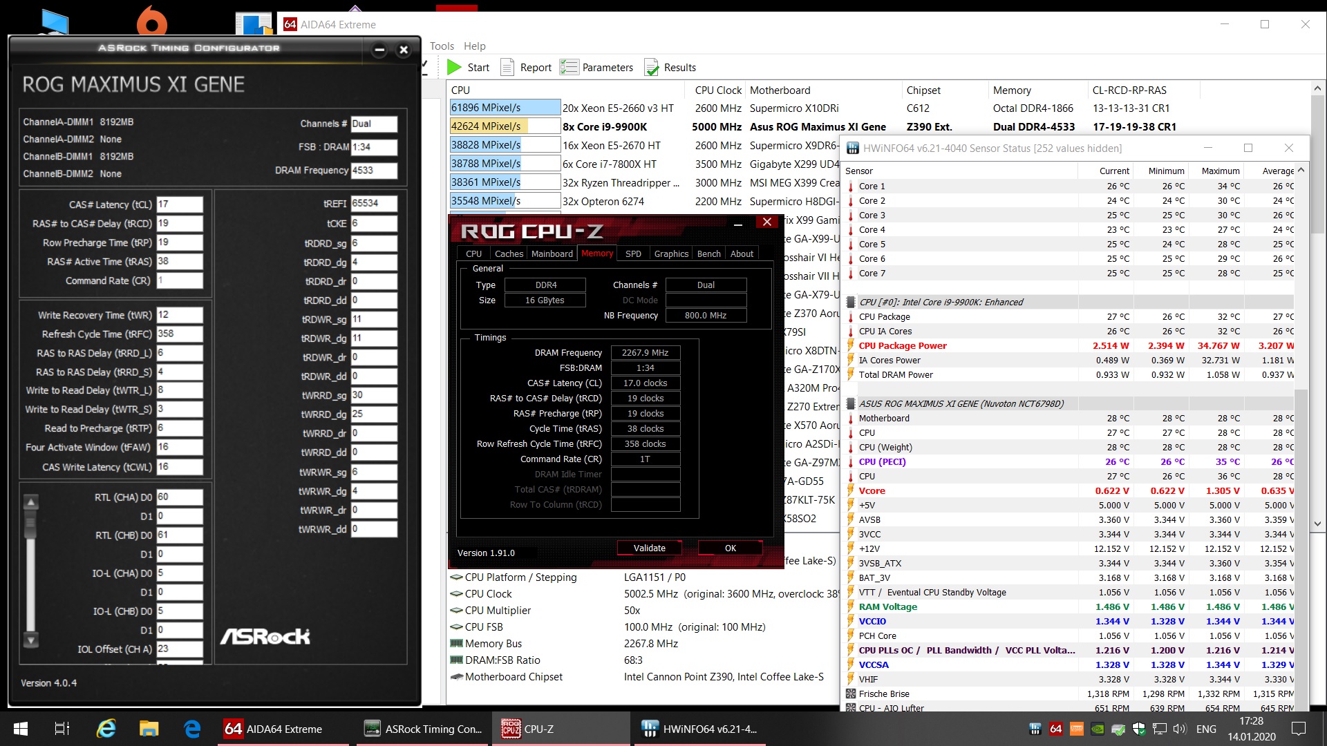

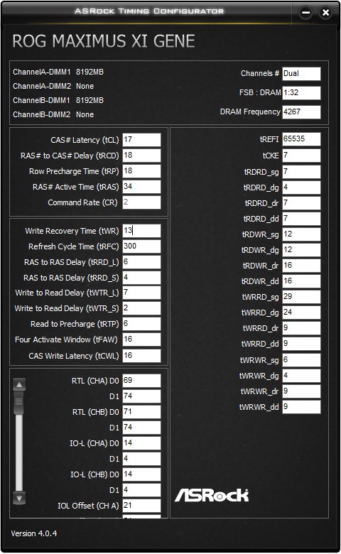

Was hast du den eingestellt Asrock Timing und Takt/Spannungen?
Erstmal quasi nur der Takt und die Timings die ich auf dem Asrock Board zuvor hatte, aber statt mit 1.5V Vdimm und 1.3V VCCSA und 1.2V VCCIO (weil 1.2 das Limit war), läuft es aktuell mit 1.45V Vdimm und 1.25V VCCSA und VCCIO. Hab noch nicht geschaut ob ich mit den Spannungen noch weiter nach Unten kann, war erst mal nur um zu schauen ob es so stabil ist.
Momentan zocke ich lieber als dass ich an Takt oder Timings spiele, daher habe ich bisher noch keinen Versuch unternommen wie weit ich da komme, aber meine Vcore ist nun da wo sie sein soll und weitaus niedriger als auf dem Asrock Board, damit bin ich schon sehr happy fürs Erste. Wird mich aber sicherlich bald wieder in den Fingern jucken und ich schau was man aus den Riegeln noch so holen kann :).
Aber hier mal die konkreten Timings (_dr und _dd Werte sind auf Auto da diese auf dem Gene ja irrelevant sind, zumindest ohne Dual Rank RAM):
Write Recovery Time ist auf 12 eingestellt, da scheint das Tool bei Asus Boards tatsächlich den Wert falsch auszulesen, bei meinem Asrock Board hat es bei eingestellten 12 auch genau das angezeigt gehabt.

TWR lässt man auf Auto. Die ergibt sich durch zwei andere Werte. Senk mal deine tWRPRE um einen Punkt. Dann sollte TWR auf 12 sein.
Müsste aber noch mal im BIOS schauen, aber meine twrpre war es.
Die müsste auf 33 stehen, einfach mal auf 32. Twr auf Auto lassen.
tCWL+4+TWR=tWRPRE
16+4+auto=32
Auto=12
Reaktionen: R1c3

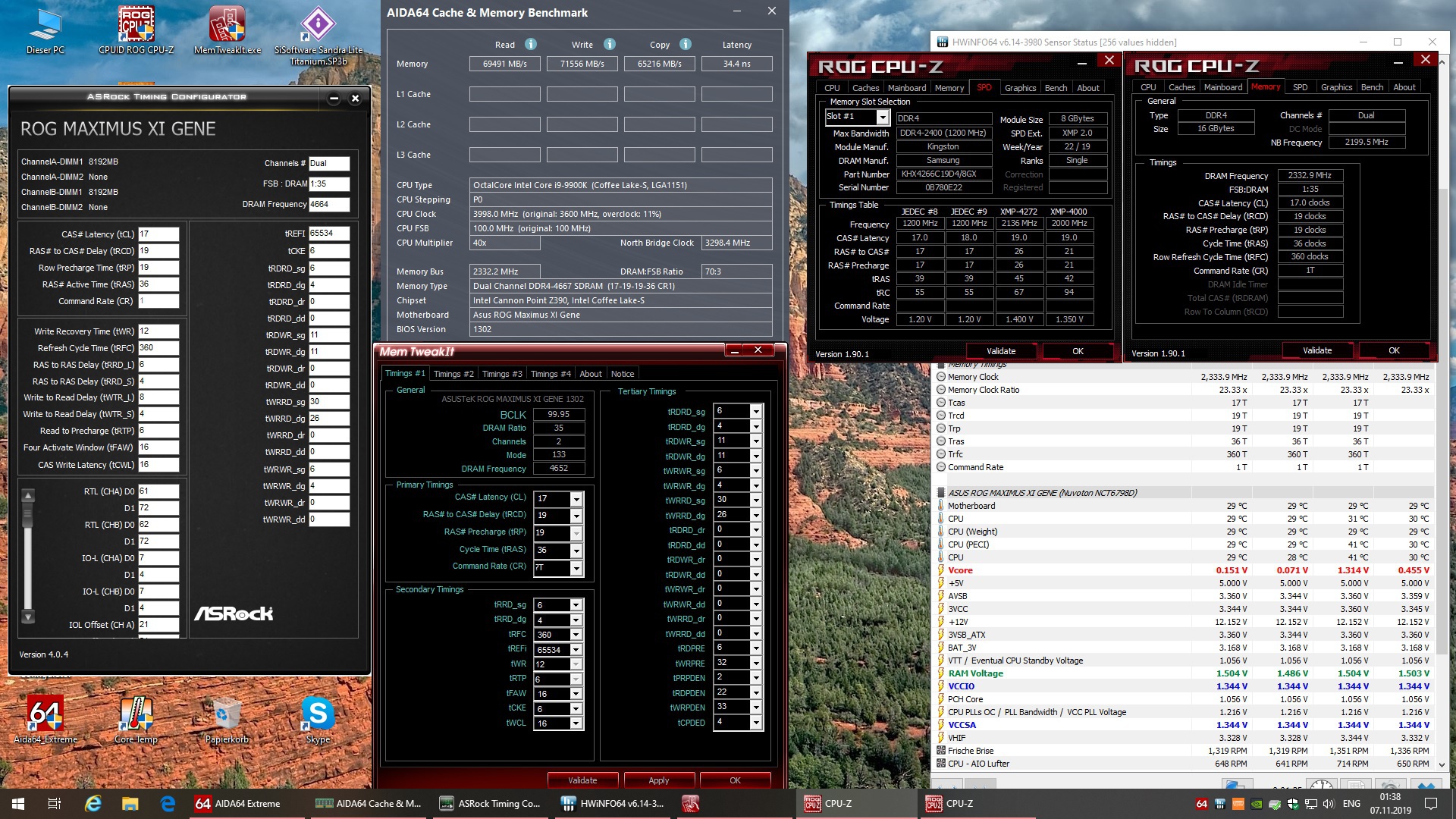

Aida 64 Cpu PhotoWorxx Benchmark 42624 Punkten
da geht noch was mit 4533 CL17 auch :)

Das du bei dem Takt noch 61/62 fahren kannst.
Also die Module sind echt der Knaller.
Übrigens dein 1T endet in einem 61 :D, ich gebs nun auch auf. Bekomme ja nicht mal die 4600 durch Gsat durch.

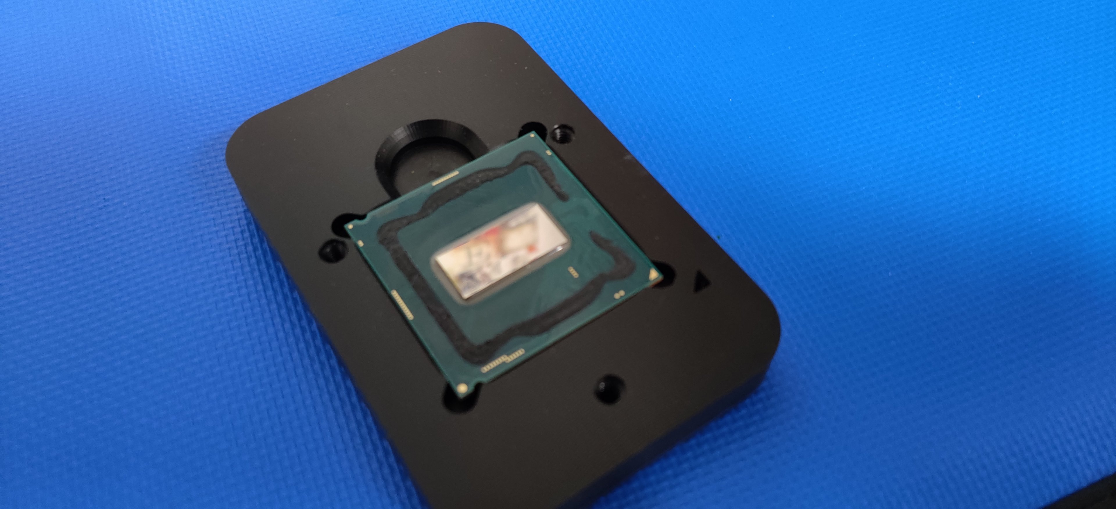

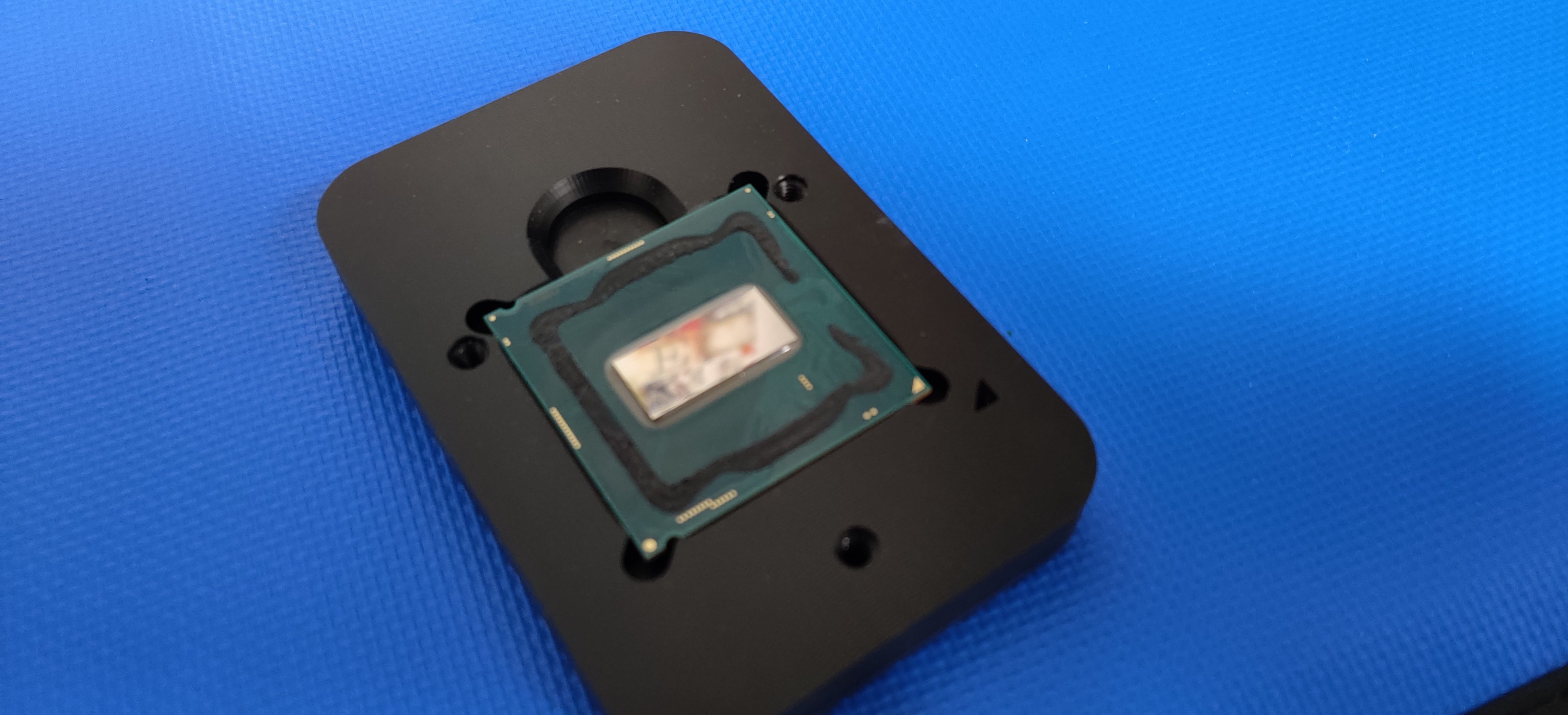

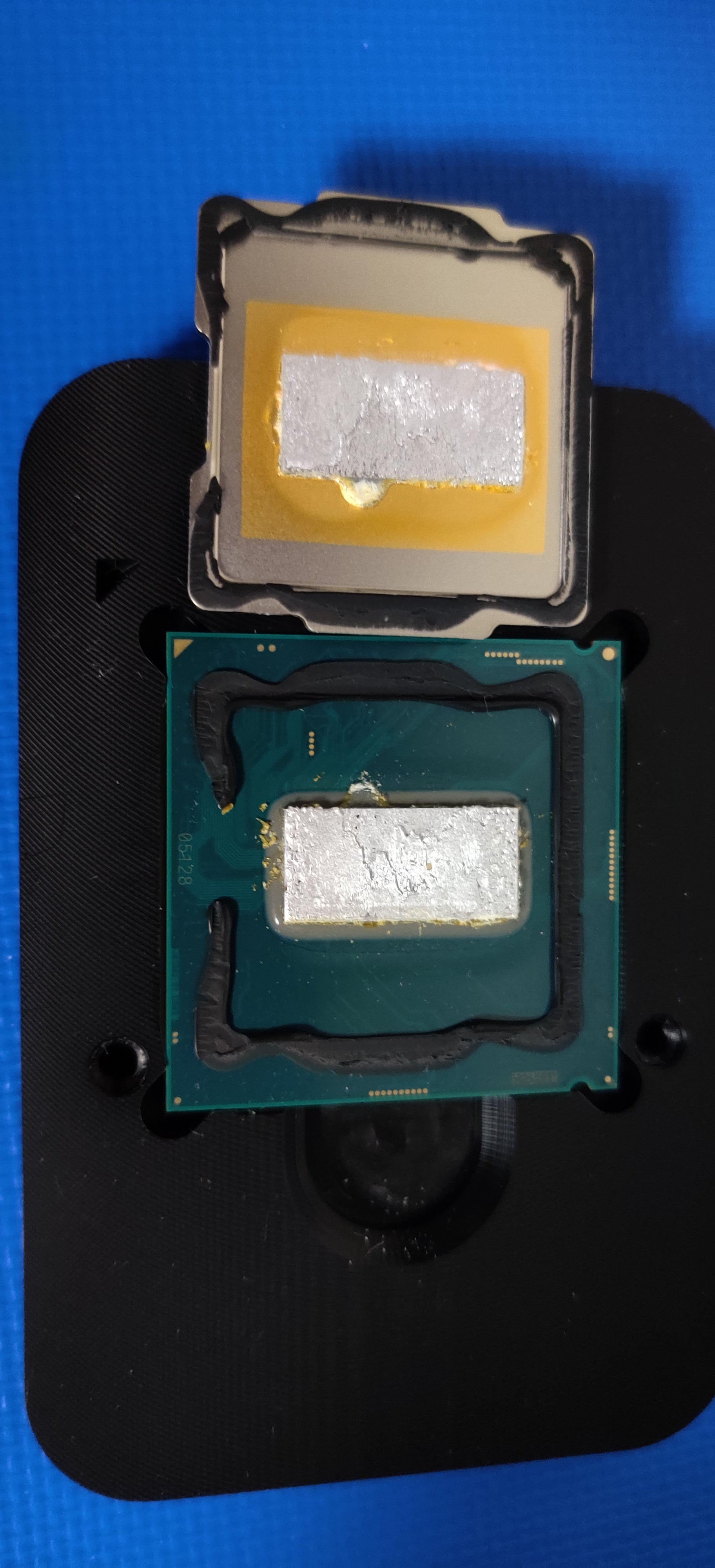

Bin gespannt was später bei rumkommt. Bzw ob sich der Aufwand gelohnt hat. :D

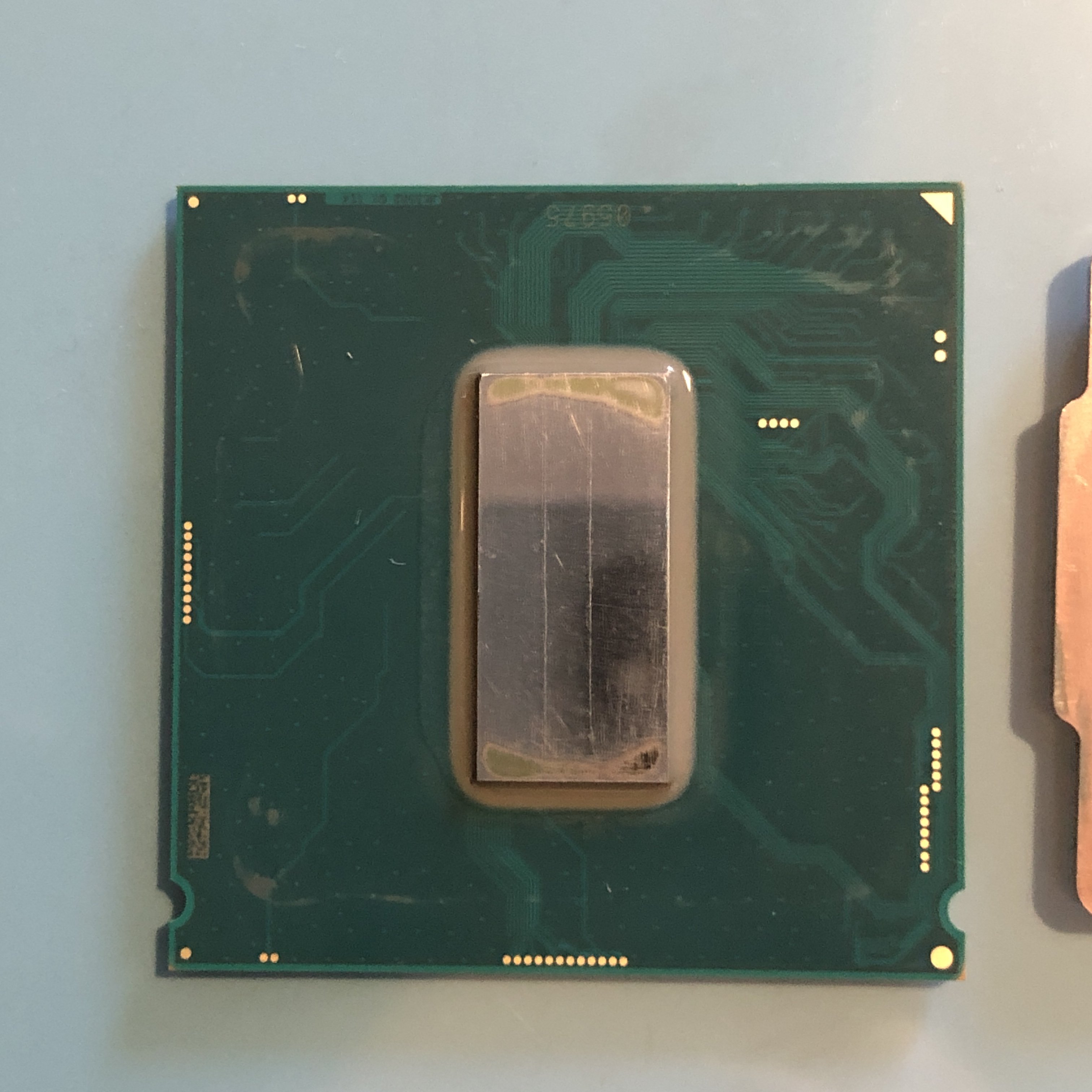

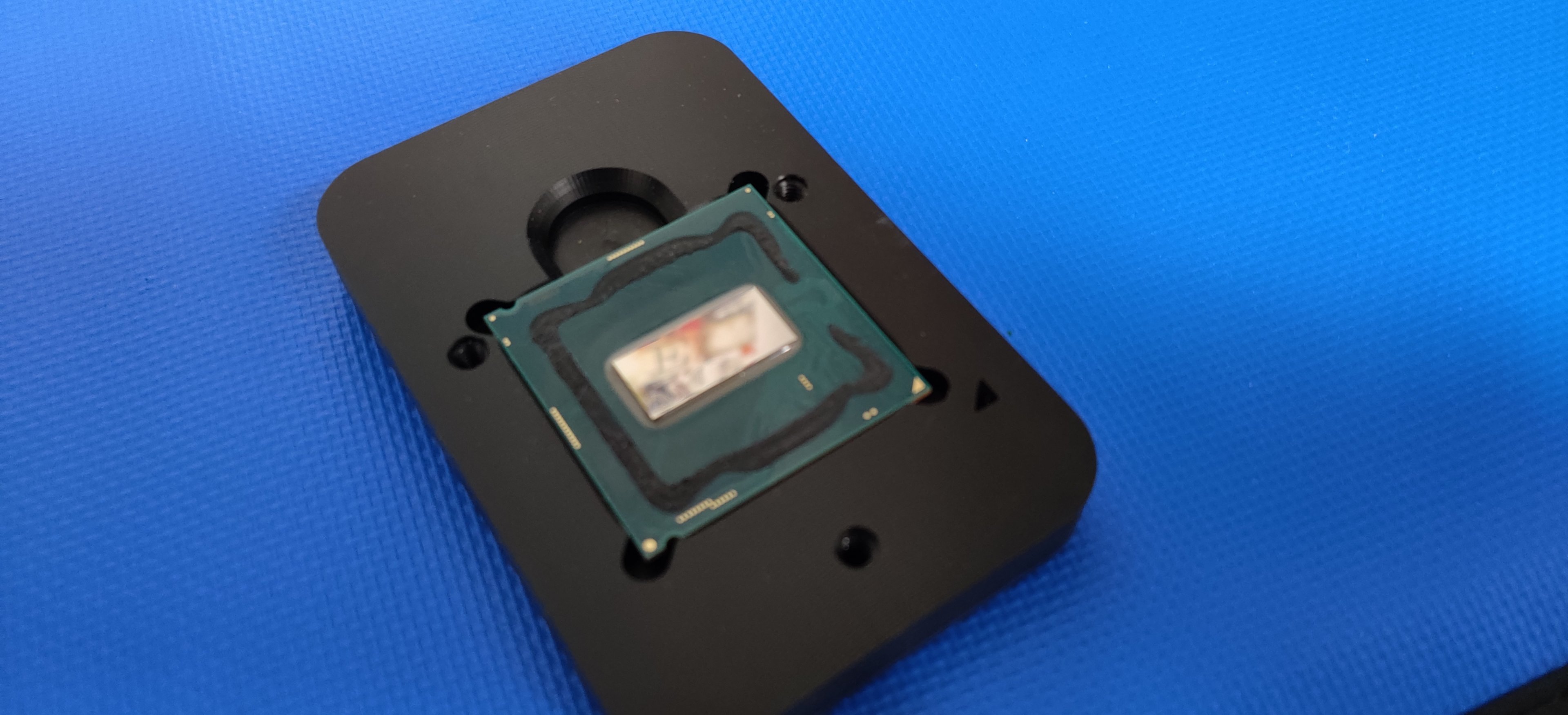

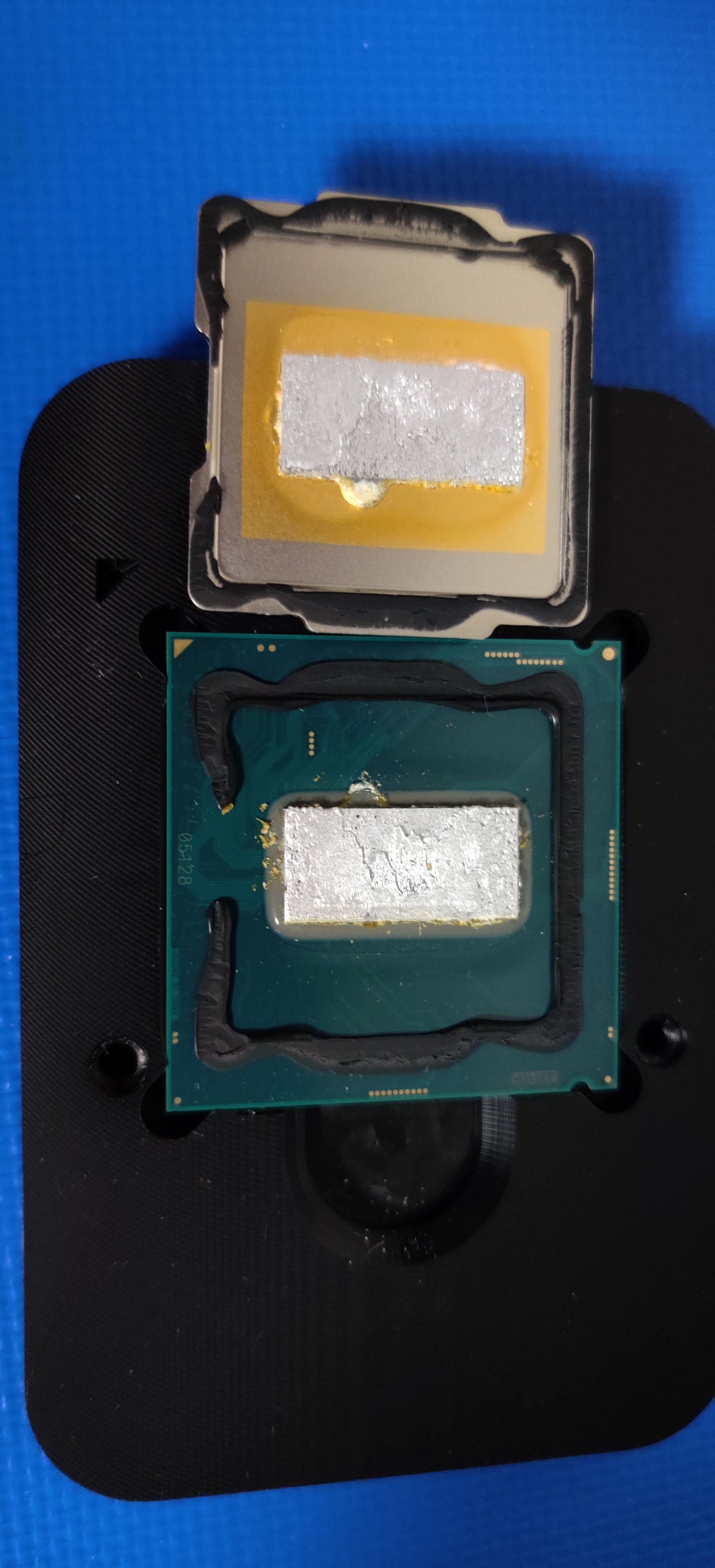

Mit dem harten/kantigem Plastikteil aus dem Bauer Kit liess es sich eigentlich sehr einfach entfernen. Vielleicht hast was ähnliches rumliegen.
Wie dick ist eigentlich dieses Direct Die Konstrukt? Wenn ich von meiner CPU nicht zu viel abgeschliffen haben sollte wäre ich auch an sowas interessiert.
