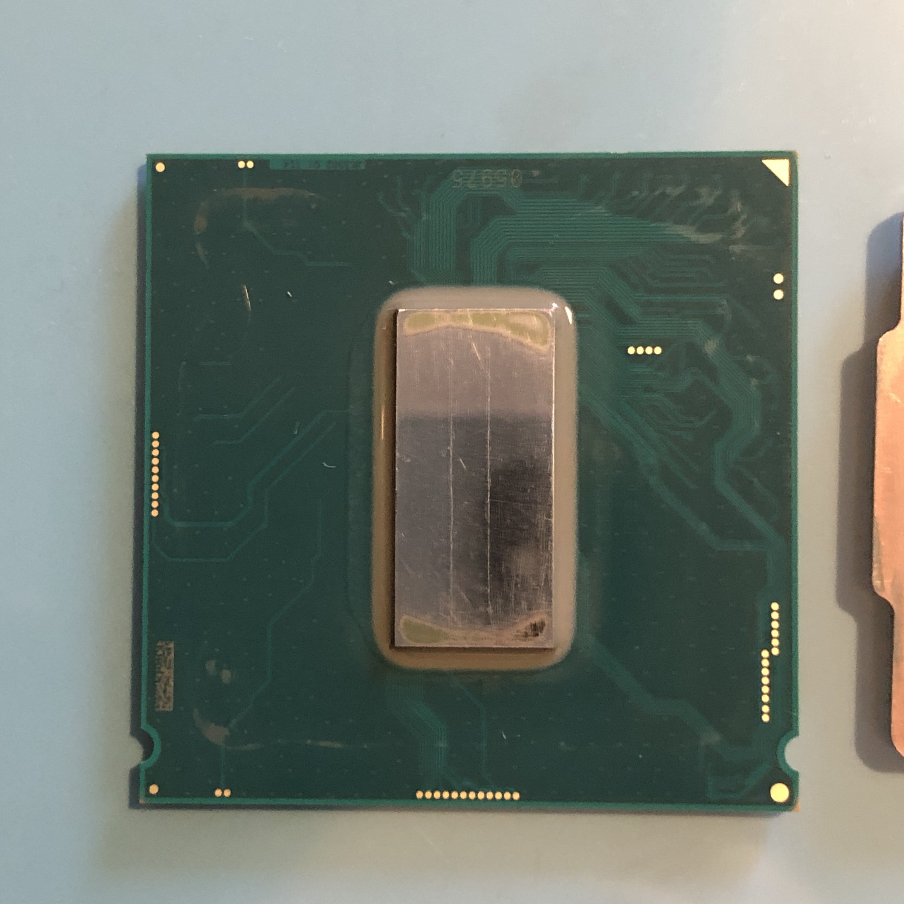

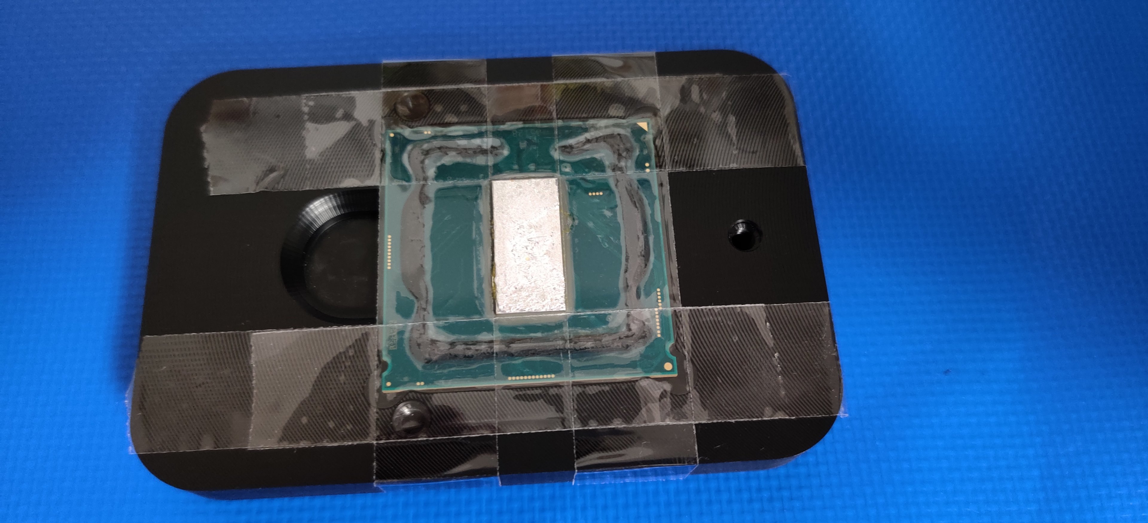

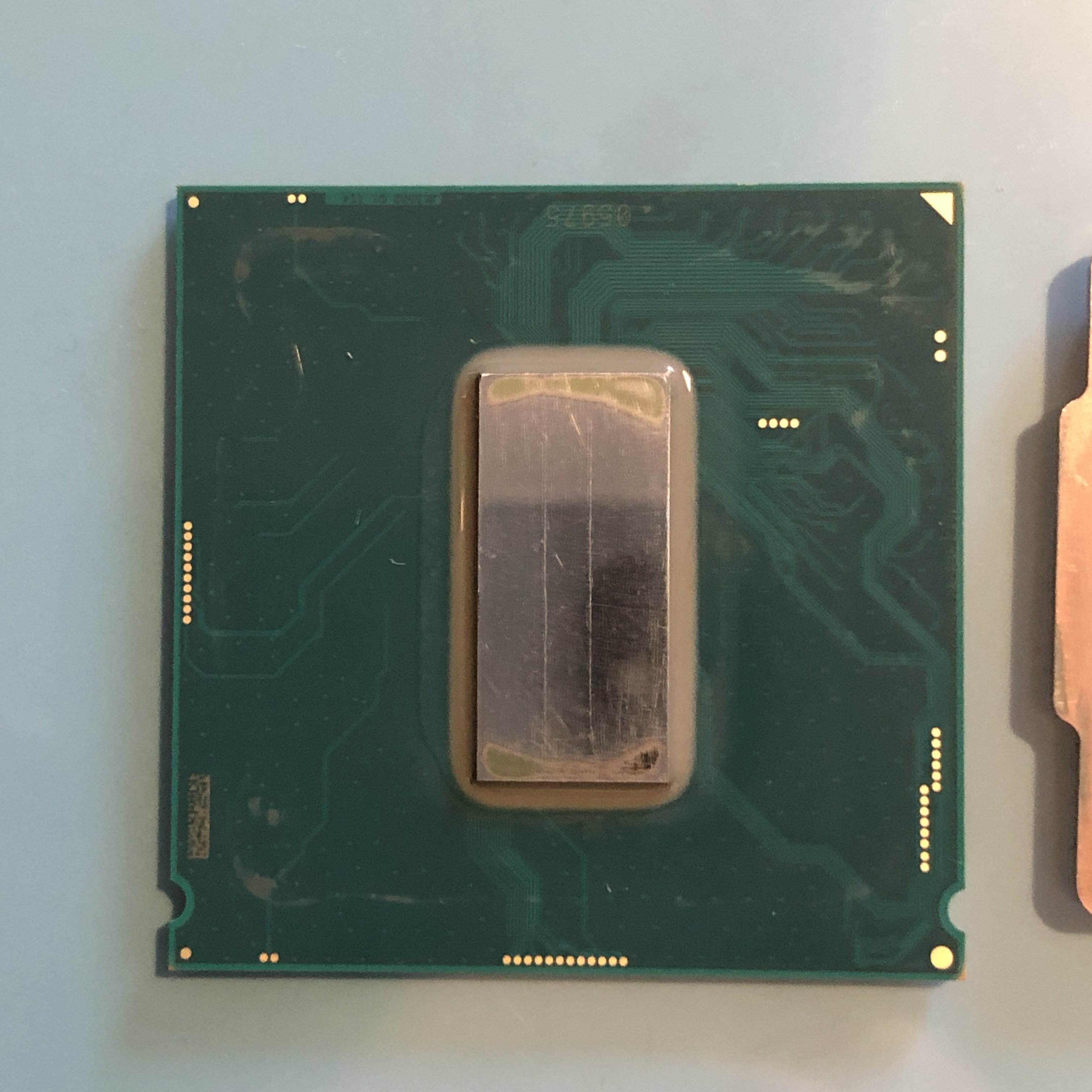

Das hatte ich dir geschrieben weicher Radiergummi, Finger z.B.
Bei mir ist quasi nur noch ein "Schatten", aber kein Material, soviel das nix mehr da ist, aber denk dran die PCB Schutzschicht ist Hauchdünn.
Beschäftigst du die war's das.
Abdrucktest solltest du trotzdem mit WLP machen, ich würde sagen nen Hauch mehr als beim 8auer Frame.
Er guckt soweit raus das du die schon Totschleifen müsstest würde ich sagen.OZZHI schrieb:Mit dem harten/kantigem Plastikteil aus dem Bauer Kit liess es sich eigentlich sehr einfach entfernen. Vielleicht hast was ähnliches rumliegen.
Wie dick ist eigentlich dieses Direct Die Konstrukt? Wenn ich von meiner CPU nicht zu viel abgeschliffen haben sollte wäre ich auch an sowas interessiert.

Also ich hab mein Daumen benutzt zum weg rubbeln.Wichtig ist das es halt mit dem PCB eben ist, ob du noch ein "Konturschatten hast ist egal.
Eine Erhöhung des PCB's darf es aber nicht sein.

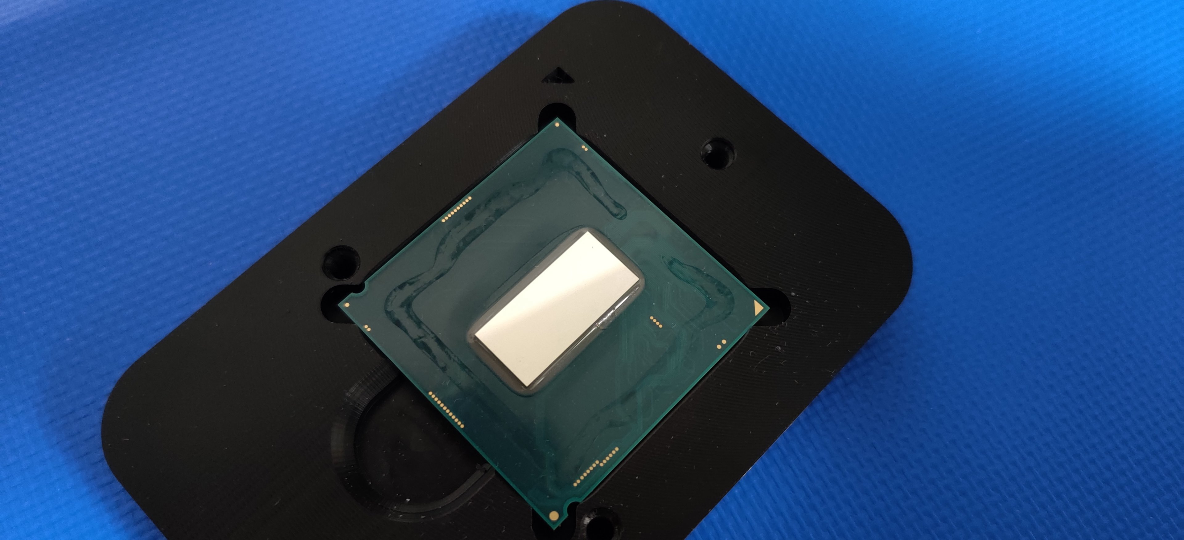

Hast du Liquid Metal auch aufm CPU Block vorm zusammenbauen aufgetragen?

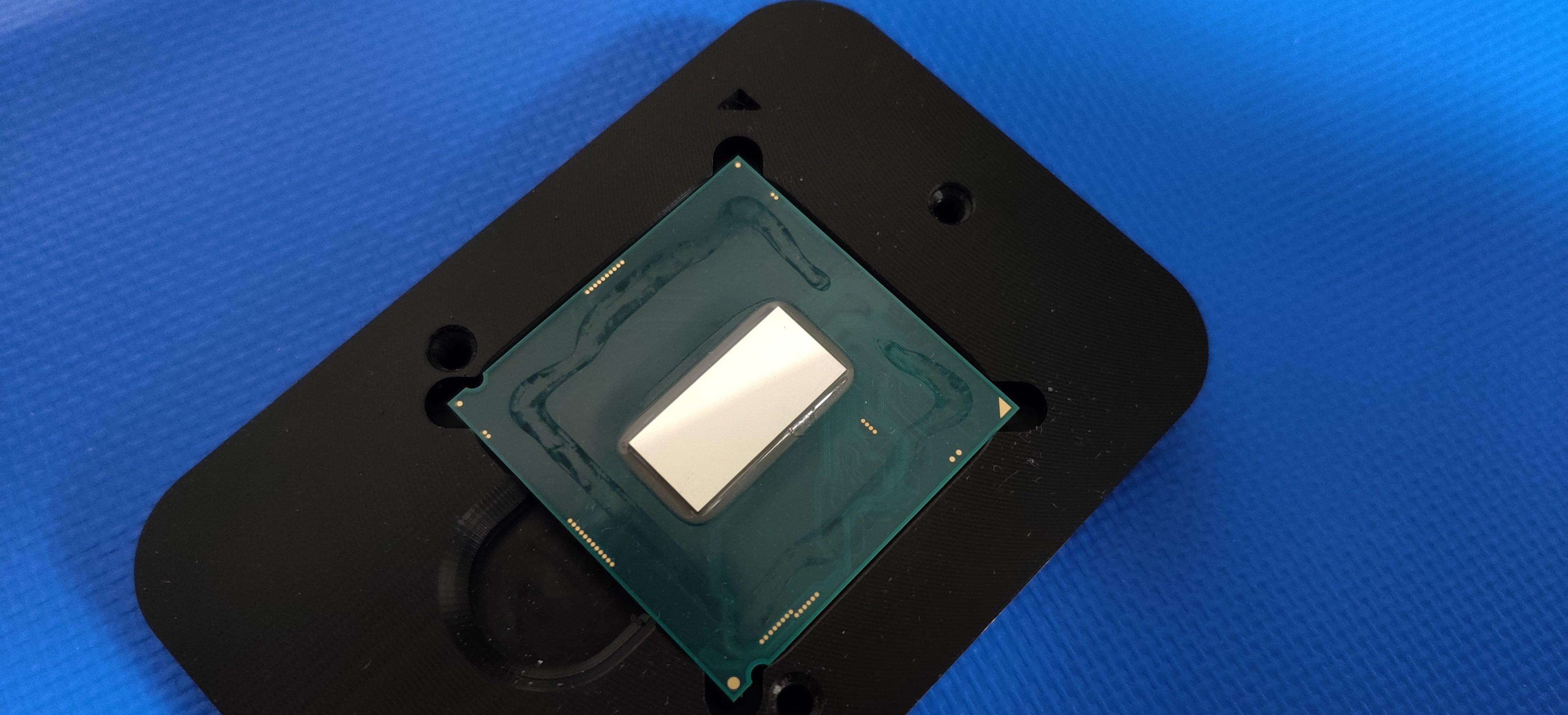

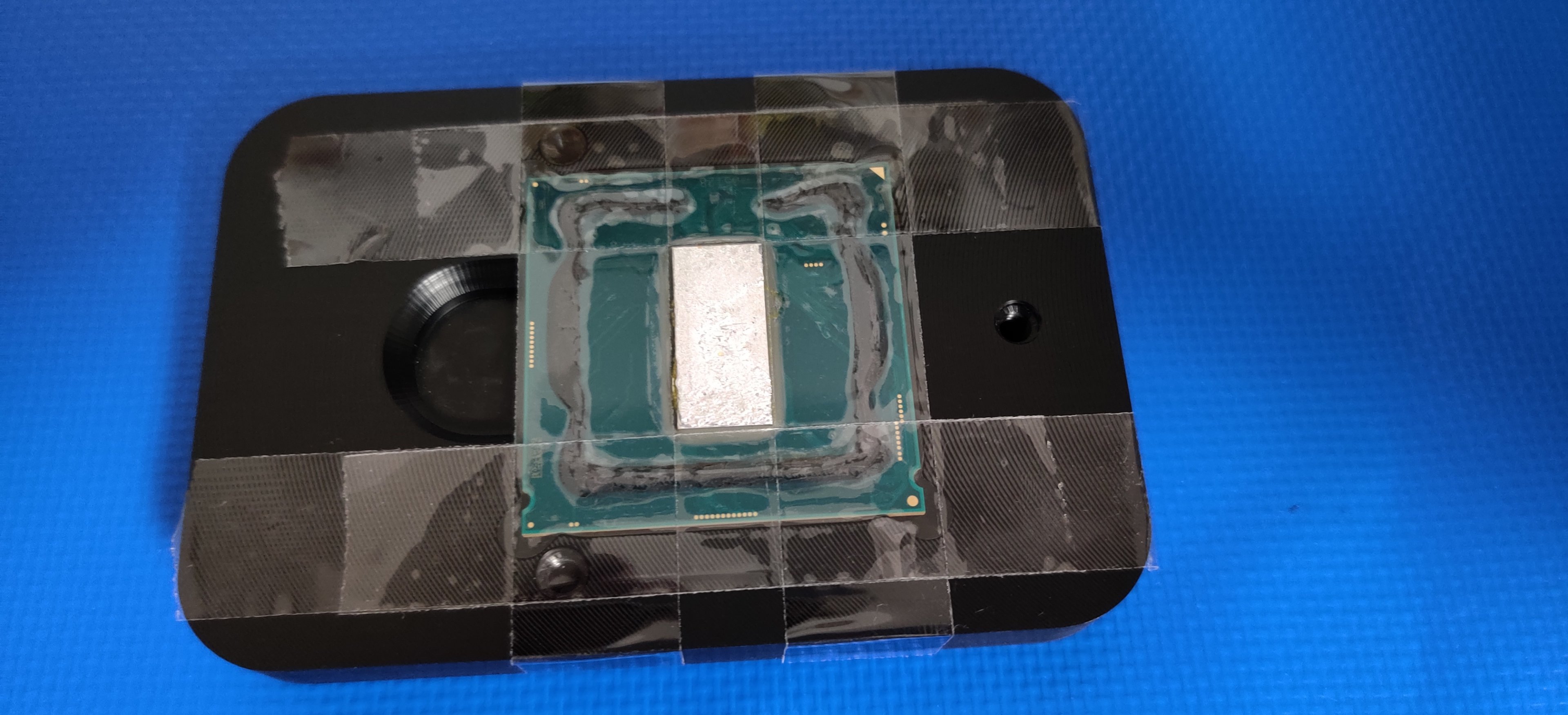

Ich nehme dafür immer eine alte EC-Karte oder ähnliches. Geht super und du kannst nichts zerstören wenn du nicht gerade wie Hulk da rum eimerst ;D.
Ich würde auch ein wenig auf den Block machen, aber wirklich extrem Dünn. Dann hat es direkt eine bessere Verbindung. Geht aber auch ohne, hab es beim ersten mal ohne gemacht. Aber sicher ist sicher, also auf beide Seiten, dafür hauchdünn.
PhoenixMDA
- Okt. 2016
- 1.856

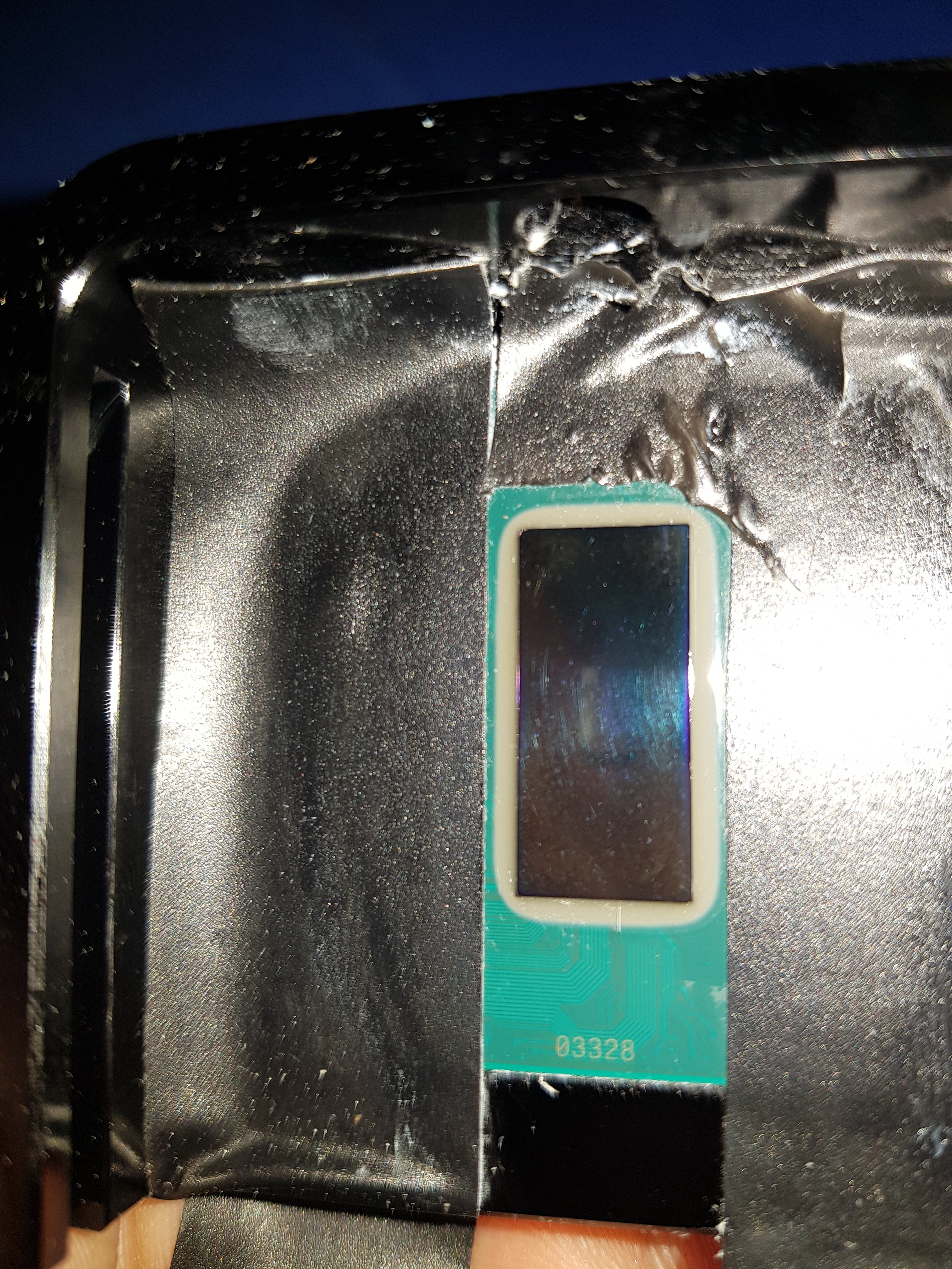

Ja nur da wo der DIE ist, Fläche etwas größer als der DIE, aber nur Hauch dünn, nur soviel das er das LM angenommen hat und quasi so gut wie nix drauf ist.Esenel schrieb:@PhoenixMDA
Beim DIE wirklich drauf achten das du es bis in die Ecken gut verteilst, wichtig ist das er überall das LM angenommen hat.
Kein "See" aber auch nicht zu wenig, zu wenig und du hast schlechtere Temps, zuviel und er drückt es zur Seite weg.
Beim eingebauten Zustand nie wenn der Rechner steht immer liegend.Sonst hast du LM übers Board.

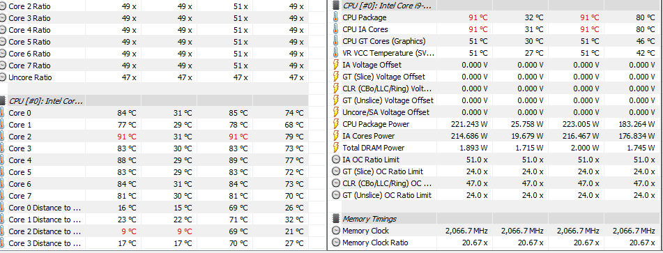

Wenn das bei gleicher Wassertemp ist hat sich das mal richtig gelohnt, sehr gut.
Würde sagen du brauchst jetzt wahrscheinlich etwas weniger VCore^^.

VCore würde ich jetzt auf jeden Fall neu ausloten, bei so viel Differenz.
Ich bin damals von 5,1Ghz bei 78Grad auf jetzt 5,24Ghz bei 67Grad gleiche Wassertemp.
5,2Ghz gingen auch auf dem Z370 aber war am Limit.
Das ist aber mit wesentlich mehr Durchfluß anderes Board und DirektDie gewesen.

Aber lass sie ganz und setze unter Asus Tweaker diese Bandbreite auf 0 der Jagd dir sonst die Spannungen hoch ab 5,3Ghz guck mal HWInfo.
Du gehst quasi in LN2 Mode.^^

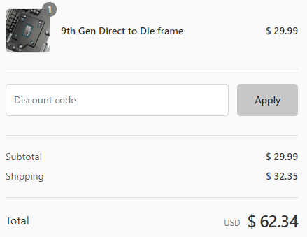

Bei @PhoenixMDA hats anscheinend das Board beschädigt.
Das wollte ich nicht riskieren.
Versand ist teuer, ja, aber es ist wirklich nach drei Tagen da.
Super Verarbeitung.
Super Verarbeitung.
