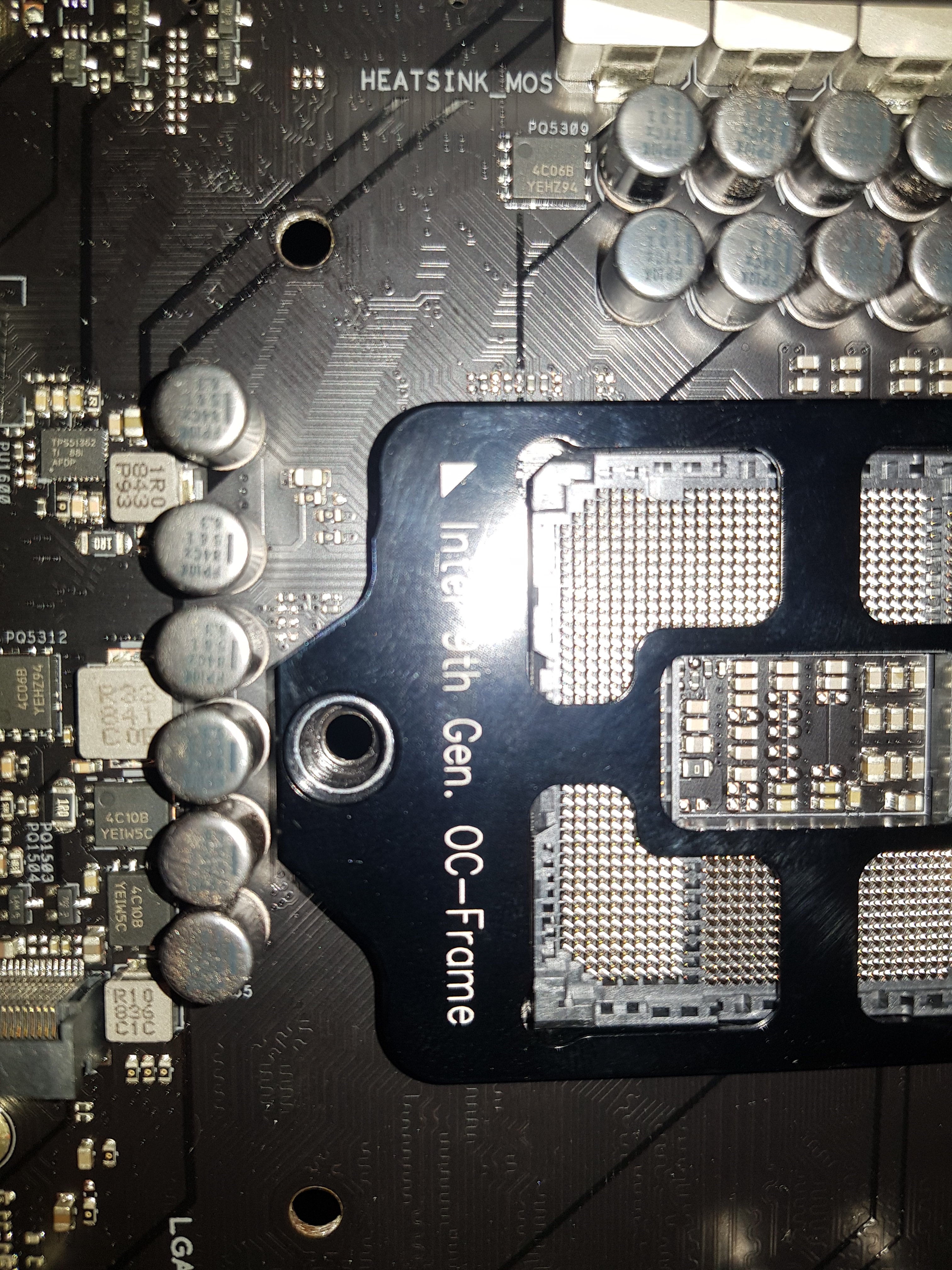

Ne nicht bei mir ich hab das gesehen und vorher! reagiert.Im HWL haben wird aber wenigstens 3 User mit kaputte Boards, glaub 2x Apex.
Kannst gerne meinen geschenkt haben, den hab ich vorm Einbau mit Frase bearbeitet, das du dein Apex XI nicht schrottest.
Ich war nur glaub mit der erste dem das aufgefallen ist.
Ich kann es dir nicht empfehlen.Da auf Dauer das PCB sich biegt, wie bei Porter aus dem HWL, aber mit dem Rocket Frame ging da RamOC wieder.
Naja, Ram geht auch mit dem Bauerframe. Die Frage ist würde mit dem Rockit bei mir mein 4600er gsat stable laufen. Das würd mich ja schon mal jucken ob das so viel aus macht. Aber bei den Versandkosten... ne danke. Da lass ich lieber den OC Frame vom Roman drauf ^^.
Aber es stimmt, man darf ihn halt nicht anballern bis ultimo. Das ist wohl beim Rockit anders, den kann man einfach festziehen und der Druck stimmt.
Finde schade das da nicht mal eine Offizielle Info seitens Roman kommt.... aber nun ja, man kann nicht alles haben ^^.

Beim Umbau hab ich gesehen das das PCB leicht gebogen war, nicht so schlimm wie bei Porter.
Ich habe trotzdem später noch zusätzlich das Board gewechselt auch wenn es wieder stabil lief, wegen dem 8auer Frame, weil ich den Verdacht hatte das der die Federn zu tief gedrückt hat.
Beim Umbau war das PCB wieder grade und jetzt laufen auch 4400, ob das Board besser ist oder wirklich die Federkontakte durch zeitweise zu festes anziehen eine bekommen haben keine Ahnung, kann ich nicht sagen.
Festballern darf man den 8auer Frame nicht, dann kannst du max. RAM Takte knicken.
Man darf nicht vergessen für hohe RAM Takte muss wirklich alles perfekt sein.
Auf lange Sicht kann man nur den Rocket empfehlen.
Danke für das Angebot. Das Restrisiko beim Bauer möchte ich mir dennoch nicht antun. Rockit ich komme. :)

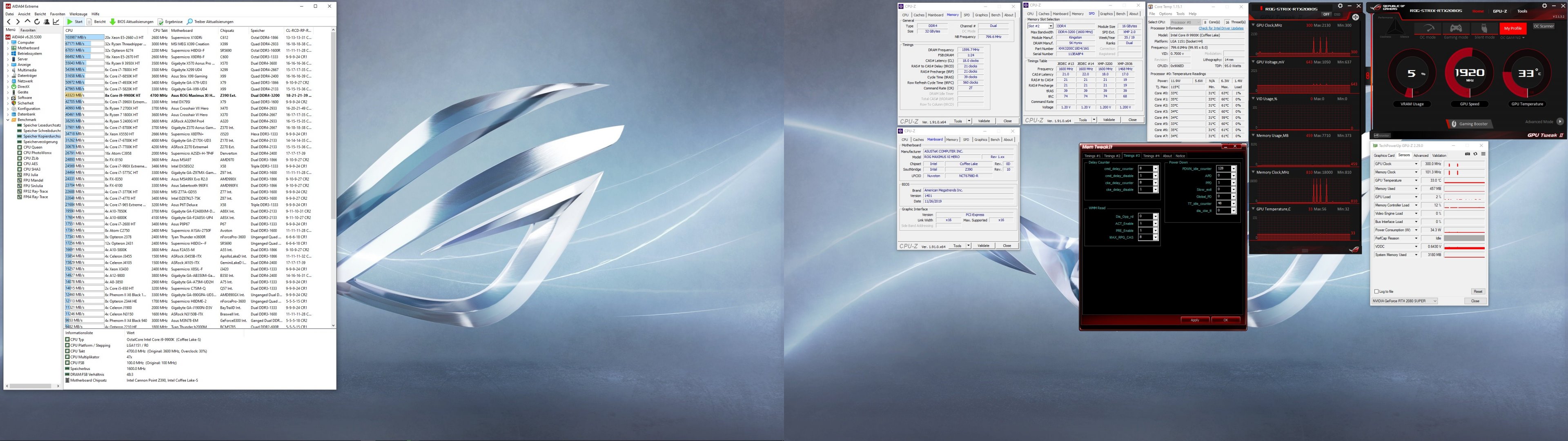

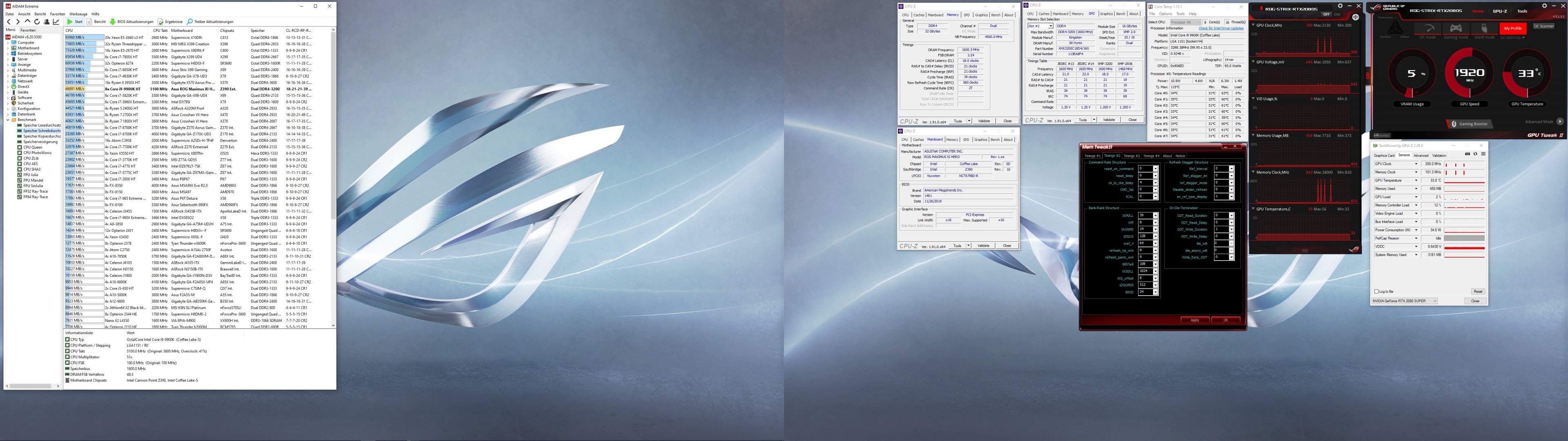

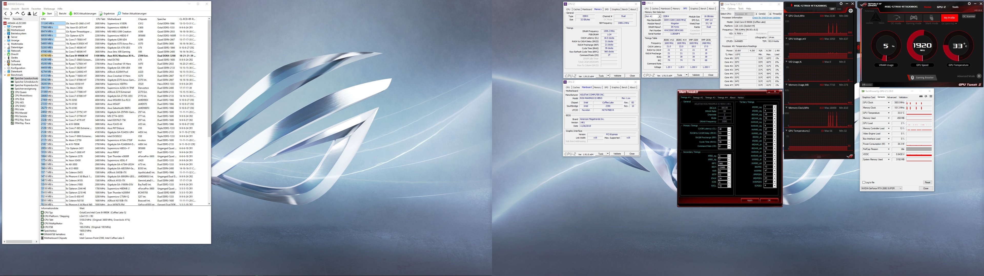

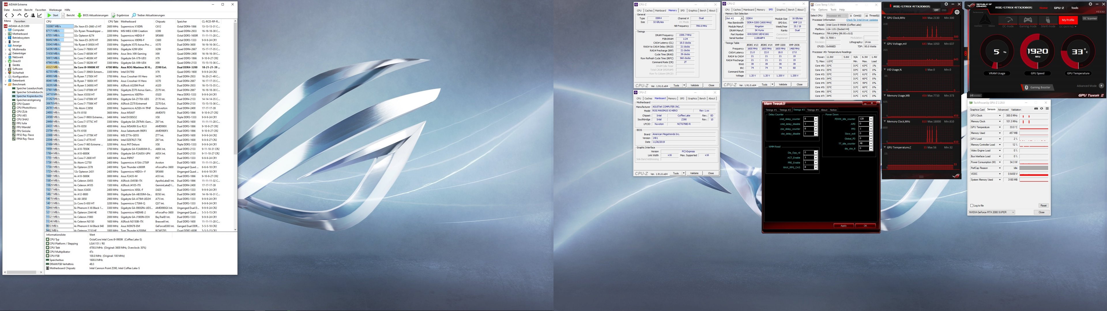

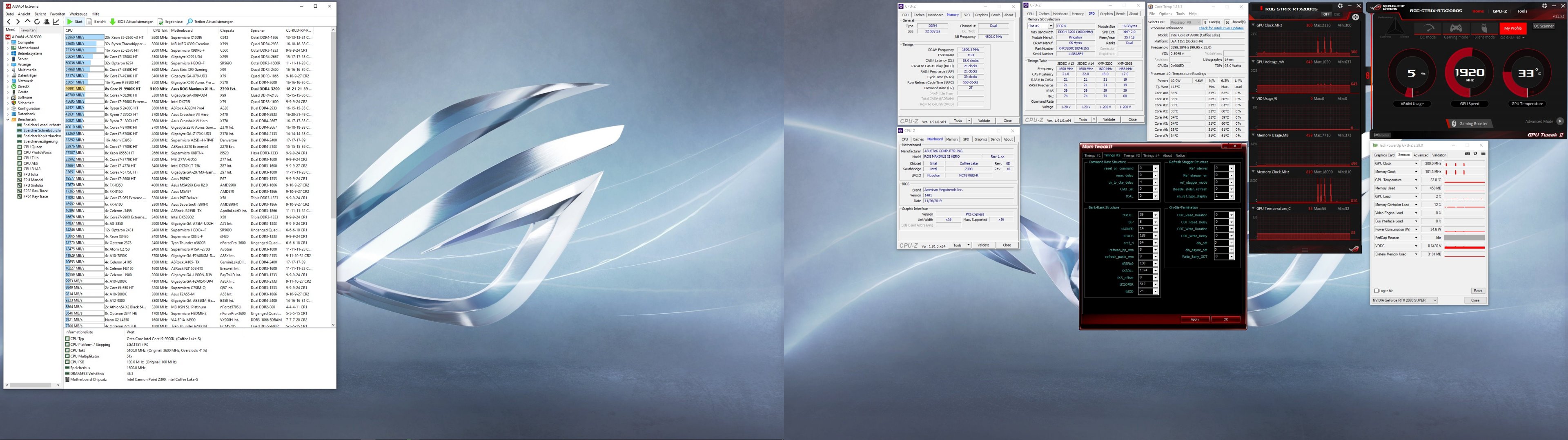

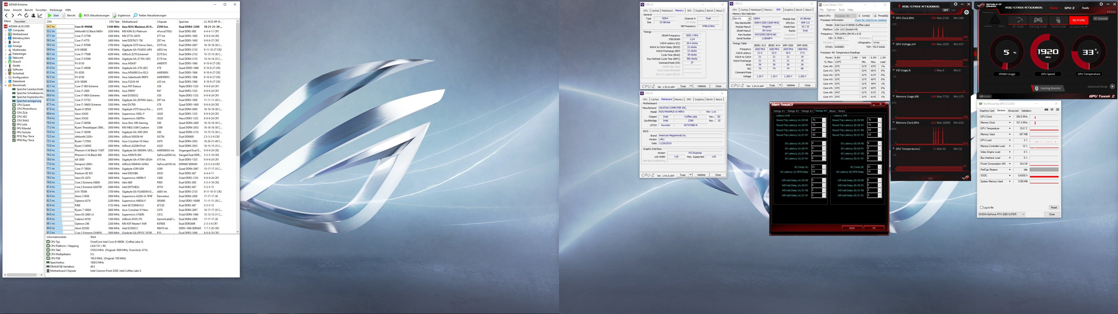

So, hallo erst mal in die Runde. Ich bin neu im Segment RAM OC, und wage mich jetzt trotzdem mal in den Bereich, da mir @Esenel dazu geraten hat, da mein RAM doch sehr arg ausbremst. Also ich habe auf Anraten die Benches von AIDA gemacht, und angehängt. Hoffe ich kann mit eurer Hilfe noch so einiges aus diesen Riegeln rausprügeln.
Grüsse aus der Schweiz

@The Pack
Also da sollte man noch einiges rausholen können.
Was noch hilfreich wäre sind die Timings mit dem Asrock Timing Configurator ausgelesen.
Und der Guru @PhoenixMDA weiß immer am Besten wo man dann anfängt zu optimieren :-)

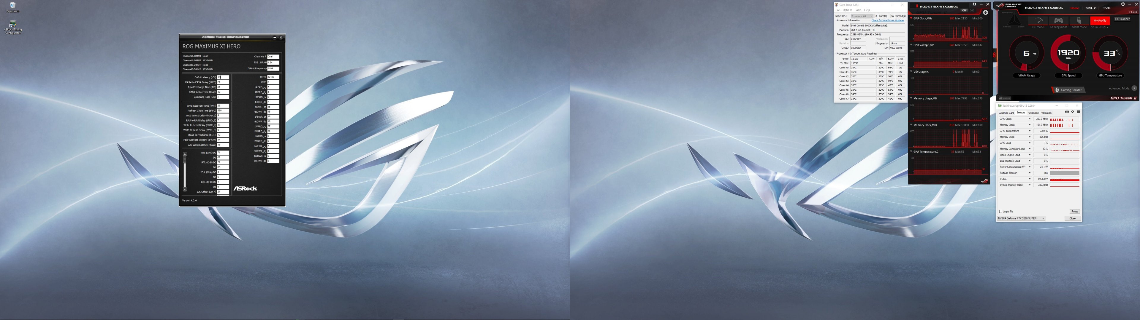

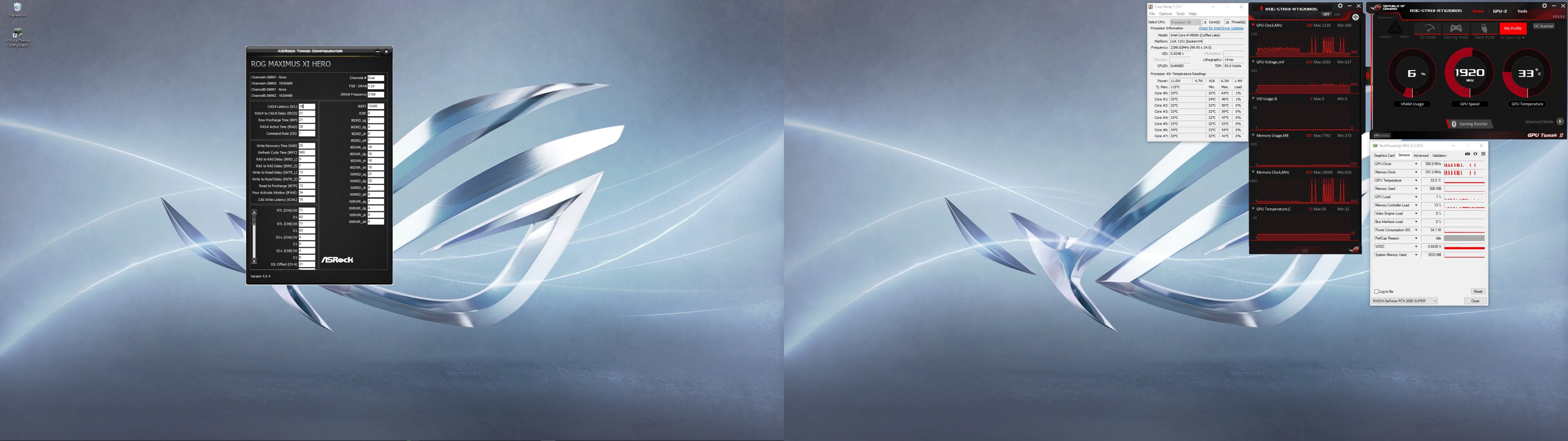

Ok, habe ich mal gemacht. Habe allerdings vorher schon mit dem MemTweakIt pro Screenshot eine Tab mitgenommen. Aber passt.:-). Ok, dann warte ich mal auf Anweisungen, und den Lehrgang von @PhoenixMDA . Freue mich darauf, meiner Kiste etwas Gutes zu tun :schluck:

@The Pack Sind 18-21 die Original Timings, oder hast du da schon was eingestellt? Mach bitte noch einen Screenshot mit dem aktuellen Taiphoon Burner.
Ich glaub nicht, dass da B-Dies drauf sind.

Es sind Hynix ...Ja, das sind original Timings, hab noch nichts verstellt

Ich würde an deiner Stelle danach erstmal nen Offset von 18/18 anstatt Auto mit 21 einstellen.
Mode1 auf jeden Fall und die Timings auf 19-23, Vdimm auf 1,45V, IO und SA auf 1,3V.
tCWL auf 16.
Wenn du das hast würde ich erstmal gucken wie hoch du im Takt kommst.
Wenn es nicht weiter geht mit tCWL 18 testen ob mehr geht.
Du kannst auch mit CL 21-23 mal testen ob da mehr geht im Takt, einfach um zu gucken wo die Taktgrenze ist.
Die Module stecken ja bestimmt A2/B2.
Bios 1302 testen und das 1401 das ist nix für B-DIE aber vielleicht taugt das was für deine.
Wobei ich ehrlich gesagt glaube das 1401 ist generell Mist.

Also, zum Verständnis für mich... Das XMP drinne lassen, und dann die Timings auf 18 stellen und dann den Vdimm 1.45...SA und IO 1,3v...soweit kann ich folgen. Dann tCWL, habe ich so nicht gefunden. Könnte das ausgeschrieben iwie anders heissen? Sorry, bin im RAM OC so ziemlich ein Laie... Ja, die Riegel sind A2/B2
Du kannst es mit XMP oder Auto testen, auf AUTO solltest du die TRFC evtl. auf 750 stellen.
Die 18/18 bezog sich auf den RTL Einstellungen und dort der offset.
Am besten du liest erstmal im Hardwareluxx.de Speicher OC Thread den Startpost, da dir die Basics fehlen.
Wichtig ist das du auch das Bios 1302 testest.
Ok... CHA und B IO Latency offset auf 18, richtig? TRFC ist der DRAM REF Cycle Time?
