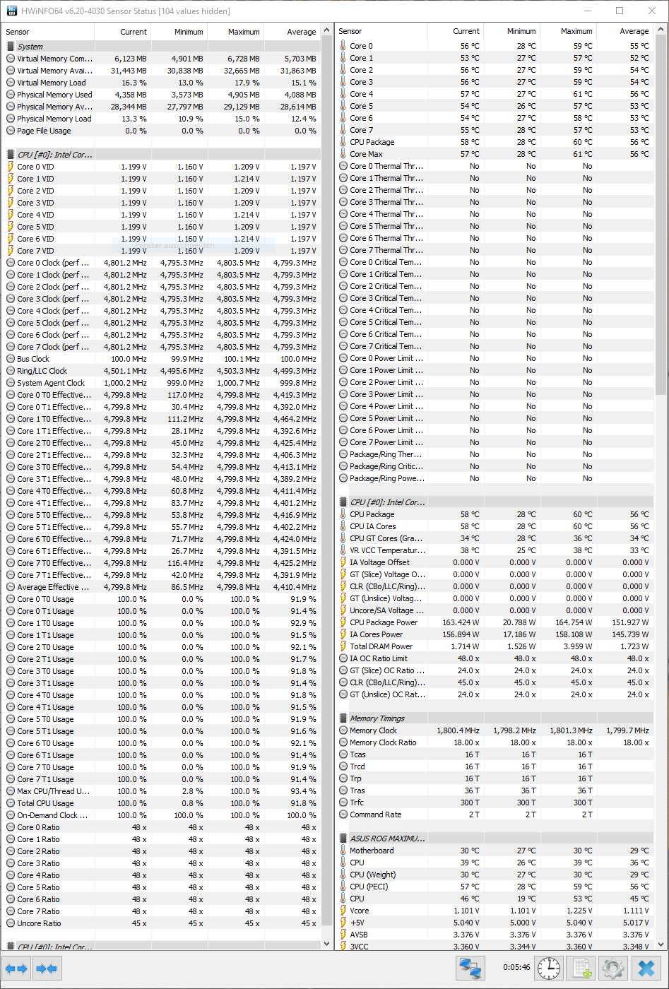

So für 5.1GHz (non AVX) reichen nun 1.320V (Bios + LLC5)anstatt 1.370V.
Läuft.
9900K_DD_5.1GHz_1.320V(1.181V)_LLC5_4.7GHz-Cache_Bios-1105_4133-17-17-17-37-300_2T_Offset_15_1...png
Reaktionen: PhoenixMDA

Das bedeutet aber nun auch, dass 5.2 GHz drin sein sollten.
Nach meinen Beobachtungen waren es meist so 0.070V Schritte für 100MHz.
Aber morgen erst nochmal GSAT laufen lassen.
Ja das ist nen super Ergebnis unter 65Grad ist Top bei 180W und das für interne Wakü 👍:).
Du kannst mehr probieren, aber ich denke für 5,2Ghz wirst du ne Ecke mehr brauchen, ca. 1,24V rum
Die Skalierung bei mir ist 5Ghz 1,119V 5,2Ghz 1,217V und 5,24Ghz 1,25V, 5,3Ghz 1,29V.
5,1 liegt glaub bei 1,164V.
Hängt natürlich auch etwas vom Cache ab was du brauchst.Du kannst das auch so machen wie ich was dazwischen oder lässt es als Reserve Sommer.
P.S. Probiere mal ob 4200 läuft
Reaktionen: Esenel

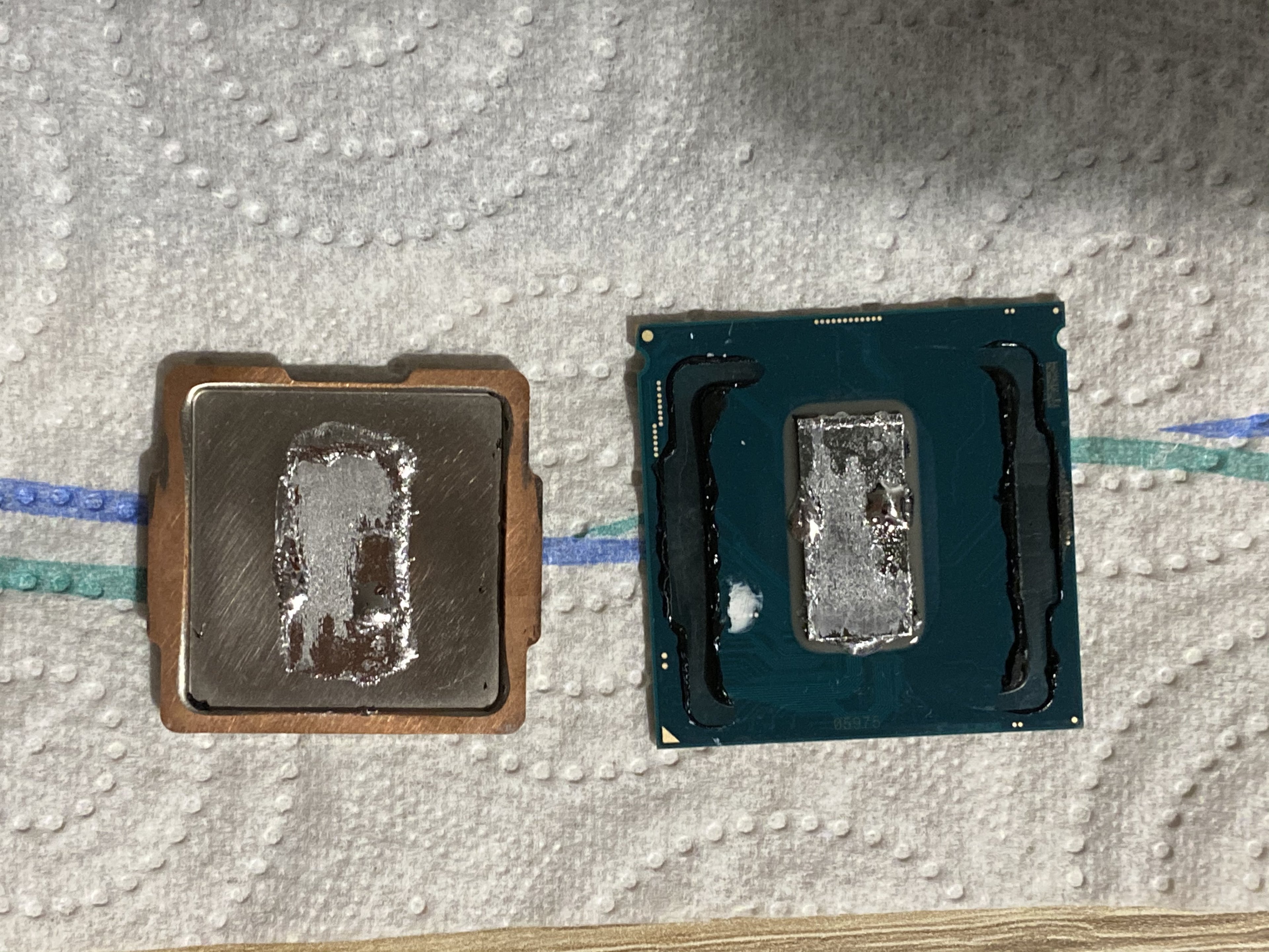

Würdet ihr das Flüssigmetall auf der CPU lassen/auffrischen oder komplett neu auftragen, wenn man auf DirectDie umstellt?
UHU Reste werden natürlich noch gereignigt.
Das Bild alleine beantwortet schon deine Frage, ist eh verlaufen und neu, pass auf das du es sauber entfernst ohne das was auf irgendwo anders hinkommt, wie z.b. die Goldkontakte.
Hab ich schon woanders gesehen.
Danke! Habe die LM entfernt, weil ich meine Befürchtung kurz auf einer flachen Oberfläche testen wollte. Gefühlt ist die CPU gleich hoch, wie das Kit und mit dem blossen Auge nicht auszumachen. Auf der Glasscheibe immerhin merkt man, dass sie noch ein Müh Spielraum hat. Daumendrück. :D
Das geht schon gut.
Ich mach immer die LM neu, allein schon wegen Staub Partikel etc..
Es ist auch meistens ein Hauch neben den DIE, durch den Anpressdruck, zu wenig darf ja auch nicht drauf sein.
P.S. denk dran das schwarze Silicon runter zu machen.
Nach einem kleinen Herzkasper (RAM und DIMM.2 vergessen :D), läuft das System endlich.
Werde noch einmal die Spannung ausloten und mit warmen Wasser testen. Das ist aktuell mit 20,5-23,5°C (je nach dem welcher Sensor) Und natürlich komme ich wieder mit 5 GHz+ Werten und wenn ich die Zeit finde mit RAM Tests.
Bild von Prime Small FFTs ohne AVX bei harmlosen 4,8 GHz @ 1.225v (Bios) LLC5
