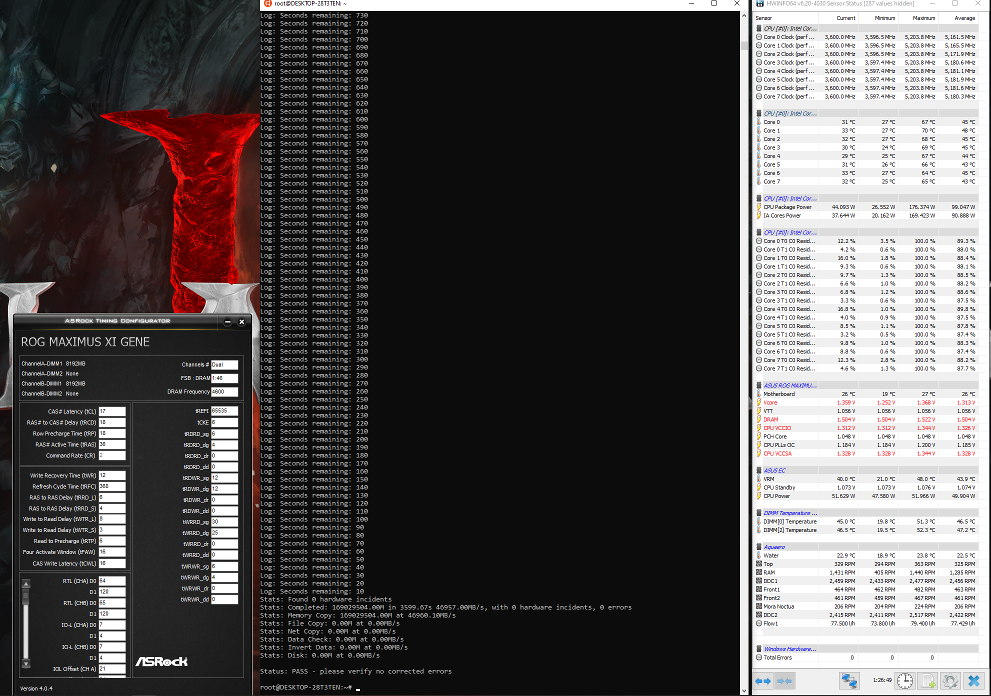

Endlich ist es geschafft. Werde aber natürlich noch ein paar Werte probieren ob da noch ein bisschen was geht.
Reaktionen: R1c3, PhoenixMDA und Esenel
Ich sehe deine Dimms waren bei 50°C zwischendurch.
Vielleicht hat das auch dazwischengefunkt.
Macht ja ab 40°C spaßige Sachen.
Ansonsten das nächste Mal einfach noch nen Lüfter davor.
Aber geiler Scheiß.

Mit Absicht so hoch, hab den Lüfter abgedeckt.
Soll ja auch im Hochsommer stable sein. Die Module machen das aber ohne Probleme mit, auch in karhu.
Als gsat nicht stable war, lagen die temps bei max 43grad. Also daran lag es nicht.
Mode 1 und clk35 war die Lösung.
Aida kommt noch.
Hab aber defintiv was in der latenz verloren, da war ich vorher bei 35,2. Die ist jetzt bei 36-37
Copy sollte bei 63-64k liegen. Write 69.5 und read 68k. So war es damals.
Aber wenn alles ausgefeilt ist mach ich noch mal einen, wird sich aber in der Region bewegen.
