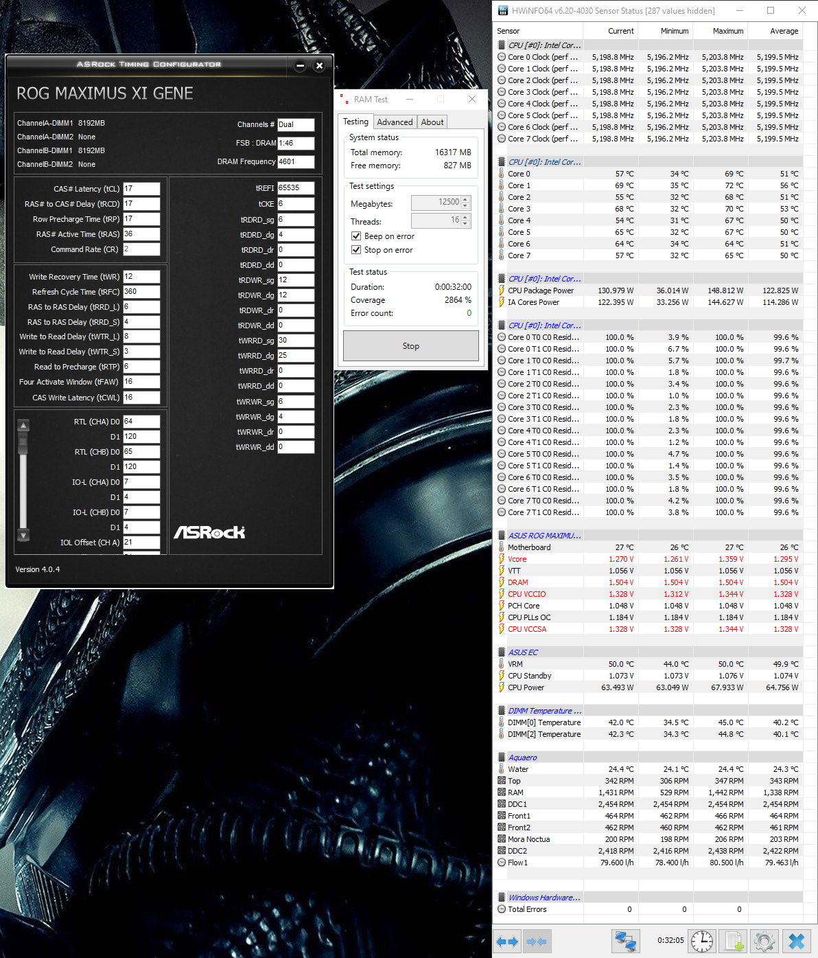

tCKE 5 wirft schon direkt Fehler bei Gsat, daher wird 4 erst recht nicht laufen.
tCWL 14 habe ich noch nicht getestet, aber das ging meine ich damals schon nicht durch Karhu. Da hatte ich aber auch noch Mode2 an, das werde ich noch mal probieren. Teste gerade mal 17 17 17 anstatt 17 18 18.
tCWL 14 bekomme ich nicht gebootet. Könnte evtl an den fest eingestellten RTL's /IOL's liegen.
Daher teste ich gerade mal tCKE auf 4, das scheint er besser zu machen als mit 5.
Werde das dann doch noch mal genauer unter die Lupe nehmen, denn gerade läuft es mit tCKE4 in Gsat. Werde dann aber ganz zum schluss auch noch mal Karhu laufen lassen um sicher zu gehen.
TWR10 geht wohl auch, dachte gestern das er da Fehler geworfen hätte. War dann aber anscheinend ein anderer Wert schuld. Und ewig grüßt das Murmeltier.

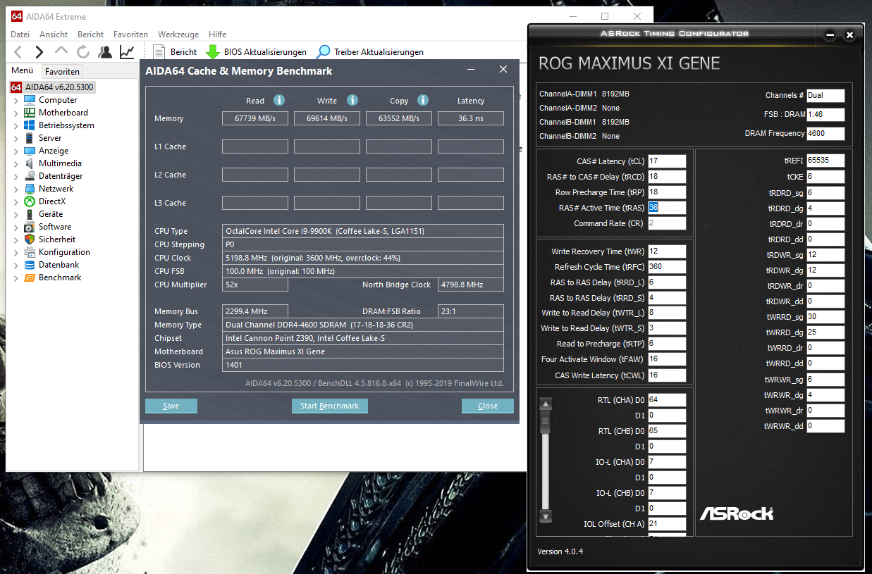

Also wenn 4600 17-17-17 durch Karhu laufen, fall ich vom Glauben ab ^^ Wäre echt krass.
So lief es bei mir auch stabil:

17 18 18 geht ja, meine aber auch das damals die 17 17 17 nicht wollten. Aber ich weiß halt nicht in wie weit das der Mode2 mit reingespielt hat.
Du hast da aber auch tCWL14 und ich 16.
Was macht denn mehr Sinn? tCWL14 und 17 19 19 oder tCWL 16 und 17 17 17 (oder 17 18 18)
Hast du an deiner Initvalue was verstellt? Bei mir ist mode1 120
No way, tCWL 14 bei dem Takt bekomme ich 55er.

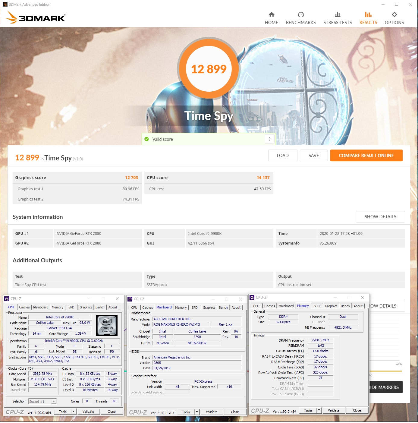

Das erhöht den Read Wert.Esenel schrieb:Was beeinflusst tCKE genau?
Ich hab das mal mit dem 0805 getestet, also no Way, ob nun Offset 16/16, mit RoundTrip und festen RTL oder Auto.Late Comand schmeißt mir den Code 6E, den hab ich sonst gar nicht.
Ohne meine Screw Werte, aber mit Trace Centering schmeißt er Fehler, meistens sofort oder etwas später, egal ob Offset/RoundTrip.
Ich lass das Bios mal trotzdem drauf, mit den Screw Werten scheint das so ziemlich 1:1 mit dem 0602 zu sein.
Vielleicht hat das Trace Centering ja trotzdem einen positiven Einfluß, das will ich noch testen ne Weile.
Die RTL Trainiert er gleich mit Trace Centering, also scheint er oder ich vermute es zumindestens, das er die Ref oder Screw Werte anders zentriert.
Von der Leistung her ist das Bios 1:1 mit dem 0602, ich komme auch auf knappe
TimeSpy CPU 14140Punkte bei 5,24/4,82/4x8gb4400CL17-17.Also 110Punkte mehr als mit den GTZR.

Na ne, das gleiche ist mit den Screw und ODT Werten, das bringt höchstens was wenn du vorher instabil bist und deswegen Leistung einbricht.
Die 14137 sind jetzt mit Trace Centering enable,Slope, ODT etc., mit dem 0602 das hat das garnicht hab ich genau 14140 Punkte geschafft.
Meine DRam CLK steht auf 43, kann sein das ich mit wesentlich niedriger noch etwas schneller bin, aber weniger als ein Hauch, dafür aber nicht stabil, für quasi nix.
Das meiste bringt wenn du wirklich einen stabilen hohen Kopierdurchsatz hast und ne gute Latenz dazu.
Wichtig ist halt das darf nicht einbrechen von den Werten, nicht alles was man so durchbekommt bei z.B. Memtest ist unbedingt besser.

Hatte ja gestern auch schon geschrieben, dass die CLK Period zwischen 20 und ~70 bei mir postet. leistungstechnisch ist da aber zero Unterschied. Habe sowohl die Durchsätze als auch Latenzen mit 10 Durchgängen (Schnitt) AIDA getestet. Absolut kein unterschied. Alles im Bereich der Messtolleranz.

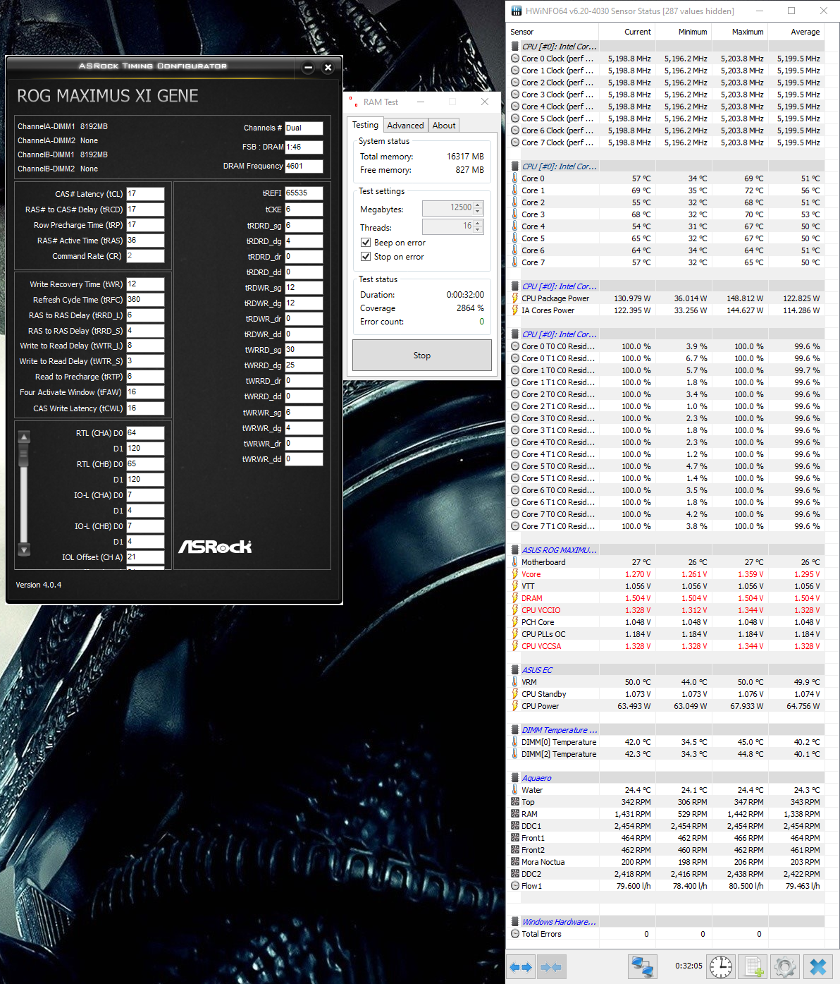

Ich bin aber auch echt immer zu hastig, hab noch mal alles auf Savesettings gesetzt und dann nur die 17 17 17 eingestellt. 2800% Karhu sind damit schon mal möglich. Ich lass das noch mal ein wenig laufen und schau dann mal ob ich die tCKE nicht doch noch runter bekomme.
Also @even.de es scheint doch möglich zu sein. Ich lass den aber mind. so lange laufen bis er die Stunde voll hat. Danach geh ich nochmal an die tCKE.

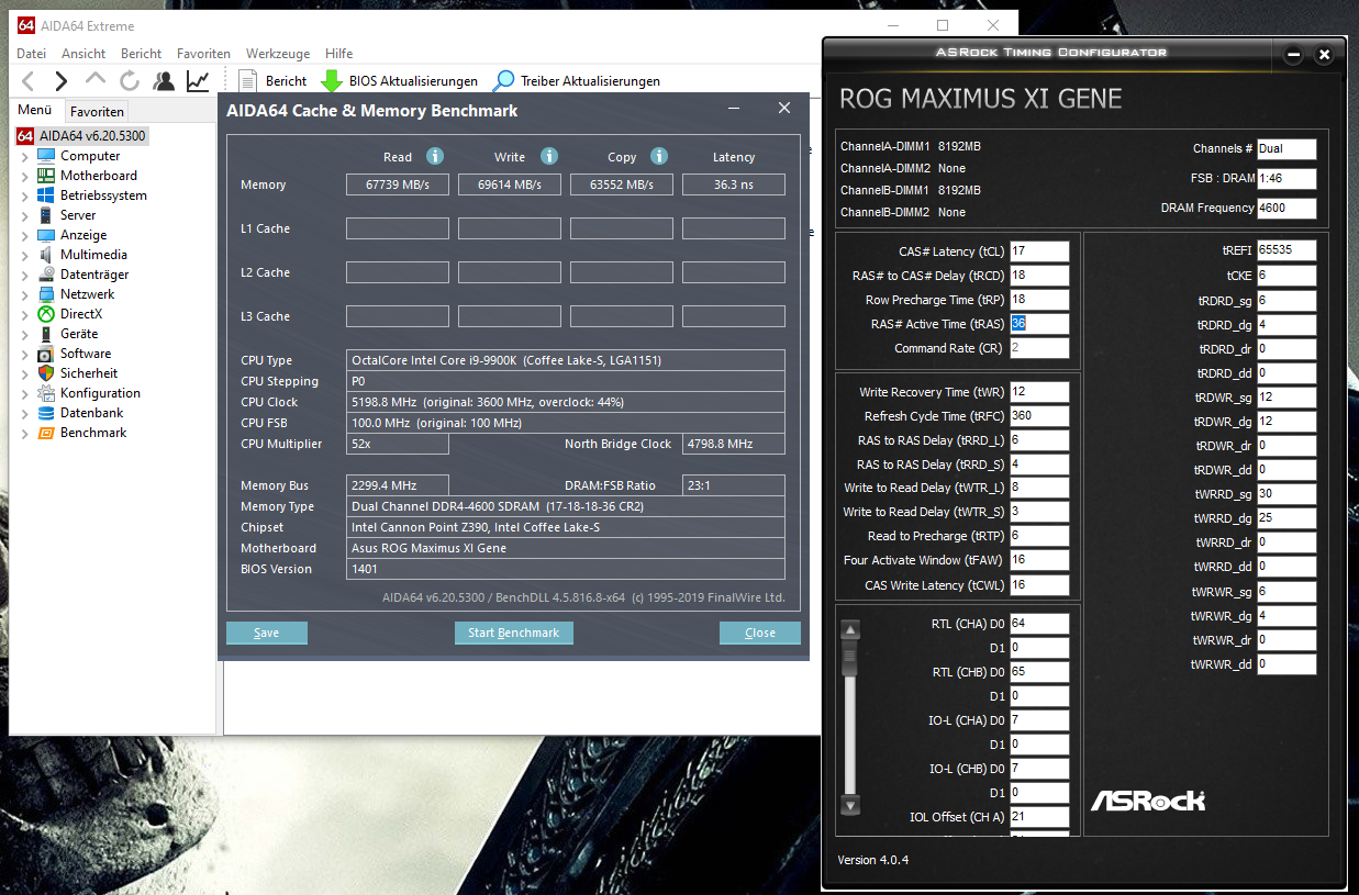

Deine in dem screen sind ja nicht viel schlechter. Die würden das doch mit tCWL16 auch packen.
