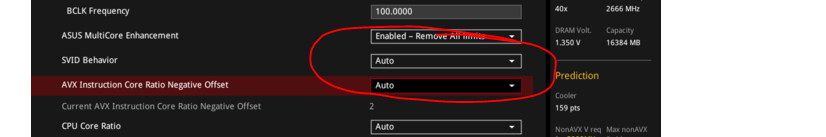

MarcoMichel schrieb:
Diese Aussage von CB irritiert mich, da in AIDA64 die VCore bei 1,492 V angezeigt wird. Ist das keine signifikante VCore-Anhebung??
Das habe ich bereits mehrfach in diesem Thread kritisiert, Schuld daran ist diese Einstellung im UEFI von ASUS.
Auf "Auto" wird die CPU mit viel zu viel Spannung betrieben, daher kommen auch die hohen Temperaturen. Auf "Best Case Szenario" wäre sie mit Standardspannungen gefahren worden und vermutlich mit maximal 80-90° gelaufen.
Wenn CB die ganzen letzten Tests immer mit dieser Einstellung gefahren hat, erklärt es wieso bei jedem Test die hohe Temperatur kritisiert worden ist. Mit fast 1,5V ist es kein Wunder, wenn sich die CPUs kaum noch kühlen lassen.
Reaktionen: druckluft, MarcoMichel, captain kirk und 2 andere

xexex schrieb:
Das schlimme daran ist, wenn CB wirklich mit "SVID Behavior" auf "Auto" die ganzen vergangenen Tests gemacht hat, dann sind fast alle Verbrauchswerte für die Tonne.

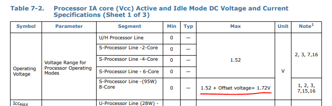

Im Video von PC Hardware Games sieht man, dass wenn du alles auf Auto lässt, die VCore automatisch bis zu 1,4 V hoch geht. Das ist ja von Intel über das Bios so vorgegeben.
Das ist an dieser Stelle kein so einfaches Thema, Intel schreibt dazu in den Spezifikationen:
https://www.intel.com/content/www/u...core/8th-gen-core-family-datasheet-vol-1.html
Klar ist an dieser Stelle aber auch, dass dies die Maximalspannung ist, mit der die CPU betrieben werden kann und ASUS standardmäßig die Spannung sehr hoch ansetzt. Das sorgt zwar in der Standardeinstellung dafür, dass sich praktisch jede CPU auf 5Ghz+ takten lässt, umgekehrt bedeutet es auch, dass die CPUs kaum noch zu kühlen sind.
Bei den OC Boards geht ASUS hier schlichtweg davon aus, dass jeder die CPU bis zur Kotzgrenze übertakten will und macht es dem Anwender so "einfach" wie möglich. Einem Alltagsszenario entspricht es aber nicht unbedingt und andere Mainboardhersteller handhaben es anders. Man kann daraus zwar ableiten, was die CPU zu leisten im Stande ist aber keineswegs was sie ohne OC, mit den angegebenen Taktraten verbrauchen würde.
