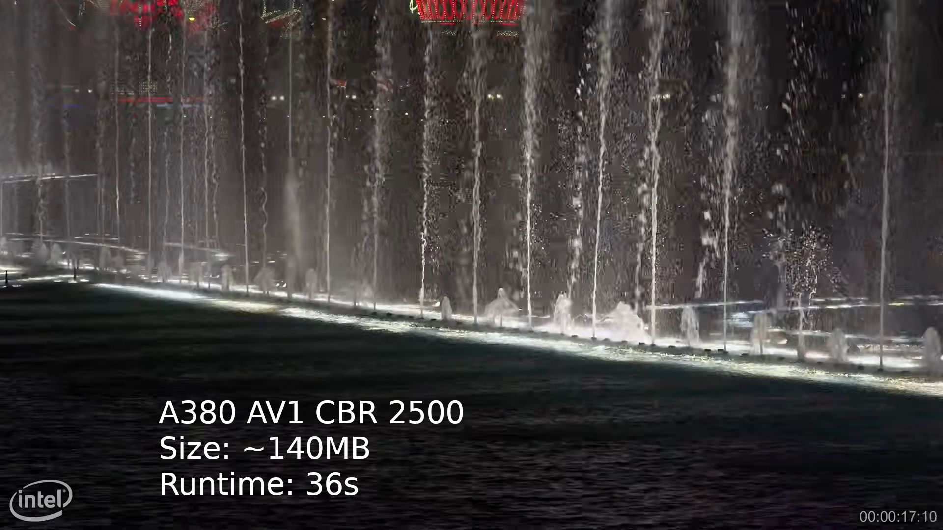

Habe auf Anfrage einen Demo-Clip mit HEVC und AV1 encodiert, das Ergebnis gibt es in folgendem Archiv:
https://filehorst.de/d/eoznrBpB

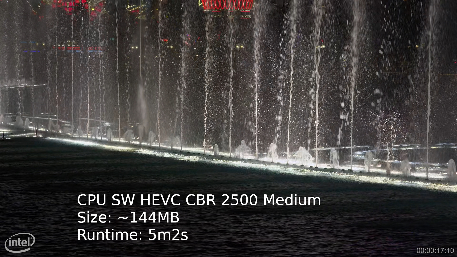

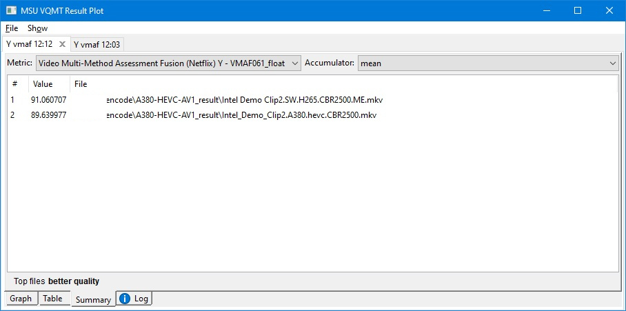

Hi, danke für die Übersicht! Kann man mit einer etwas höheren Bitrate bessere Ergebnisse erzielen? Für Streaming ok, aber für Videoencoding reicht die Quali nicht.
Mich würde interessieren, wie groß ist der Output und wie lange dauert das Encoding, wenn man eine vergleichbare Quali zu SW CPU HEVC erreichen möchte.
Da geht schon ne Menge Details verloren.
What a difference a day makes! bzw. 1.4207 VMAF Punkte...
Danke!
Ich kann dir gerne mit QSVEnc nochmals den Demo Clip bearbeiten lassen, welche Bitrate schwebt dir denn vor? Ich lade dann gewohnt CBR 2500 hoch und eben deine Wunsch Bitrate. Die ersten Beispiele waren noch mit StaxRip als Frontend, aber da stimmen die fps dann nicht mehr ganz (25 statt 24; ich vermute einen Fehler bei StaxRip).

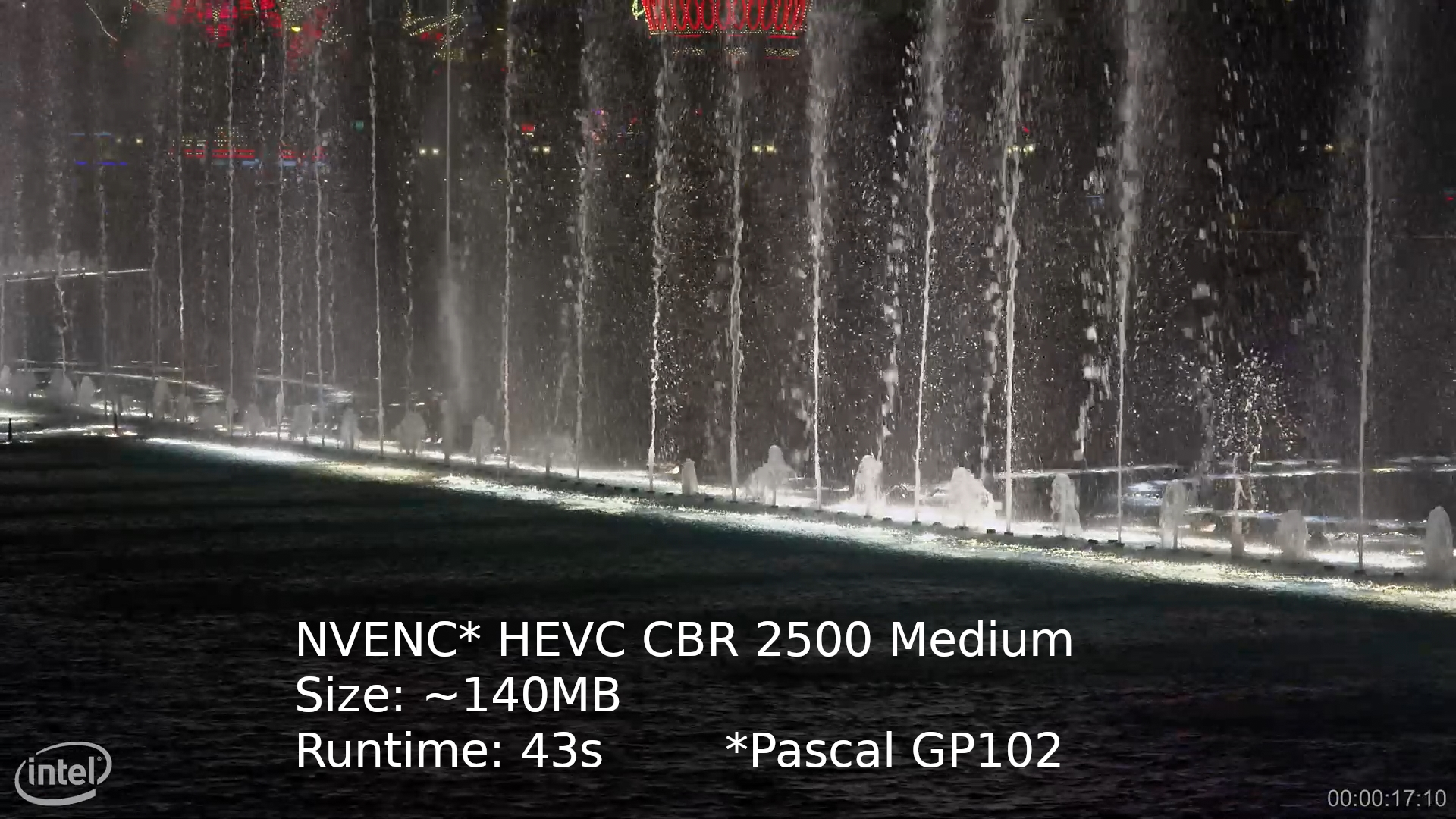

Hab gerade noch NVENC daneben gehalten und selbst da sieht HEVC besser aus.

@Awen Hier nun die neuen Files => https://filehorst.de/d/euezItlp
Folgende Optionen wurden für QSVEnc verwendet:
QSVEncC64.exe --avhw --codec av1 --quality best --profile auto --gop-len 120 --b-pyramid --open-gop --cbr 3500
QSVEncC64.exe --avhw --codec hevc --quality best --profile main --gop-len 120 --b-pyramid --open-gop --cbr 3500
Bin auf deine Auswertung gespannt :)

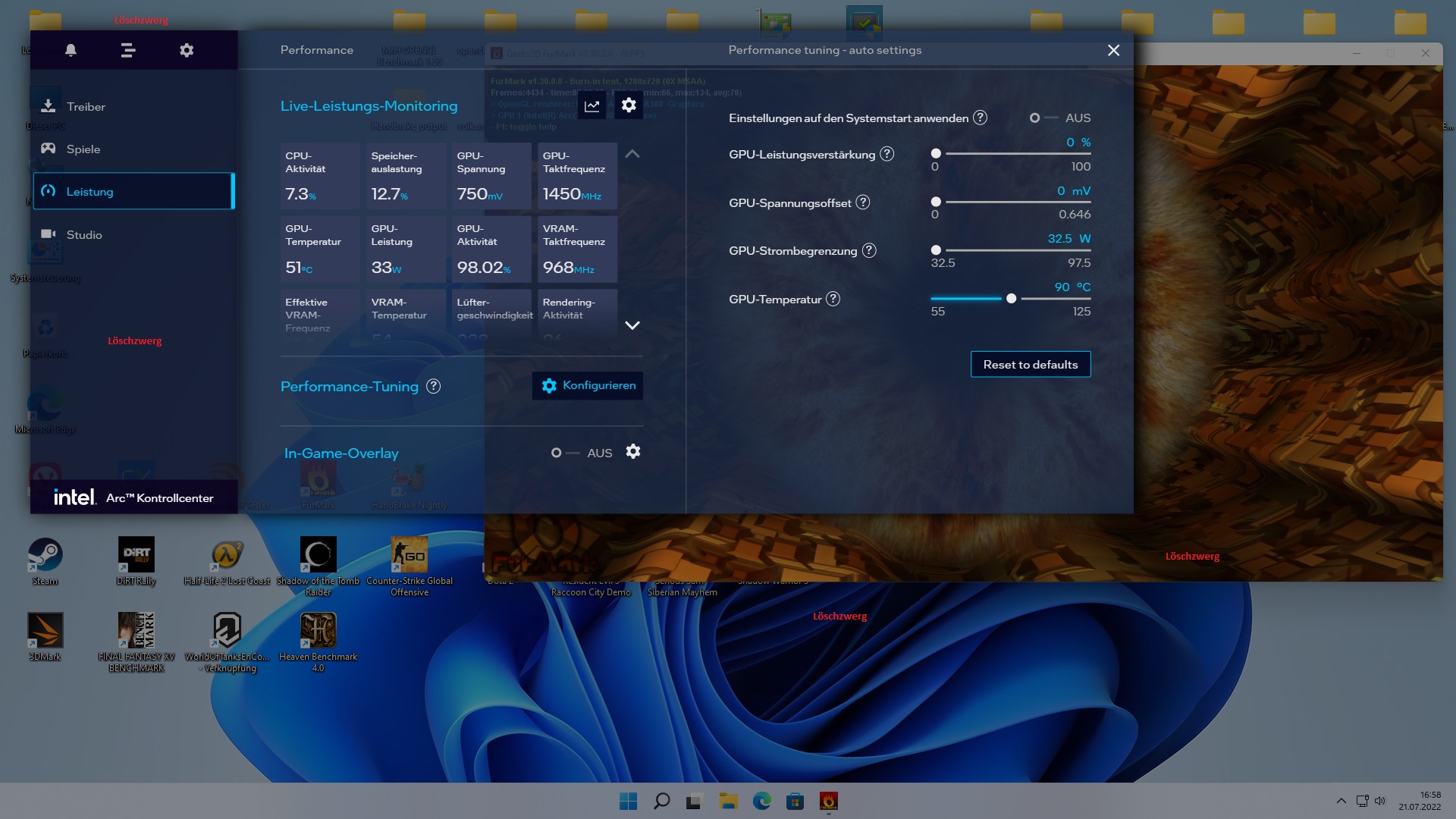

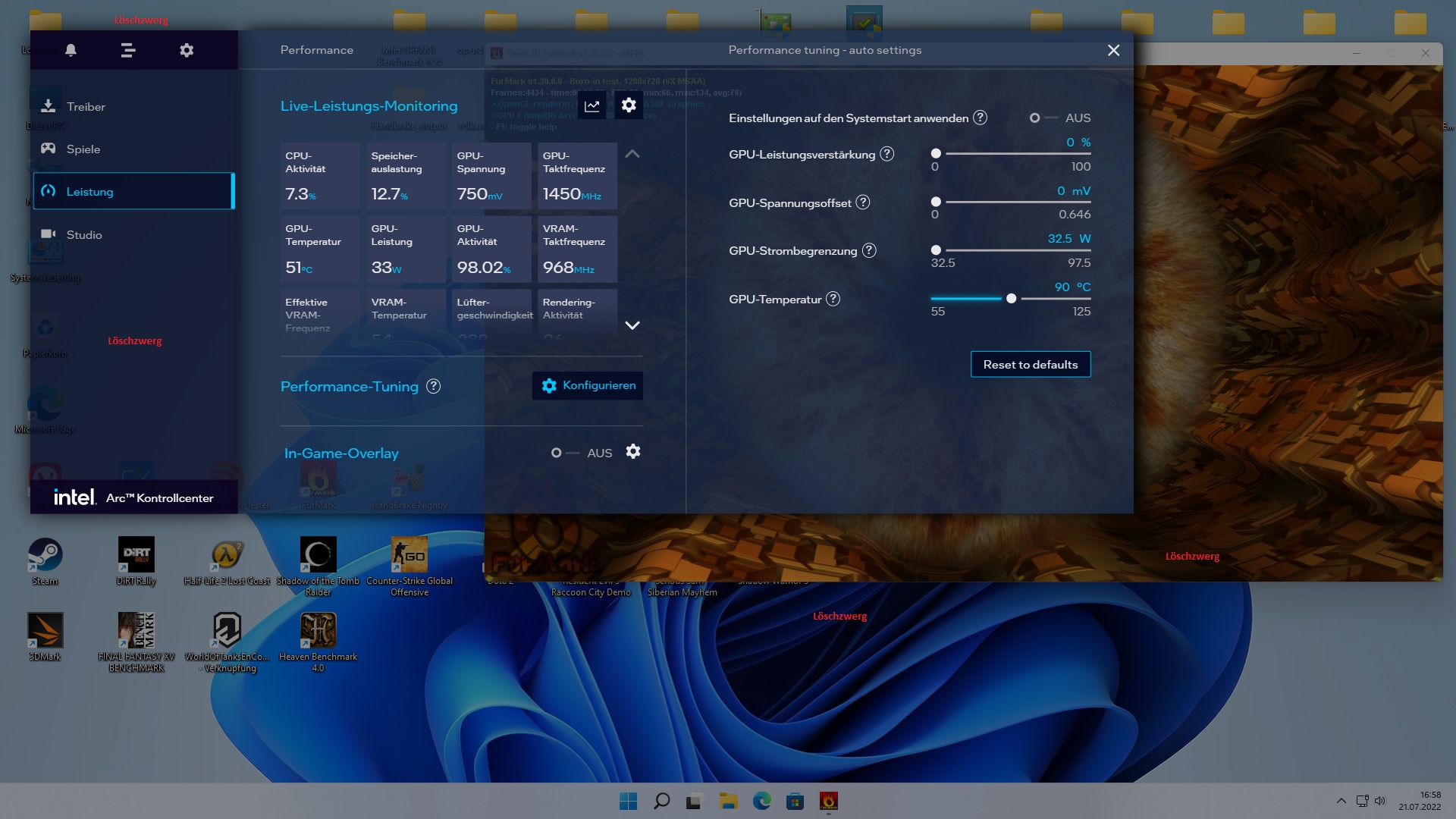

@GerryB Du hattest gefragt was man hinsichtlich Takt und Drosslung tun kann und ich kann dir nun halbwegs eine Antwort liefern ;)
Arc A380 @ 33W Leistungslimitierung unter Furmark
Bei einer Leistungslimitierung der GPU auf 33W liegt im Furmark laut Arc Control ein Takt zwischen 1400-1450MHz an. Also wenn man nun möchte, könnte man, unter Zuhilfenahme von weiterem Messequipment, eine offizielle Limitierung auf 75W TBP (Total Board Power) grob simulieren.

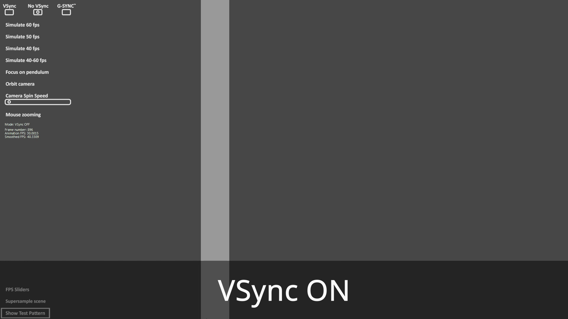

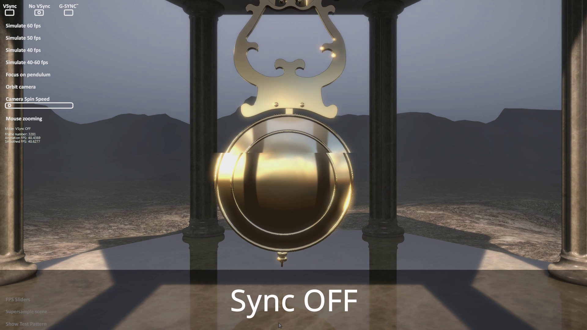

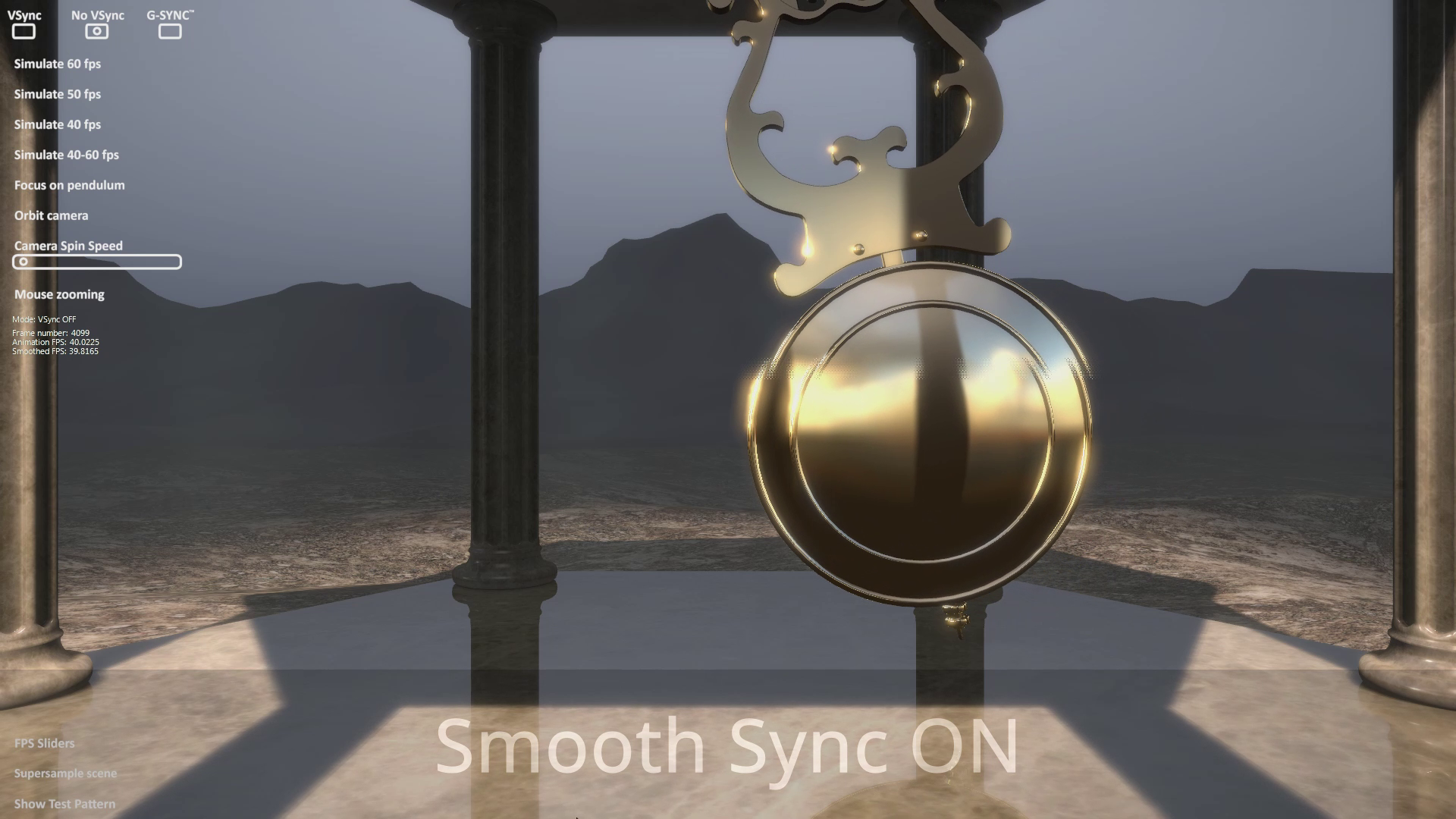

Kommen wir zu einem weiteren Feature-Test :) @GerryB Das dürfte dich interessieren ;)

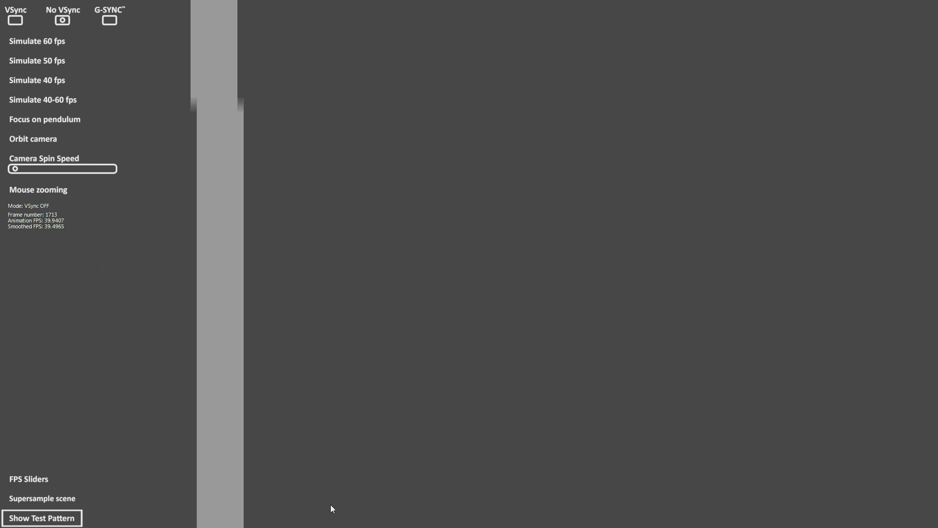

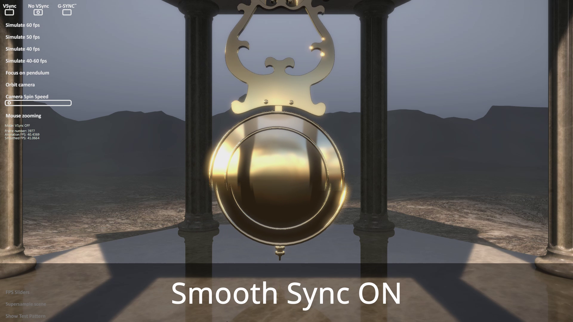

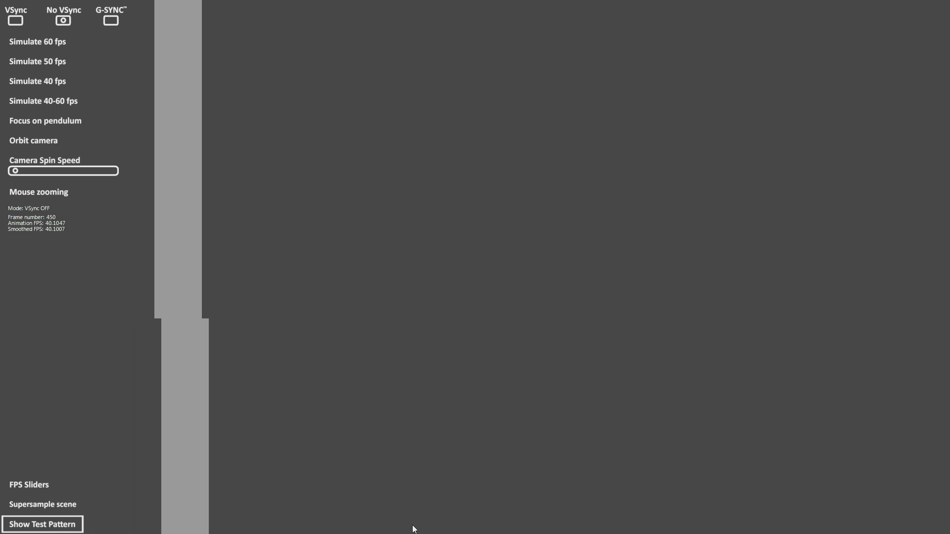

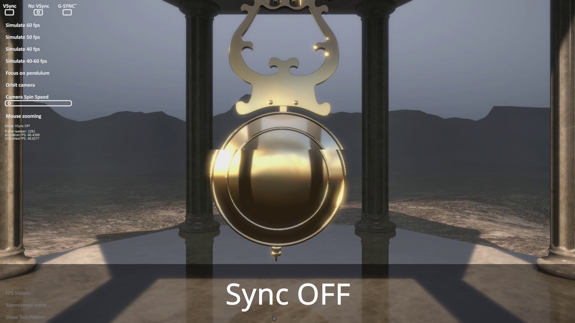

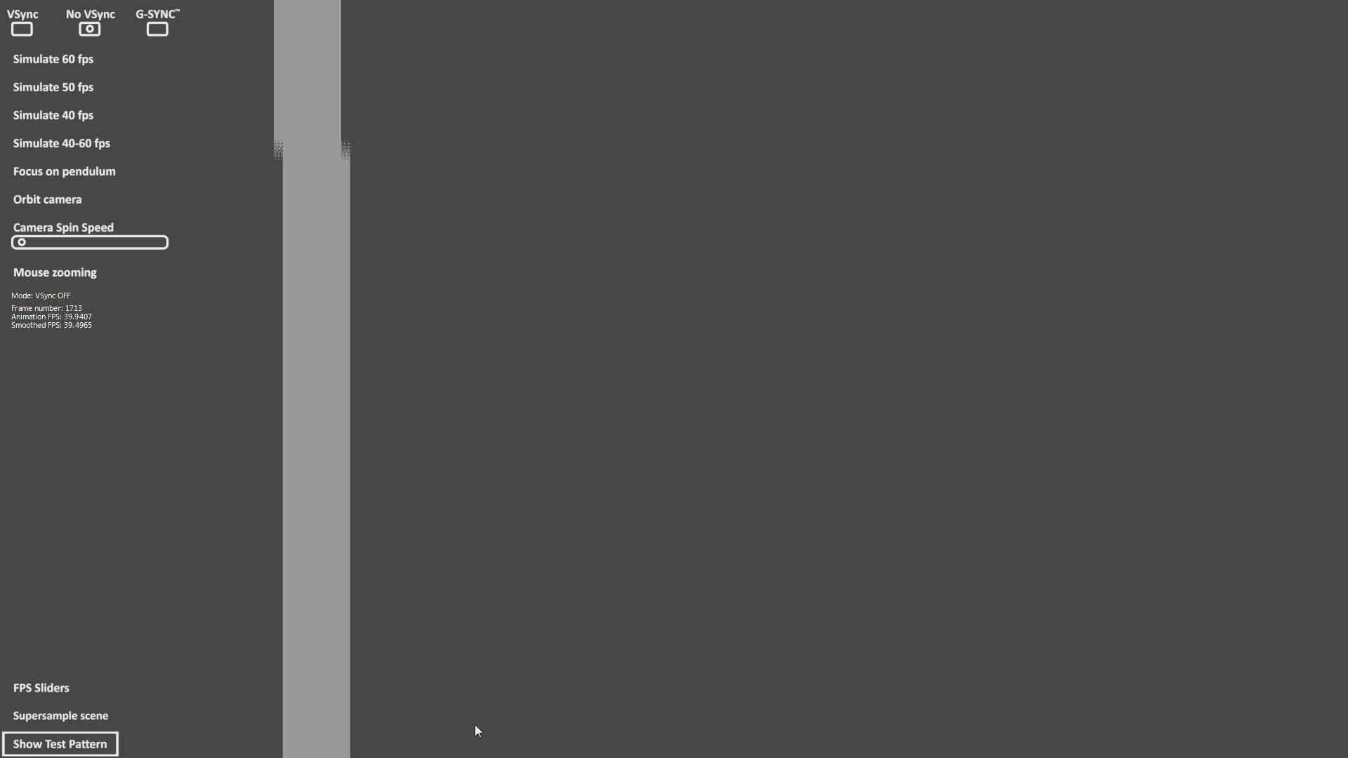

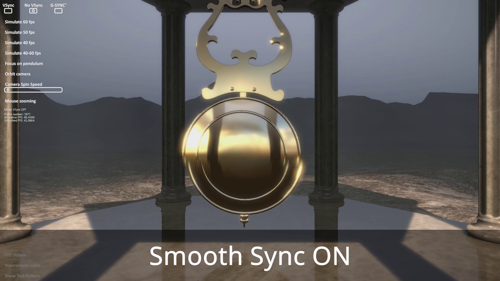

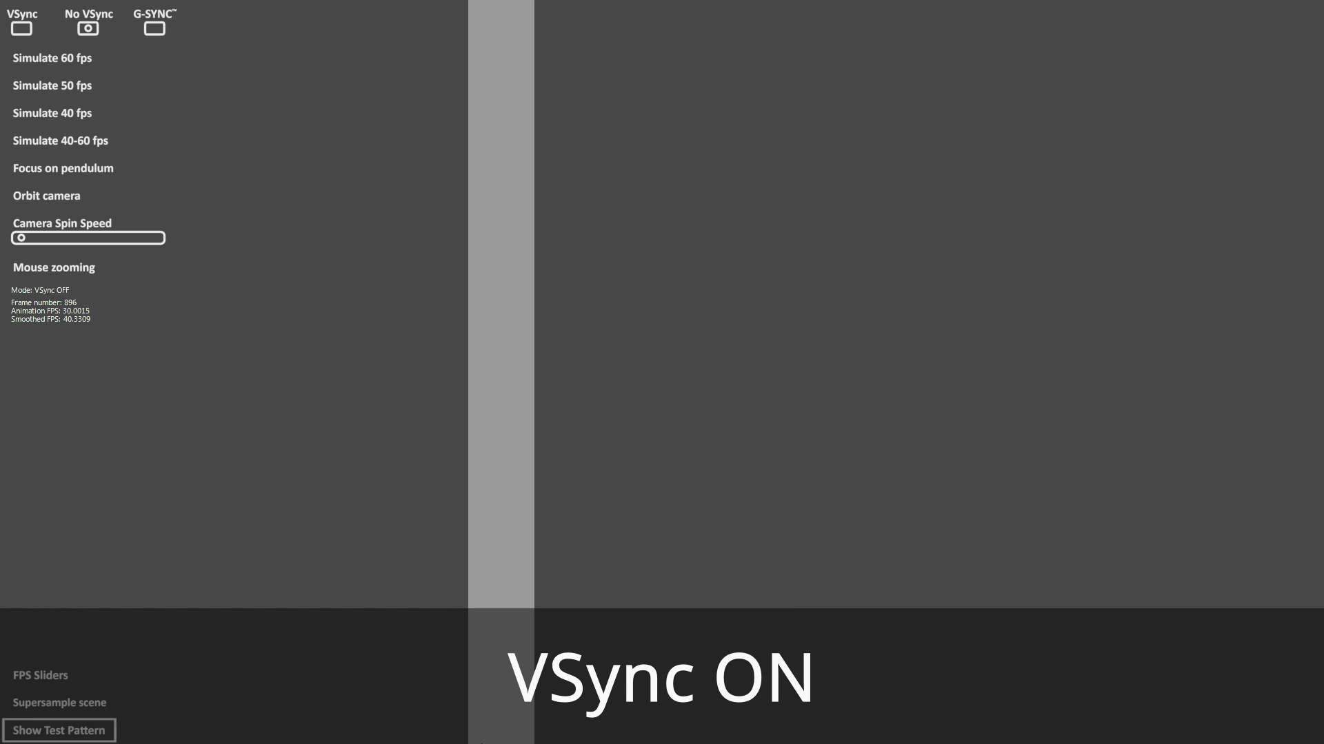

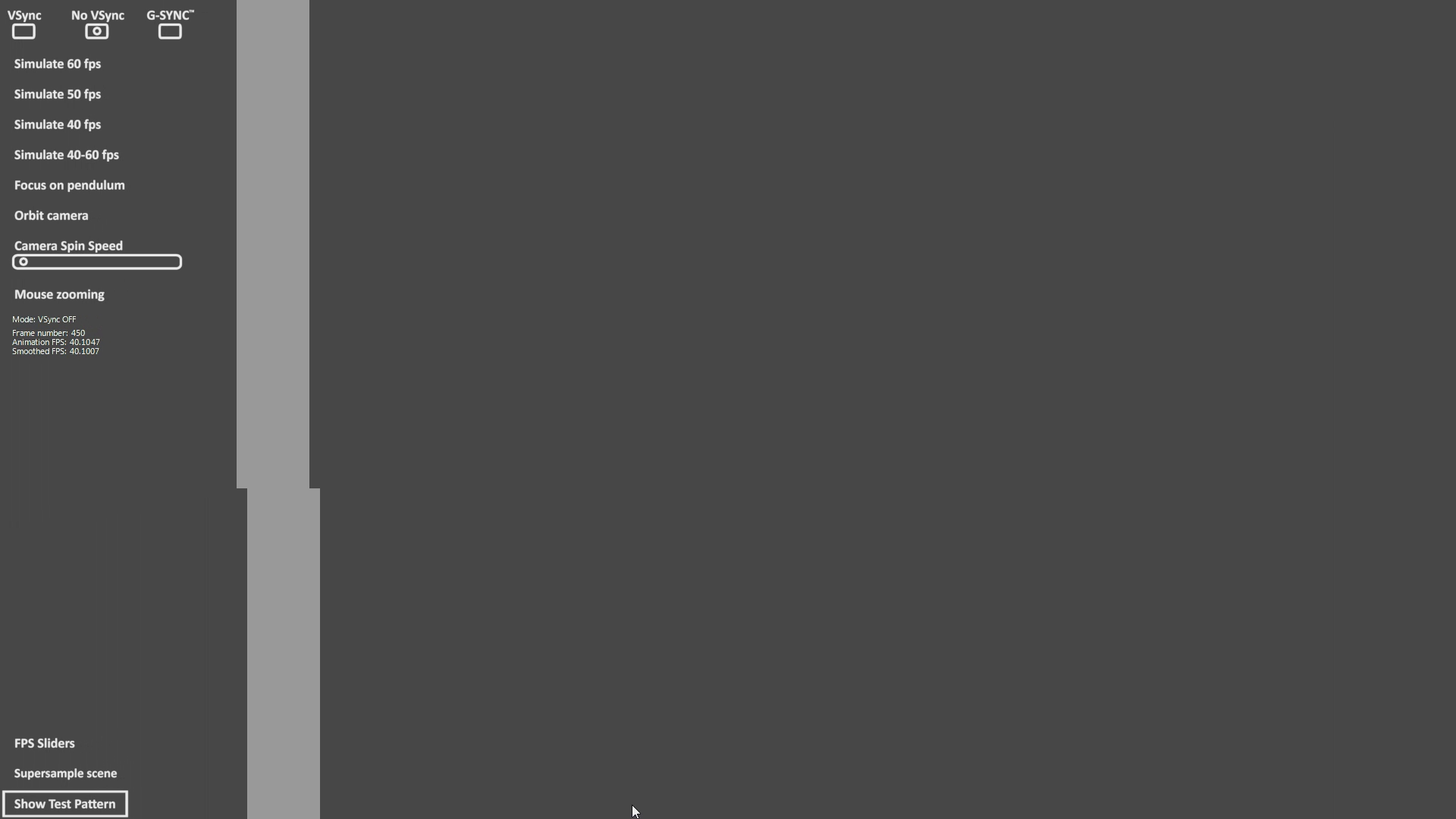

Intel - Smooth Sync
Hinweise:
  • Treiber 30.0.101.1743
  • Arc Control 1.0.4723.0
  • Nvidia Pendulum Demo
Einstellung der Pendulum Demo:
  • 1920x1080 Vollbild
  • Supersampling aus
  • auf 40FPS limitiert

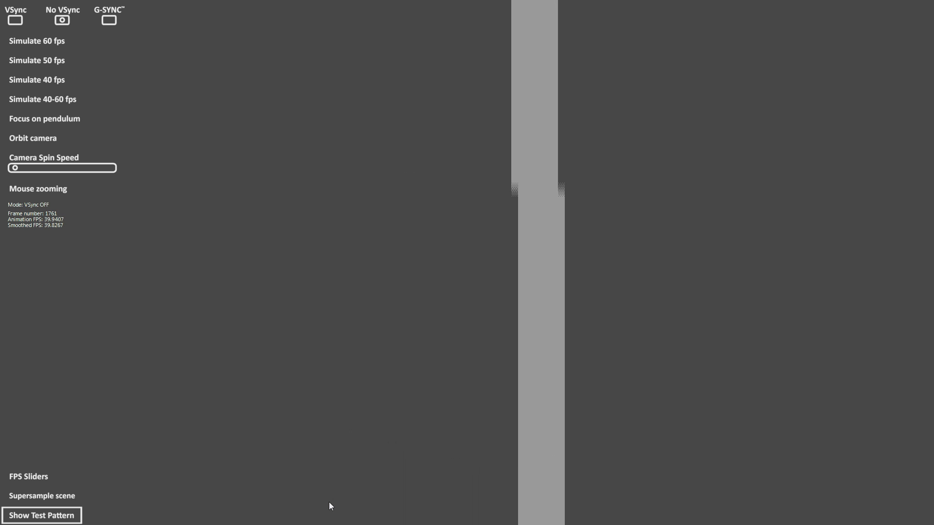

Test Pattern:
A380_Sync-Off.png -> Sync Off
A380_VSync-On.png -> VSync On
A380_Smooth-Sync-On_1.png A380_Smooth-Sync-On_2.png -> Smooth Sync On
Pendulum:
A380_Sync-Off_Pendulum.png -> Sync Off
A380_Smooth-Sync-On_Pendulum_1.png A380_Smooth-Sync-On_Pendulum_2.png -> Smooth Sync On
Wie man sehen kann kaschiert Smooth Sync die harten Schnittkanten durch Dithering und in Bewegung finde ich das sogar tatsächlich sehr effektiv. Ein Video auf Youtube lade ich gerade noch hoch.
Hier ein kurzes Video dazu:

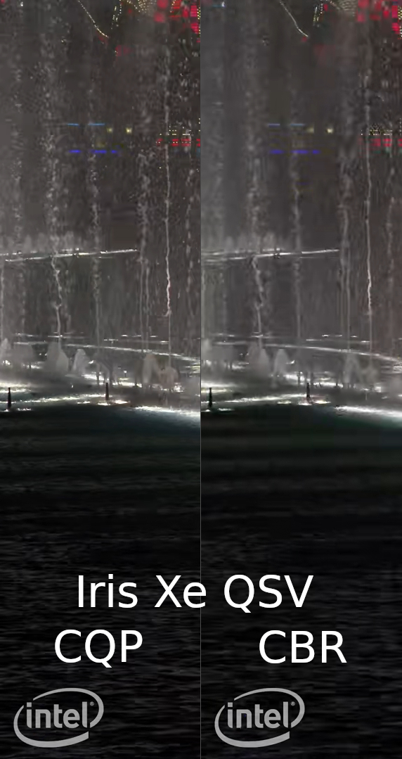

In der ausgewählten Szene (ist auch echt anspruchsvoll) ändert sich einfach zu viel für CBR (Constant Bit Rate). Selbst bei 3500 kbps sieht es total matschig aus. Da hilft nur die Empfehlung auf CQP. Ich hab hier ein Sample des Videos mit CQP best gefunden.

Da hast du dich vermutlich ein wenig verlesen, Smooth Sync funktioniert soweit im kompletten Spektrum. Es gibt da keine untere Grenze wie mit Adaptive Sync, bei der dann mit Low Framerate Compensation (LFC) gegengesteuert werden muss.
Der von mir verwendete Monitor hat 1920x1080 60Hz und ist via HDMI angeschlossen (siehe auch das Ende des kleinen Videos).
Es gibt noch Intel Speed Sync, was mehr oder weniger das Equivalent zu Nvidias Fast Sync ist. Beide greifen nur wenn die Bildrate über der Aktualisierungsrate des Monitors liegt.
