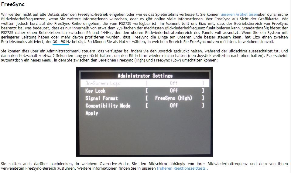

@GerryB In diesem Fall war es ein portabler 0815-China 15,6" Monitor per HDMI. Zwischengeschaltet eine kleine Elgato Box für Aufzeichnungen. Für Freesync/ASync habe ich einen EIZO FS2735.

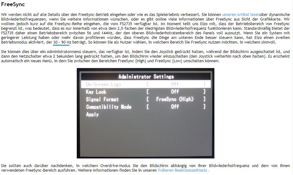

Der EIZO kann nen 2. Modus mit 30-90Hz Freesync, ... im Bedarfsfall für Dips<40fps sinnvoll!
https://tftcentral-co-uk.translate...._tr_tl=de&_x_tr_hl=de&_x_tr_sch=http#freesync

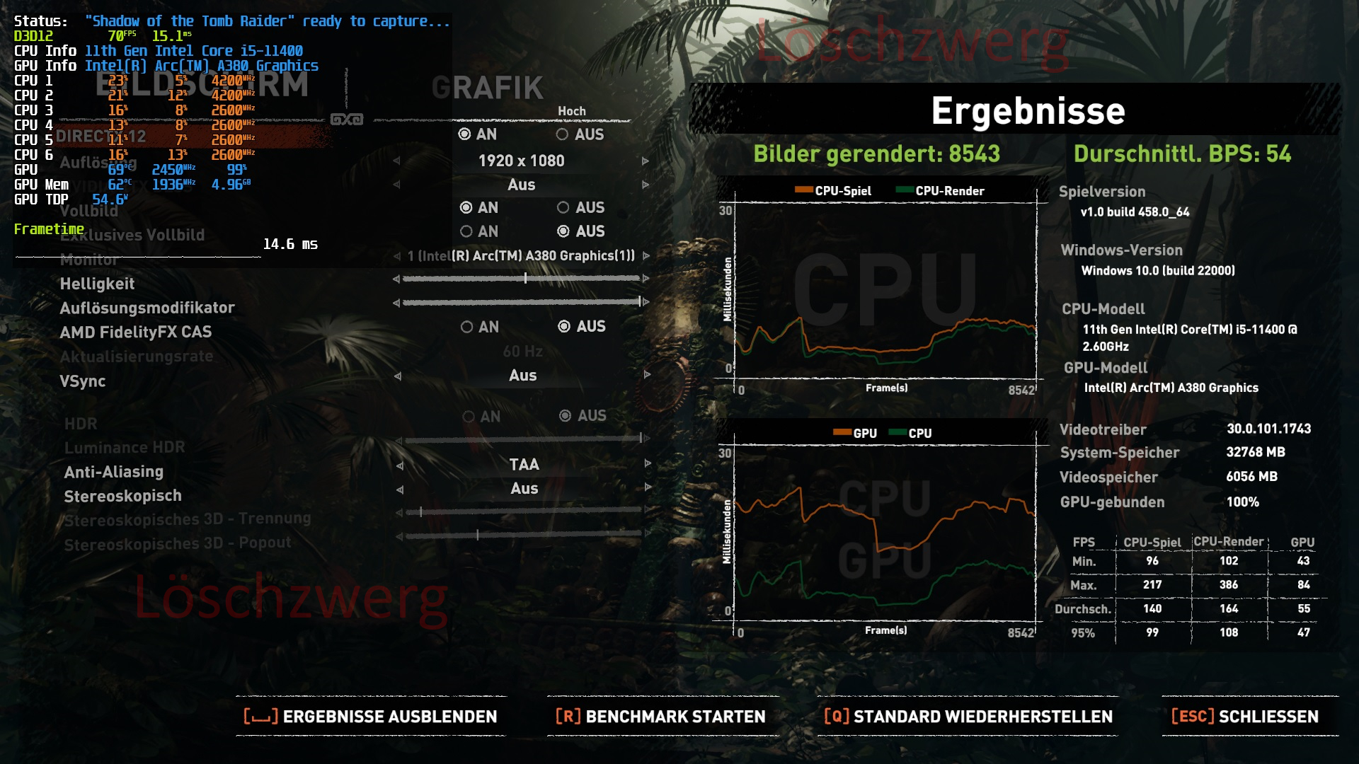

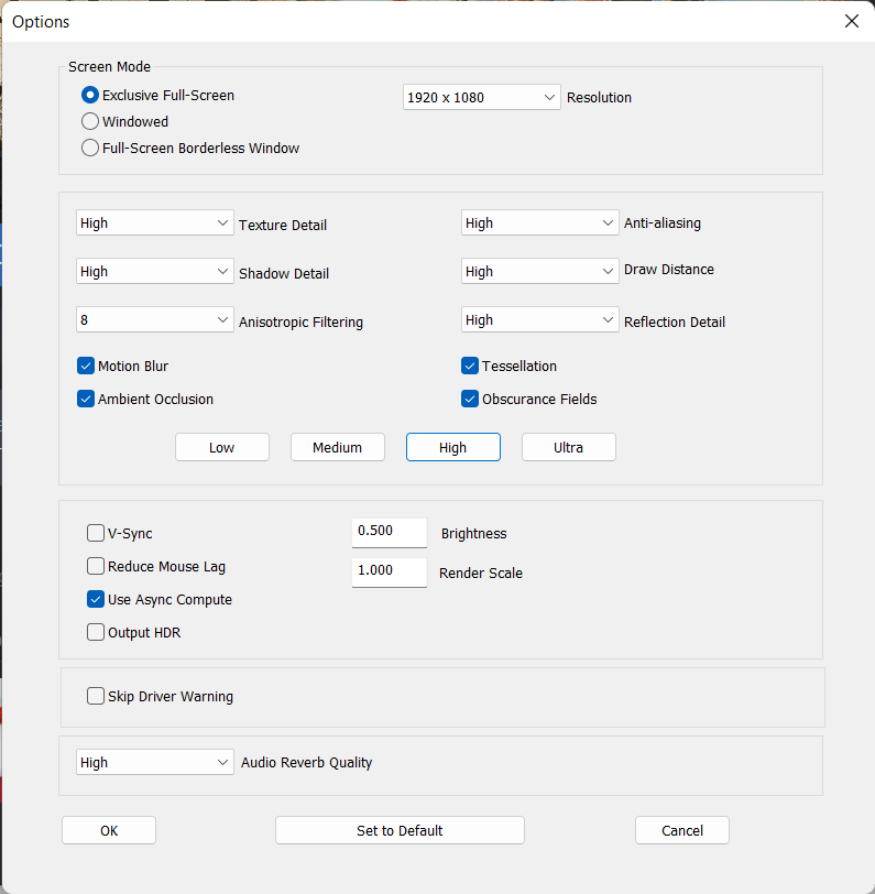

Abseits von 3DMark müssten wir uns noch auf Einstellungen einigen. SotTR hatte ich 1080p, High Preset, TAA, DX12 (exkl. Fullscreen) verwendet. In SotTR bringt OC soweit auch eher nichts: https://www.computerbase.de/forum/attachments/sottr_fps-jpg.1240651/

  • Shadow of the Tomb Raider: deine Settings, siehe Thread

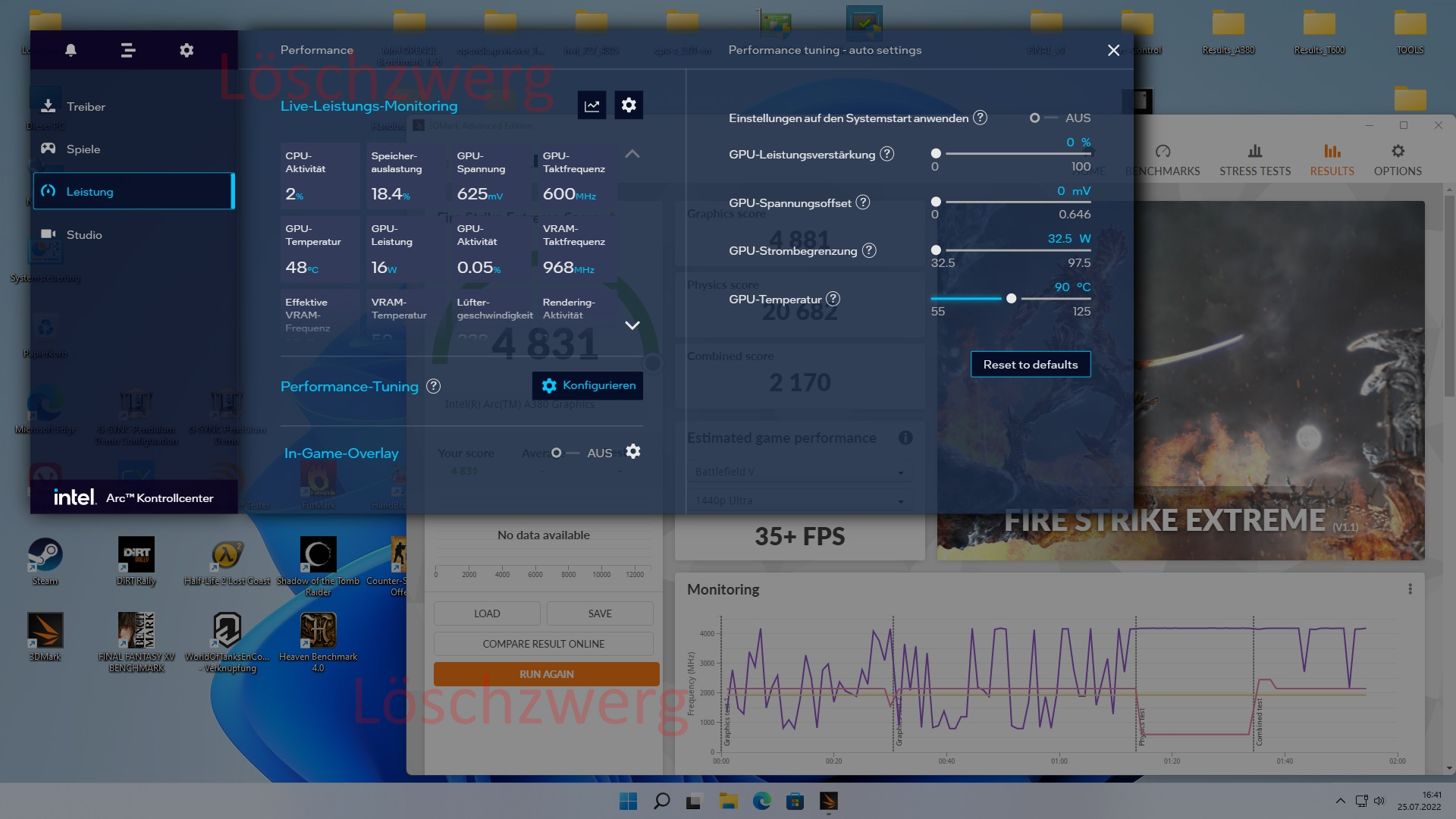

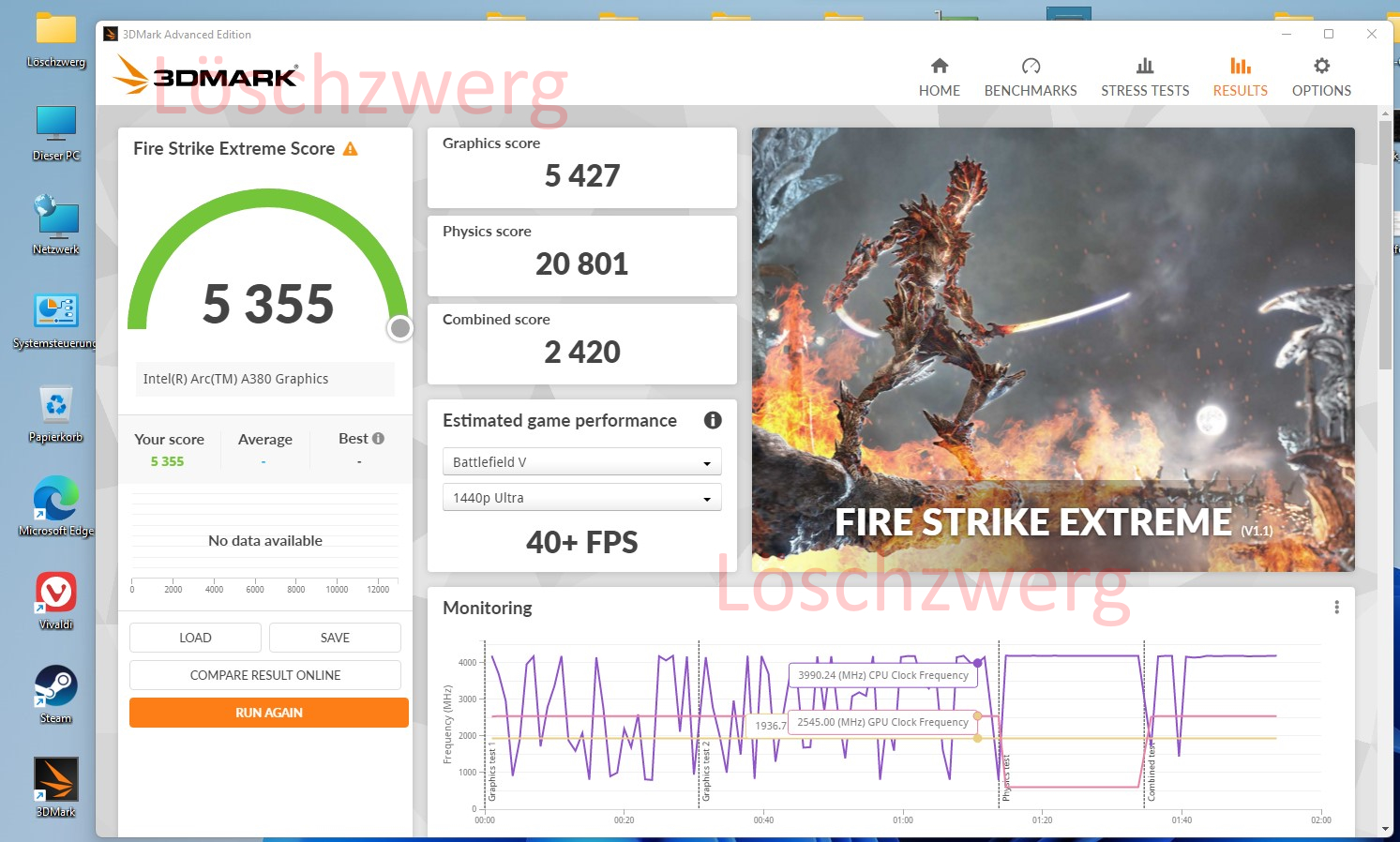

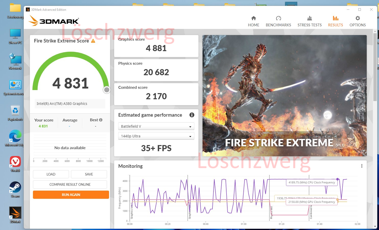

@Zer0Strat

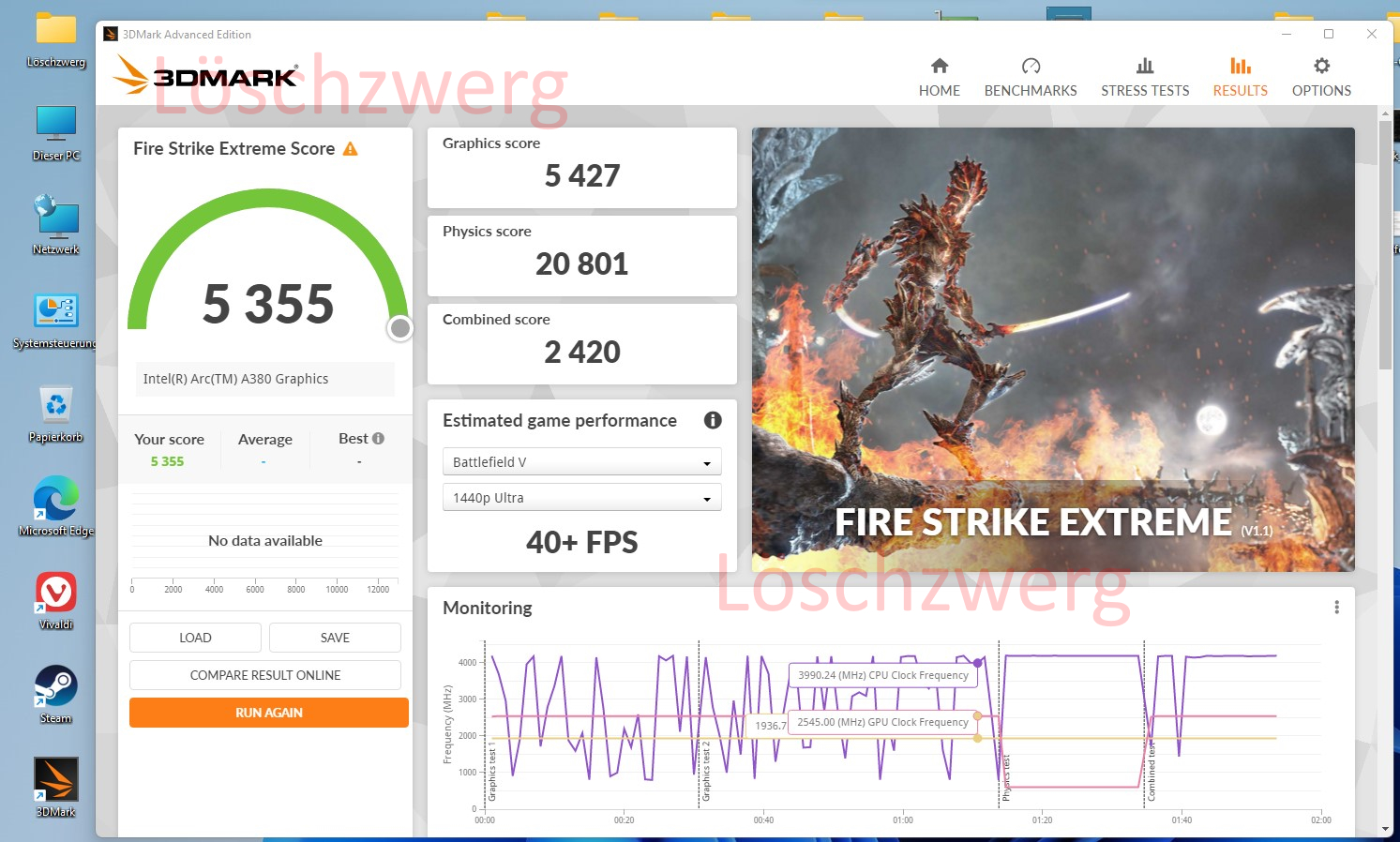

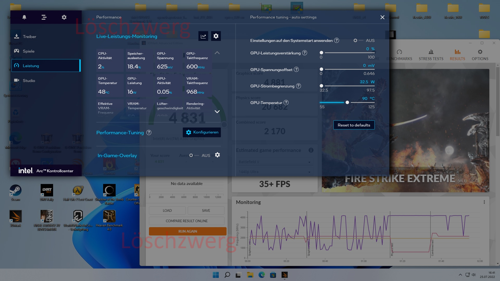

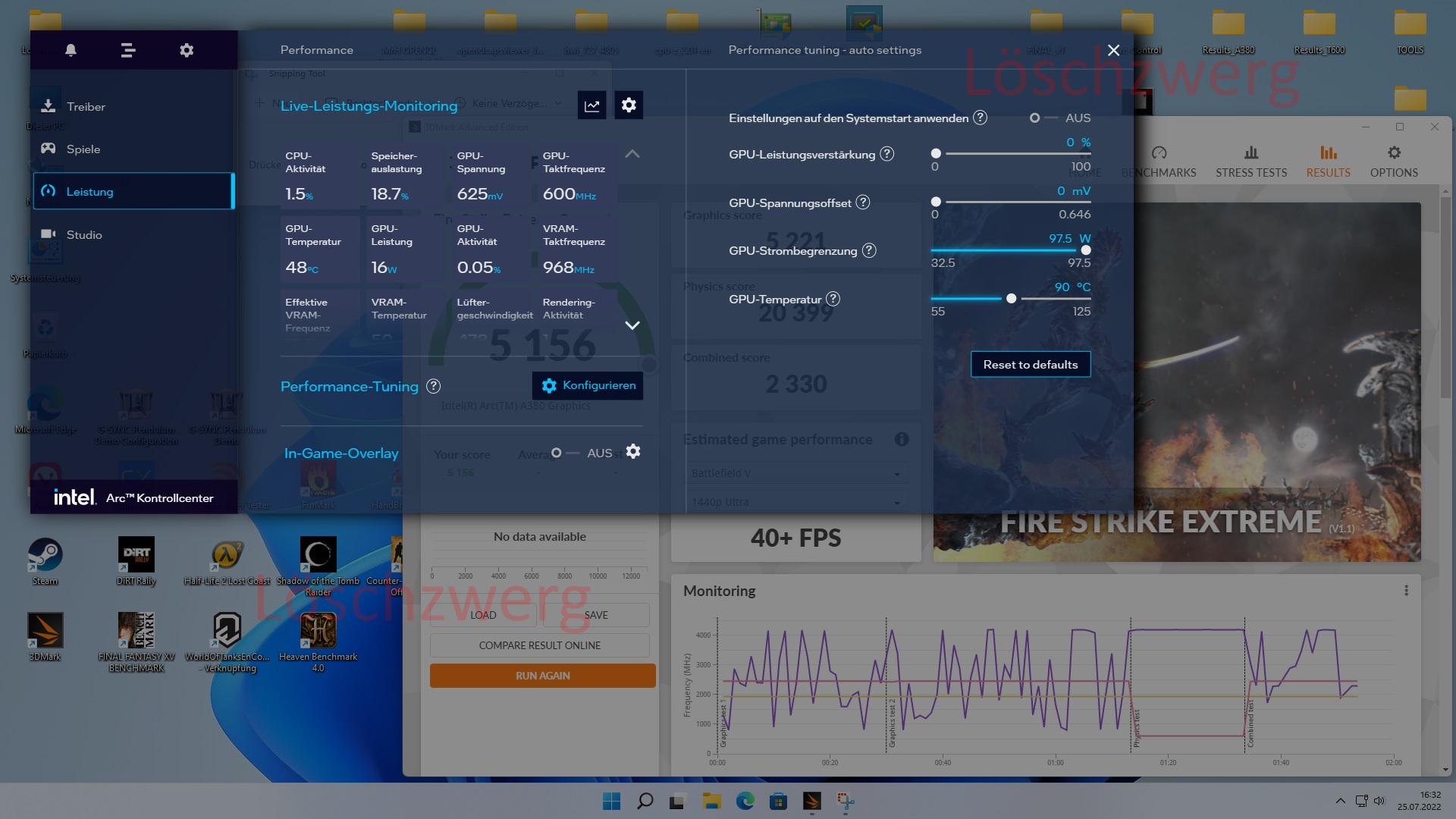

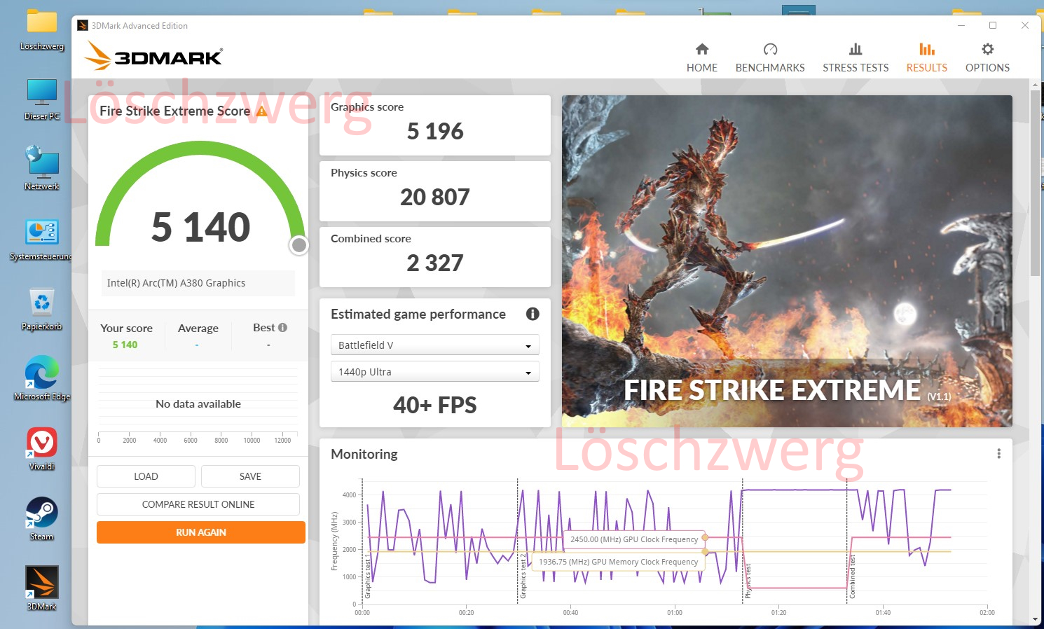

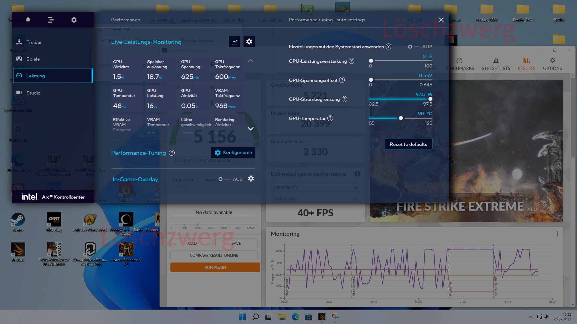

3DMark Fire Strike Extreme
A380_FireStrikeExtreme_default.jpg -> Graphics 5196 (Default)
A380_FireStrikeExtreme_PLmax.jpg -> Graphics 5221 (PL maximiert)
A380_FireStrikeExtreme_PLmax-100MHz_OC.jpg -> Graphics 5427 (PL maximiert und +20% GPU; 2545MHz)
A380_FireStrikeExtreme_PLmin_1.jpg A380_FireStrikeExtreme_PLmin_2.jpg -> Graphics 4881 (PL minimiert; 2150MHz)
Also 300MHz weniger kosten knapp 300 Punkte.

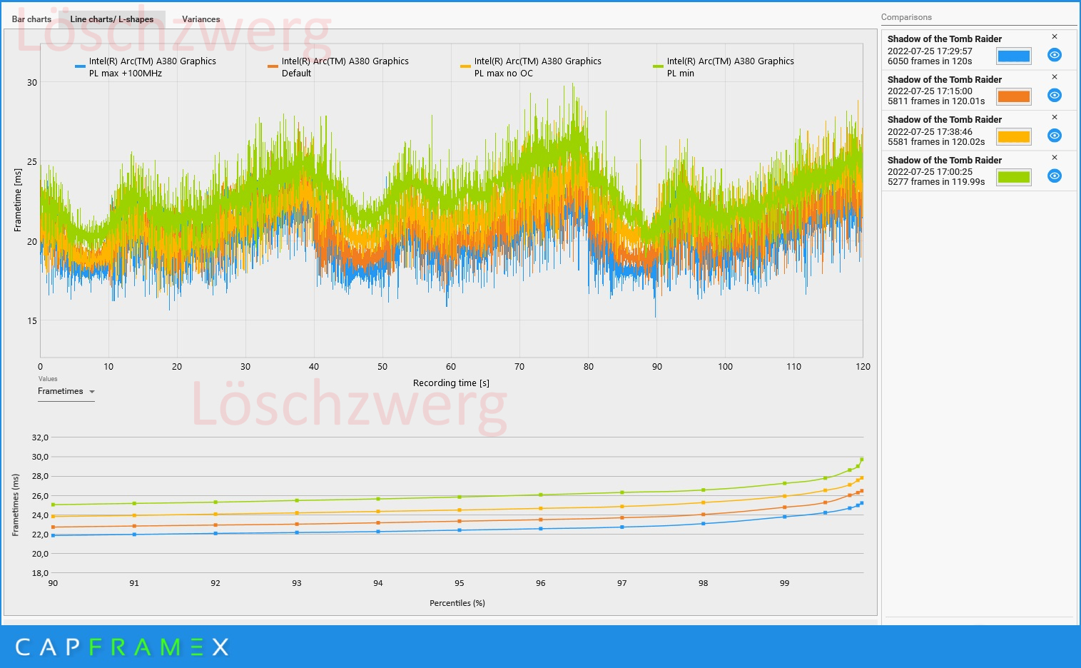

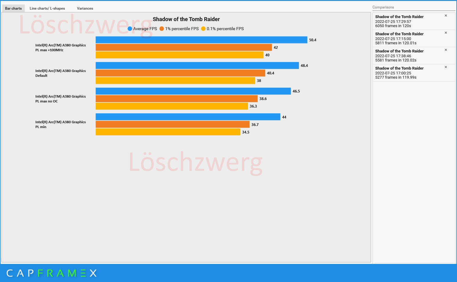

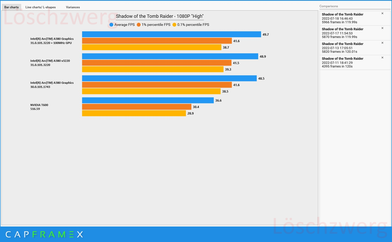

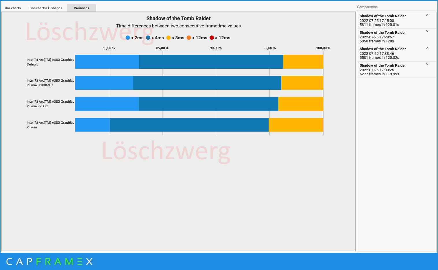

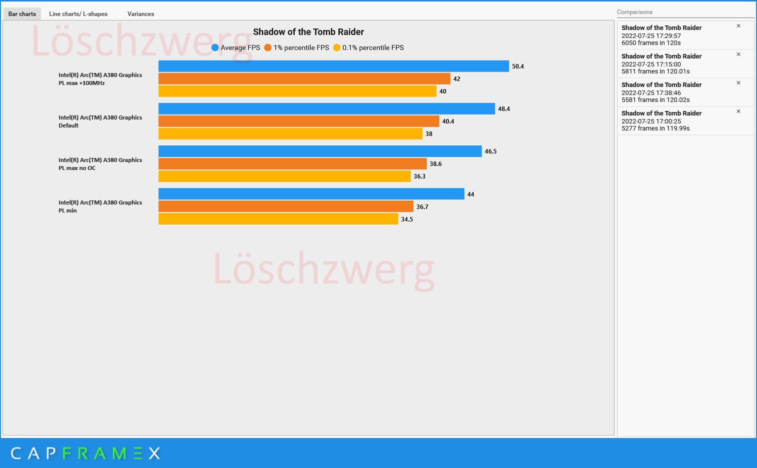

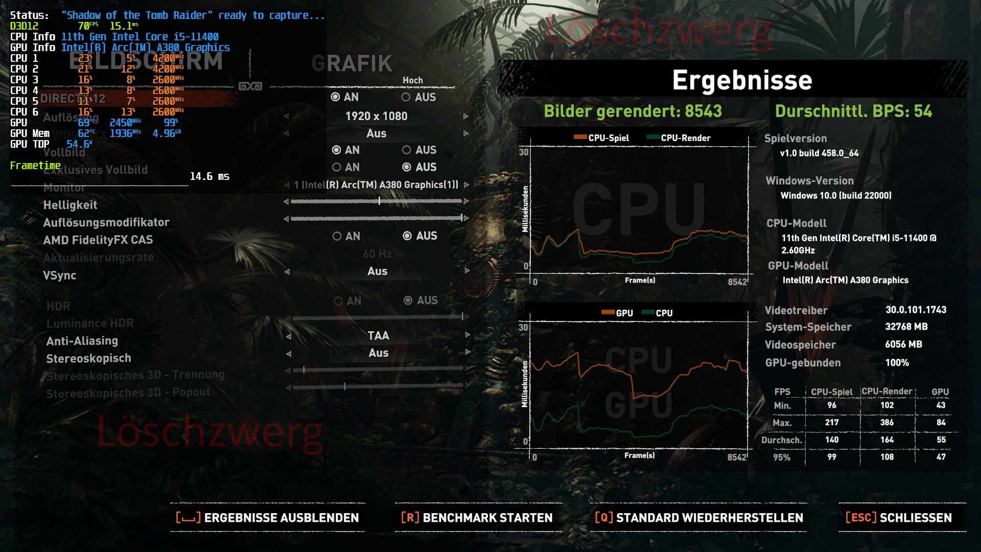

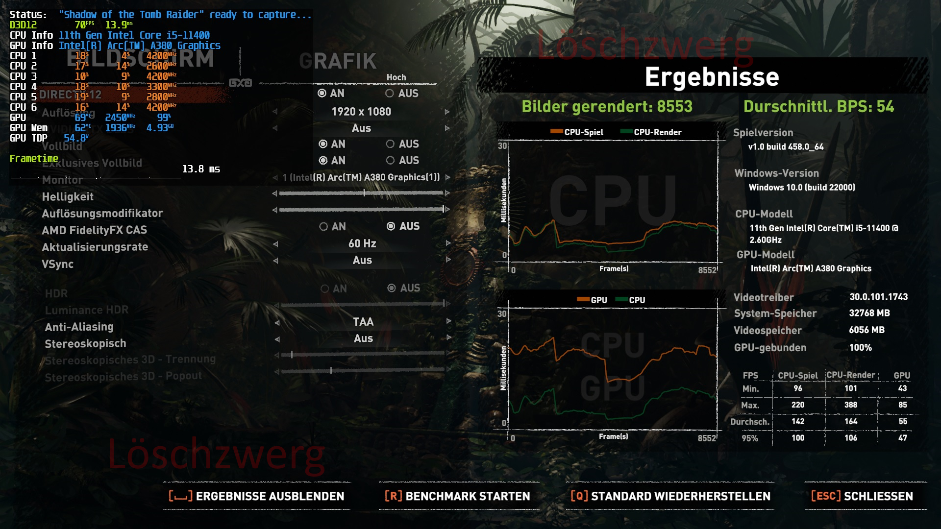

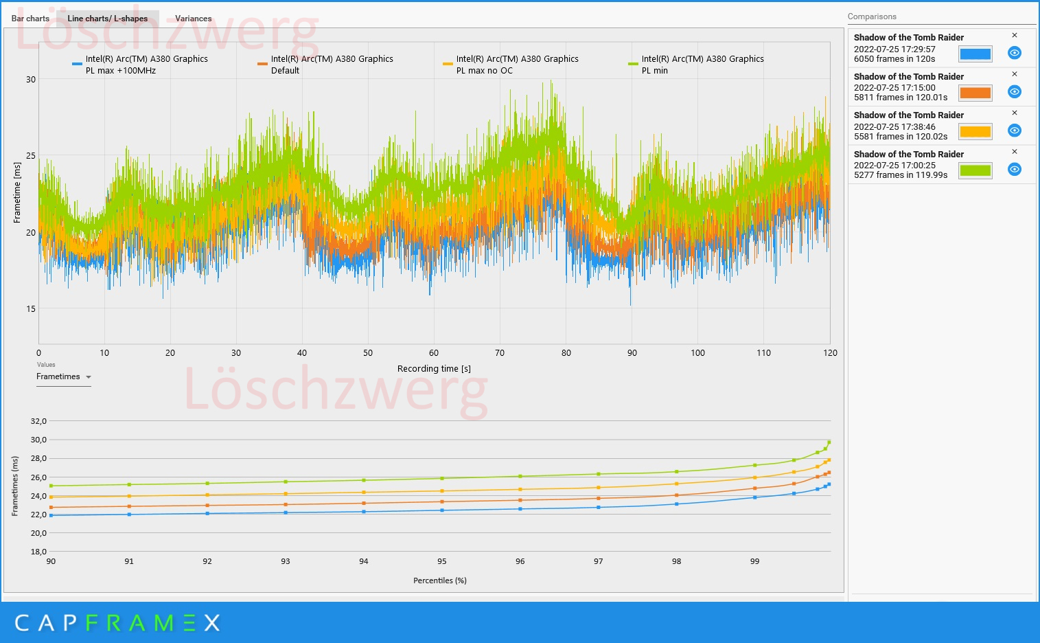

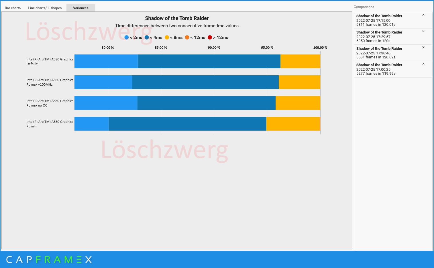

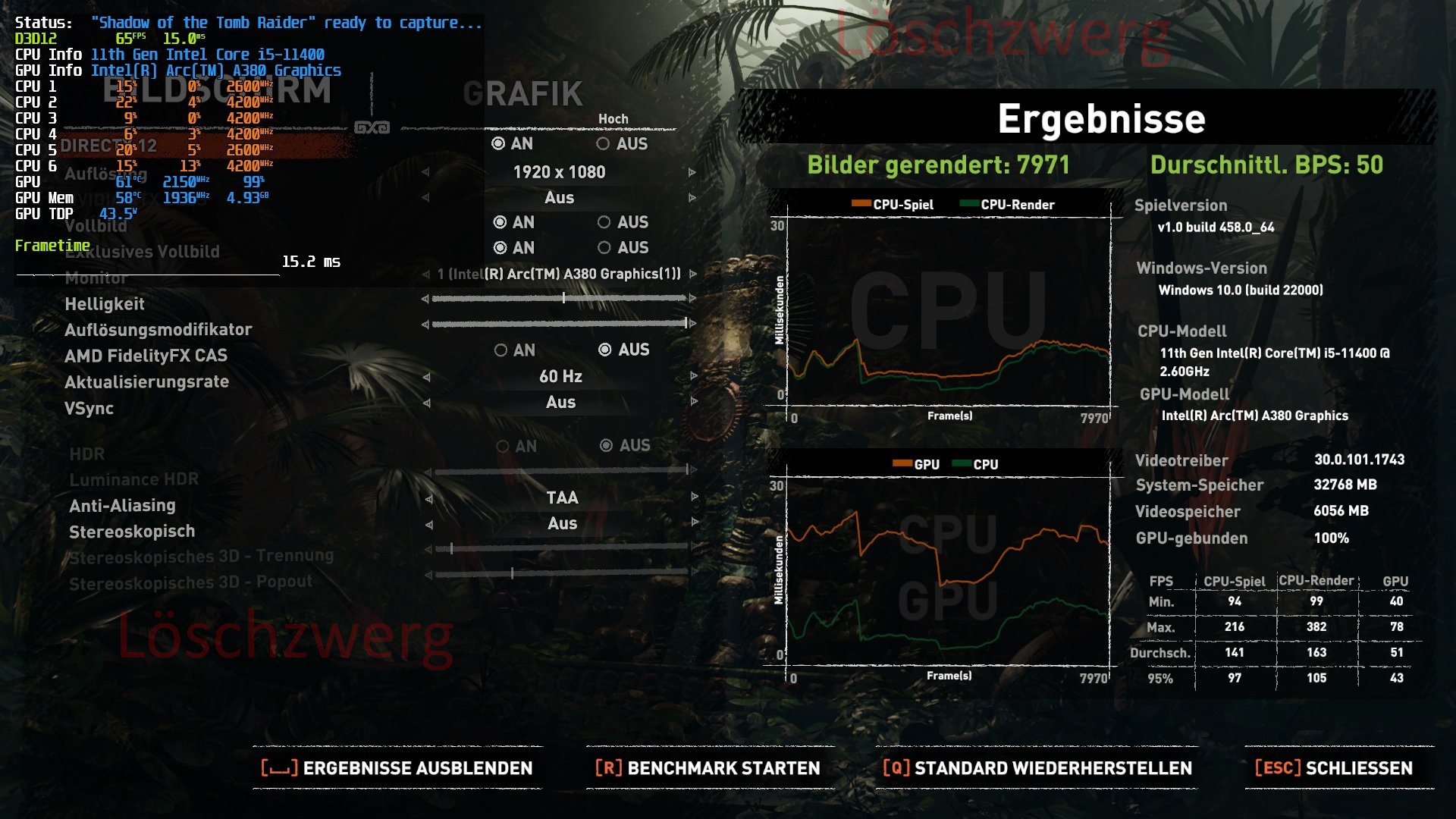

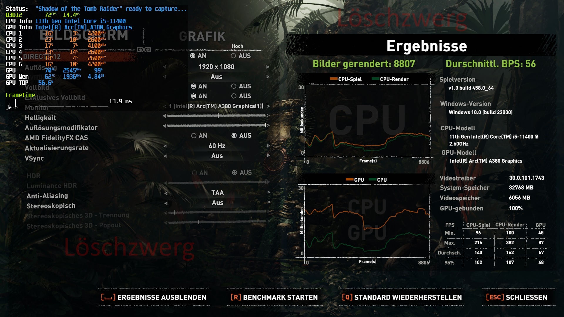

Ebenfalls der Vergleich Default vs PL maximiert vs PL maximiert + OC vs PL minimiert.
PL minimiert => 2150MHz; 42-44W GPU TDP
PL maximiert => 2450MHz; 52-54W GPU TDP
PLmaximiert + OC => 2545MHz; 55-57W GPU TDP
Einzelergebnisse im Spoiler:
Reaktionen: konkretor, GerryB und Zer0Strat
