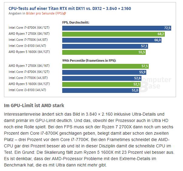

@Piak Das kommt stark auf die Spiele an. Z.B. in Anthem und Metro beträgt der Unterschied zwischen 8700K und 2700X zwischen 20 und 30%. Sowohl in den Frametimes als auch in den Avg FPS.
Natürlich eine entsprechend starke Karte vorausgesetzt, damit man überhaupt in diese FPS Regionen kommt. Aber mit einer RTX 2080 würde sich das schon lohnen. Darunter könnte man natürlich auch zu AMD greifen.

Und wenn man so wie 90% aller Gamer im GPU Limit zockt ist der 2700X auf einmal schneller als der 8700K.

Hängt auch immer von den Spielen und den Settings ab.
In den Metro Benchmarks in Full HD sieht man doch deutlich, dass eine RTX 2080 schon ausreicht, damit der 2700X zur Bremse wird. Und in Anthem auch.
In Division 2 liefert der 8700K auch 20% mehr. Wobei man hier aber sagen muss, dass alle CPUs weit über 100 fps liefern. Da ist das natürlich dann vollkommen egal, ob man nun 170 oder 210 hat :D
Also noch mal im Detail (Metro):
8700K: 79 min, 100 avg
2700X: 60 min, 75 avg
RTX 2080: 86 min, 101 avg
(Anthem):
8700K: 62, 96fps
2700X: 52, 79fps
RTX 2080: 68, 95fps
Ich finde, dass das meine Behauptung bestätigt :D
Sicherlich kann ich auch irgendwo im Netz Benchmarks finden, die genau das Gegenteil zeigen. Aber dem Portal hier vertraue ich dann doch ein klein wenig mehr als einem russischen YouTube Video, wo ganz offensichtlich was mit dem FPS Counter des Intel Systems nicht stimmt.
Und ja, bei den CB Benchmarks (genau so wie bei allen anderen Benchmarks, die es so gibt) weiß man natürlich nicht was wie wo genau getestet wurde. Vielleicht hat man einfach nur ungünstige Szenen im Spiel erwischt. Oder eine bestimmte (unnötige) Einstellung aktiviert, durch die sich dann plötzlich die Performance extrem unterscheidet, auch wenn man als Spieler überhaupt keinen Unterschied wahrnimmt, ob die Einstellungen nun an oder aus ist.
