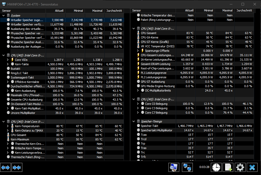

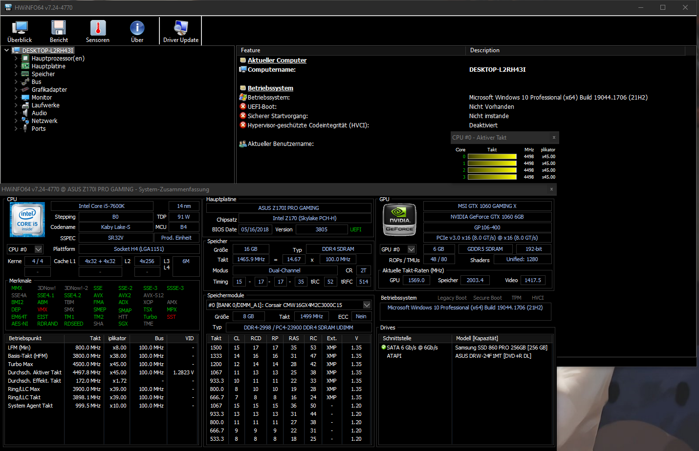

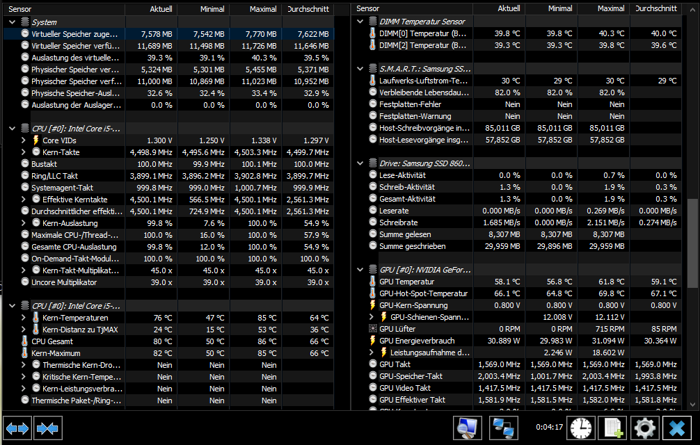

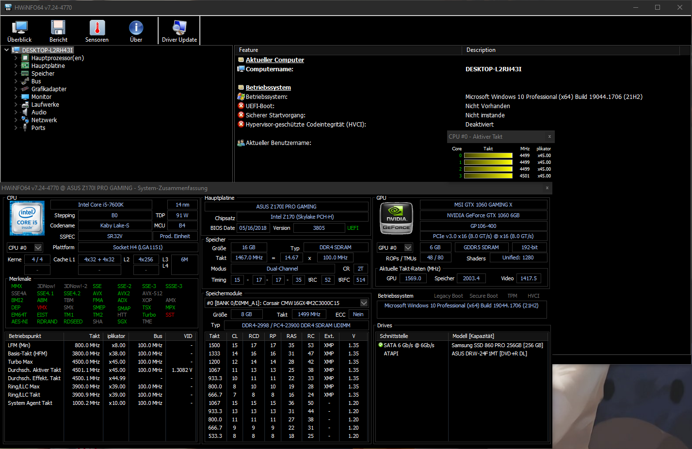

Das erste bild ist Hwinfo unter idle und das zweite unter volllast

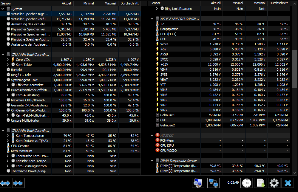

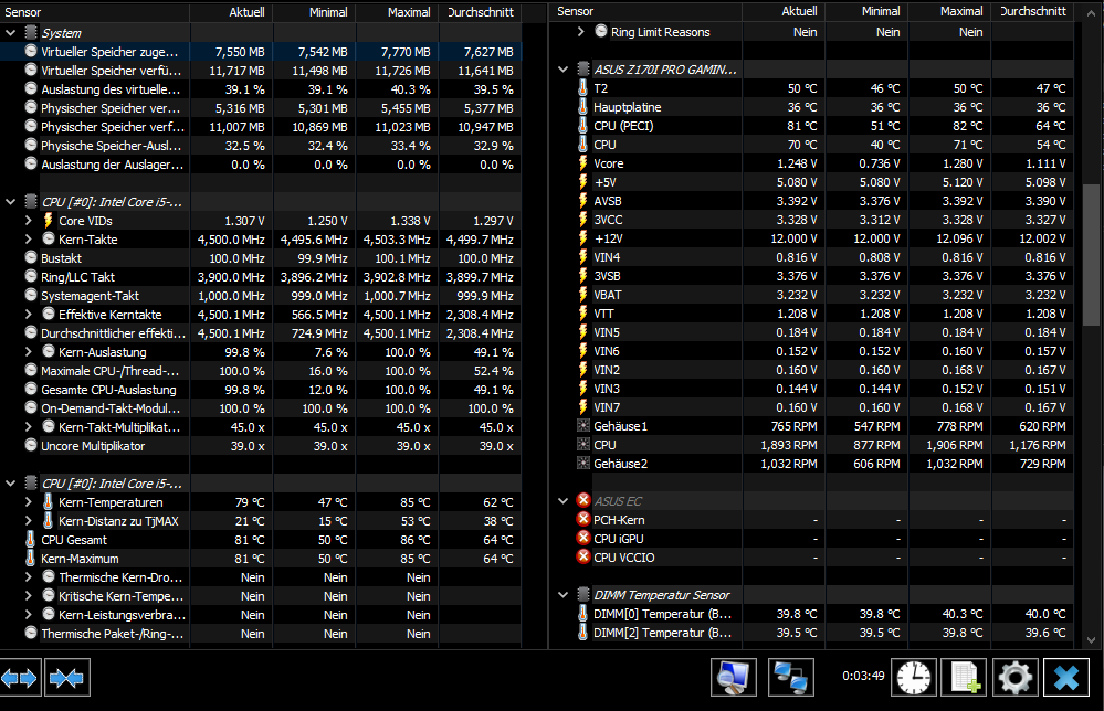

hier noch die sensorenüberwachung unter volllast

Das sieht doch ziemlich gut aus.
Was für eine Last ist das denn?
Und sieht das genauso aus, wenn die 100% durchs snipping tool kommen?
Oder welcher Prozess da so viel Auslastung erzeugt.

Mich wundern die dauerhaft anliegenden 4500 MHz.
Also es ist natürlich möglich, dass das Asusboard da wieder gerne irgendeinen enhanced-Boost-irgendwas Modus laufen lässt, aber eigentlich sollte der Prozzi doch nur max. 4.2 boosten und das auch nur auf einem Kern.
Der Rechner scheint aber 4 Minuten ständig auf 4500 zu laufen, aber die Auslastungen sind vermutlich nur 2 Minuten maximum gewesen? Weil teilweise die Auslastung im Mittel ja niedriger ist. Frage mich auch, ob er überhaupt runtertaktet im idle. Das wäre jetzt nicht zwingend nötig außer für weniger Verbrauch, aber irgendwas ist doch da etwas seltsam.
Grundsätzlich sieht die Volllast ja erst mal ok aus. Ich habe aber in der 7000er Generation und drum herum überhaupt keine Erfahrungen gesammelt, vielleicht steckt da ein Teufel im Detail.
Grundsätzlich mag das laufen mit überm Turbotakt, wenn es aber nicht läuft, ist es immer nicht schlecht mal nachzuhaken und ggf. das Auto-Overclock oder was auch immer das auslöst mal auszustellen testweise.
Persönlich würde ich immer auf "ausgeglichen" den Energiesparplan laufen lassen. Das muss funktionieren, sonst orgelt die Kiste ja auch im idle volles Rohr und das ist ja gar nicht nötig. Nur in Ausnahmefällen kann das Probleme machen, aber das sehe ich hier nicht.
Und bezüglich RAM-Belegung usw. könnte ich mir vorstellen, dass das bei Tarkov schon eng werden könnte. Das braucht ja mitunter doch einiges. Ob sich da mittlerweile was geändert hat, weiss ich nicht genau. Aber gut - wenn es auch ohne vollen RAM Probleme macht, wird das Hauptproblem wohl eher woanders sein. So abwegig war der Gedankengang mit dem überhitzten Board von Baal Netbeck aber vielleicht auch nicht, vor allem wenn der Prozzi im OC läuft. Auch wenn es nur ein kleinerer i5 ist.

Wenn ich mir so die Screenshots anschaue, irritiert mich etwas:
Bei Dir scheint Hyper-V installiert/aktiviert zu sein aber die HW-Virtualisierungs-Unterstützung der CPU deaktiviert. Sehe ich das richtig und ist das Absicht?

Wenn es so wäre, passiert meiner Kenntnis nach folgendes: Auch Dein Windows Host wird - zwar privilegiert aber - zu einer VM. Ohne HW-Virtualisierungs-Unterstützung über die CPU sollte das oft sehr träge werden (u.a. weil so ziemlich alle Brower mittlerweile die GPU zur Beschleunigung nutzen). Auch würde das zum Teil erklären, warum Windows "meint" die CPU würde mit 4.5 GHz laufen, auch wenn per HW/BIOS nur 4.2GHz möglich wären.
Ist einen genaueren Check wert.
Wenn Du Hyper-V nicht wirklich brauchst, bitte nicht installieren. Nach einer Standard-Installation sollte Hyper-V nicht installiert/aktiviert sein.

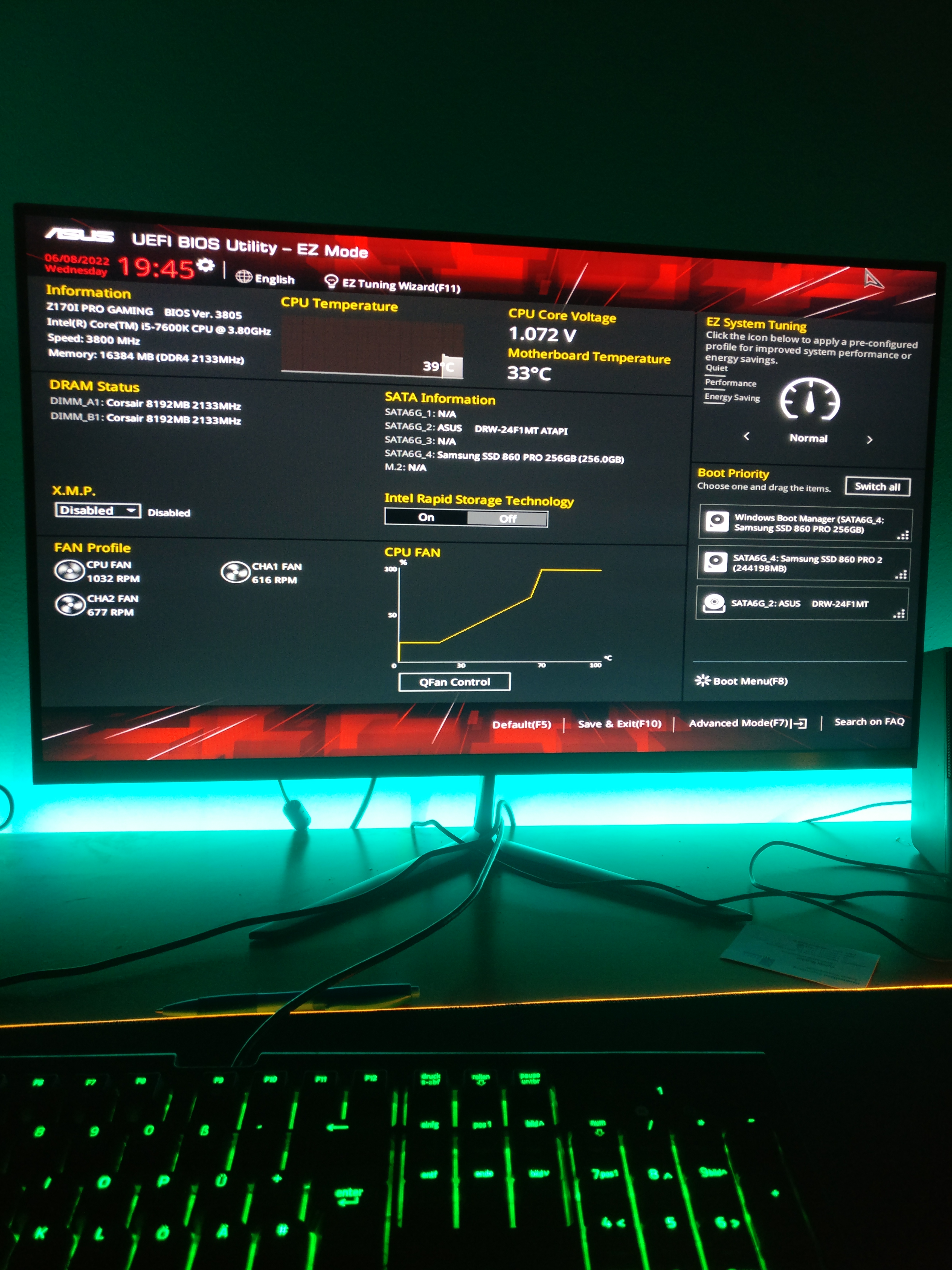

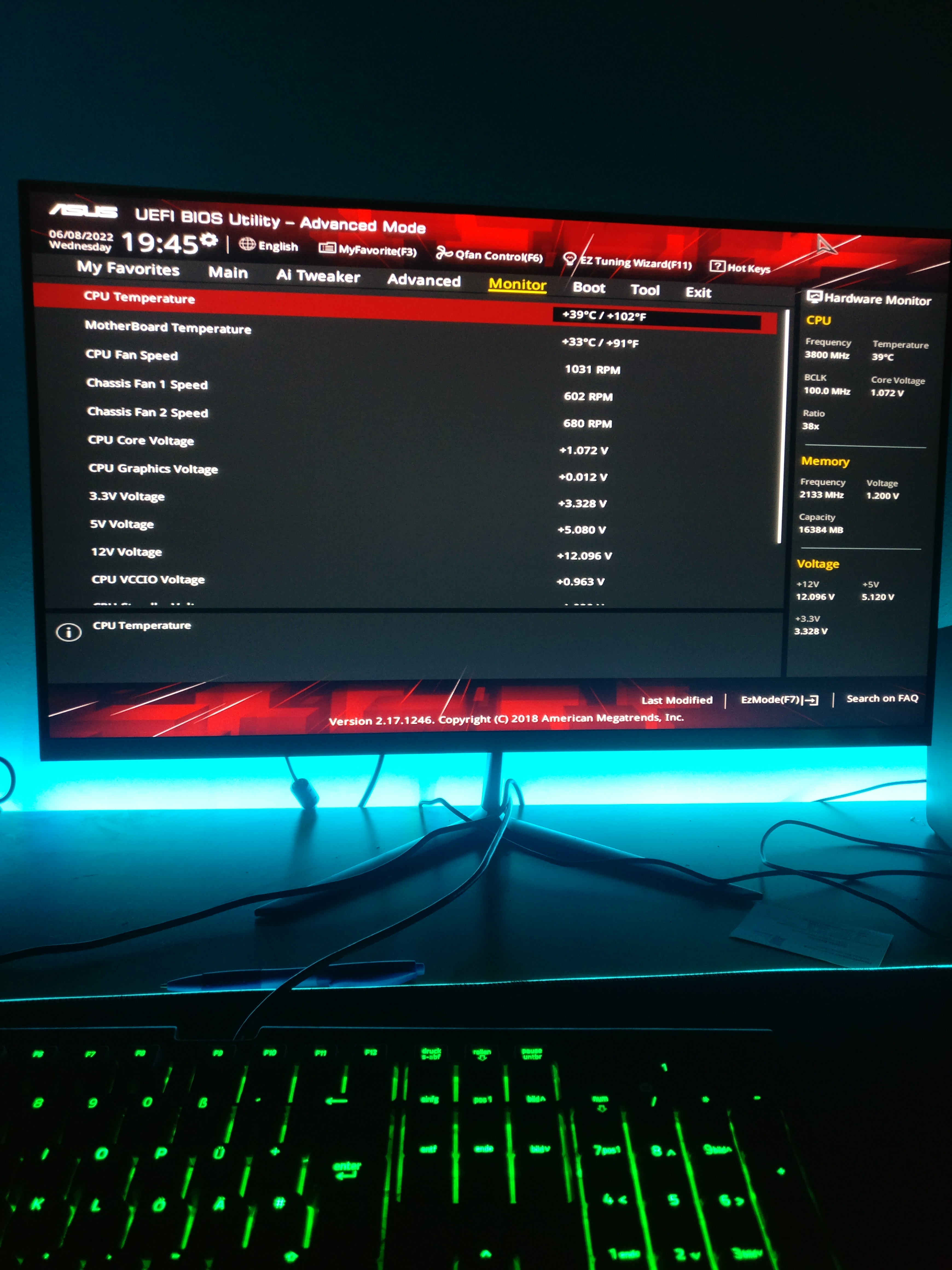

Also ich habe jetzt den komplett frischen Windows drauf, noch keine Treiber installiert und nichts, Auslastung der CPU war wieder direkt bei 100% als ich Edge gestartet habe. Soll ich hier aus dem BIOS irgendetwas ändern oder nur im Windows im Moment?
