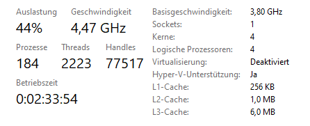

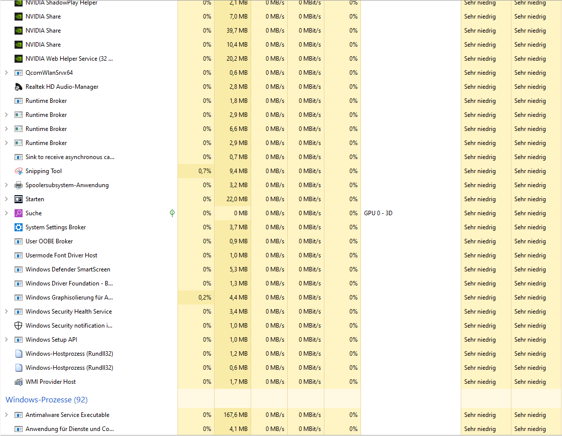

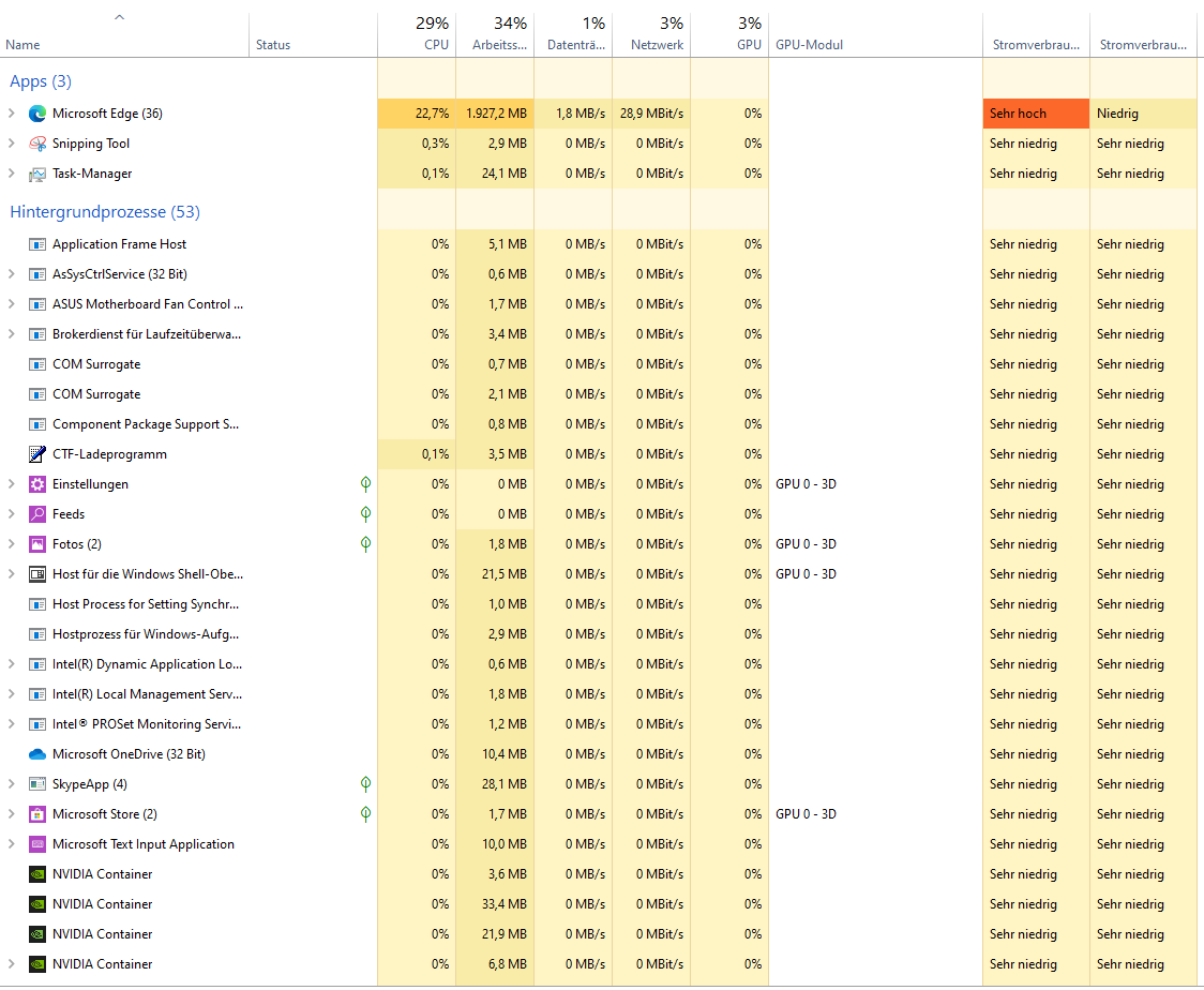

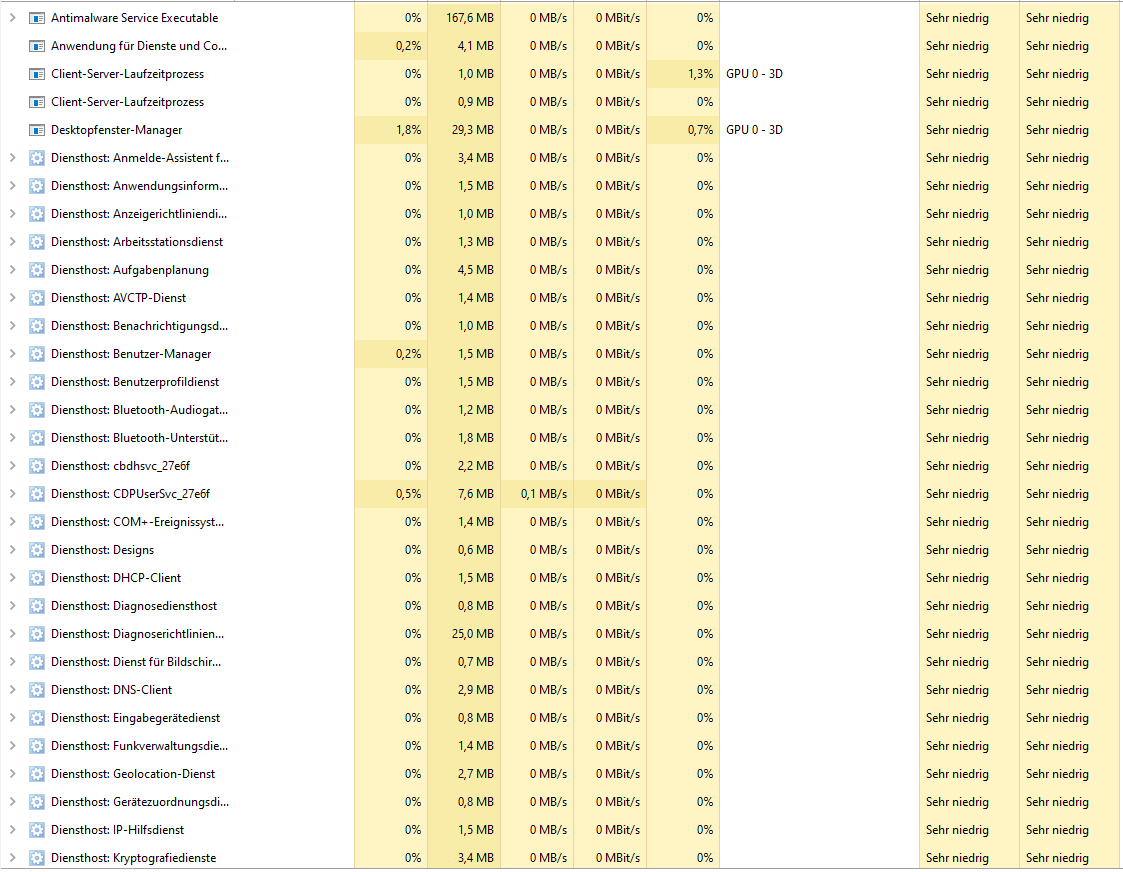

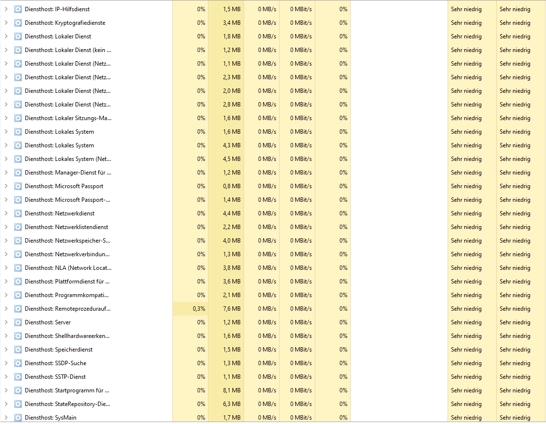

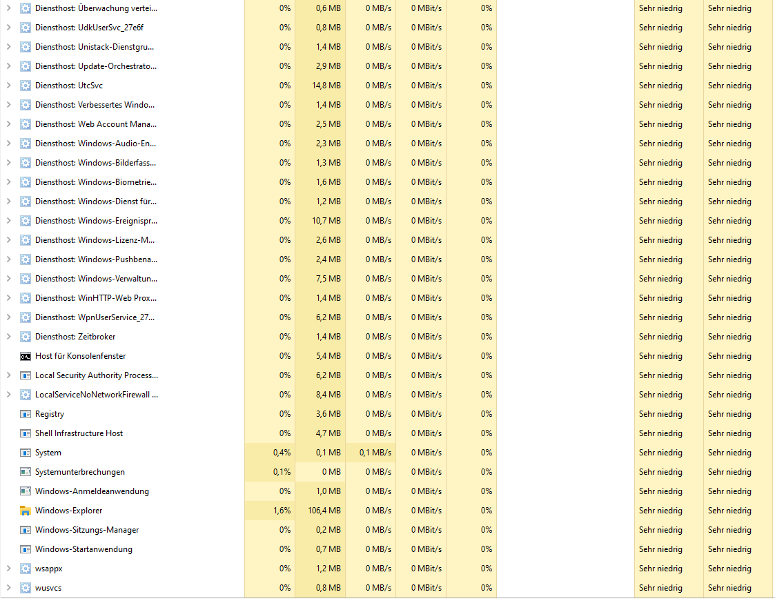

Kannst du einmal ein Screenshot vom Taskmanager reinstellen, auf welchem die Prozesse nach CPU-Last geordnet angezeigt werden?
Reaktionen: Baal Netbeck
Hier alle screenshots, das ist mit edge offen ohne video an etc
und ich ergänze normalerweise benutze ich nicht edge sondern einen anderen browser aber wollte eben alles auf standart im moment lassen um zu sehen was das problem sein könnte

Welche Tabs sind im Edge zum Zeitpunkt dieser Auslastung aktiv?

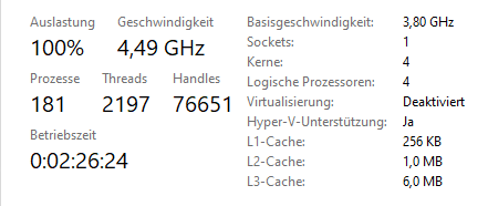

Habe über StabTest einfach mal schnell hochheizen lassen das man sieht was ist wenn er auf 100% ist (siehe Bild)
Tabs die offen sind ist nur dieses forum und ein pausiertes youtube video

Und wie taktet die CPU unter 'normaler' Browserlast, ohne Stresstest?

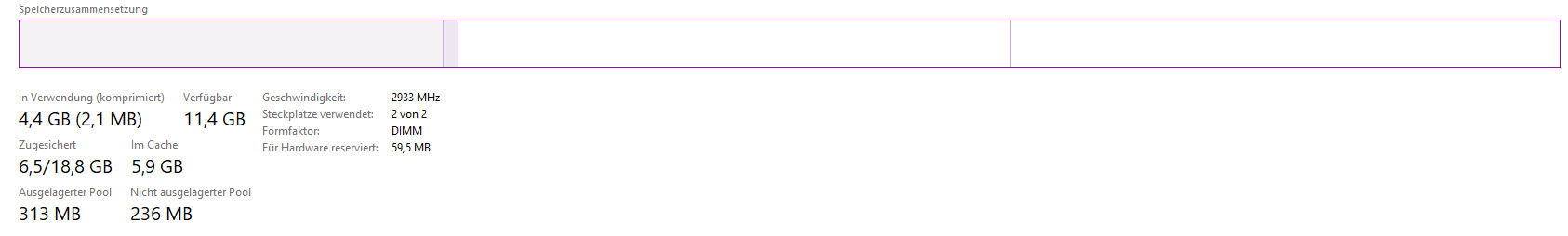

Außerdem kommt mir die Arbeitsspeicher-Auslastung sehr seltsam vor. Kannst du einmal einen entsprechenden Screenshot deiner RAM-Auslastung und -Kapazität posten?
das ist die Cpu wenn garnichts an ist außer der browser war jetzt das höchste was ich catchen konnte
drunter der ram speicher
aber was ich jetzt gerade sehe, sollte die CPU nicht auf 3.8GHz laufen? oder liegt das am performance modus?

3.8 GHz ist lediglich der Basistakt. Der Turbotakt liegt höher (4,2 GHz im Fall des 7600k). Die knapp 4,4 GHz können durch werksseitige Einstellungen des Mainboard-OEM zustande kommen.

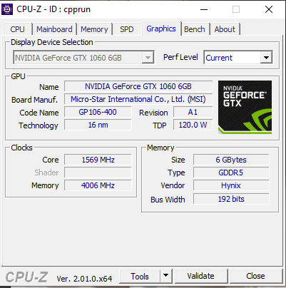

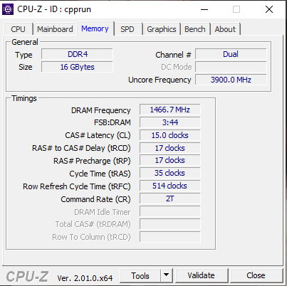

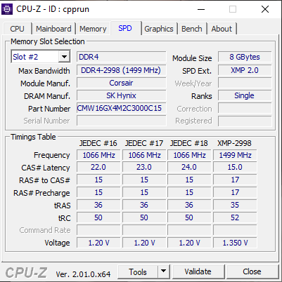

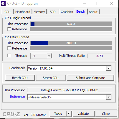

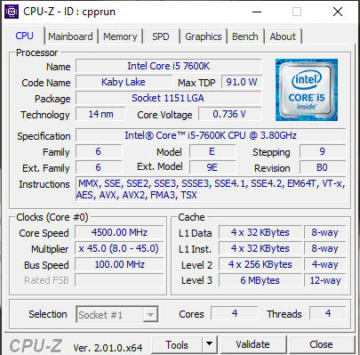

ich habe mal noch ein paar screenshots aus der CPU-Z gemacht vielleicht erkennt da jemand etwas was ein problem sein könnte

Probleme direkt im Browser ist natürlich komisch, aber vielleicht laufen da gleich alte Tabs mit Videos usw. an. Ist der Grafikkartentreiber korrekt installiert? Weil wenn das alles über die CPU laufen muss, wirds u.U. lahm. Über die integrierte Intel-Grafik läuft es aber nicht?

1. Der Ram läuft voll.
Keine Ahnung warum das erst jetzt ein Problem wäre und ich weiß nicht wie viel Tarkov braucht, aber eventuell gab es ein Update oder du hast was anderes im Hintergrund offen oder deine Streamingsoftware braucht jetzt mehr.
Aber dieses heftige Einfrieren kann von zu wenig Ram verursacht werden. Ab 80% Gesamtauslastung lagert Windows aus, und es kann potentiell zu Problemen kommen.

die inetgrierte grafikkarte wird mir gar nicht angezeigt aber kann ich mir schwer vorstellen das es darüber läuft (siehe Bild)

@Baal Netbeck der ram liegt immer bei etwa 40-45% prozent auslastung in einem Spiel, ich kann auch als beispiel noch Valorant bringen, das frisst nun wirklich NICHTS (farbenfroheres counterstrike) im hauptmenü ist die CPU da schon bei 100%
