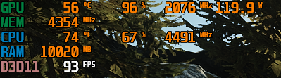

Intel i5 7600k nach reset hohe auslastung
ich will nicht mehr ._. mit etwas overclock bin ich jetzt hier (siehe bild) CPU ist jetzt naja nicht wie früher aber okay aber was macht denn jetzt die grafikkarte -.-
jetzt ist meine letzte idee, wie bekomme ich alles weg? festplatte formatieren und darauf mal windows neu draufspielen?

die grafikkarte ist jetzt plötzlich immer bei so gut wie 100% war vorher auch noch nie
OMG ich habs, das Nvidia control panel hat ständig andere globale einstellungen übernommen und hat alles hochgefeuert wie antialising auf 8x und sowas heißt die games versuchen mit schlechter grafik das beste rauszuholen

irgendwas hatte ich gemacht aber ich weiß es nicht mehr ich habe noch vor 3 monaten gestreamt auf 1080p mit konstanten 100 FPS in spielen für teilweise 12 stunden am stück sogar und jetzt geht nix mehr Hardware ist durch die bank gecheckt hat keine Fehler oder schäden und jetzt gurk ich bei 60 FPS rum weil ich sogar vsync anhaben muss sonst rennt die graka jetzt auf 100% hoch und trotzdem hab ich immer wieder mal standbilder ich bin einfach fertig der PC ist jetzt schon auf eBay drinnen vielleicht macht er jemanden glücklich, aber mich nicht mehr..
Neuninstallation hat funktioniert, habe ihn 6 Stunden laufen lassen ohne etwas zu machen dann test, windows updates installiert dann test, grakatreiber dann test, chipsatztreiber dann test, immer gleiches resultat CPU bei kleinsten sachen auf 100% genauso wie GPU in spielen mit standbildern
