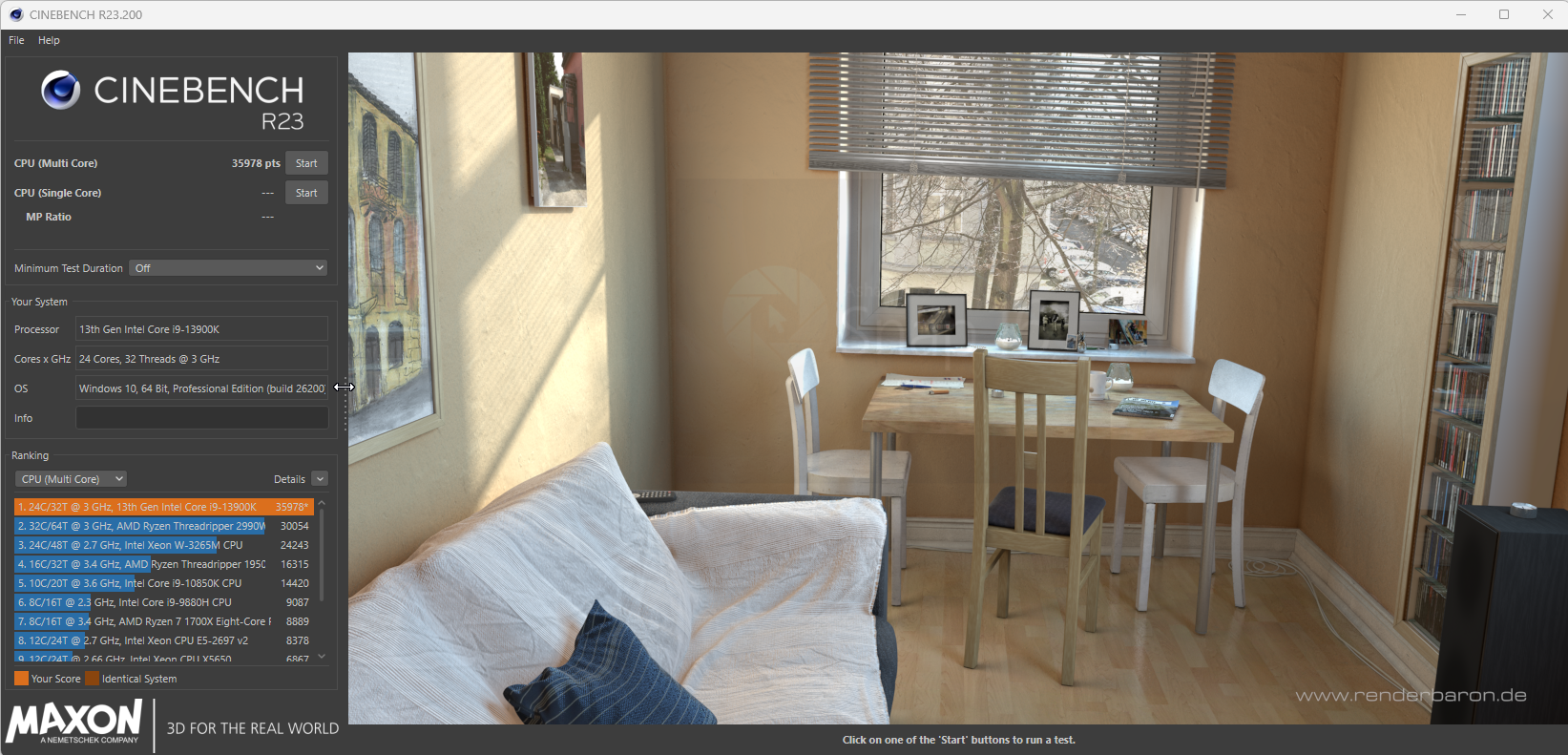

aber 36.000 punkte in cb r23 sind mit UV denke gut, bin zufrieden mit den aktuellen settings.
leider ist der leistungsunterschied beim gaming geriner als erwartet, hab eigentlich mit 30-40% gerechnet. sind ehr 15-25%, wenigstens bei identischem stromverbauch :freak: (11700k vs 14700k)
aber im cpu limit sicherlich auch dem ddr4 ram irgendwo geschuldet.
Im HWLuxx Test vom 14700K erreicht der 35,3k, also deine 36k in R23 sind gut.

Glaube ich nicht, ich habe AVX aktiv mit einem Offset von 0 eingestellt. P1 und P2 habe ich auf 253 Watt gesetzt und dann kommen noch 307 Ampere dazu und hier kann es vorkommen, dass nicht alle Kerne auf 5,5 GHz kommen. Setze ich wie früher 512 Ampere, dann komme ich wieder auf alle P-Kerne auf 5,5 GHz.
Mit den ganzen Limits passt es mit CB R23.
Wenn ich die Limits herausnehme, komme ich auf etwa 39.000 bis 40.000 Punkte.
