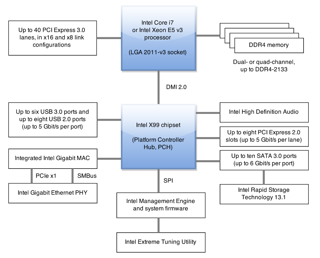

Nein der X99 ist dem Z170 unterlegen. 8 PCIe 2.0 vs. 20 PCIe 3.0 Lanes.
Dafür hat die X99 CPU mehr 3.0 Lanes. Damit ist dann die m.2 SSD bzw PCIe-Erweiterungskarte direkt an die CPU angebunden...und wo sollte da deiner Meinung nach der Nachteil sein wenn man den Umweg über den Chipsatz weg lässt?
Gefragt wurde nach dem Chipsatz, nicht dem gesamten System. Wo ist der X99 jetzt deiner Meinung nach isoliert betrachtet besser als ein Z170?
OMG...was ist denn das für eine Logik? Chipsatz und CPU gehören nun mal zusammen. Es ist eine Plattform.
Der Z170 Chipsatz muss halt Aufgaben übernehmen, die die CPU nicht kann. Aber das ist doch kein Vorteil...es ist einfach notwendig für PCIe 3.0 Erweiterungskarten oder mehrere GPUs. Und die Verbindung zwischen Z170 und Chipsatz würde Beispielsweise 3 PCIe 3.0 SSDs im Raid ausbremsen, was auf einem X99 System funktionieren würde.
Ich habe nicht gesagt, dass der X99 besser ist. Aber er ist nicht veraltet, antiquiert oder schlechter. Denn die Plattform kann durch die bis zu 40 PCI 3.0 Lanes der CPU eben die Komponenten breiter direkt ansteuern als es die Z170 Plattform kann. Und das OHNE den Umweg über den Chipsatz und den Flaschenhals zwischen Chipsatz und CPU. Wenn die Skylake CPUs mehr Lanes hätte würde auch keiner auf die Idee kommen zusätzliche Komponenten/GPUs an den Chipsatz anzuschließen
DMI 2.0 und PCIe 2.0 sind nunmal nicht mehr aktuell und somit ist der Chipsatz antiquiert. Das hat mit der CPU nichts zu tun. Und nach der wurde auch gar nicht gefragt.

Welcher Chipsatz und welche Plattform hat welche Anbindungen?

Okay also nochmal kurz gefragt. Sind PCIe 2.0 Lanes und eine DMI 2.0 Chipsatzanbindung state of the art oder gibt es von beidem mittlerweile aktuellere Nachfolger? Das beantwortet für mich ob der X99 veraltet ist oder nicht.

State of the art ist die direkte Anbindung der Komponenten über PCIe 3.0 an die CPU über bis zu 40 Lanes!
Weshalb du einen Umweg über den Chipsatz, höhere Latenzen, und die Limitierung auf die geringe Bandbreite von 4 Lanes bei DMI 3.0 als Fortschritt betrachtest müsstest du mal erklären...

SATA, USB 3.0 und LAN werden durch DMI 2.0 nicht limitiert, daher wäre DMI 3.0 für X99 ja auch keine reale Verbesserung. Da alle performanten Komponenten, die limitieren würden, eben nicht den Umweg über den Chipsatz nehmen und gar kein Flaschenhals entsteht. Und der SATA Controller im Z170 arbeitet intern scheinbar auch nur mit x4 2.0 Speed, also wie die anderen genannten Komponenten genau so schnell wie bei X99.
Du hast nun aber immer noch nicht gesagt weshalb es ein Fortschritt ist wenn schnelle Komponenten bei Skylake durch den Flaschenhals DMI 3.0 ausgebremst werden und man nur bei nicht genutzten Komponenten 20 Lanes zur Verfügung hat. :D
So scheint es^^ Aber DMI 3.0 ist ja nicht mal neu, es sind lediglich 4 PCIe 3.0 Lanes. Intel spart einfach bei den Lanes zur CPU, denn man hätte die Skylake CPU ja auch direkt mit zB 32 Lanes anbinden können. Intels Marketing muss echt genial sein damit manche das noch als Fortschritt verstehen und glauben, dass ein langsameres, sparsameres System eine Verbesserung ist.

DMI 2.0 limitiert weder SATA 3 noch LAN!
okay dann rechnen wir doch mal nach:
(Quelle: Wikipedia)
10x SATA III @ 6 GBit/s + 6x USB 3.0 @ 5 GBit/s + 1x Ethernet @ 1 GBit/s = 91 GBit/s
HardOCP schrieb:
In most applications 4x lanes are used for this although 2x lanes are used in some lower end applications. All PCH connected devices have to go across the DMI bus. The DMI 2.0 specification allowed for transfer rates of up to 20Gbit/s via an X4 link.
20 < 91 und somit hätten wir schonmal deine Aussage oben wiederlegt ;) Weiter gehts:

DMI 3.0 increases bandwidth to 8GT/s or Gigatransfers per second. With DMI 2.0 there was a 20% overhead in the transfer protocols which has been reduced to around 1.5% or so in DMI 3.0 making it far more efficient. [...] After overhead is accounted for you are going to see an actual limit of 40GB/s of bandwidth across the DMI bus. Quelle
DMI 3.0 stellt also immerhin die doppelte Übertragungsrate für die integrierten USB, SATA etc. Ports zur Verfügung wie DMI 2.0, was zwar immernoch nicht reicht um im schlimmsten Fall wirklich alle so angeschlossenen Geräte mit voller Geschwindigkeit anzubinden, aber eben deutlich näher dran ist als DMI 2.0. Und auch wenn das in einem Server nebensächlich sein dürfte, weil dort sowieso hauptsächlich PCIe-RAID-Karten verwendet werden, die direkt mit der CPU kommunizieren, ist das 20 GBit/s-Limit der X99-Boards in der heutigen Zeit - zumal bei einer High-End-Plattform - einfach nur noch veraltet.
