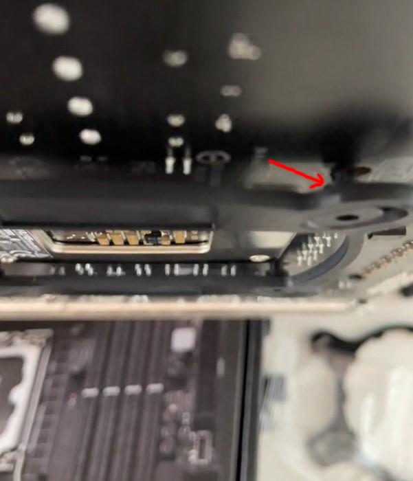

Sind die Abstandshalter vom Sockel 1700 Kit etwas flacher ? Weil der Sockel soll ja etwas tiefer sitzen.
Aber das mit der lockeren Backplate ist und bleibt komisch. Diese wird zwar vom CPU Kühler der AIO
nach oben gezogen aber dann fehlt doch eigentlich Anpressdruck. Unbedingt die WLP kontrollieren !

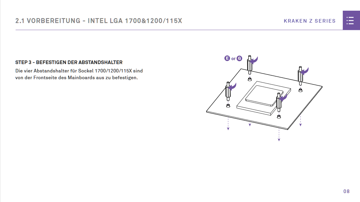

Nö, schon in der Montageanleitung sieht man, dass die Gewindehülsen von der Backblate nen Überstand haben.0ssi schrieb:Aber das mit der lockeren Backplate ist und bleibt komisch.
@0ssi
Ja, der LGA 1700 ist flacher. Es kommt auf das Montagesetup an ob man tatsächlich andere Bolzen benötigt oder nicht. Wie das bei NZXT aussieht, weiß ich spontan nicht, aber z.B. Corsair und Artic haben unterschiedliche Bolzenlängen für LGA 1200 und 1700 wegen der unterschiedlichen Sockelhöhe.
Ein sehr guter Hinweis und dann scheint es tatsächlich so gewollt zu sein aber das bedeutet auch,peterX schrieb:.. dass die Gewindehülsen von der Backblate nen Überstand haben.
daß diese Montage Prinzip ein Risiko birgt ! Wenn beim Festschrauben die 4 Hülsen der Backplate
NICHT die Löcher treffen, dann wird der Anpressdruck zu hoch und das Mainboard biegt durch !!!

Das versteh ich nun wiederum nicht was da schief gehen soll0ssi schrieb:Wenn beim Festschrauben die 4 Hülsen der Backplate

Erst mal montieren da wackelt nix mehr!!!
Mach doch bitte mal ein Bild vom gesamten Mainboard!Dome212 schrieb:Jetzt ist der bekloppte Schlauch im Weg wenn ich die fest schrauben will…
So Leute es hat endlich geklappt! Danke euch allen! Jetzt ist die nächste Frage wie und welche Kabel muss ich abschließen? Beim Gehäuse war keine Bedienungsanleitung dabei und das vom MB da steige ich nicht durch.. zusätzlich was mache ich wenn alles angeschlossen ist? Wie kann ich von meinem Windows usb Stick den ich vorbereitet habe Booten? Wie bekomme ich meine ganzen Daten vom alten Pc und auch die Passwörter auf den neuen rüber ? Fragen über fragen .. habt ihr da eine Idee? Danke euch vielmals

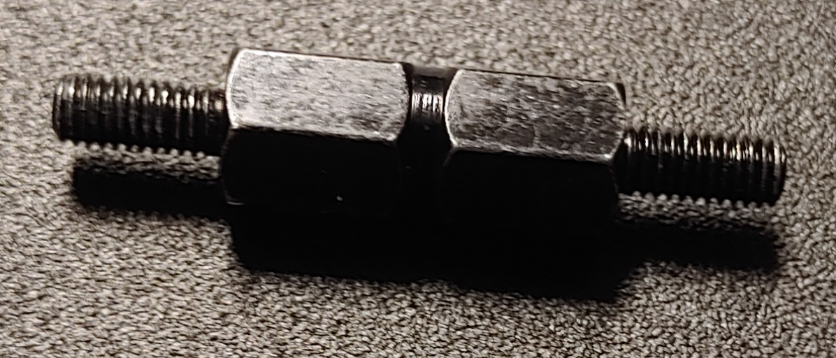

Sorry, dass ich diesen "Uralt"-Thread ausgrabe, aber es werden weiterhin die falschen Schrauben ausgeliefert.
Auch in den aktuell erhältlichen AiO-WaKüs von Nzxt (aktuell Anfang Jänner 2024) passen die Abstandschrauben für den 1700er-Sockel nicht. Einer meiner Kunden hatte den Rechner eines Bekannten bekommen und rief mich heute relativ verzweifelt an: der Rechner schaltet sich alle zwei Minuten ab. Nach einiger Recherche am Smartphone stieß ich über diesen Thread. Im BIOS konnte ich zusammen mit meinem Kunden sehen, dass die CPU-Temperatur des Geräts pro Minute um 30-40° anstieg, bis die Notabschaltung griff. Kein Wunder: der Kühler schwebte etwa 2mm über der CPU, ich konnte mit der Kuppe des kleinen Fingers zwischen Kühler und CPU reinkommen. Hab das erst nach der Abschaltung gesehen, dass der Kühler trotz fest gezogener Schrauben nicht auf der CPU aufsitzt, das darf doch nach nahezu zwei Jahren gar nicht mehr sein? Ich meine, dem Anbieter müsste doch den Fehler schon 'zig mal bekannt gegeben worden sein.
Falls das jemand lesen sollte (und bis zur letzten Seite durchhält) bzw. betroffen ist: bei Nzxt wird hier massiv gepfuscht und offenbar ist der Support auch nicht erreichbar. Die mitgelieferten Schrauben sind für den 1700er Sockel (CPU war in meinem betreuten Fall eine i7-12700KF) am Korpus (in der Mitte) zu hoch. Der Kühler war trotz komplett angezogen also 2-3mm über der CPU. Besser wäre es, wenn Nzxt einfach eine passende Gewindestange und ein Sägeblatt mitgeliefert hätte, damit man einfach selber die passende Gewindelänge absägt... Ironieschild-hochhalt
Hab dem Bekannten meines Kunden dazu geraten, den Schrott zurückzusenden und entsprechend eine gute Luftkühlung bzw. alternative WaKü zu kaufen und die von Nzxt bzw. dem Händler als defekt zu retournieren.
Drum verbau' ich nur Qualitätsmarken und nicht sowas (auch wenn die Bude ihre Sachen als hochwertig vermarkten möchte).
