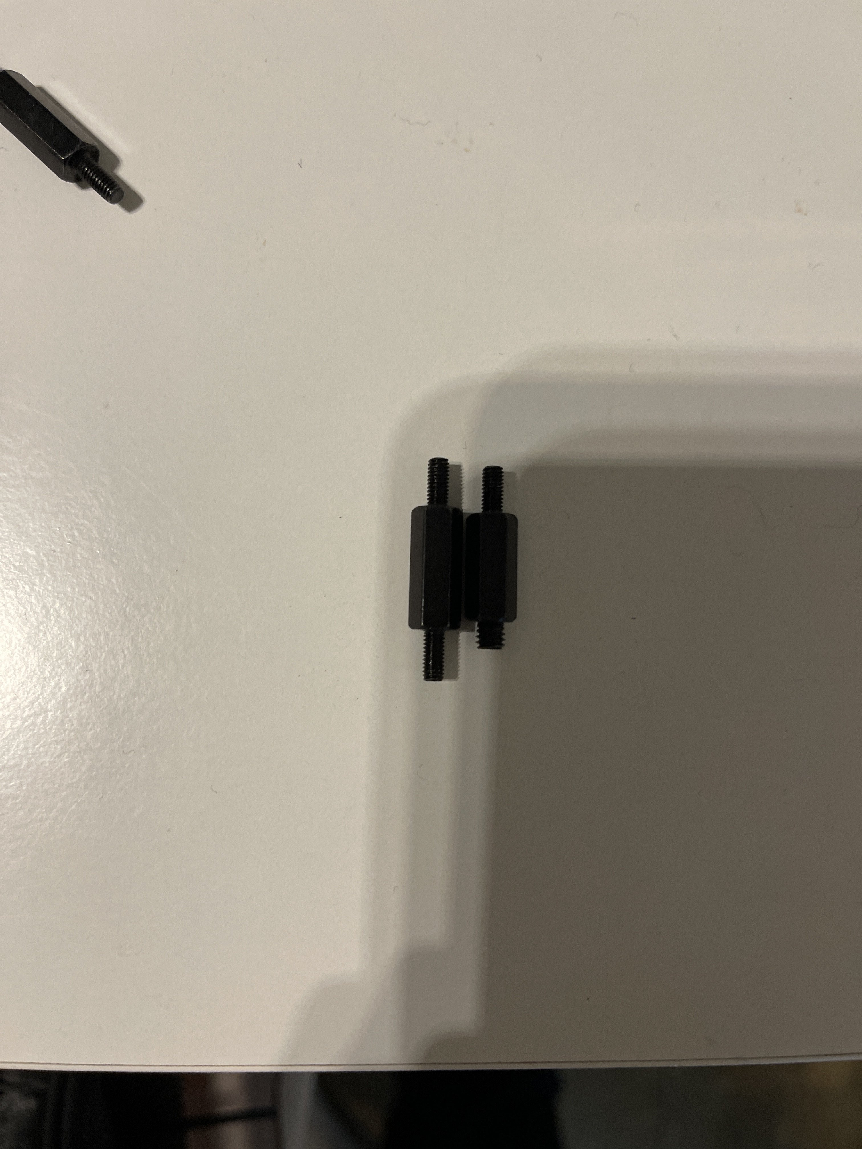

Ich habe diese beiden Arten von Schrauben dabei gehabt. Die Linke Schraube mit den beiden gleichlangen Gewinden habe ich genutzt.
Die rechte Schraube würdest du auch nicht in die Backblade eingeschraubt bekommen, da die für Intel-Sockel 2011/2066 gedacht sind. Da ist auf der kurzen Seite ei anderes Gewinde drauf.
Von der länge wären sie ideal.
Okay das heißt einfach die Schrauben so drin lassen und mir unterlegscheiben aus Pappe machen die auf die Schrauben von hinten passen und dann die plate damit festschrauben richtig ?
Die Schraube geht nicht weiter in die Mutter der Backplate ?

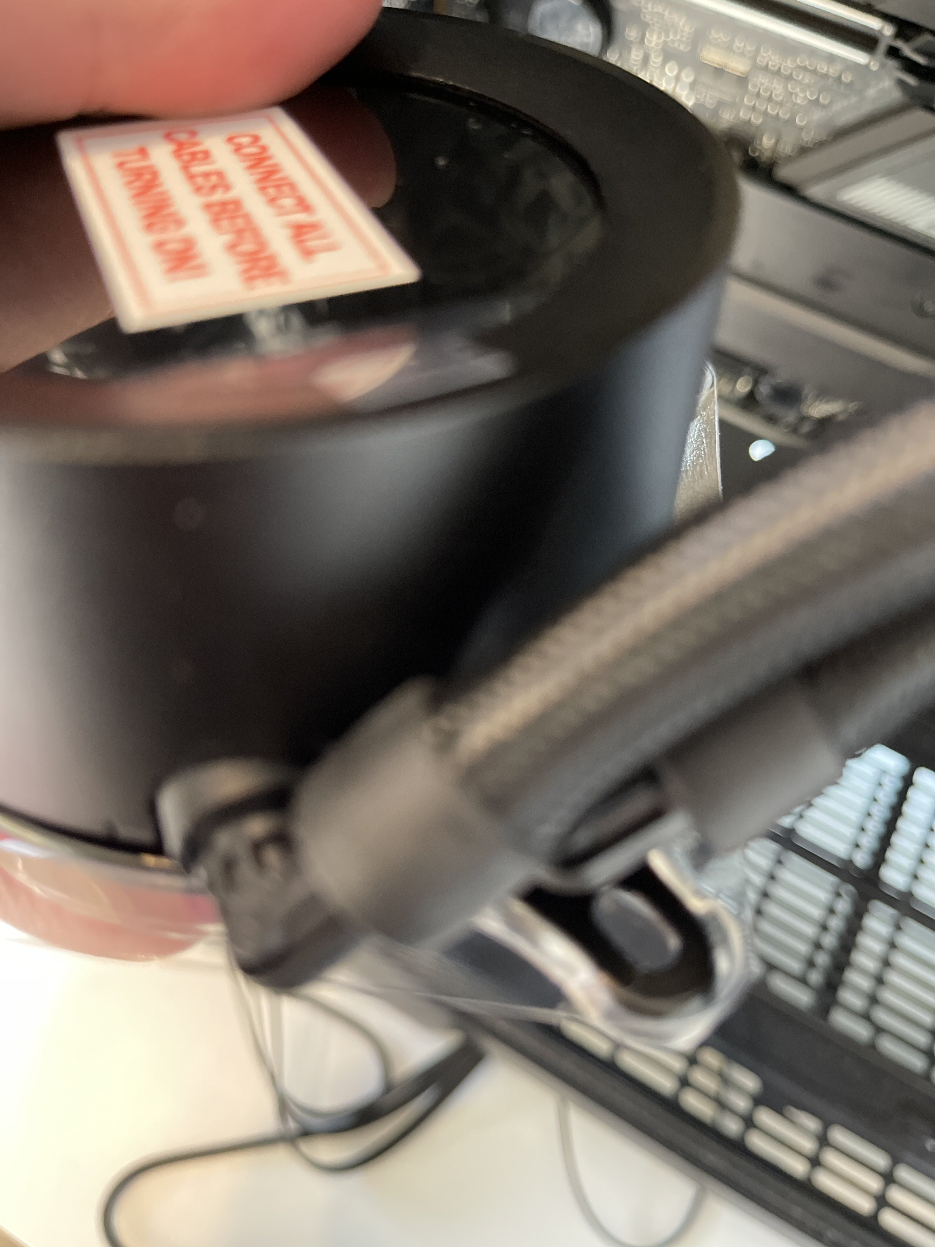

Jetzt ist der bekloppte Schlauch im Weg wenn ich die fest schrauben will…
Der Schlauch ist nicht im weg, du hast nur den Befestigungsring nicht richtig arretiert.
