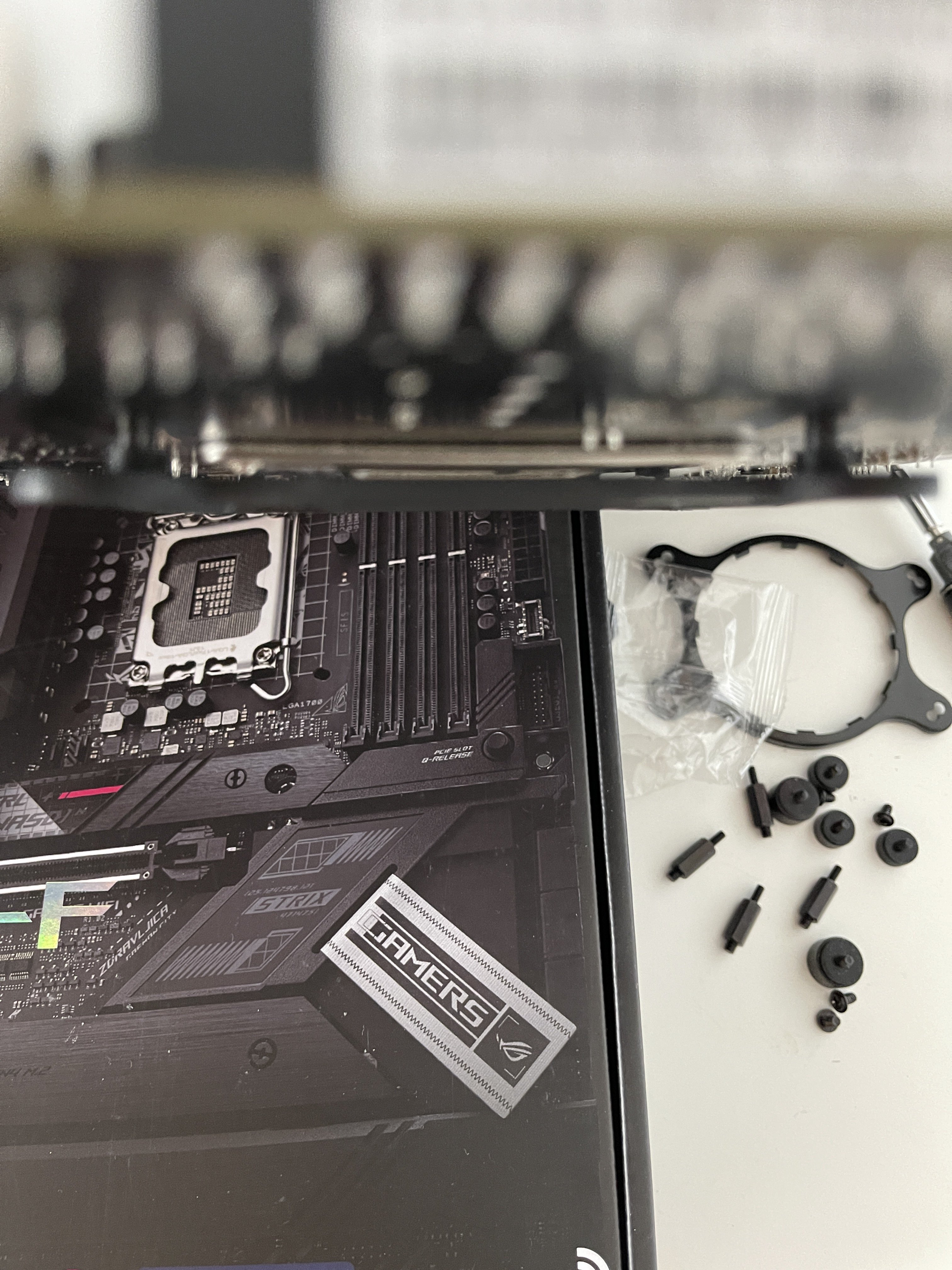

ich habe folgendes Problem.Ich baue mir gerade meinen Gaming/Arbeits PC zusammen und es gibt immer wieder Probleme.Ich nutze das Asus Rog z690 D4 wifi board und möchte auf meinem i9 12900k eine AIO von NZXT die Kraken z73 verbauen.Da ich das LGA 1700 Kit nicht habe aber mir gesagt wurde das mein Board auch mit dem 1200 Sockel geht da das Board 2 Bohrungen hat.Ich habe bei NZXT trotzdem nach dem Slot angefragt das soll aber bis zu 4 Wochen dauern da viele das Kit haben wollen.Solange kann ich nicht warten da mein PC auch zum arbeiten und Geld verdienen genutzt wird.Eigentlich muss er morgen fertig sein sonst habe ich echte Probleme ..So jetzt das Peoblem.Ich habe die Backplate an das MB angebaut und mit den 4 Schrauben fixiert.Aber die Backplate hat so 3 -4 mm spiel obwohl alles fest gezogen wurde.Ich habe gelesen das dieses Problem auch bei dem LGA 1700 Kit bestehen soll.Jetzt ist die Frage was tun? Ist das okay? Oder kann man das irgendwie ändern? Oder ändert sich das wenn ich die AIO draufschraube und fest ziehe ? Über eine Hilfe wäre ich super dankbar ich muss das System echt schnell fertig bekommen.Vielen lieben Dank im Voraus.

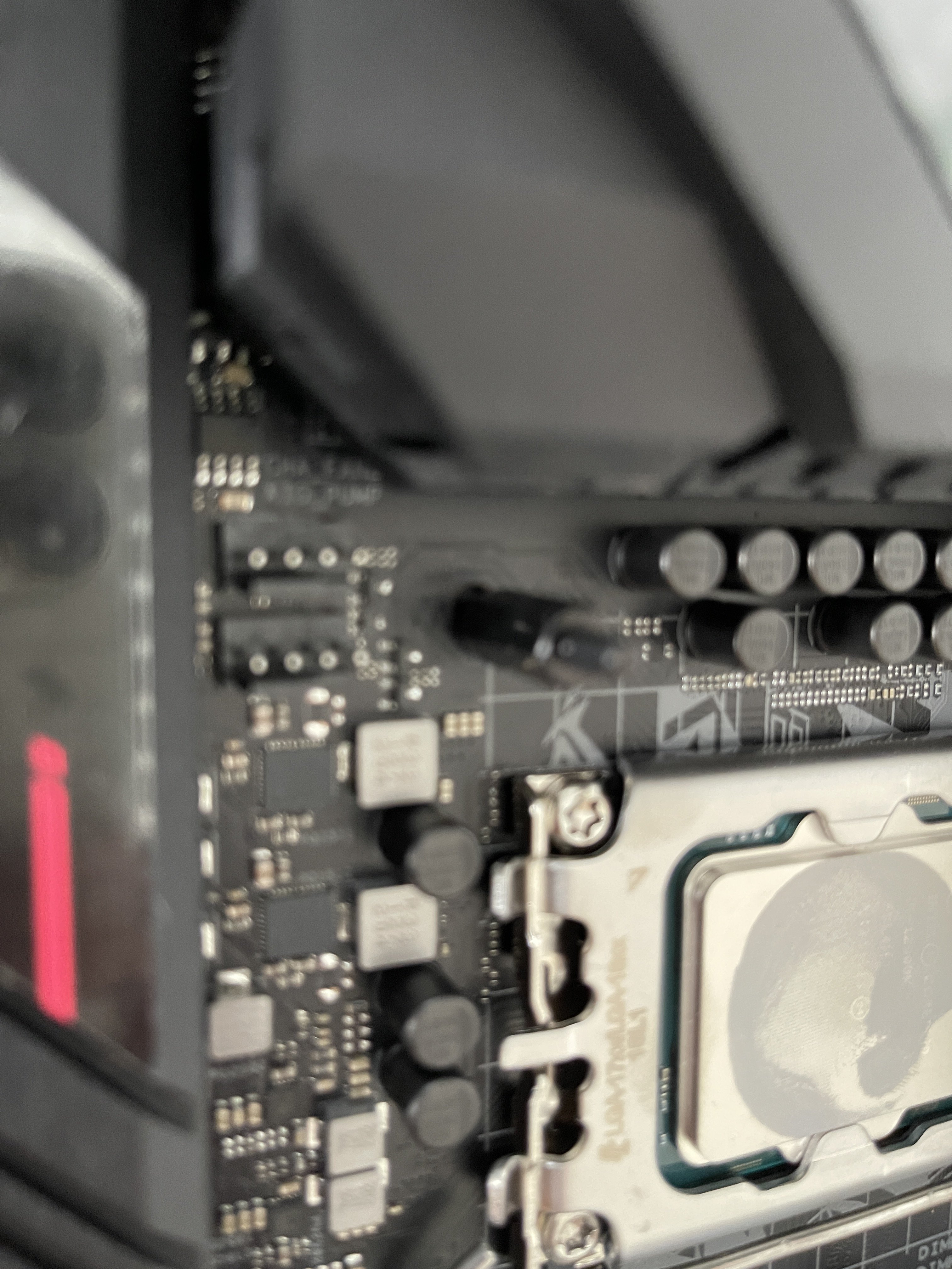

Und was ist denn genau mit dem cpu verbiegen gemeint ? Ich finde dazu nix auf YouTube und so viele tech YouTuber nutzen schon das Alder lake System und keiner hat davor gewarnt .. ich bin absoluter Laie was PC Hardware angeht ich kriege das bestimmt nicht hin mit der Anleitung die hier reingestellt wurde .

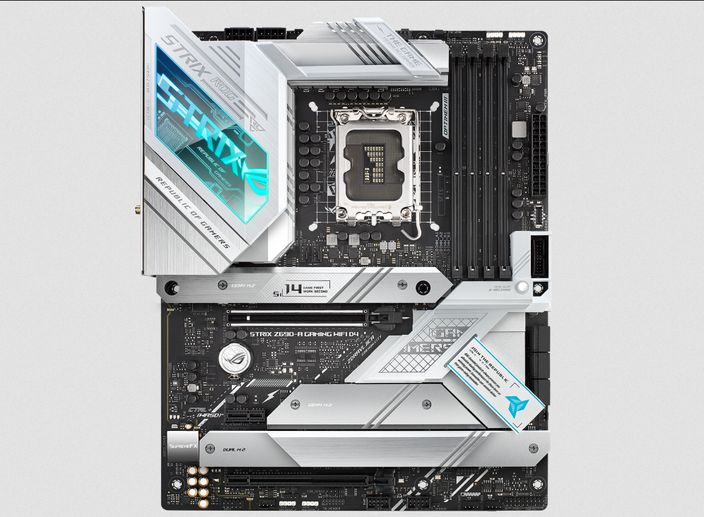

Hier nochmal der Beweis das Asus wirklich meint man könnte auf den MB auch die 1200 Sockel nutzen für die Kühlung.Ich weiß jetzt echt nicht was richtig ist.. habe das jetzt schon so oft gelesen… das würde alles so viel einfacher machen wenn das wirklich so klappen würde..
Ich weiß es nicht.Aber es steht halt überall weil die Bohrungen auch so sind als ob man mehrere Sockel anbauen kann.Die backplate ist halt nur locker.. aber es steht ja nirgends umsonst das das gehen soll.. ich schicke mal ein Bild wie das aussieht.

Einfach ein paar Papp Uscheiben zwischen Backplate und Mainboard und schon ist das Problem gelöst. Denn Die Höhe zwischen Mainboard und CPU IHS ist bei LGA1700 zu LGA1200 1mm niedriger.
So kannst du bei deinem Board auch die LGA1200 Schrauben nutzen.
Komisch dass hier keiner auf diese einfachste Lösung kommt!
Nein, da schreit man lieber. DAS GEHT NICHT!!
Nochmal zur info, Sein Board hat Langlöcher!!
