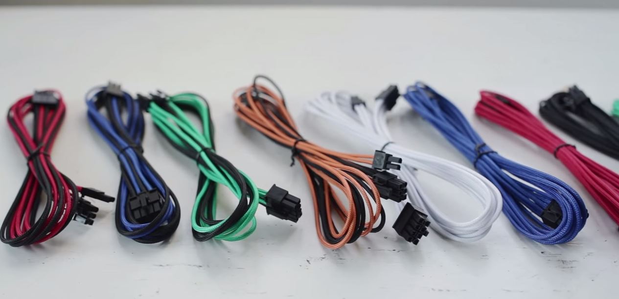

Mal so eine andere Frage, ich habe ja vor, die PSU Kabel mit "CableMod"-Kabeln zu ersetzen. Da gibt es doch schon eine gute Auswahl an Farben. Habt ihr eine Idee welche ich nehmen könnte? Ich meine 100€ sind nicht gerade wenig, und das sollte dann ja auch gut aussehen :D
Schwarz geht immer, aber ist es nicht ein wenig zu Langweilig?
Hier die Verfügbaren Farben: https://www.caseking.de/search?sSearch=cablemod+dpp
Ich würde ganz klar Weiß empfehlen. Da es zum Teil ja auch Weiß im Gehäuse siehe Rückslots gibt. Also vom Kontrast her sag ich Weiß.
Oder du machst dir die Mühe wirklich alles selbst zu Sleeven :)
Gruß
Ich würde ja fast sagen, nimm was indem Braunton von den Entkopplern an den Lüfter. Aber da wirds nix geben oder?
Oder wie würde sich da Orange machen? habe diese Sleeves nich nich inne rhand gehabt, weiß daher nicht wie kräftig das orange ist.
Selber sleeven? Ne darauf habe ich keine Lust :p
Nando. schrieb:
Die Lüfter sieht man nicht durch die Scheibe ... den gelben Deckel der Pumpe schon ... schwarz/gelb?
Hmm, durchaus möglich.
Wie man sieht hat schon jeder unterschiedliche Vorstellungen :D
Braun gibt es nicht, orange ist sehr stechend Orange. Schwarz und Weiß könnte man mixen oder schwarz gelb. Denke würde beides passen.
Jedenfalls kann ich mich nicht entscheiden :(
EDIT: Das Orange ist doch gar nicht so stechend wie gedacht: cablemodyoutube.JPG
Also bleiben drei zur Auswahl:
Schwarz-Orange
Schwarz-Gelb
Schwarz-Weiß
Ich tendiere zu SchwarzGelb/Orange. Was meint ihr? :(
Dann eher Schwarz / Gelb.
