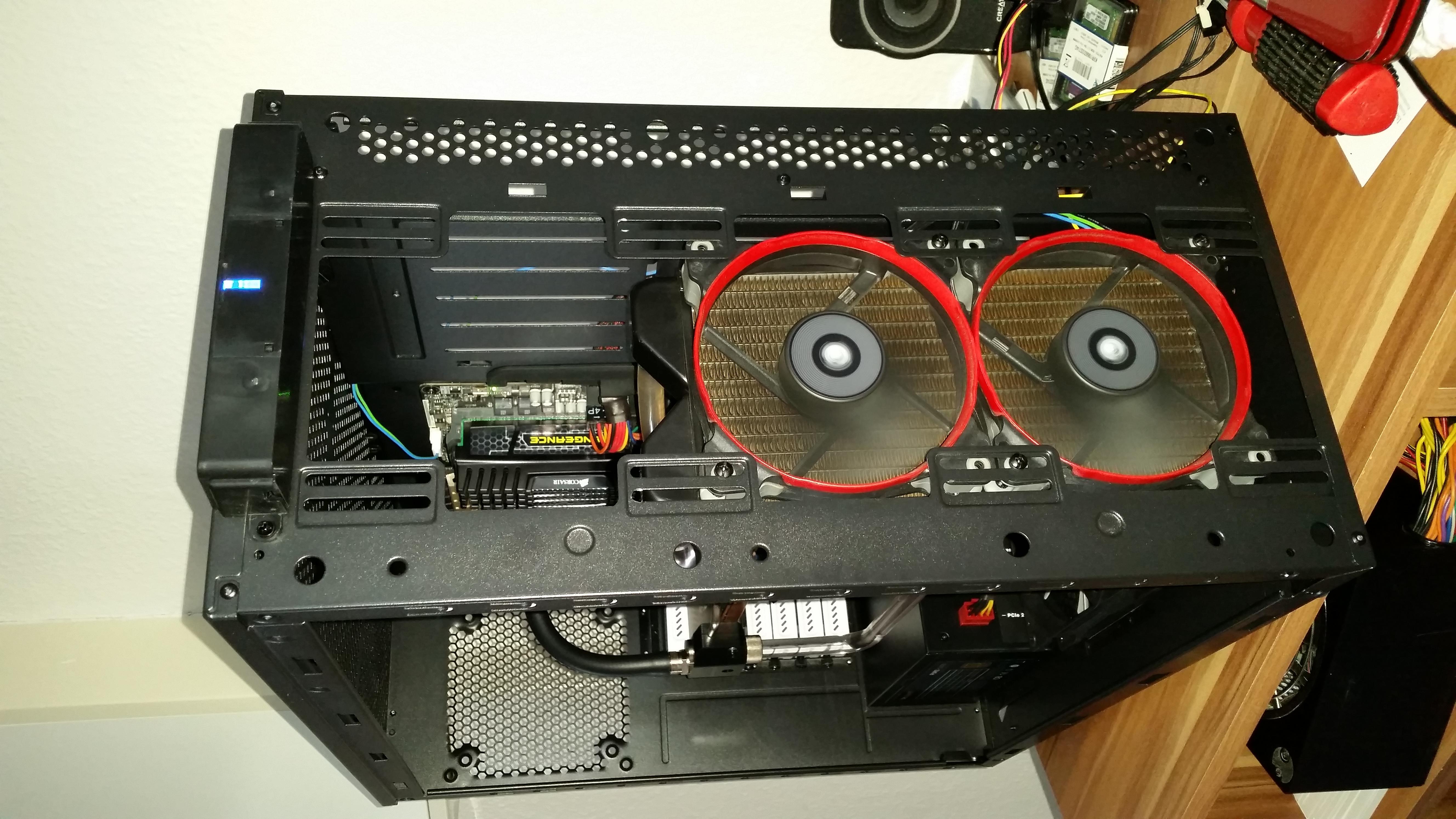

Anbei mal ein Jetziges Bild :)
So ider der Heutige zustand zum Abend :)

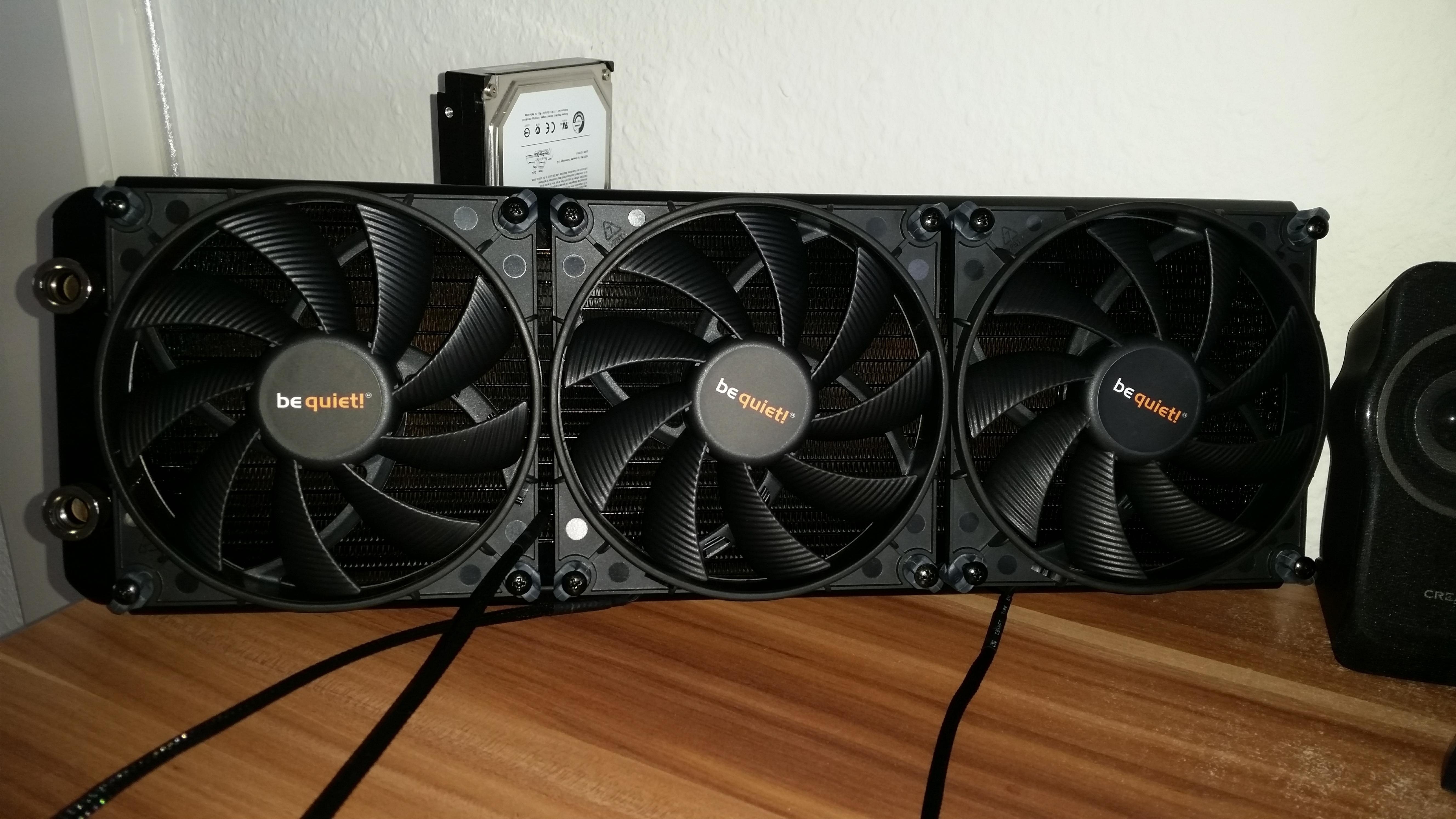

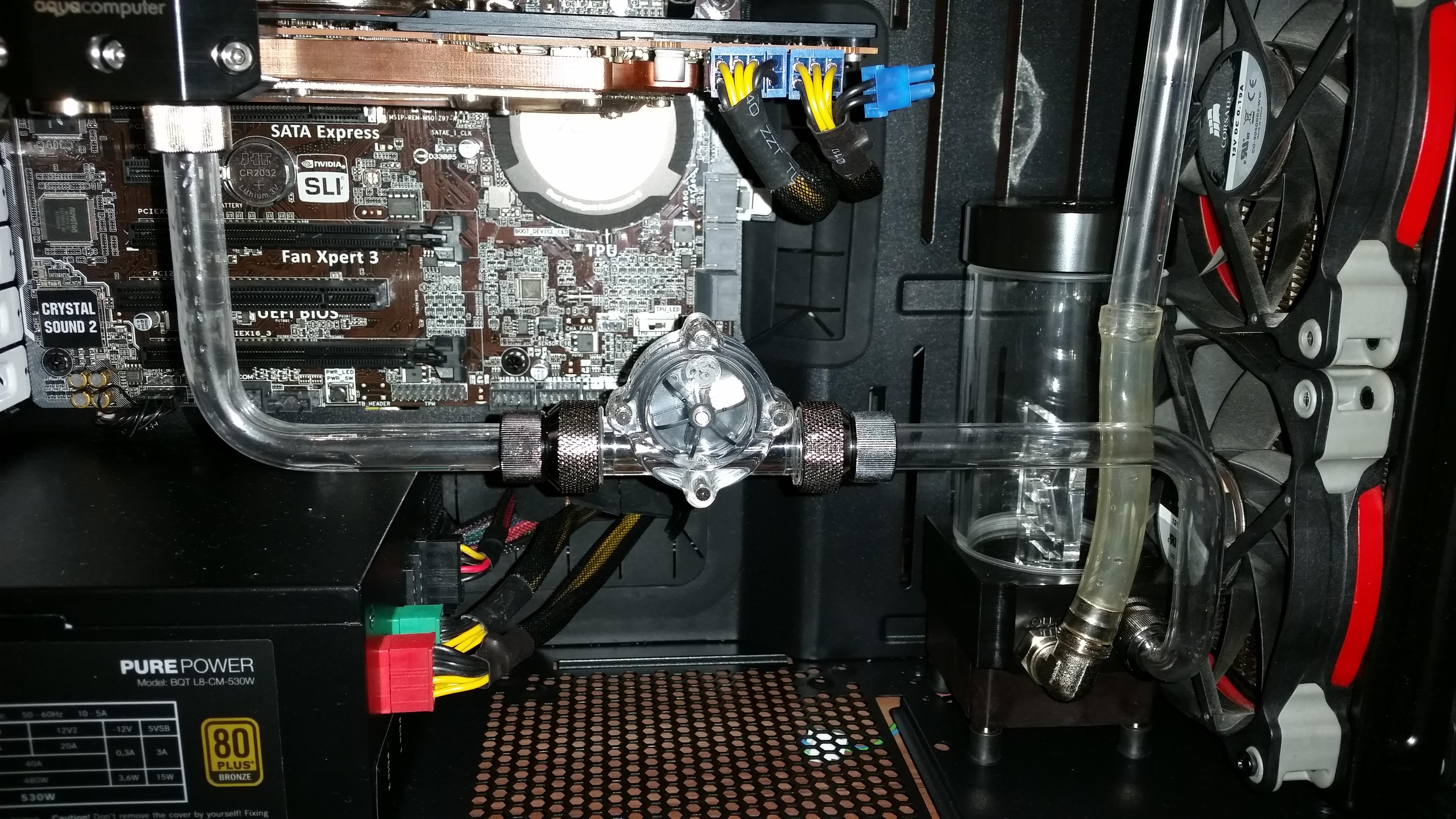

So die Teile sind angekommen.
Eine frage direkt an euch aus Erfahrung her. Pustende Lüfter wie auf diesem Bild?
oder eher Saugend nach außen?
Gruß
Push oder pull hat keinen großen Einfluss, Pull aus dem case hat den vorteil das man den Radi säubern kann ohne die Lüfter zu demontieren. Wie bist du auf die BQ lüfter gekommen ? Das ist jetzt nicht unbedingt der beste Radiator Lüfter
Wobei mich da mal die Temps interessieren würden, man hört ja immer das die nicht so optimal sind ^^
Wenn alles läuft poste hier mal 1-2 Werte, weil ich als Gehäuselüfter die BQ sehr gut finde.
BQ Lüfter aus dem Grund weil sie meiner Meinung nach leise sind sowie guten Airflow haben :) Des Montieren war Doof da es KEINE passenden Halterungen gibt für M3 Schrauben :)

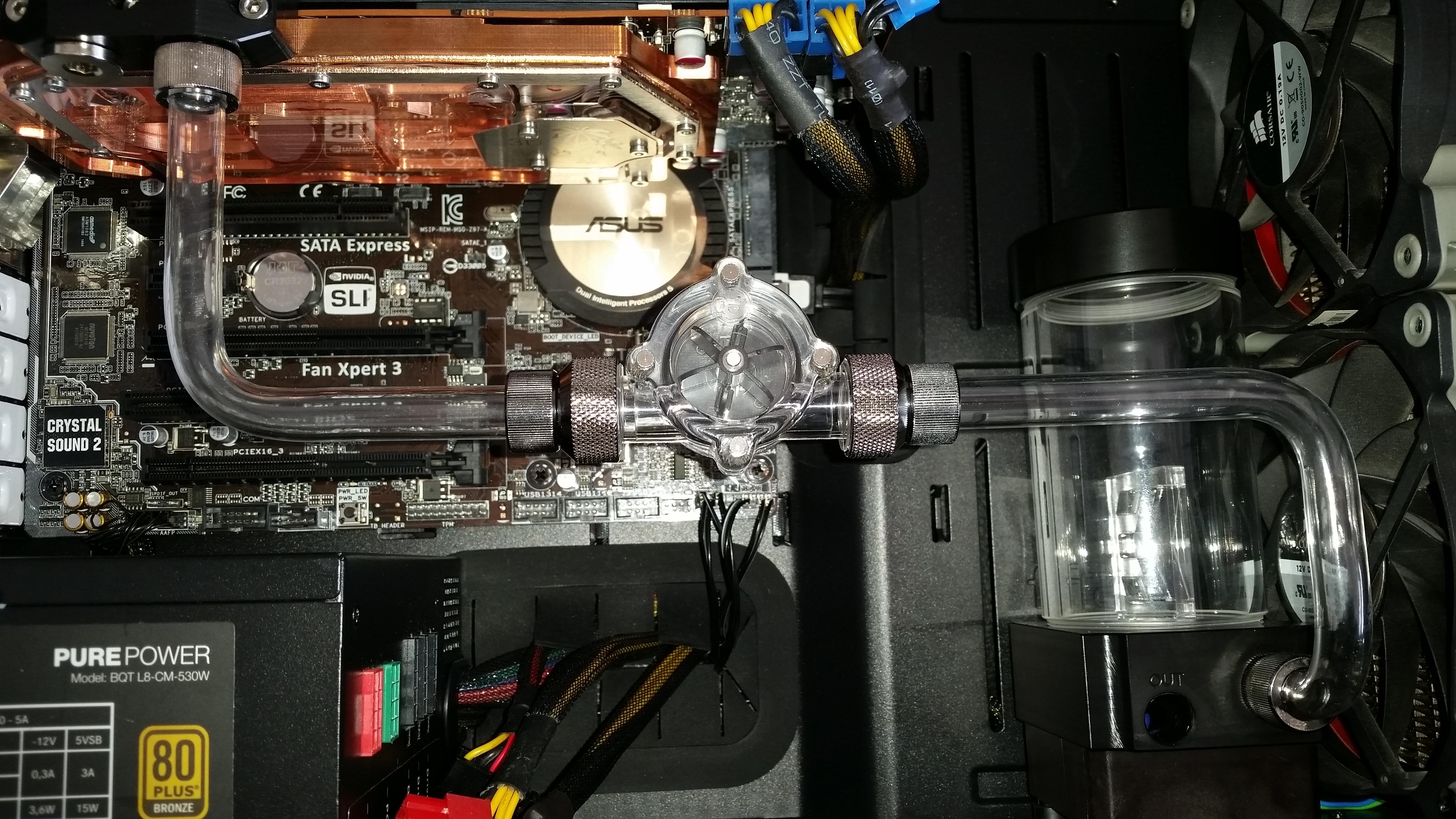

Durchflusssensor sowie Wassertemp. Sensor auch angeschlossen nun :)

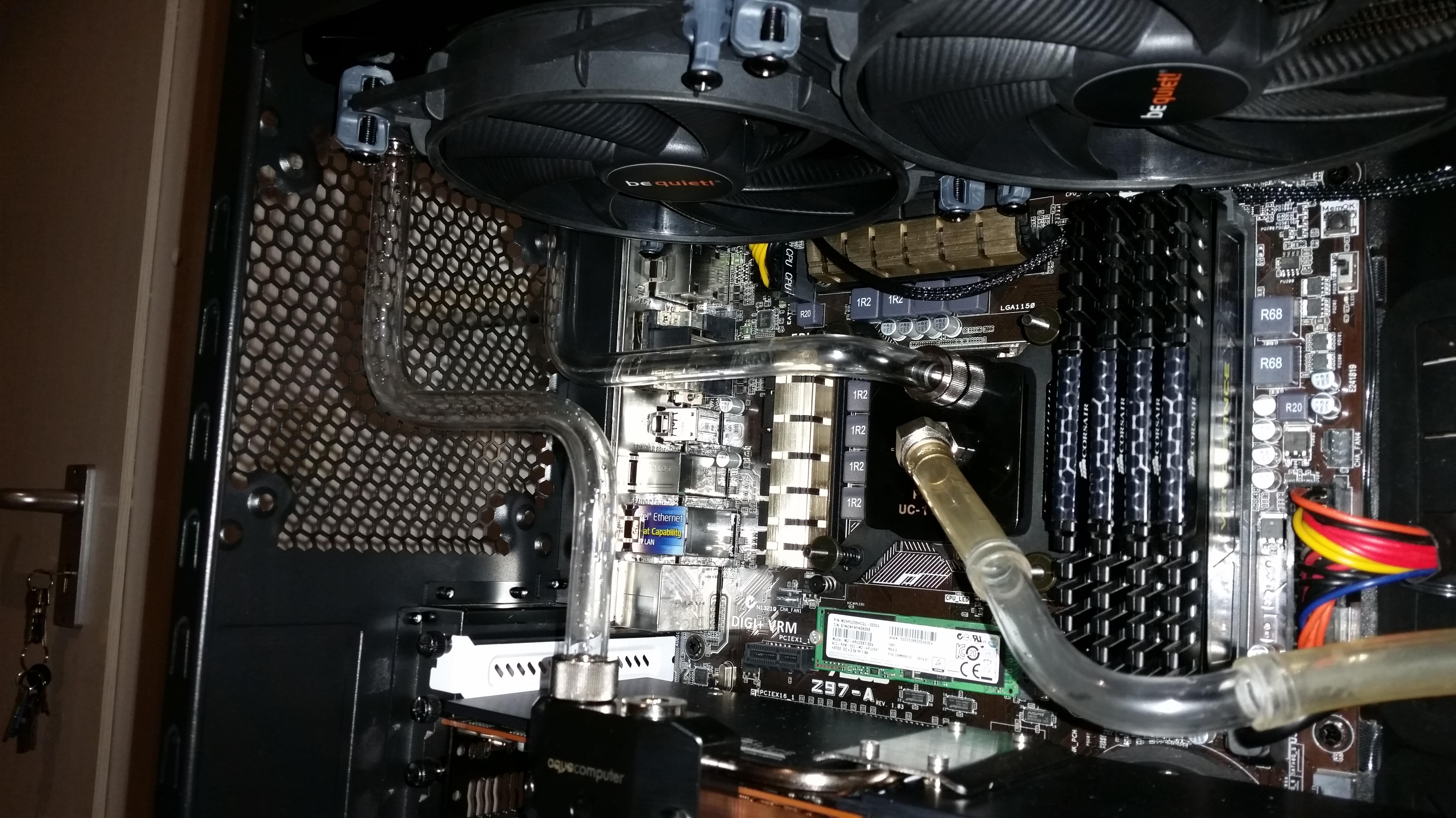

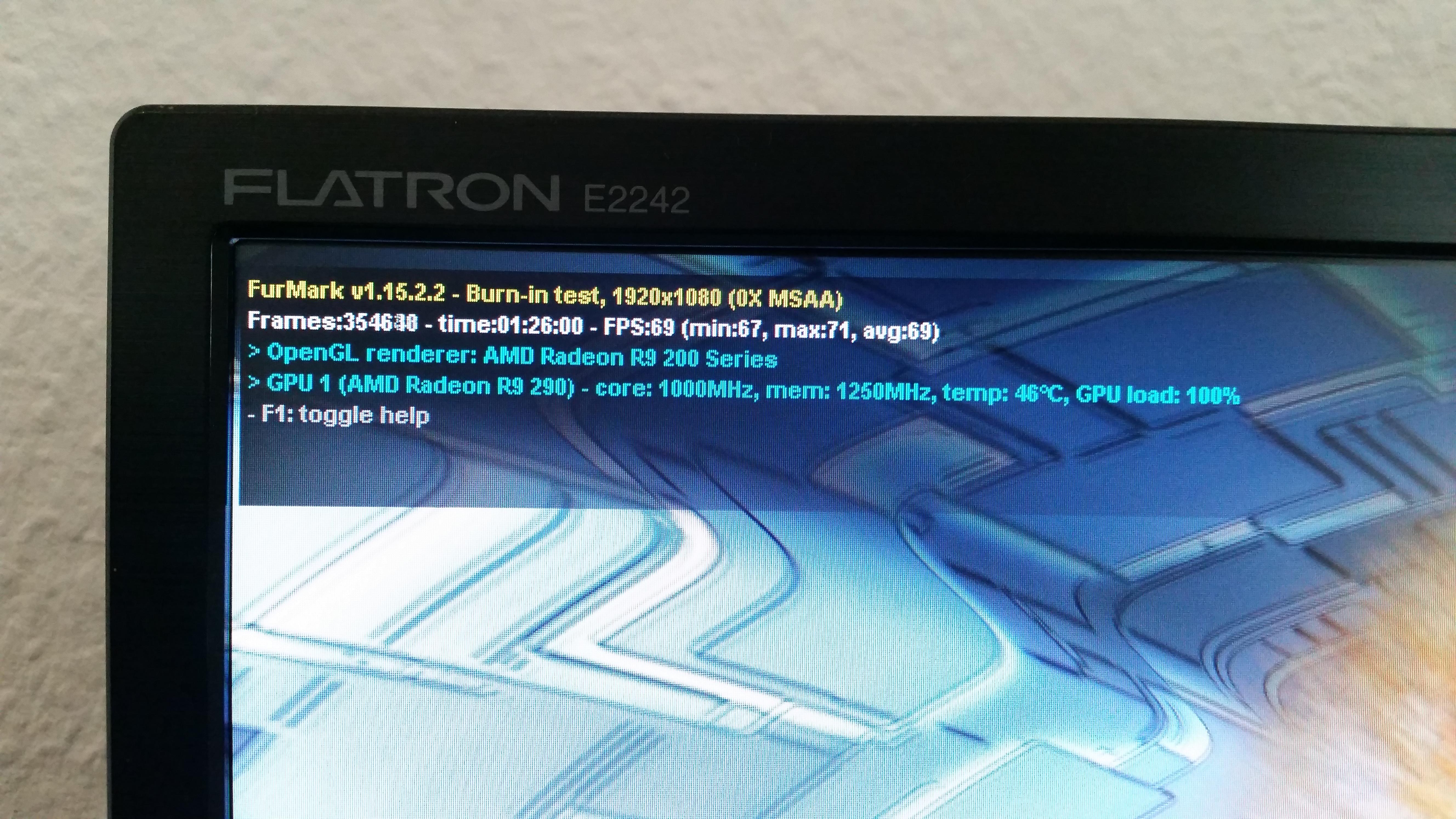

Hier ein paar Bilder. Komischer weise Zeigt der Durchflusssensor beim Board nix an, wieso auch immer. Wassertemp. 25°C derzeit.
Edit:
Durchflusssensor werde ich nun mit einem Multimeter prüfen ob er überhaupt funktioniert.

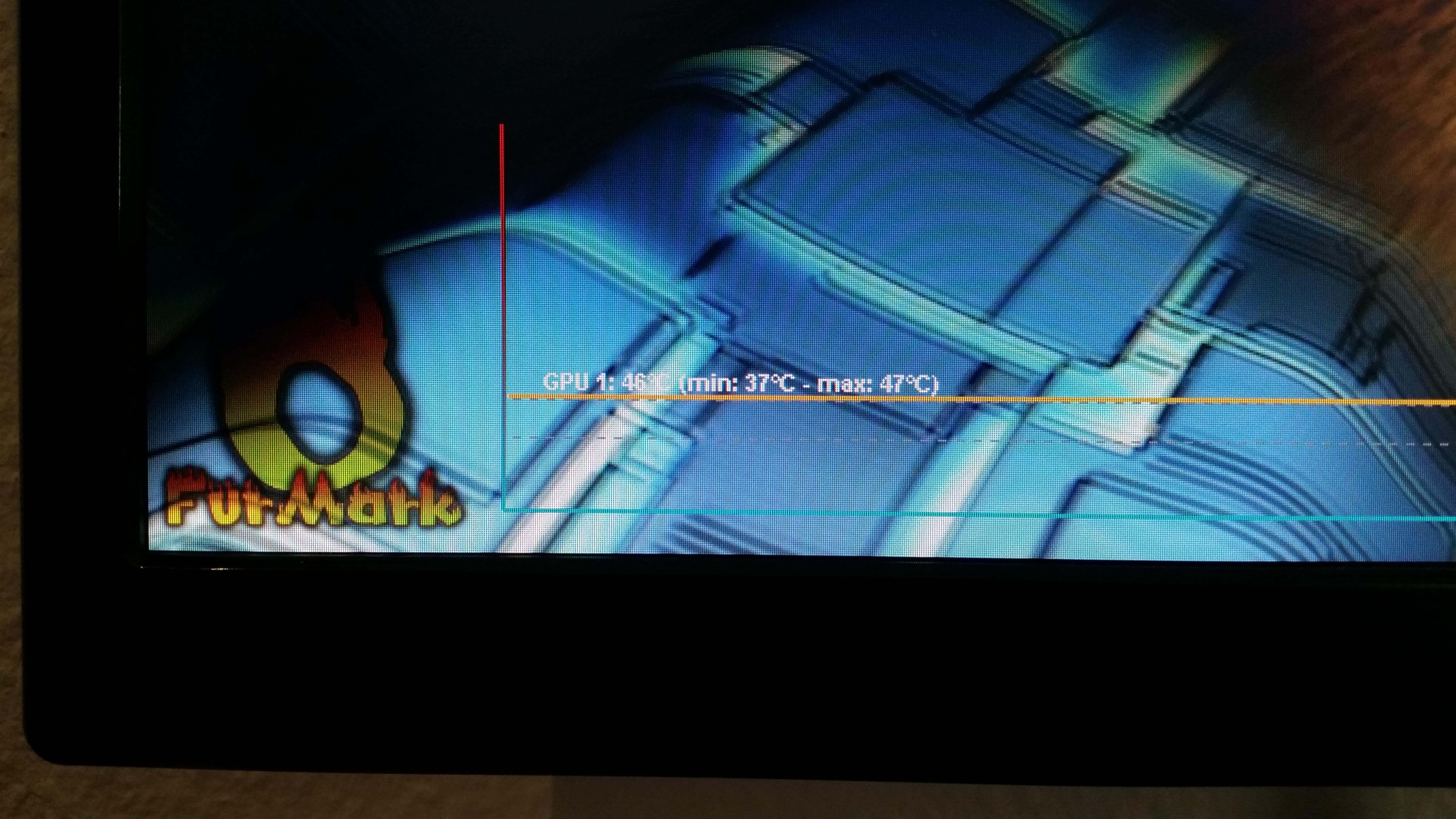

FurMark 1.15.2.2 GPU Stresstest @ 1920x1080 Fullscreen 30 Min = 50°C genau. CPU bleibt bei 38°C dabei.

Durchflusssensor gibt keine Mucken von sich. Er dreht sich zwar aber dann wars das. Aber stimmt ich kann Wassertemp. Kontrollieren wenn FurMark läuft :) Das mavh ich gleich mal moment.

Da die be quiet keinen geschlossenen Rahmen haben, verschenkst du eine Menge Leistung, da die Luft an den Seiten entweicht. Tesa-Film hilft im Notfall. ;)

So nachdem ich ihn zerlegt habe und bissel was gemacht habe Funktioniert der durchflusssensor nun. Aber nun zu meiner frage. 324 RPM?

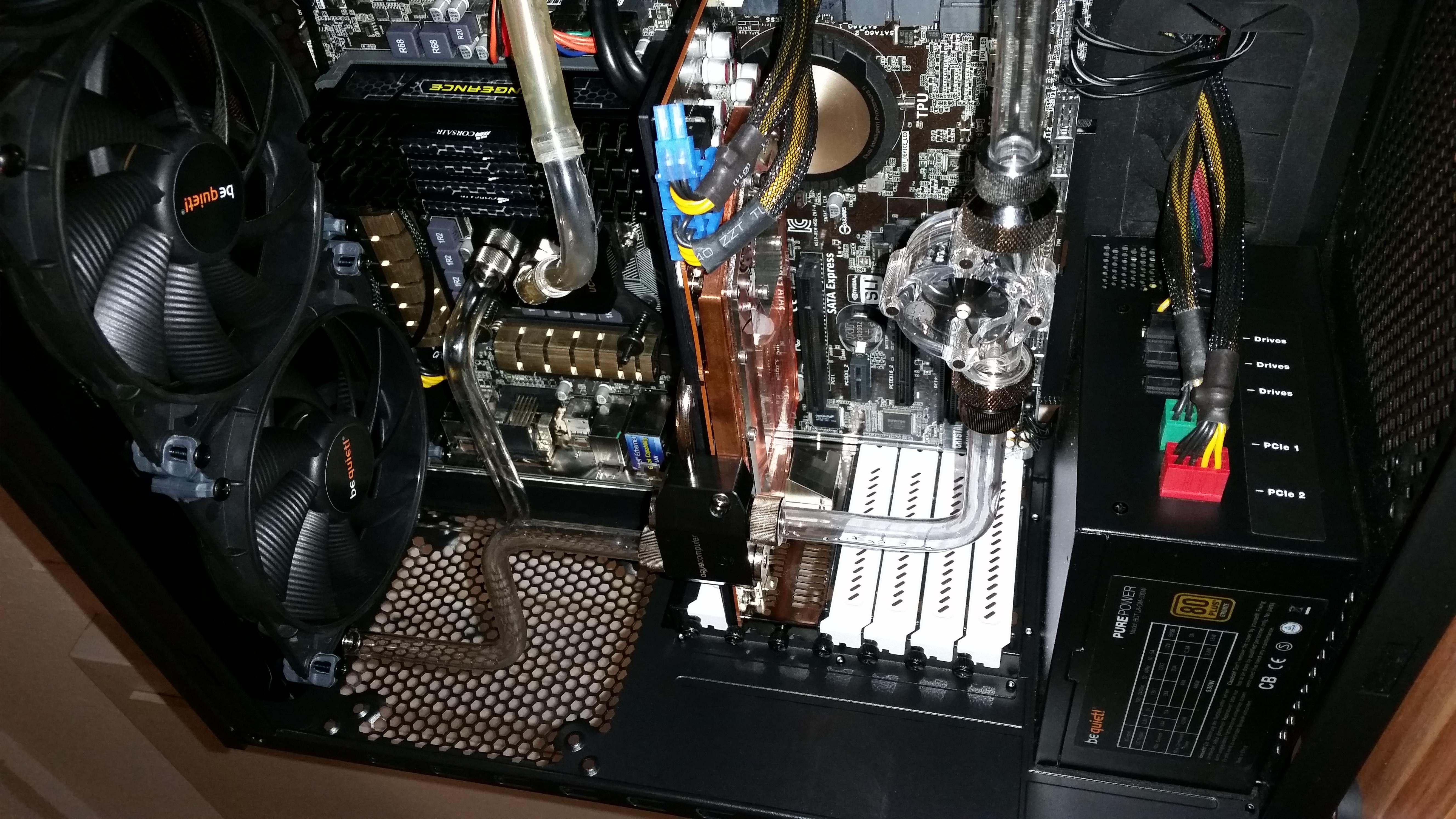

Achso und Anbei noch paar Bilder
Wassertemperatur in dieser Zeit 32 °C
CPU temperatur in dieser Zeit 38 °C
Sind alles Max. Werte!
