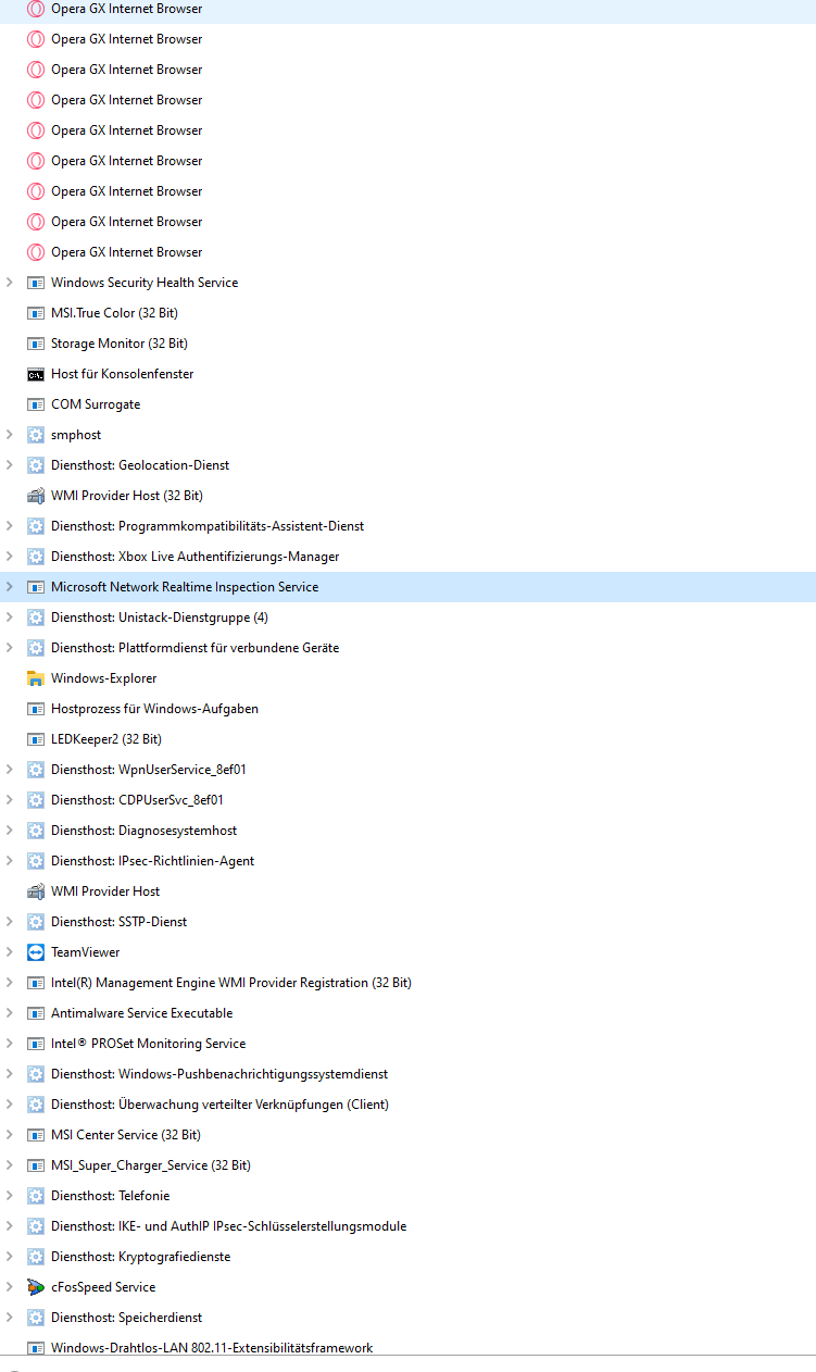

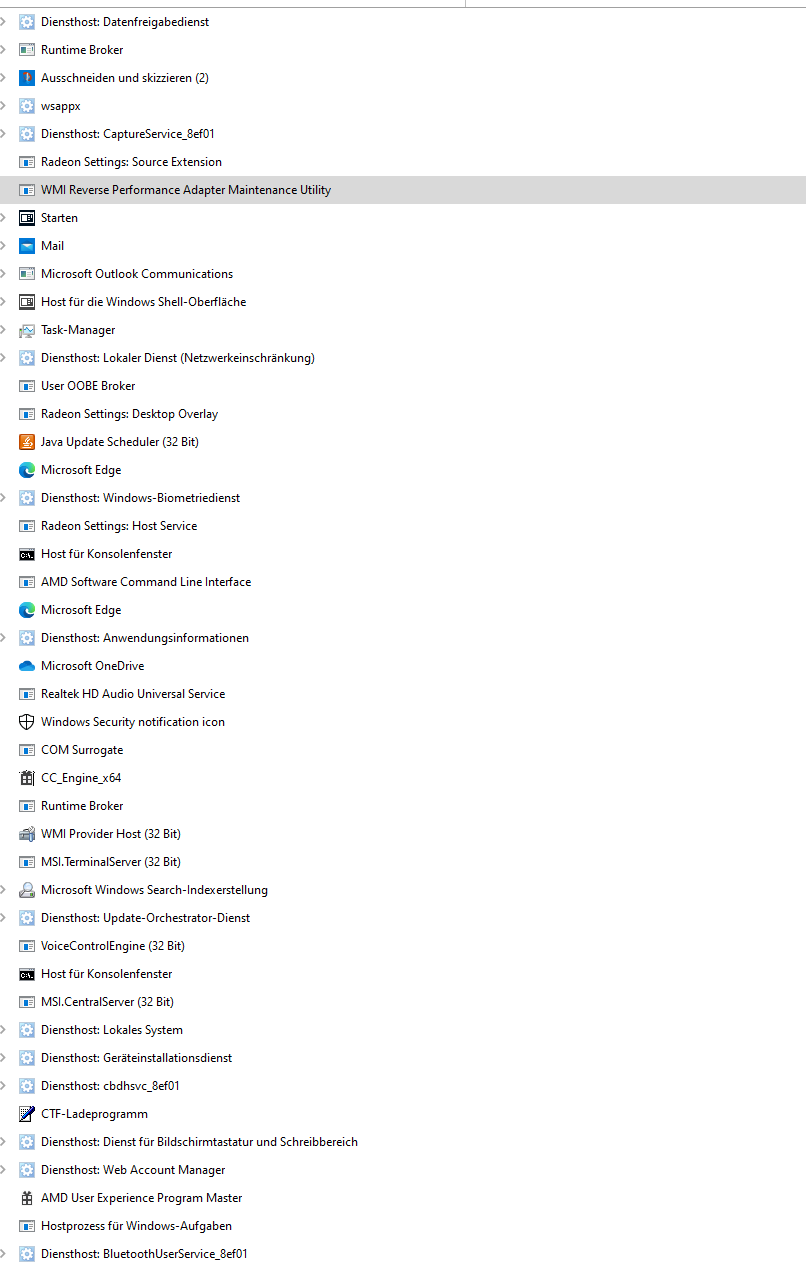

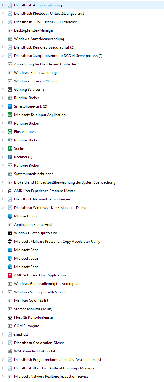

@Madman1209 Die ganzen Apps wie Steam, Origin, Opera usw. die in irgendeiner Art Internet ziehen könnten. Virenscanner und Firewall sind die vom Windows Defender. Was für Apps wären denn in dem Sinne relevant weil in meinem Task-Manager läuft recht viel?
Hi,
im Prinzip alles, was in irgendeiner Weise deinen Netzwerktraffic verändern (könnte).
Wenn du möchtest mach mal einen Screenshot vom Taskmanager und deiner installierten Software und poste die (ggf. private Dinge unkenntlich machen natürlich).
VG,
Mad
@Madman1209 Was sollte denn nicht umbedingt gezeigt werden weil Privates finde ich da jetzt nicht umbedingt was man nicht zeigen sollte weil Ip adresse oder so steht ja nicht da
@Madman1209 Das sind alle Prozesse die offen sind im Task manager
