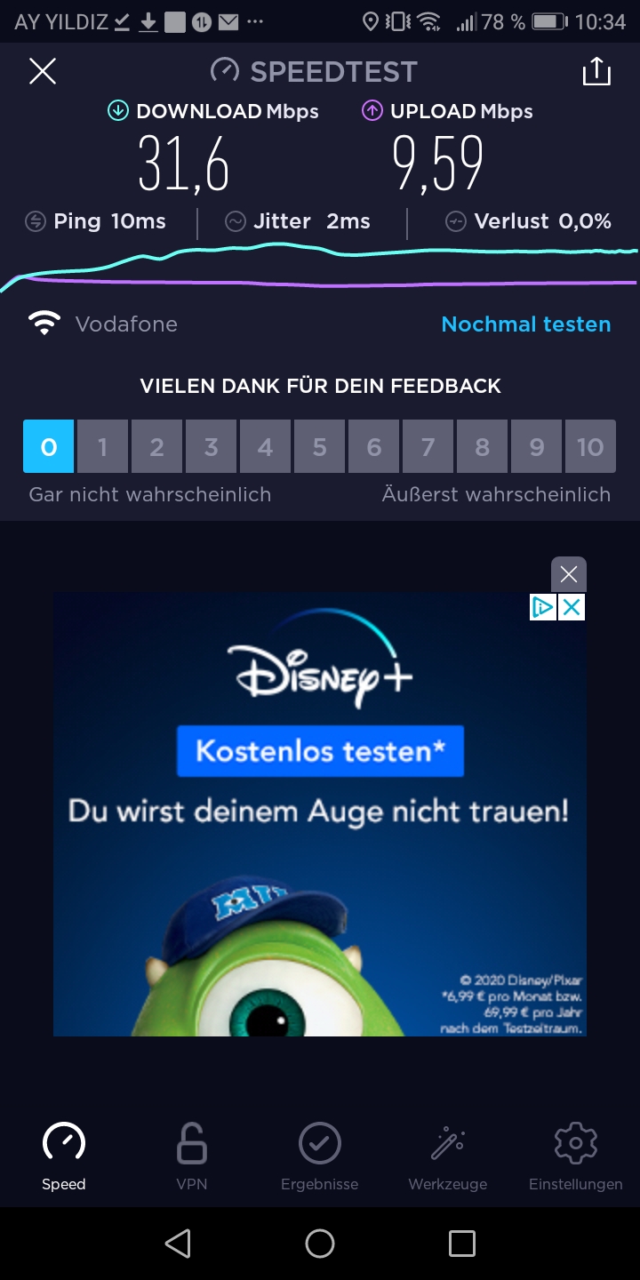

Wie gesagt, von unzähligen Faktoren abhängig.
Auch von WLAN, anderen Geräten, usw.
Macht er bspw. einen Speedtest, während das Smartphone gerade ein 4GB Update lädt, dann teilen sich die beiden Geräte natürlich die 50Mbit, ergo ~25Mbit (~3MB/s) für jedes Gerät.
Oder das Notebook führt gerade im Hintergrund irgendwas durch, etc.
Wie gesagt, zuviele Faktoren.
VDSL wird mittlerweile fast immer auf 100/40 geschaltet, aber dann im BNG auf den gebuchten Tarif gedrosselt.
Wie gesagt, wirklich aussagekräftig ist höchstens ein per LAN gemessener Speedtest, wenn alle Geräte im Heimnetz NICHTS übertragen.
Wichtig ist auch ein Speedtest von einer Seite wo der Gegenserver auch die Bandbreite liefert.
Alles andere hat mehr von Glaskugel als von Fakten ;)

Speedtest mit Smartphone direkt neben Modem.
Ja wenn ich Modem Neustarte geht der crc-Wert auf 0 und steigt minutlich.
Sagt nichts aus.
1.) Welches ist der Gegenserver
2.) WLAN (zu nah auch manchmal schlechter als etwas weiter weg)
3.) Geschwindigkeit des Smartphones
4.) Was machen andere Geräte im Heimnetz zu der Zeit
Es wurde auch eigentlich alles gesagt.
Versuche ruhig noch 30x per WLAN zu testen, es wird niemanden weiterbringen.
Du hast alle Vorgehensweisen hier schon x mal erklärt bekommen :cool_alt:

Hm, wie gesagt habe aktuell 2-4mb die Sekunde beim downloaden per WLAN.
Das ist um einiges höher als die Tage davor.
Soll ich jetzt erst mal einfach damit leben?
