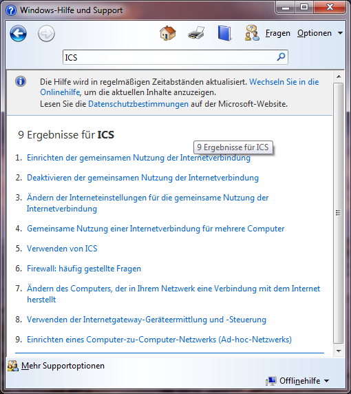

Schon mal getestet? Bei W7 in der Hilfe stehen auch Infos, wie man ICS nutzt.
