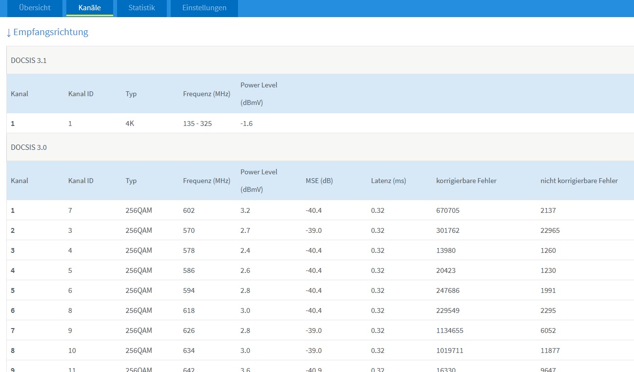

Pegelwerte des Modems bitte:
Sind hier angehängt.
