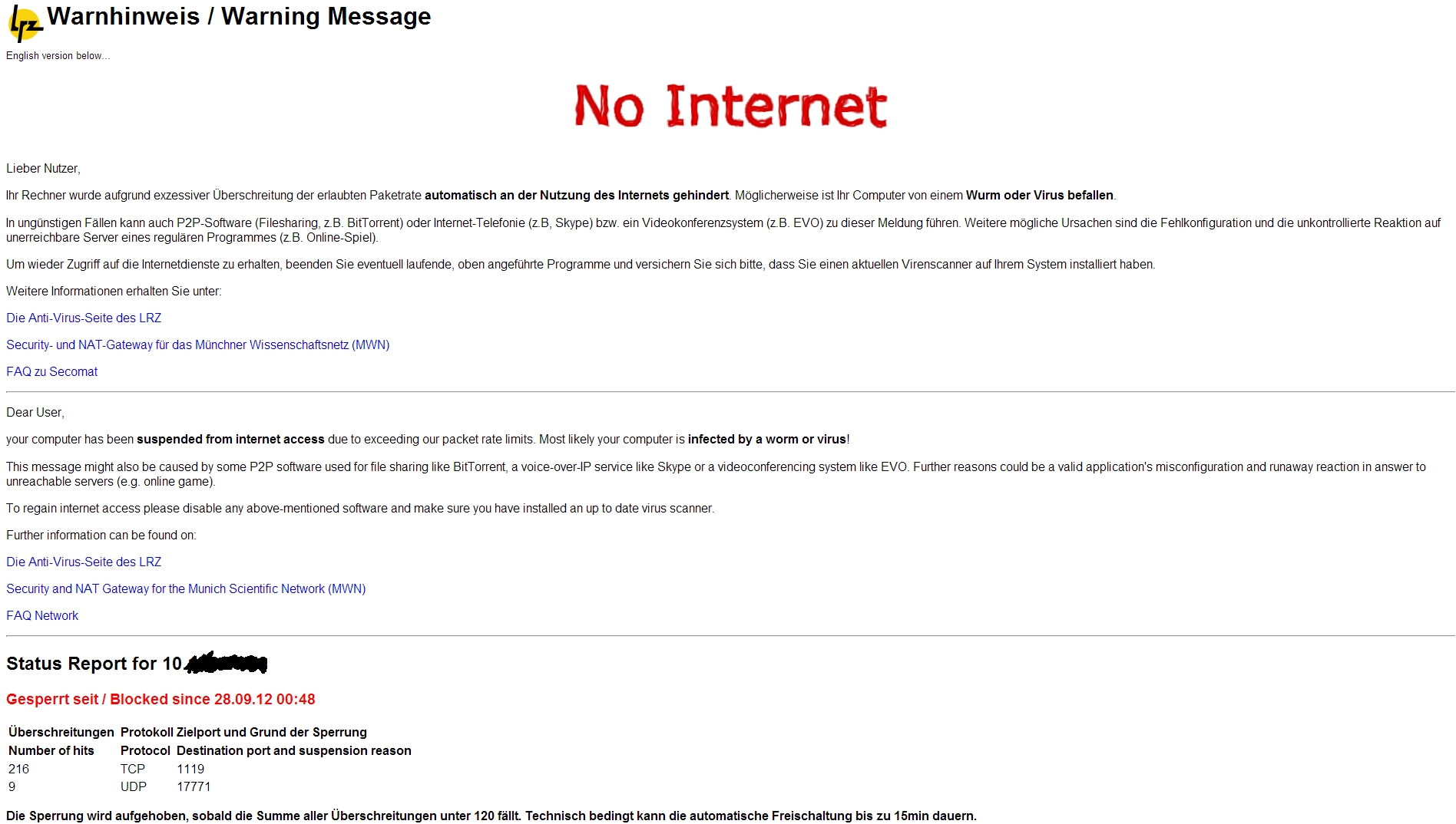

Von wo beziehst du denn dein Internet?
Ich zum Beispiel hänge am Münchner Wissenschaftsnetz. Dort werde ich jedesmal vom Internet getrennt, wenn ich SC2 starte, da zu viele Verbindungen in kurzer Zeit über den Port vom Battlenet laufen.

@suppengrün: Ich habe im Moment das gleiche Problem mit Starcraft II und dem Münchner Wissenschaftsnetz (wohne in einem Studentenwohnheim). Ich werde immer beim updaten und beim einloggen aus dem Internet gekickt. Den Rausschmiss beim Update kann man umgehen, indem man peer-to-peer ausschaltet, aber beim Einloggen ist dann leider immer Schluss. Ich werde beim Initialisieren immer gekickt.
Hast da du oder irgendjemand dafür einen Lösungsvorschlag? z.B. dass man das Initialisieren beim ersten Start von Starcraft irgendwie anders machen kann o.ä.?

Interessante Idee, aber das ist es leider nicht. Die Fritzbox wird nicht vom Internet getrennt, zumindest nicht von sich aus sondern wird geblockt vom Betreiber, dem Münchner Wissenschaftsnetz. Das sieht man daran, dass beim Versuch eine Webseite aufzurufen dann 15 Minuten lang nur eine Schrift zu sehen ist (siehe Anhang).

Na das ist ja dann eindeutig, als Grund zur Sperre wird Port 1119 genannt. Dieser ist für Battle.net Spiele in Verwendung. Alle weiteren Fragen solltest du an den Betreiber stellen...

Also ich habe jetzt eine zumindest einigermaßen zufriedenstellende Lösung gefunden (solange sich nix ändert ... :/ ) : Den Port 1119 sperren für den ersten Launch des Programms (also die Initialisierung), dann kommt man trotzdem ins Spiel nach gewisser Zeit. Sobald man dann dort ist Port 1119 wieder freigeben, denn sonst kann man leider nicht spielen. Bei 1v1 ging das bisher gut, wobei ich eben befürchte dass bei längeren Spielen oder 3v3 dann die Paketzahl doch wieder überschritten werden wird.
Bezüglich beim Betreiber nachfragen hab ich schon geschrieben, wobei ich mir da wenig Hoffnungen mache dass die auf Portöffnungen für Spiele in einem Wissenschaftsnetz großartig anspringen. Man wird sehen.. :)
