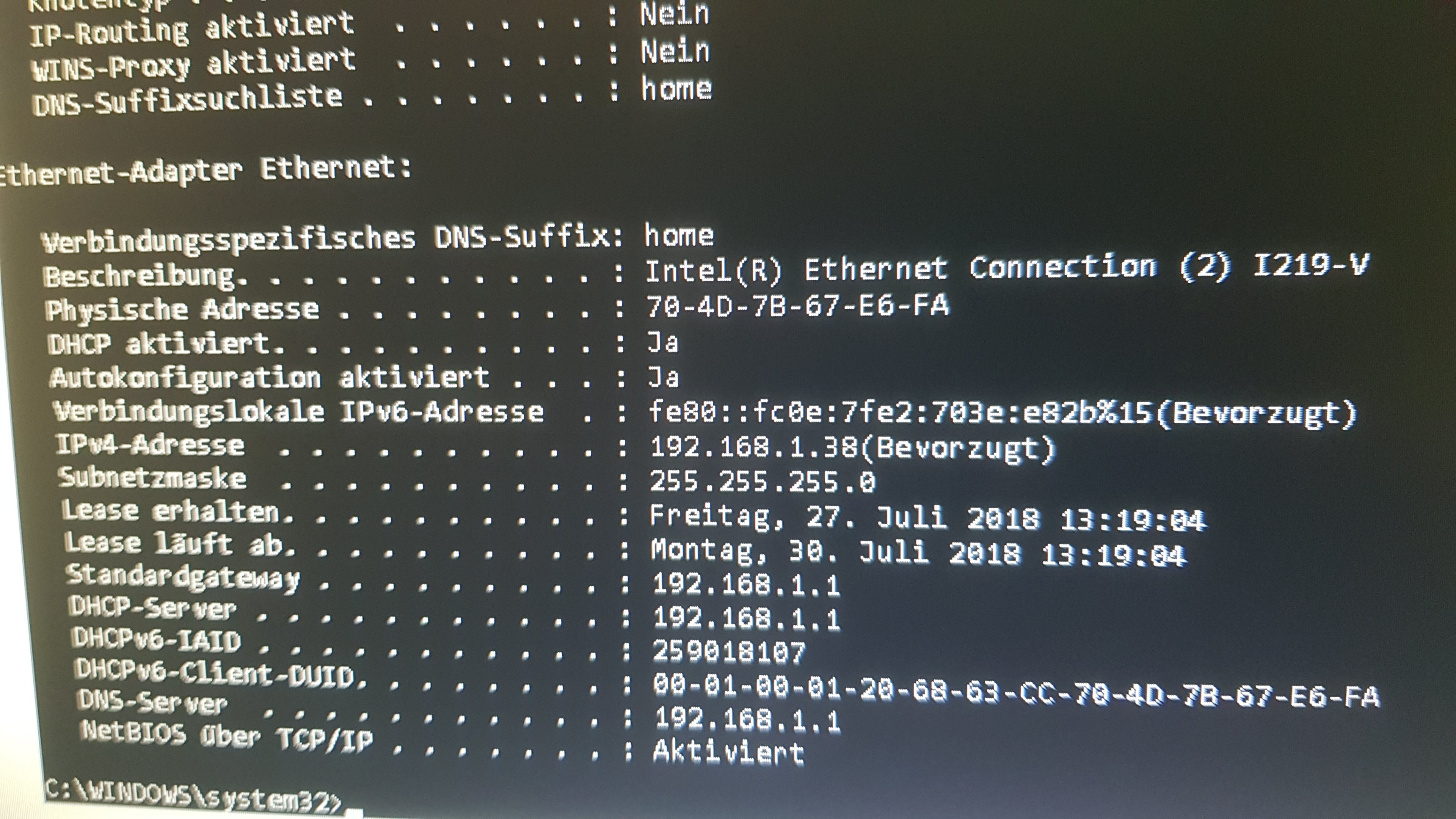

In dem Screenshot steht 192.168.1.1 als Standardgateway, das ist der Router für das Subnetz in dem dein Client sich befindet. Man testet immer zuerst die Konnektivität zum eigenen Router. Also z.B. "ping 192.168.1.1" (kommen da antworten zurück?) und da es in den meisten Fällen ein Router mit Weboberfläche ist, kann man auch die IP-Adresse im Browser eingeben und schauen, ob man Zugriff auf den Router hat.
Wenn man nicht mit dem Router kommunizieren kann, muss amn schauen, ob die Strecke zum Router in Ordnung ist (vor allem wenn Repeater dazwischen hängen, ob die Repeater wie vorgesehen funktionieren). Die Repeater bzw. WLAN- Strecke kann man umgehen, in dem man testweise den Client per Kabel an den Router hängt.
Wenn man mit dem Router kommunizieren kann, geht man den nächsten Schritt: man prüft ob der Router mit dem Internet kommunizieren kann (in der Verwaltungsoberfläche schauen, ob er eingewählt ist).
Wenn der Router mit dem Internet kommunizieren kann und der eigene Client mit dem Router kommunizieren kann, der Client aber immer noch keine Verbindung ins Internet bekommt, bleiben Kindersicherungs und Firewallfunktionen als mögliche Störquelle übrig.

Ok die IP Config sieht schonmal ok aus.

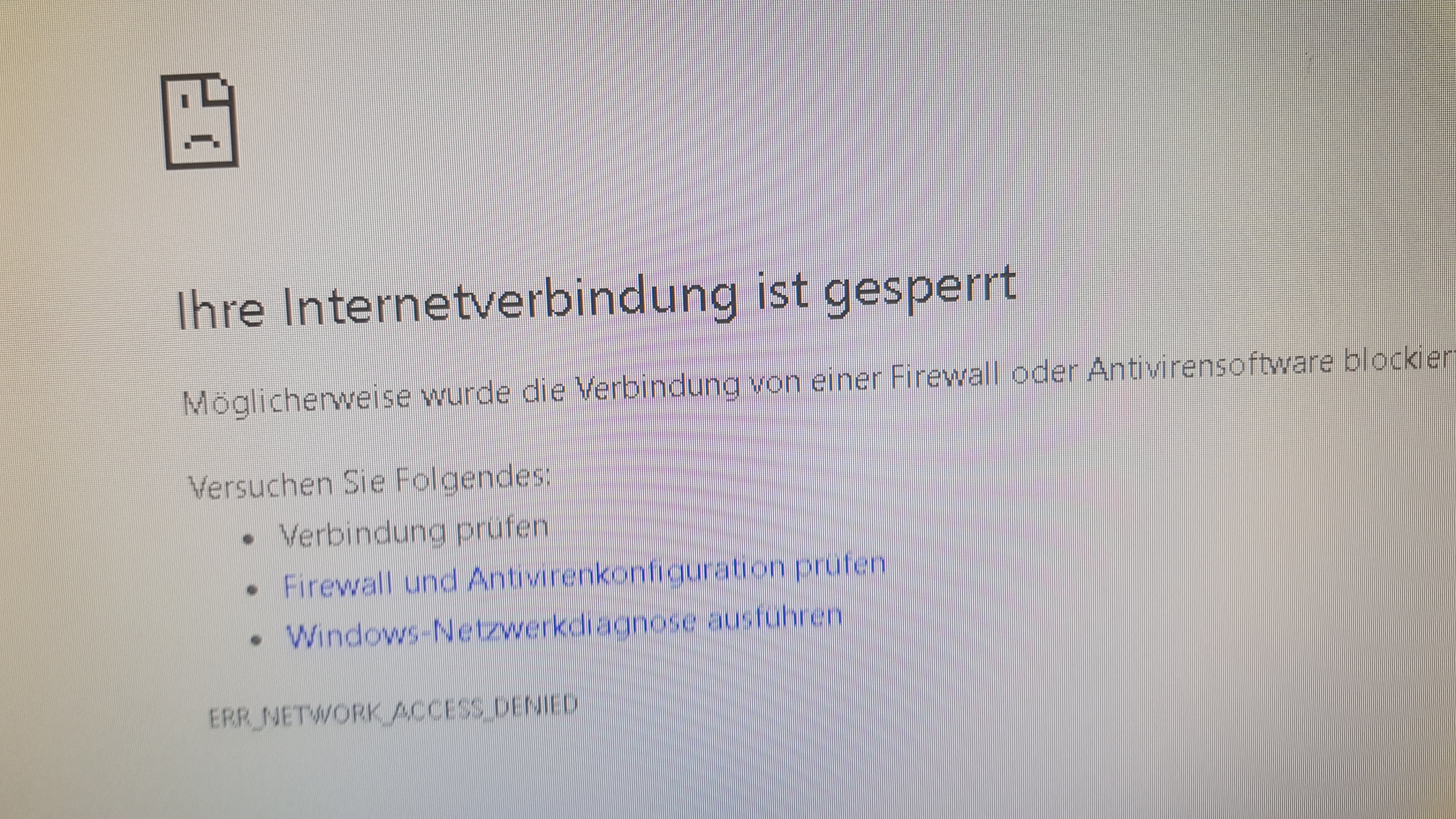

Wenn ich ping 192.168.1.1 eingebe kommen auch antworten zurück. Wenn ich die ip in den browser eingebe komme ich zur benutzeroberfläche von sunrise, habe auch nachgeschaut ob da kindersicherung an ist was aber nicht der fall war. und wie gesagt habe ich es auch mit deaktivierter firewall probiert. doch die seite kann nicht geladen werden oder die meldung "ihre internetverbindung ist gesperrt" kommt
keine antiviren software ist gerade installiert. Wenn ich www.heise.de pinge habe ich einen 100% verlust.

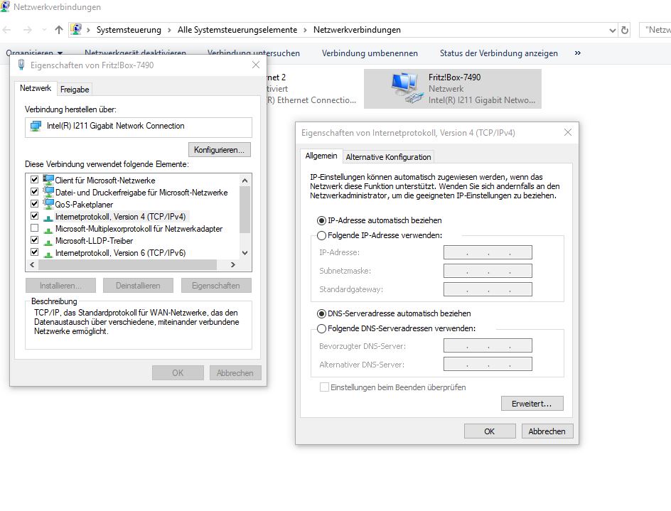

wie sehen denn an den beiden Geräten, die NICHT ins Internet kommen, die Netzwerkadapter-Einstellungen aus bezüglich des DNS-Server?
Systemsteuerung->Netzwerk und Freigabeoptionen-> oben links "Adapter-Einstellungen ändern" wählen -> den entsprechenden Adapter wählen mit rechts drauf klicken und Eigenschaften wählen -> dann auf Internetprotokoll Version 4 gehen und rechts unten "Eigenschaften" wählen. Gleiches kann man mit dem Protokoll Version 6 prüfen.
Wenn da alles auf "automatisch" steht, liegts schon mal nicht am Netzwerkadapter des PC. Dann muss man weiter suchen. Zum Beispiel nach Malware usw.

Netzwerkadapter scheint okay zu sein. Und ich habe ja nicht nur in Chrome kein Inet, allgemein habe ich keins, ich dachte die Meldung die Chrome mir sagt könnte irgendwie weiterhelfen. Aber auch irgendwie komisch dass ich nicht mal mit meinem Handy Hotspot per Wlan stick ins Internet komme? Ich überlege neu aufzusetzen... Hab aber das Gefühl dass das auch nichts bringen wird :/
