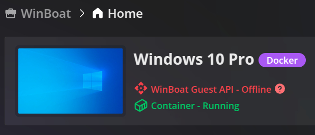

ich habe eine Bridge erstellt da ich aber sehr wenig Ahnung davon habe hoffe ich das es zu mindest richtig war trotzdem funktioniert es nicht, siehe Bild.
Die WinBoat Guest API wird nicht gestartet und ich weis nicht warum!
Ich brauche die IP deshalb weil ich in Windows ein Programm für Reolink Kameras nutzen möchte und dies findet eben keine Kameras wenn ich es auf der normalen IP Adresse lasse.

Teil dem Forum mit was genau du konfiguriert hast.LM-W schrieb:hoffe ich das es zu mindest richtig war trotzdem funktioniert es nicht, siehe Bild.
Schau in den Logfiles nach, wo das Problem sein könnte

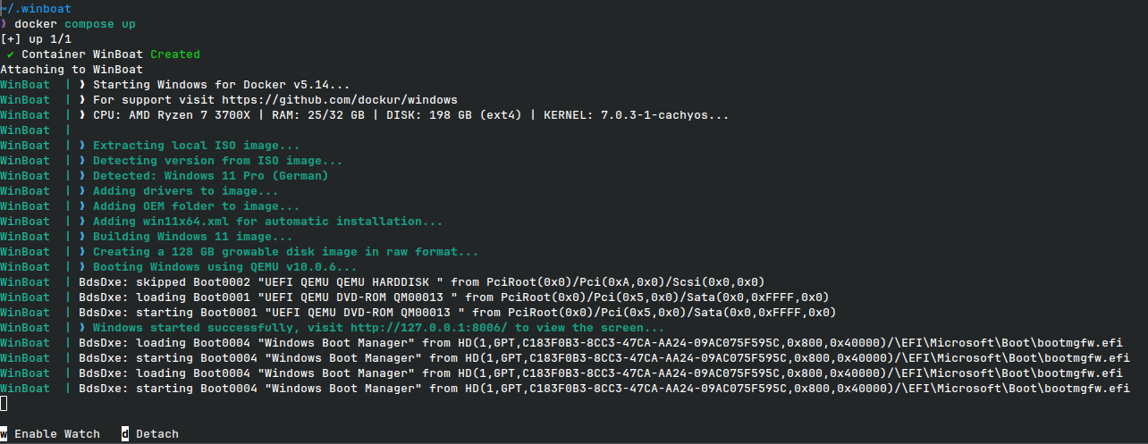

Hier mal ein Auszug meine docker-compose..yml plus Netzwerk-Sektion.
Die einzige Möglichkeit deine Netzwerk-Konfiguration zu bauen ist die, wie hier gezeigt.
Wenn du deine YML angepasst hast (Du kannstruhig meine kopieren, musst aber einige Pfade und Dateien anpassen), joinst du den Pfad ~/.winboat
Und machst ein "docker compose up"
Und wartest bis alles fertig ist, das dauert aber, hast ja bestimmt schon beim ersten mal gemerkt.
Das ganze sieht dann so aus:
Das passende Netzwerk wie in der Compose mit angegeben, wird auch angelegt.
Drauf zugreifewn konnte ich noch nicht, ich lasse es noch eine Weile laufen, vielleicht ist er noch nicht fertig, derstartet ja ein paar mal neu wie du sehen kannst.
Hier ist abe r das angelegt Netzwerk, was in der Compose definiert ist:
Machst du alles über die Winboat-Oberfläche, ist alles wieder beim alten.
Diese Methode ist nicht für Custom-Zwecke gedacht, bzw. beinhaltet es noch keine erweitereten Einstellungsmöglichkeiten wie z.b. die Netzwerk-Konfiguration.
Bei mir funktioniert danach die Api auch nicht und ich kann nicht drauf zugreifen, was für mich bedeutet das die gesamte Netzwerk Konfiguration nicht funktioniert. Macht man es normal über WinBoat und die VM befindet sich in 172.30.0.0 dann funktioniert es auch. Das heißt für mich im Umkehrschluss, dieses Setup basiert darauf das Windows isoliert bleiben soll, was ja auch der Sinn von Docker ist.
Laufen tut sie ja.
Und dann gibt es ja noch die Seite als Erklärung.
https://rentry.org/winboat_guest_server_borked
Was wahrscheinlich passiert sein wird. Die Verbindung wird blockiert.
Weil RDP nicht funktioniert.

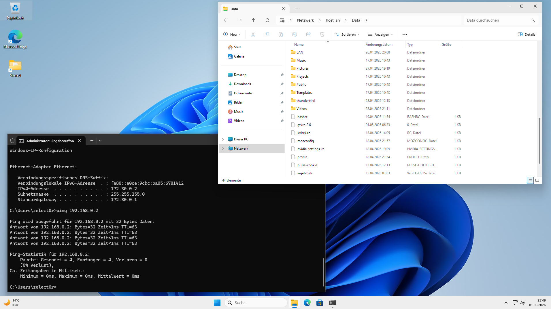

Mit einer selbst angelegten Compose Datei habe ich es hinbekommen, die Maschine ins selbe Physische netzwerk zu bekommen.
Aber ohne Winboat.
Beispiel:
Aber ohne Winboat.
Beispiel:
