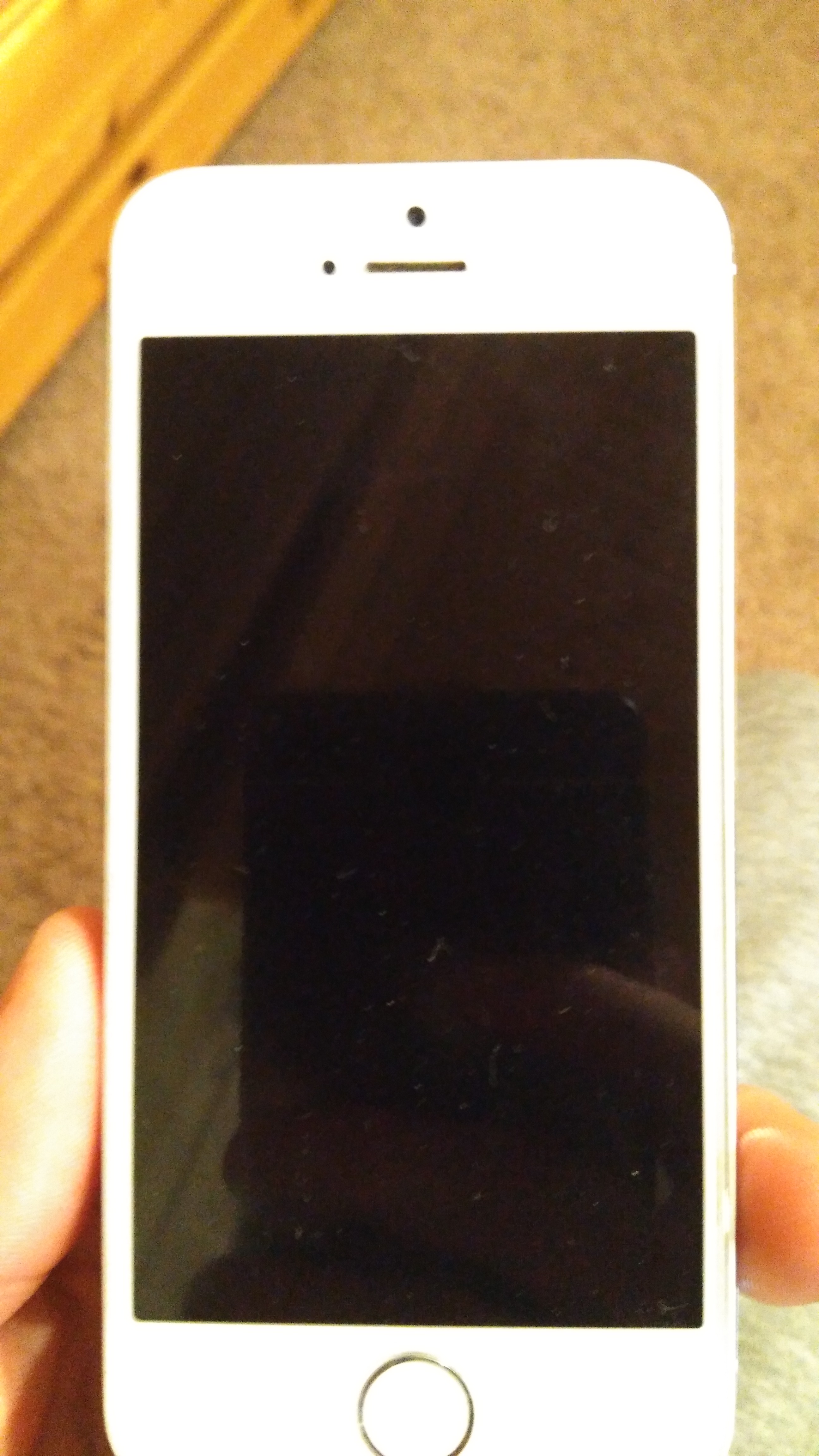

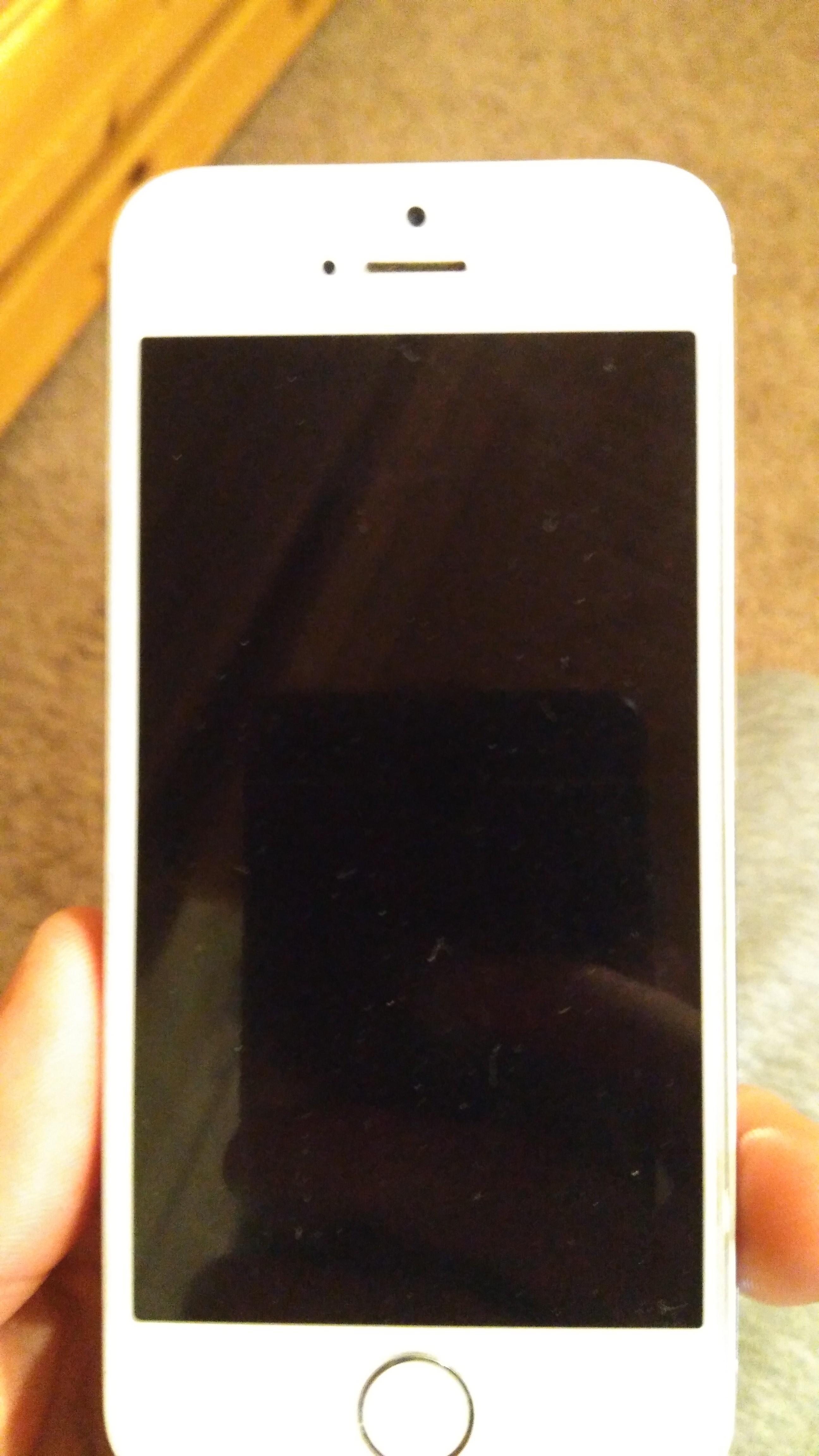

das mit den DFU Modus habe ich jetzt hinbekommen. Was komisch ist , bei den ersten Versuchen hat das Handy im DFU Modus nur einen Schwarzen Bildschirm angezeigt.
Im Gerätemanager wurde das Handy aber erkannt.

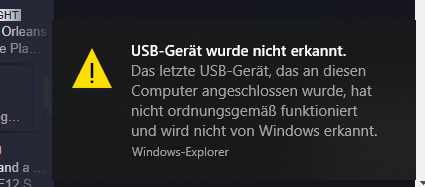

iTunes hat das Handy auch im Reparatur Modus erkannt und ich konnte die Firmware downloaden und die den Vorgang der Wiederherstellung starten. Nach kurzer Zeit kam dann aber diese Meldung.

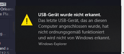

Im Gerätemanager sah es dann so aus.

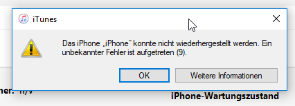

Nach einer gewissen Zeit kam dann von iTunes diese Fehlermeldung.

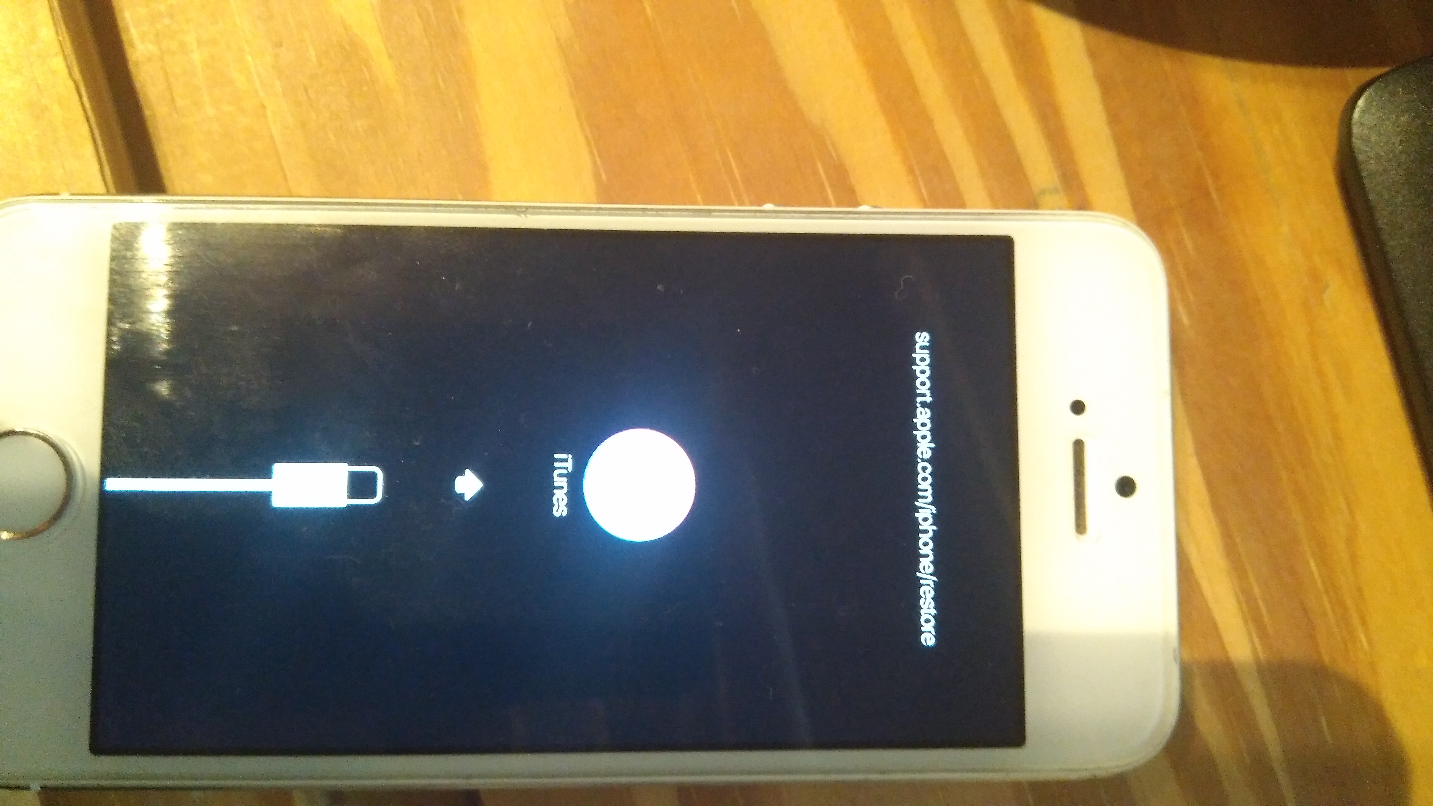

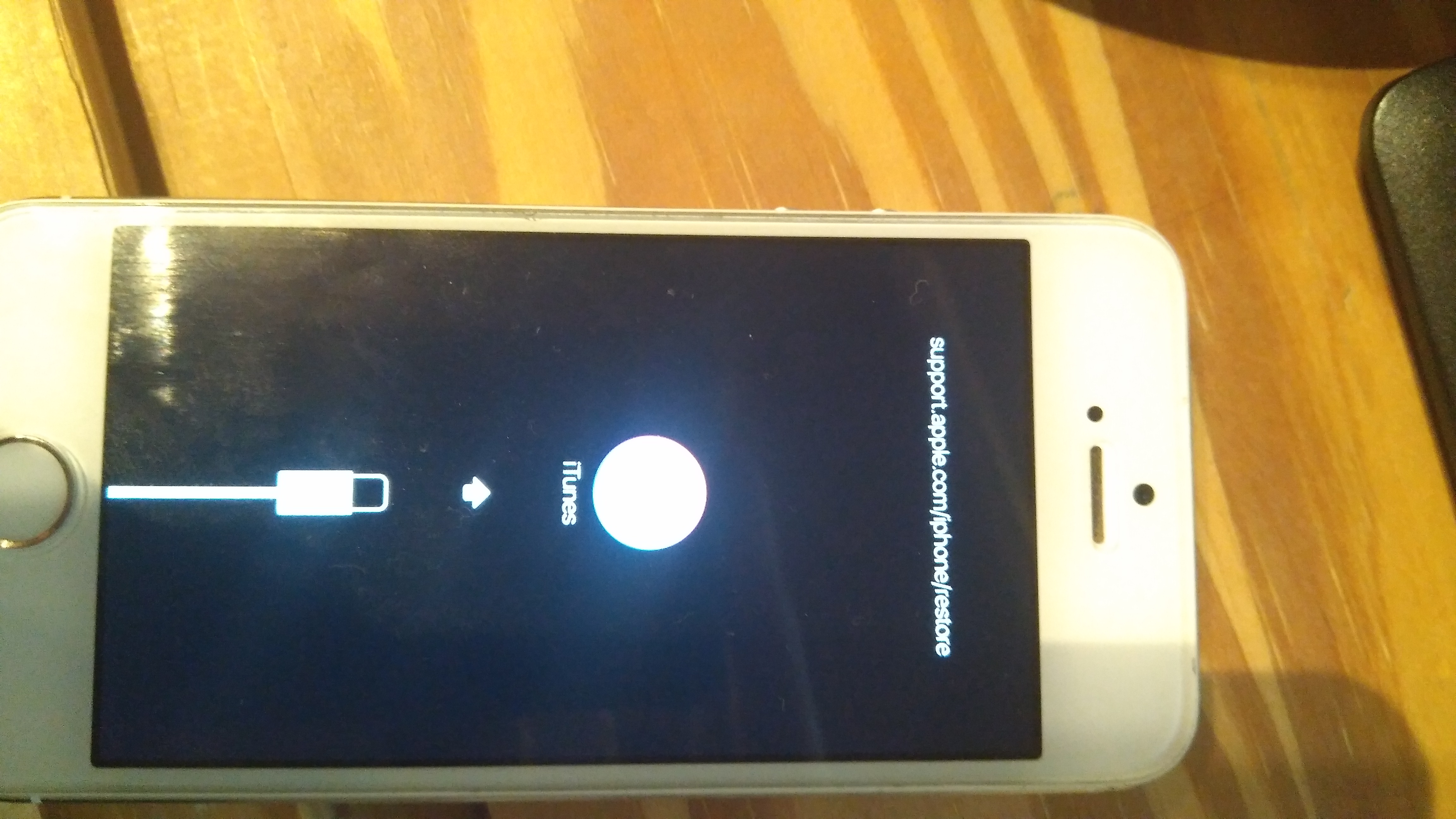

Ich habe es am nächsten Tag nochmal probiert. Den neuen Akku hatte ich nochmal geladen. Im DFU Modus wird jetzt folgendes auf den Display angezeigt.
Das Handy wird von iTunes ohne Probleme erkannt und ich den Wiederherstellungsvorgang starten. Aber auch jetzt ohne erfolg. :-(
Es kommt wieder diese Meldung.

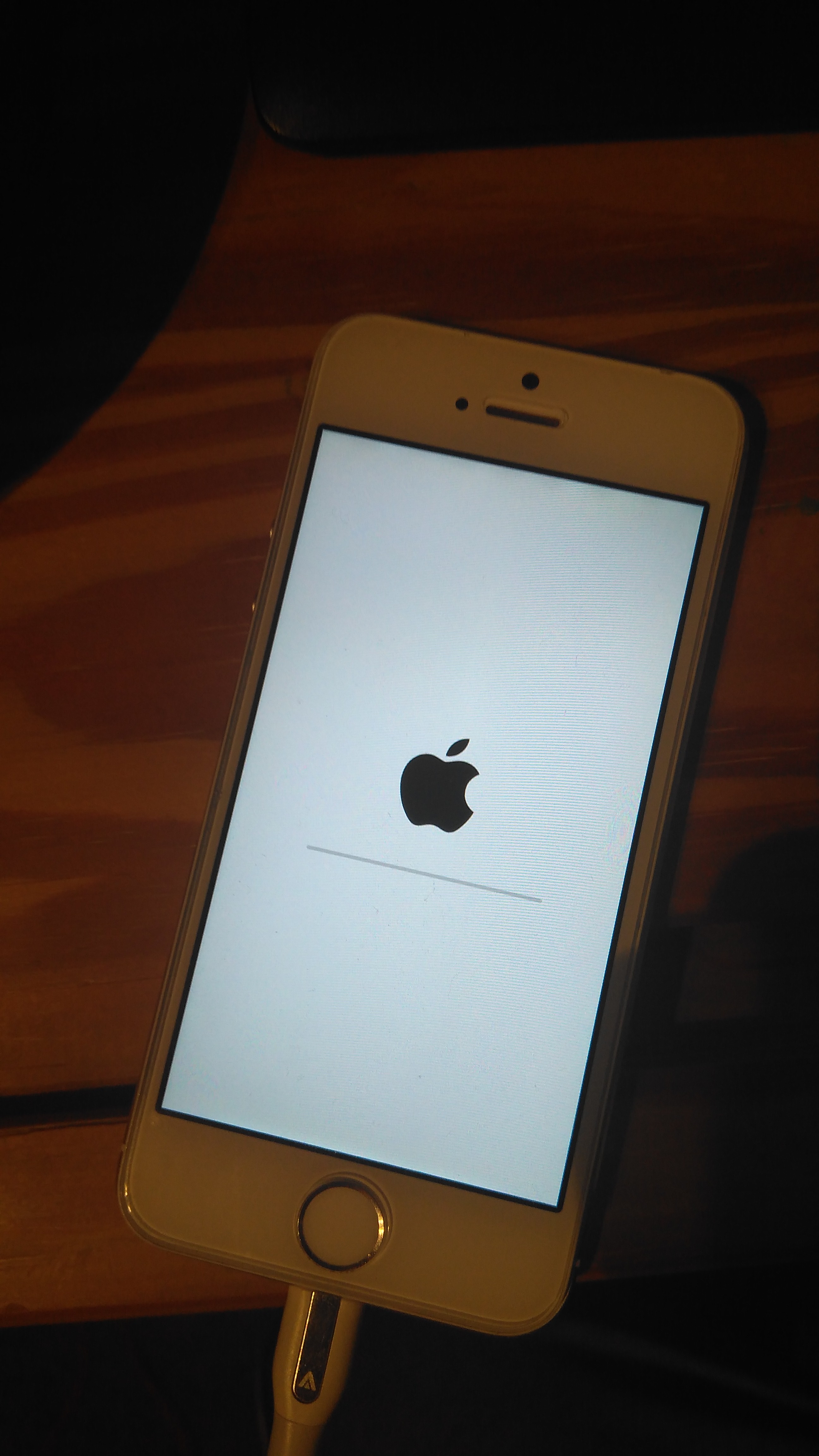

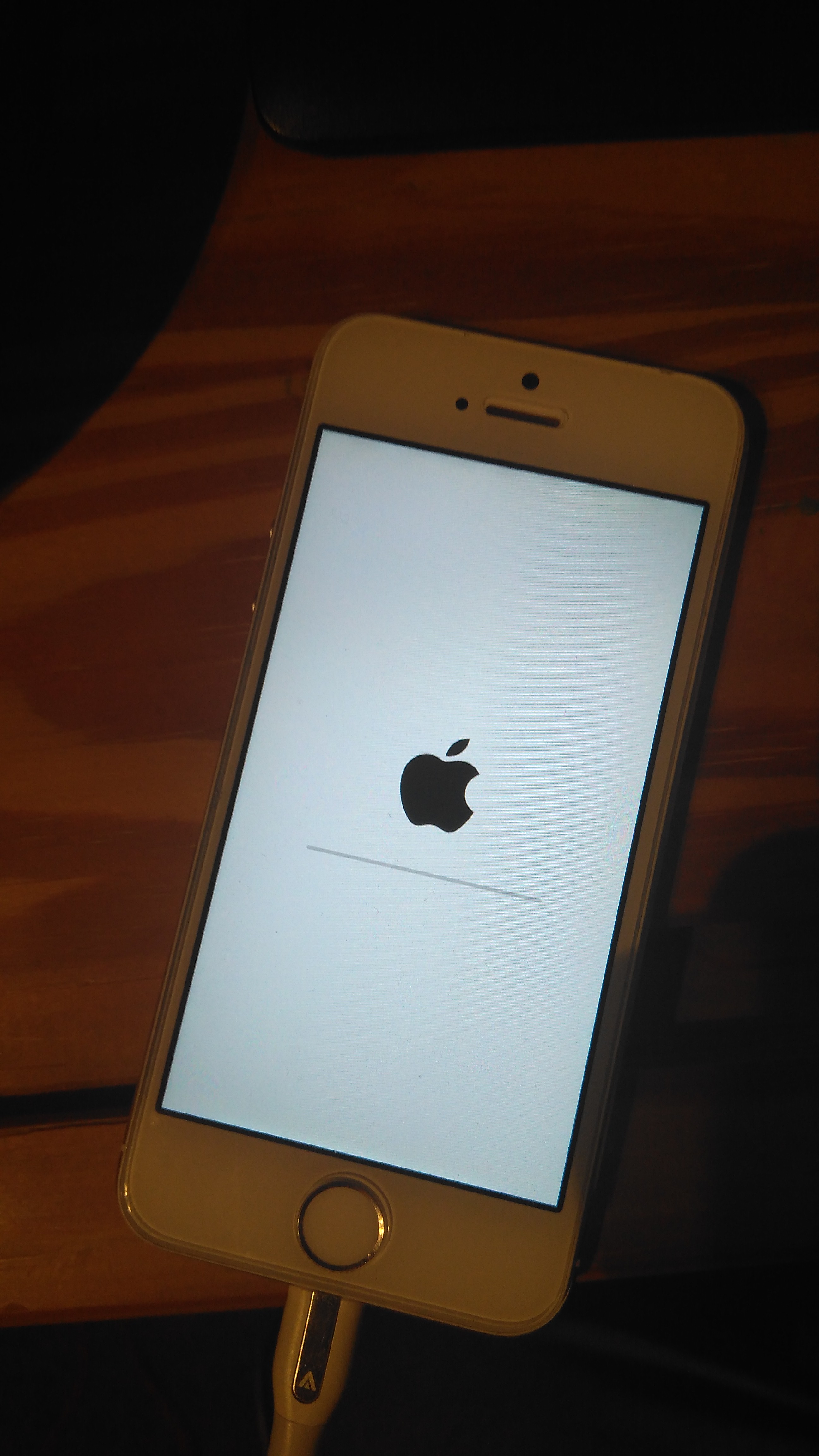

Während des Vorgangs ist das Handy neu gestartet, dabei wurde dieser Bildschirm angezeigt.
Kurz danach kam die oben genannte Fehlermeldung. Am Balken im Display hat sich nichts geändert.

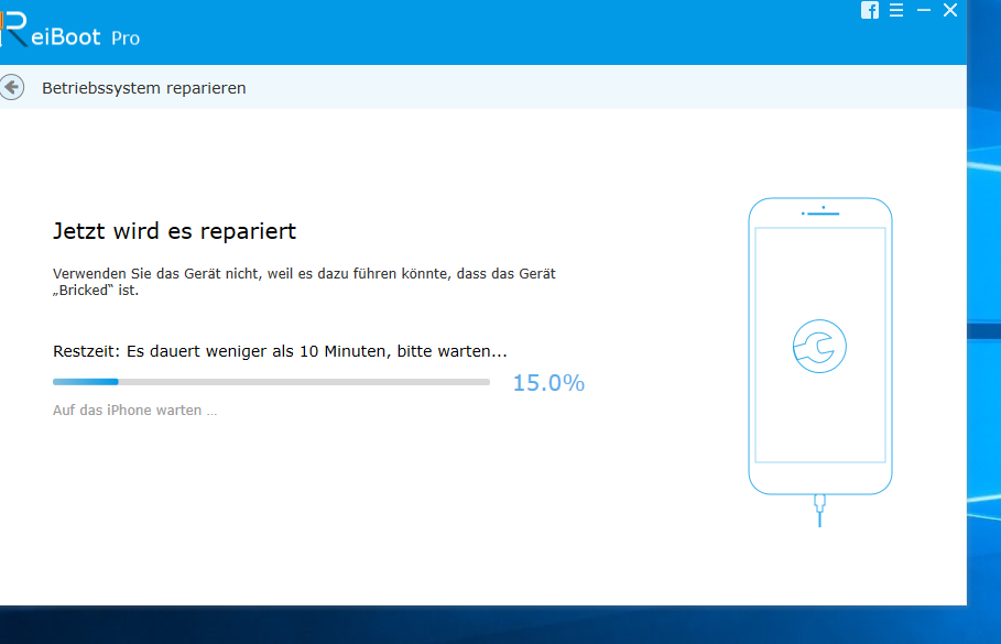

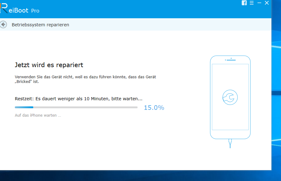

Ich habe jetzt mal die Software "Tenorshare ReiBoot" getestet. Das Handy wird auch hier ohne Probleme erkannt und ich kann die Firmware über die Software laden. Beim Aufspielen der Software bleibt das Programm aber auch hängen. Der Balken geht bis 15%.
Danach kommt die Meldung, dass das Aufspielen nicht funktioniert hat und man es erneut versuchen sollte. Dies habe ich 3x gemacht, aber kein Erfolg.

Ich habe das Handy wieder in den DFU Modus gesetzt. Diesmal bleibt der Bildschirm wieder schwarz und es wird nur von iTunes erkannt. Nach einer gewissen zeit kommt wieder diese Meldung. Im Gerätemanager wird auch wieder ein unbekanntes USB Gerät gemeldet.

@Marker100: Das das Display im DFU Mode schwarz bleibt, zeichnet den DFU Mode aus. Alles andere ist nicht der DFU Mode, sondern z.B. der Recovery Mode.
..das ist erstmal ein gutes Zeichen.
Ein Restore-Fehler ist aber unüblich. Wie mein Vorposter schon ansprach, anderes Kabel probiert, anderer USB Anschluss, Treiber korrekt installiert?
Zur Not einen gänzlich anderen PC benutzen.
Der ErrorCode 9 besagt nämlich nur, das die Verbindung verloren wurde. Was auch Sinn ergibt, siehe Windows Benachrichtigung.
